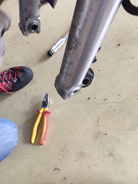

Da ich zu dem Zeitpunkt bereits fleißig im Forum mitgelesen habe, war klar: andere Federn müssen rein. Noch dazu war die Maschine tiefergelegt und die Staubkappen kaputt und die Sicherungsringe angerostet. Der Kennzeichenhalter ist ja sowieso ein Ding der Hässlichkeit und musste ebenfalls runter.
Zustand der Gabel

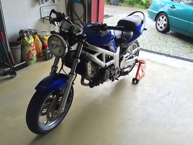

Also dann das Moped aufgebockt, Gabel raus, Federtausch. Dazu die Gabel neu lackiert.
Umbauaktion 1
Dazu gleich neue Blinker dran, und die Heckunterverkleidung passend für den KEDO-KZH zurechtgeschnitten, den ich währenddessen schwarz lackiert habe.
Gabel wieder dran.

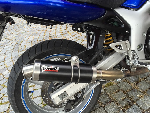

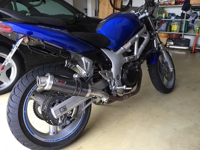

Die nächste Veränderung betraf dann den Sound. In der Bucht gab's ein Angebot für nen MIVV GP Black Steel, da musste ich zuschlagen. Fand die originale Tüte eh zulang. Der Anbau ging recht fix, ist ja auch kein Hexenwerk. Die Flex regelt das schon :D
Der Mivv GP ist dran.

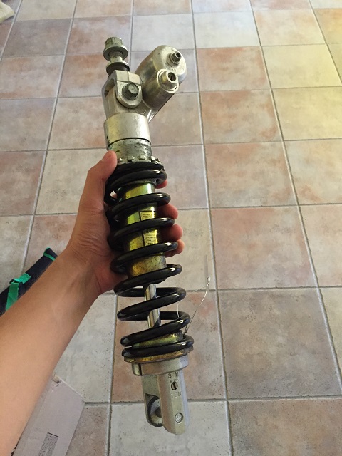

In der näheren Zukunft kommt noch ein GSXR 750 SRAD Federbein rein, da habe ich schon mit meinem Freundlichen und nem von ihm empfohlenen TÜVer gesprochen, der mir das einträgt.
SRAD 750 Federbein BJ. 97
Foto 13.08.16, 18 18 14.jpg (104.06 KiB) 7717 mal betrachtet

Bereits im November habe ich das Gixxer Federbein eingebaut.

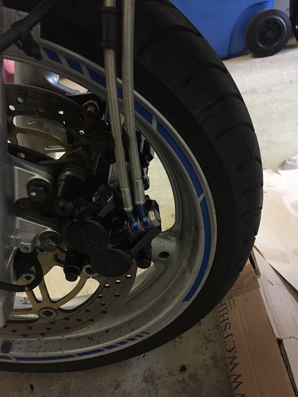

In den letzten Tagen habe ich die Bremsen komplett überholt und schwarz lackiert. Die neuen Stahlflex liegen schon bereit, wird wahrscheinlich am Wochenende erledigt.
Zusätzlich habe ich noch neue Hebel montiert, sowie einen LSL Street Bar Lenker, den ich dann zusammen mit der Stahlflex noch eintragen lassen muss.

Beitrag von knubbelrider107 » 21.03.2017 12:06
wie versprochen die ersten Bilder.
Neue Bremsleitungen sind verlegt, entlüftet und dicht. Tank ist ab, wenn jetzt endlich irgendwann die Soziusabdeckung kommt gehen die Teile zum Lackierer.

Hi, hab gesehen dass du den MIVV GP verbaut hast. Ich hab auch ne Knubbel und überlege welchen Sportauspuff ich kaufe. Optisch gefällt mir der kurze Schalldämpfer ganz gut, ich hab jetzt aber hier im Forum schon Berichte gelesen dass der GP merklich Leistung nimmt. Kannst du das bestätigen oder ist dir nichts der gleichen aufgefallen???
knubbelrider107
Beiträge: 56
Registriert: 18.05.2016 23:14
Wohnort: Pforzheim
Re: Knubbelrider's blaue nackte 650er
Beitrag von knubbelrider107 » 07.04.2017 10:29
Hab den auch hauptsächlich wegen der Optik genommen.
Man merkt es schon ein wenig, dass der Motor mit originalem Pott besser durchzieht.
So langsam finde ich auch, dass der Pott schon mit DB-Eater fast zu laut ist.
