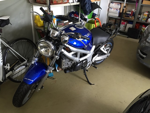

Noch nicht geputzt.

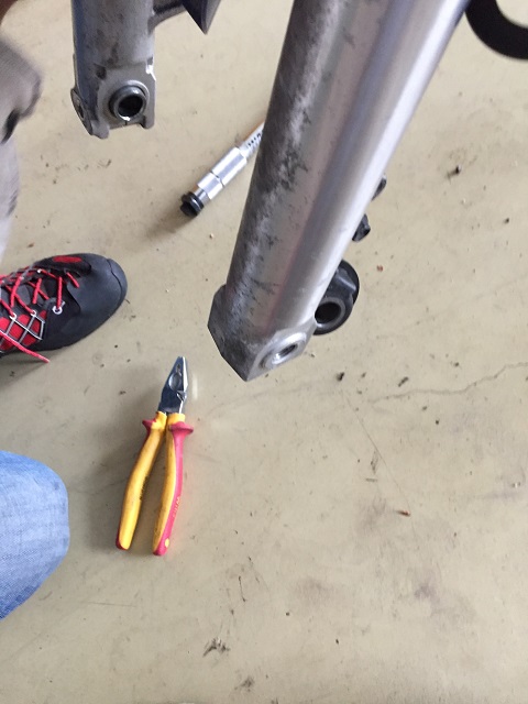

Da ich zu dem Zeitpunkt bereits fleißig im Forum mitgelesen habe, war klar: andere Federn müssen rein. Noch dazu war die Maschine tiefergelegt und die Staubkappen kaputt und die Sicherungsringe angerostet. Der Kennzeichenhalter ist ja sowieso ein Ding der Hässlichkeit und musste ebenfalls runter.
Zustand der Gabel

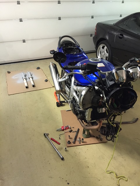

Also dann das Moped aufgebockt, Gabel raus, Federtausch. Dazu die Gabel neu lackiert.
Umbauaktion 1
Dazu gleich neue Blinker dran, und die Heckunterverkleidung passend für den KEDO-KZH zurechtgeschnitten, den ich währenddessen schwarz lackiert habe.

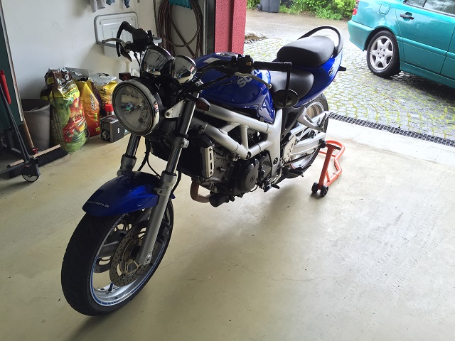

Gabel wieder dran.
Der montierte Lenker war mir schon bei der Probefahrt ein Dorn im Auge, da musste was breiteres dran. Hab mich schlussendlich für den Superbikelenker von LSL entschieden.
Nachdem der dran war ist mir dann die Batterie verreckt, da hab ich mir direkt ne LiPeFo gegönnt. Die sind ja mal geil leicht :

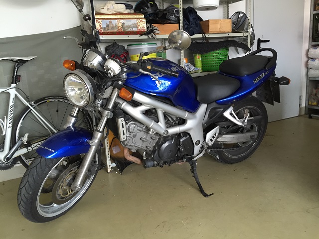

Zwischenstand mit LSL Lenker ud Kedo-KZH

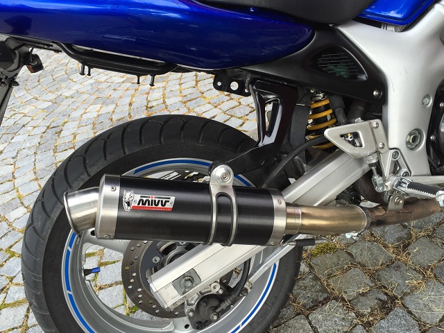

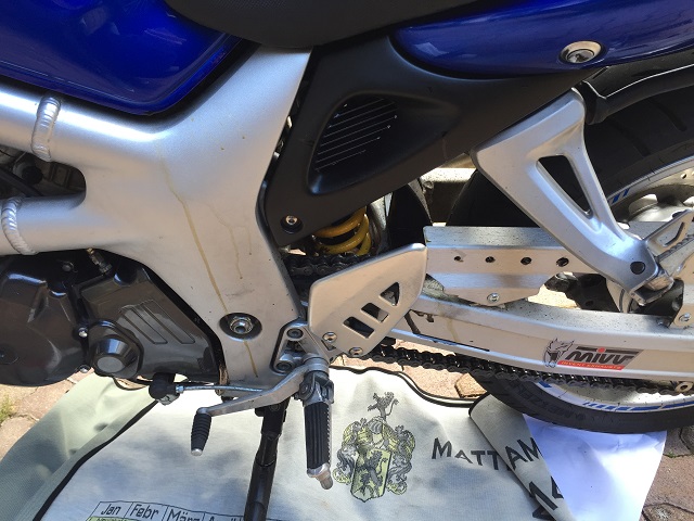

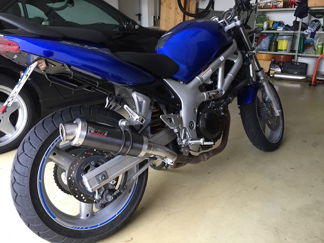

Die nächste Veränderung betraf dann den Sound. In der Bucht gab's ein Angebot für nen MIVV GP Black Steel, da musste ich zuschlagen. Fand die originale Tüte eh zulang. Der Anbau ging recht fix, ist ja auch kein Hexenwerk. Die Flex regelt das schon :D
Der Mivv GP ist dran.

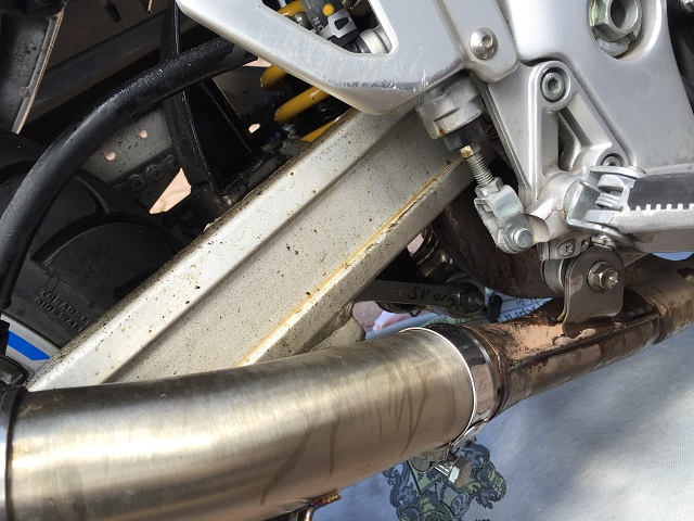

Da ich nur alleine fahre, habe ich schonmal die Soziusrasten entfernt und die rechte zum reinen Aupuffhalter umfunktionert.
Auspuffhalter

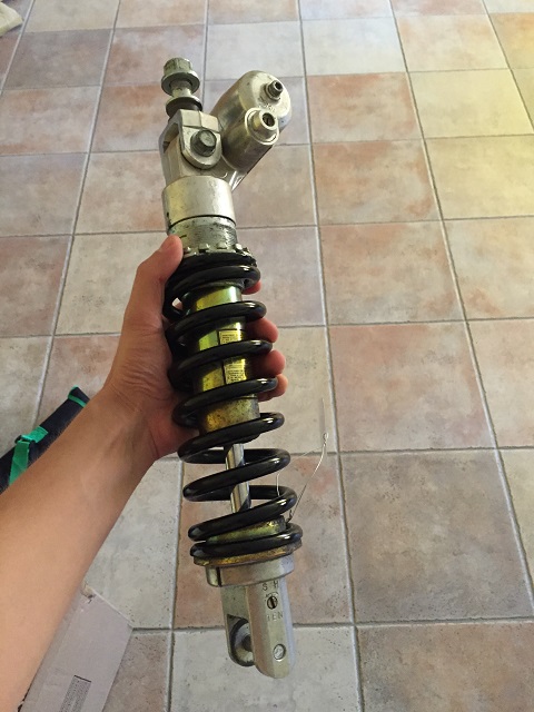

In der näheren Zukunft kommt noch ein GSXR 750 SRAD Federbein rein, da habe ich schon mit meinem Freundlichen und nem von ihm empfohlenen TÜVer gesprochen, der mir das einträgt.
SRAD 750 Federbein BJ. 97

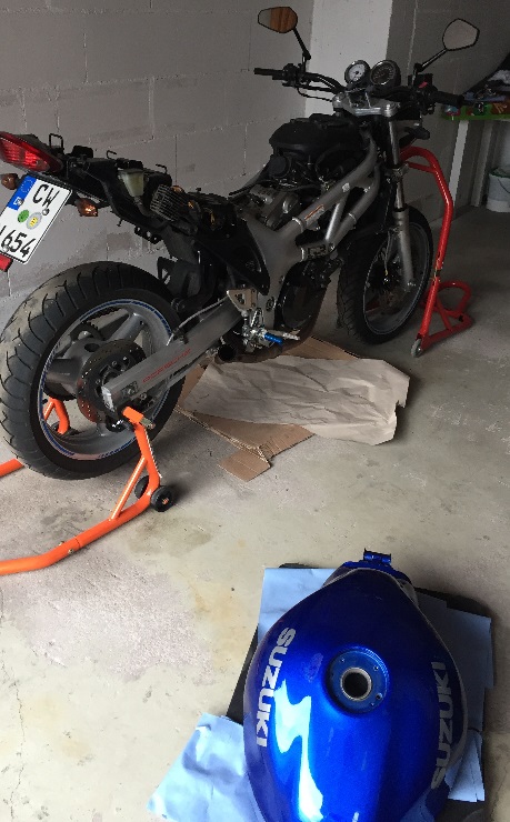

So jetzt hat sich eine Weile lang nichts mehr getan, ich bin im November umgezogen und war bis jetzt größtenteils mit dem Umzug beschäftigt.
Momentan steht das Schätzchen etwas gestrippt in der Garage und es wird geschraubt.
Bereits im November habe ich das Gixxer Federbein eingebaut.
In den letzten Tagen habe ich die Bremsen komplett überholt und schwarz lackiert. Die neuen Stahlflex liegen schon bereit, wird wahrscheinlich am Wochenende erledigt.
Zusätzlich habe ich noch neue Hebel montiert, sowie einen LSL Street Bar Lenker, den ich dann zusammen mit der Stahlflex noch eintragen lassen muss.
Was noch ansteht ist das Lackieren, da warte ich momentan aber seit 2 Wochen auf die Soziusabdeckung, die gerade nicht lieferbar ist 8O
Da ich die gebrochene Heckverkleidung ersetzen musste, ein Bugspoiler drankommt und der Tank Dellen hat war das sowieso mal nötig.

wie versprochen die ersten Bilder.
Neue Bremsleitungen sind verlegt, entlüftet und dicht. Tank ist ab, wenn jetzt endlich irgendwann die Soziusabdeckung kommt gehen die Teile zum Lackierer.

Hi, hab gesehen dass du den MIVV GP verbaut hast. Ich hab auch ne Knubbel und überlege welchen Sportauspuff ich kaufe. Optisch gefällt mir der kurze Schalldämpfer ganz gut, ich hab jetzt aber hier im Forum schon Berichte gelesen dass der GP merklich Leistung nimmt. Kannst du das bestätigen oder ist dir nichts der gleichen aufgefallen???
Re: Knubbelrider's blaue nackte 650er
Verfasst: 07.04.2017 10:29
von knubbelrider107
Hab den auch hauptsächlich wegen der Optik genommen.
Man merkt es schon ein wenig, dass der Motor mit originalem Pott besser durchzieht.
So langsam finde ich auch, dass der Pott schon mit DB-Eater fast zu laut ist.
