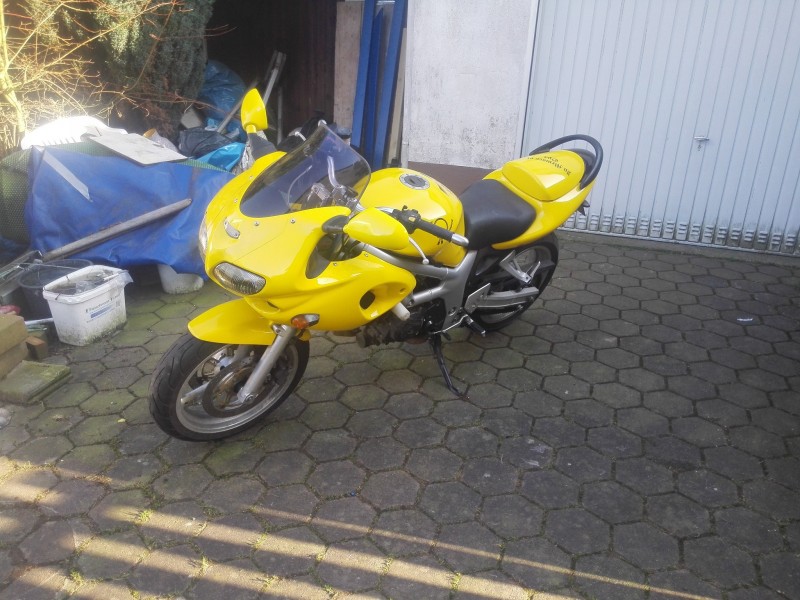

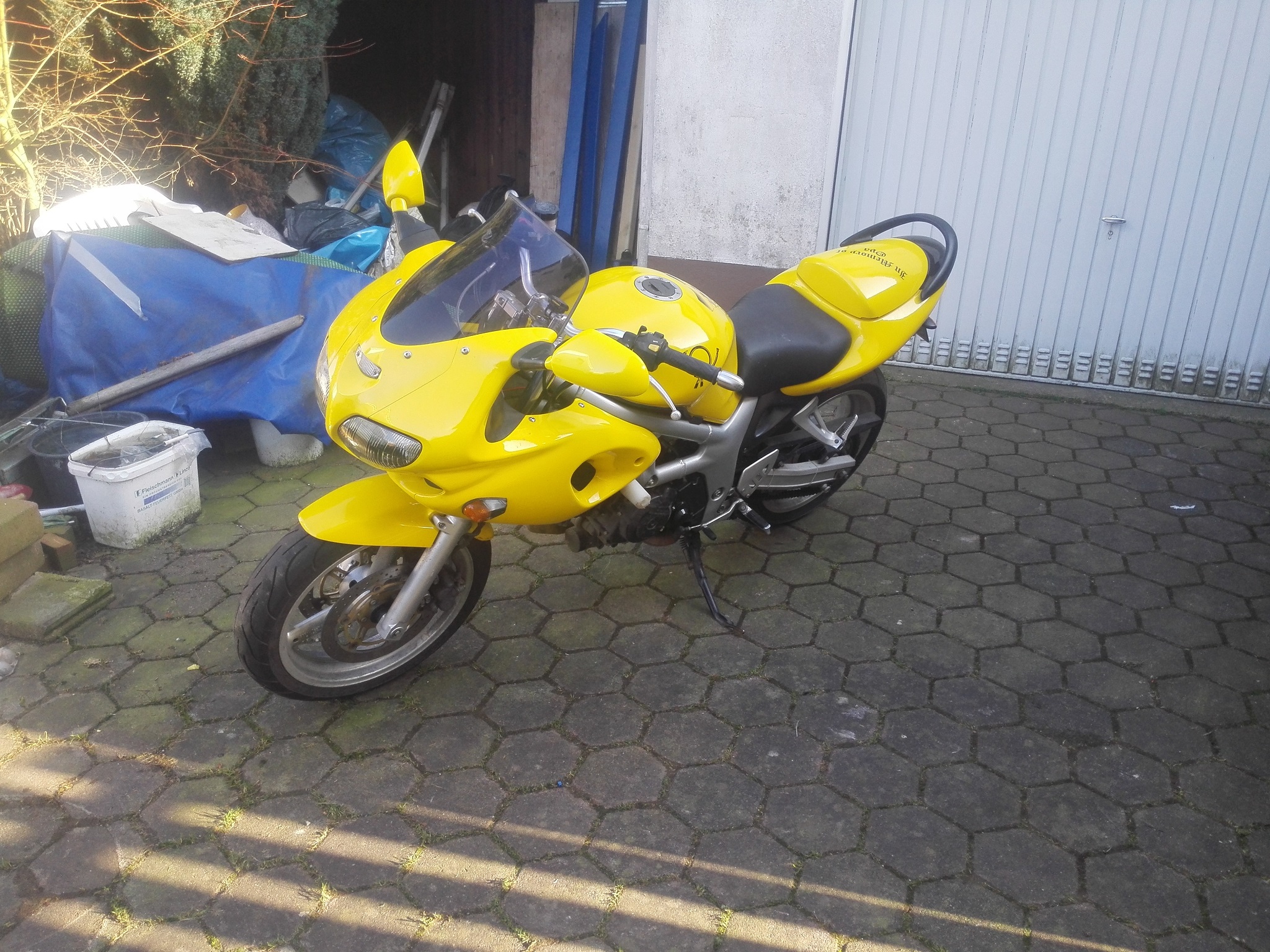

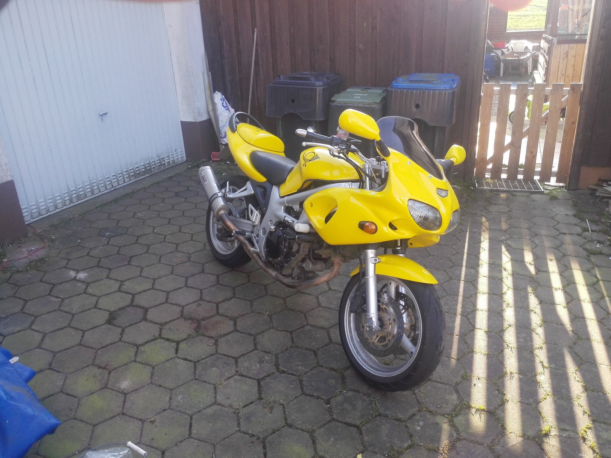

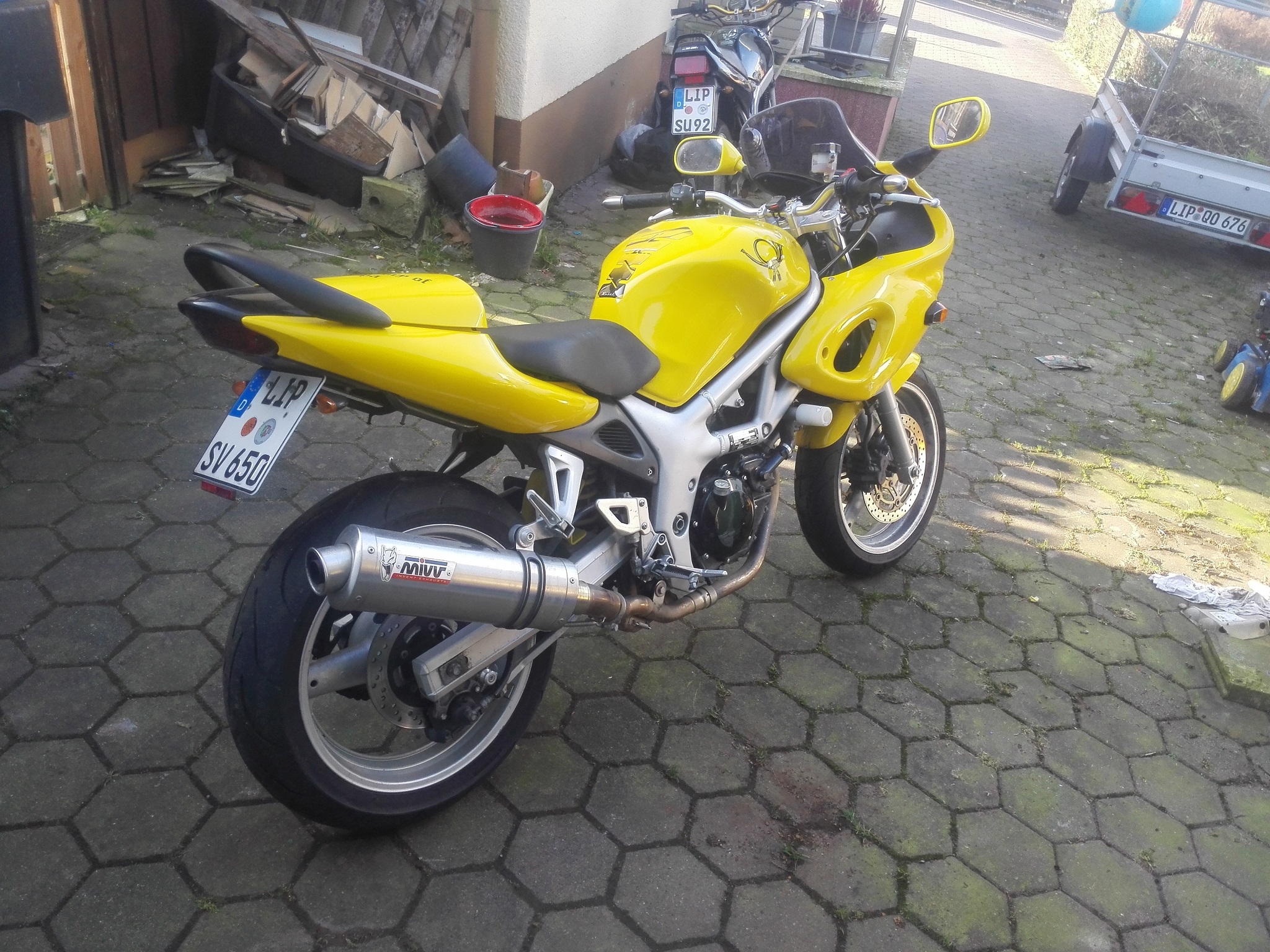

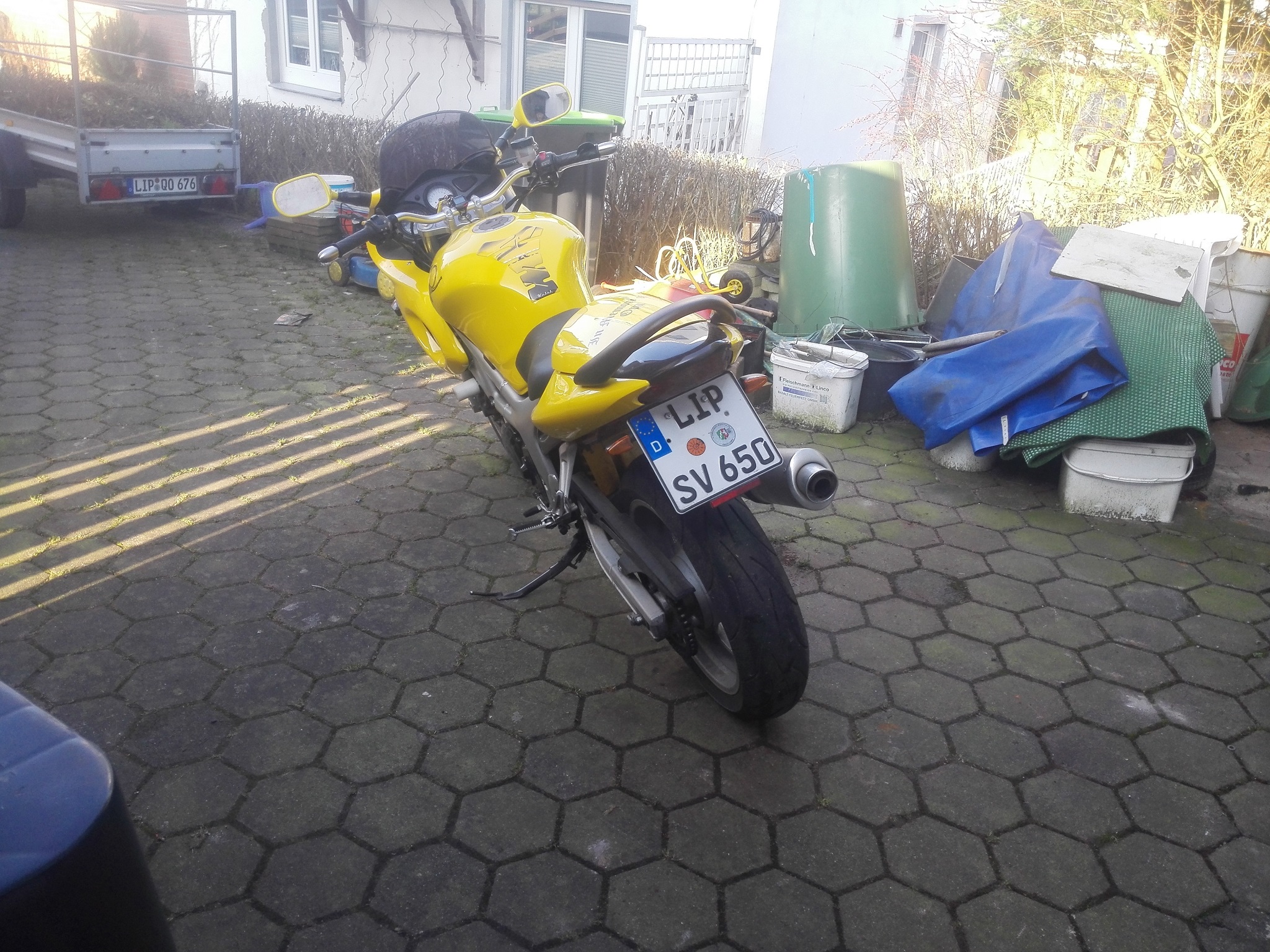

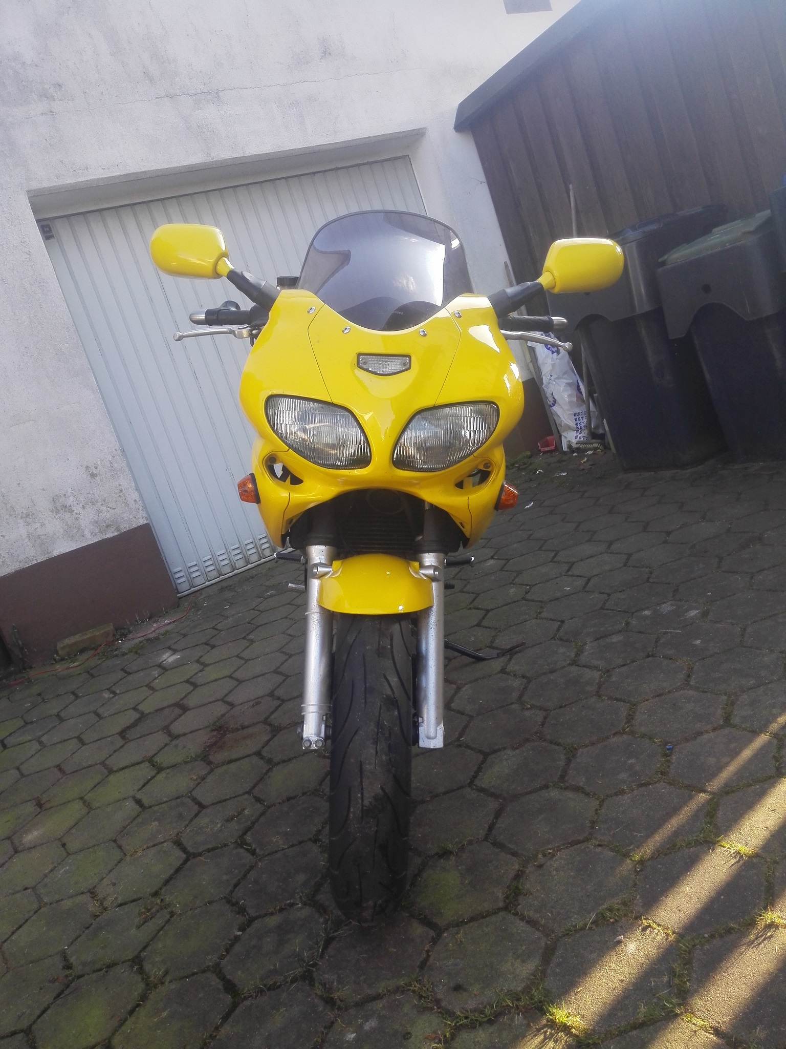

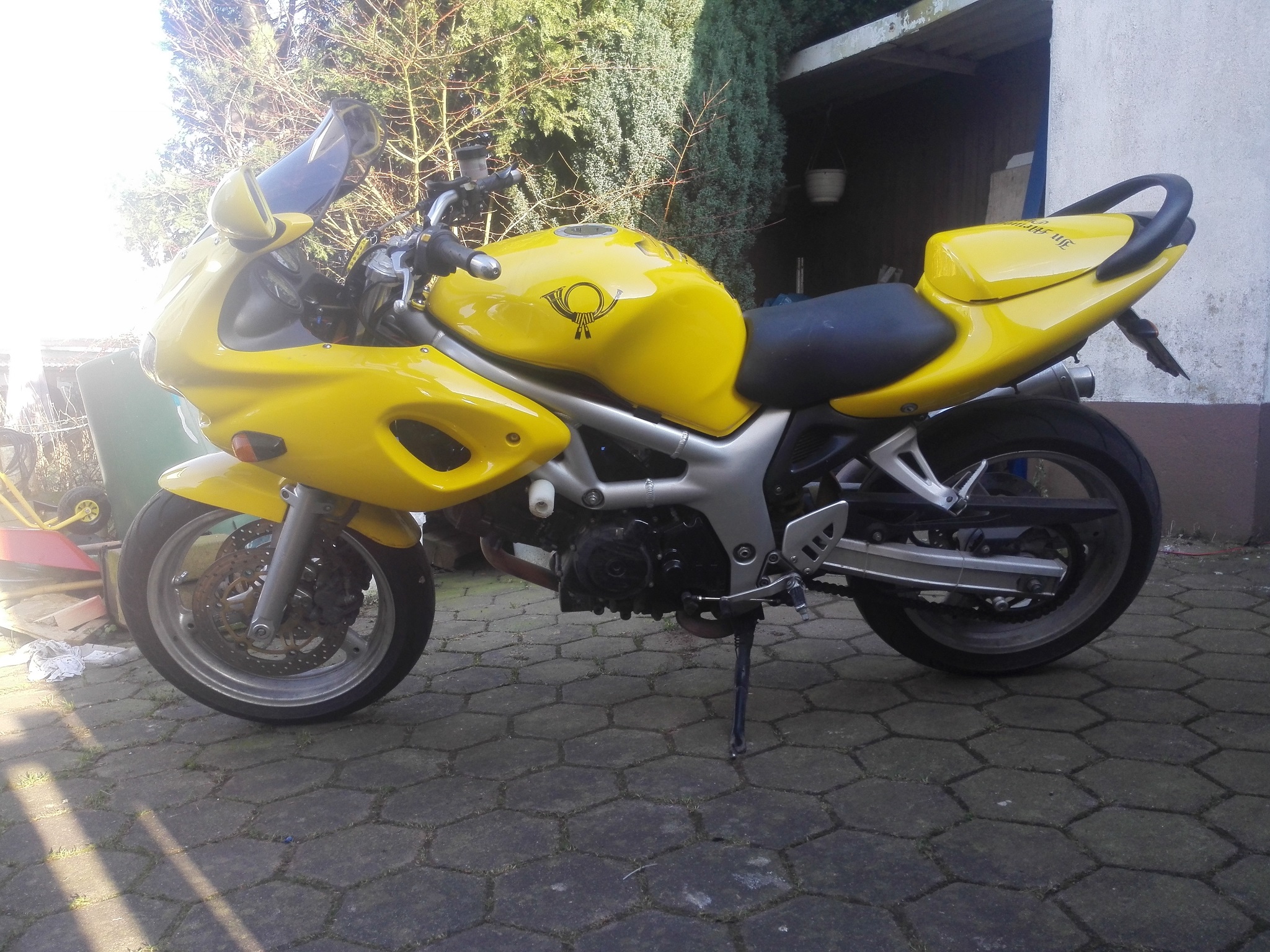

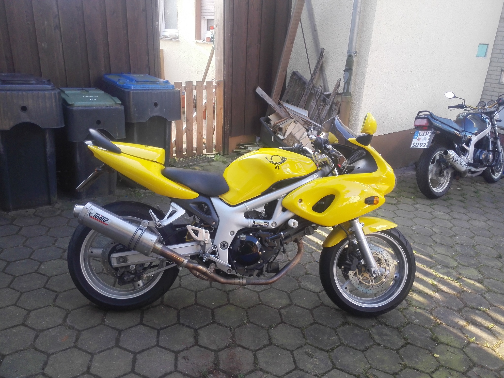

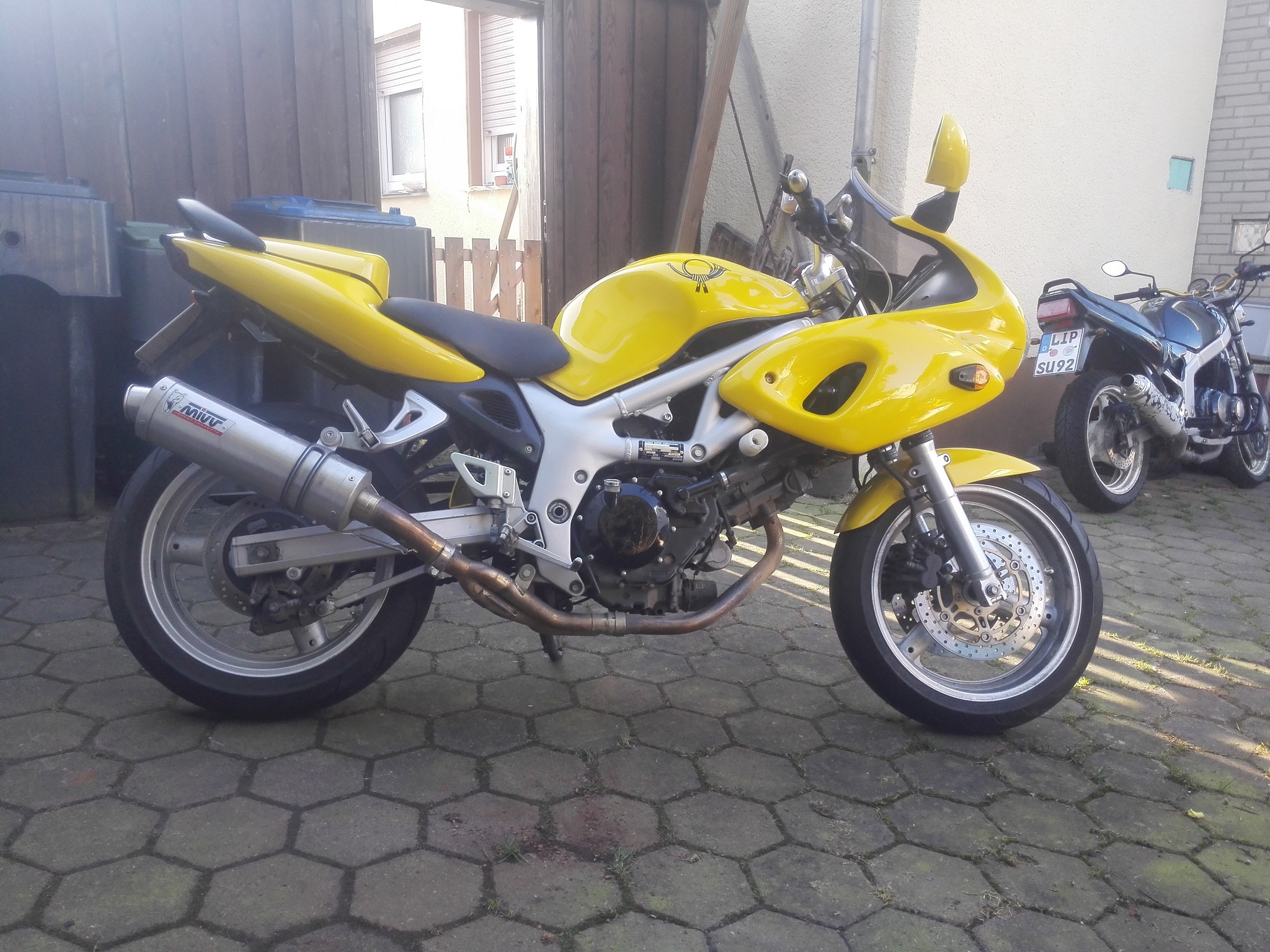

Moin zusammen,
nun ist es soweit und ich kann mich endlich mit einer SV vorstellen. Statt der Kilokante, wie ursprünglich geplant, ist es nun eine Knubbel-S geworden.
Zur Erklärung der Lackierung: Der Opa der Vorbesitzerin war bei der Post und sie hatte ein besonderes Verhältnis zu ihm, dehalb die Lackierung. Die Hörner und der Spruch sind auflackiert.
Sie ist BJ2000 und hat bei 5 Vorbesitzern nur 28.000km drauf, ist aber trotzdem sehr gepflegt.
Was wurde gemacht:
[*] ABM/Spiegler SBL-Umbau mit Stahlflex bis zum Verteiler
[*] MIVV oval ESD mit gekürztem BOS Sammlerrohr
[*] B&G Sturzpads (will mal noch gucken, ob die überhaupt weit genug rausstehen um die Verkleidung zu schützen erledigt, leider getestet) (in Kombination mit dem SBL bekommen Verkleidung und Motor nichts ab)
EDIT: Der Stecknippel, der in die Gummimuffe am Kühler greift, ist nach dem Sturz quasi abgerissen. Hält noch ein bisschen und ließ sich in die Muffe stecken, ist aber ziemlich labberig.
[*] Zubehörspiegel, in denen man nichts sieht entfernen (werden durch originale ersetzt erledigt)
[*] Gabelprotektoren
[*] Kedo-Heck
[*] Tourenscheibe
[*] Silberne Felgen
[*] Doppel-H4 Umbau auf UK Scheinwerfer

Hi :hallo:
Super, dass du jetzt auch mit dem richtigen Gefährt hier im Forum vertreten bist ;) :twisted:
Sieht echt schick aus deine gelbe Knubbel :ACK: 8)
Das mit dem Posthorn ist echt gut gemacht und hat was :mrgreen:
Aber willst du den SBL echt lassen? :denk: Find sowas geht irgendwie garnicht... :evil:
Und die Spiegel... 8O :( scared :igitt:
Aber ist schlussendlich deine Entscheidung ;)
Viel Spaß damit und immer ne gute Fahrt :) sv

Danke :)
Arminator650 hat geschrieben:Aber willst du den SBL echt lassen? :denk: Find sowas geht irgendwie garnicht... :evil:
Jup, sitzt sich schön entspannt. Ansonsten sind ne Gabelbrücke und Stummel ja recht fix besorgt.
Arminator650 hat geschrieben:Und die Spiegel... 8O :( scared :igitt:
Hab ich oben noch ergänzt, die kommen weg. Meine Ellenbogen brauche ich nicht sehen

Glückwunsch. Knubbel S in gelb ist auf jeden Fall die beste Variante der SV :mrgreen:
Ein paar kleine Fragen:
- Warum ist der Griff zum Wegschmeißen ´dran obwohl die Sozius-Abdeckung drauf ist? Fehlen die Dreiecke?
- Willst Du den furchbaren Lenker ´drauf lassen? Falls nein, ein paar Originalstummel hätte ich im Keller liegen. Bei dem Umbau scheint auch etwas merkwürdig vorgegangen worden zu sein (Stahlflex nur bis zum Verteiler statt auf voller Länge)
Falls Du Spiegel suchst, einen hätte ich da (weis jetzt aber gerade nicht ob rechts oder links).

Ja gut du als Bandit-Fahrer bist die entspannte Haltung ja gewohnt ;)
Ich finde aber, dass auf ne S Stummel gehören. Aber wie dem auch sei...
Was mir gerade noch auf den Bilder aufgefallen ist und du beachten solltest ist, dass es so aussieht, als das auch die Gabel etwas durchgesteckt wurde. Würde auch Sinn machen hinsichtlich der Tieferlegung. Das solltest du dann auch wieder rückgängig machen, wenn du die normalen Knochen wieder einbaust.

Der Sitz scheint abgepolstert zu sein. Wenn du sie auf die urpsprüngliche Höhe haben willst, reicht die Rückrüstung tieferlegung vermutlich nicht ;)

Pat SP-1 hat geschrieben:Ein paar kleine Fragen:
- Der Griff war dran, es sind auch keine Dreiecke dabei gewesen.
- Jou, der bleibt drauf, bis ich mal was anderes will :D
- Stahlflex bis zum Verteiler ist bei den meisten Kits standard, die Bremsleistung ist aber auch so echt gut.
Arminator650 hat geschrieben:Ja gut du als Bandit-Fahrer bist die entspannte Haltung ja gewohnt ;)
Wobei die Haltung auf der Bandit durch den recht geraden Streetbar auch schon ziemlich nach vorn gebeugt war.
Arminator650 hat geschrieben:Was mir gerade noch auf den Bilder aufgefallen ist und du beachten solltest ist, dass es so aussieht, als das auch die Gabel etwas durchgesteckt wurde. Würde auch Sinn machen hinsichtlich der Tieferlegung. Das solltest du dann auch wieder rückgängig machen, wenn du die normalen Knochen wieder einbaust.
Richtig, sie ist ca. 15mm durchgesteckt und wird natürlich rückgängig gemacht, sobald die originalen Knochen drin sind.
Mir ist der recht spitze Kniewinkel schon aufgefallen, aber ich habe mir nichts weiter dabei gedacht, weil die S ja eh sportlichere Rasten hat.

Prima, Glückwunsch zur Knubbel, die Lackierung hat was !
Wenn du mit der originalen Rückspiegeln etwas sehen willst, dann braucht es Spiegelverbreiterung, sonst siehst du nur die muskulöse Oberarme, zumindest i.V.m. dem SBK Lenkrohr.
