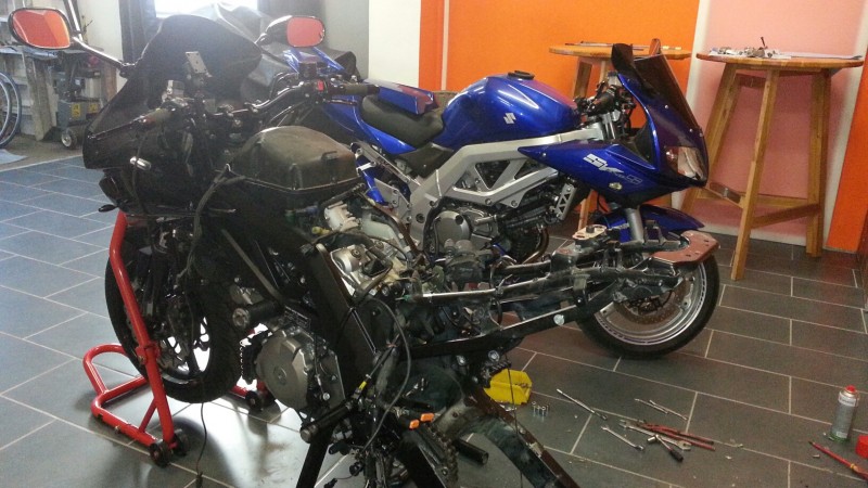

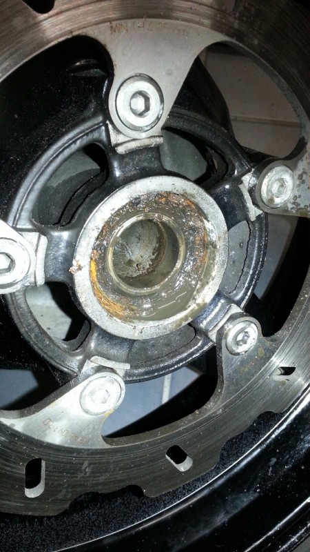

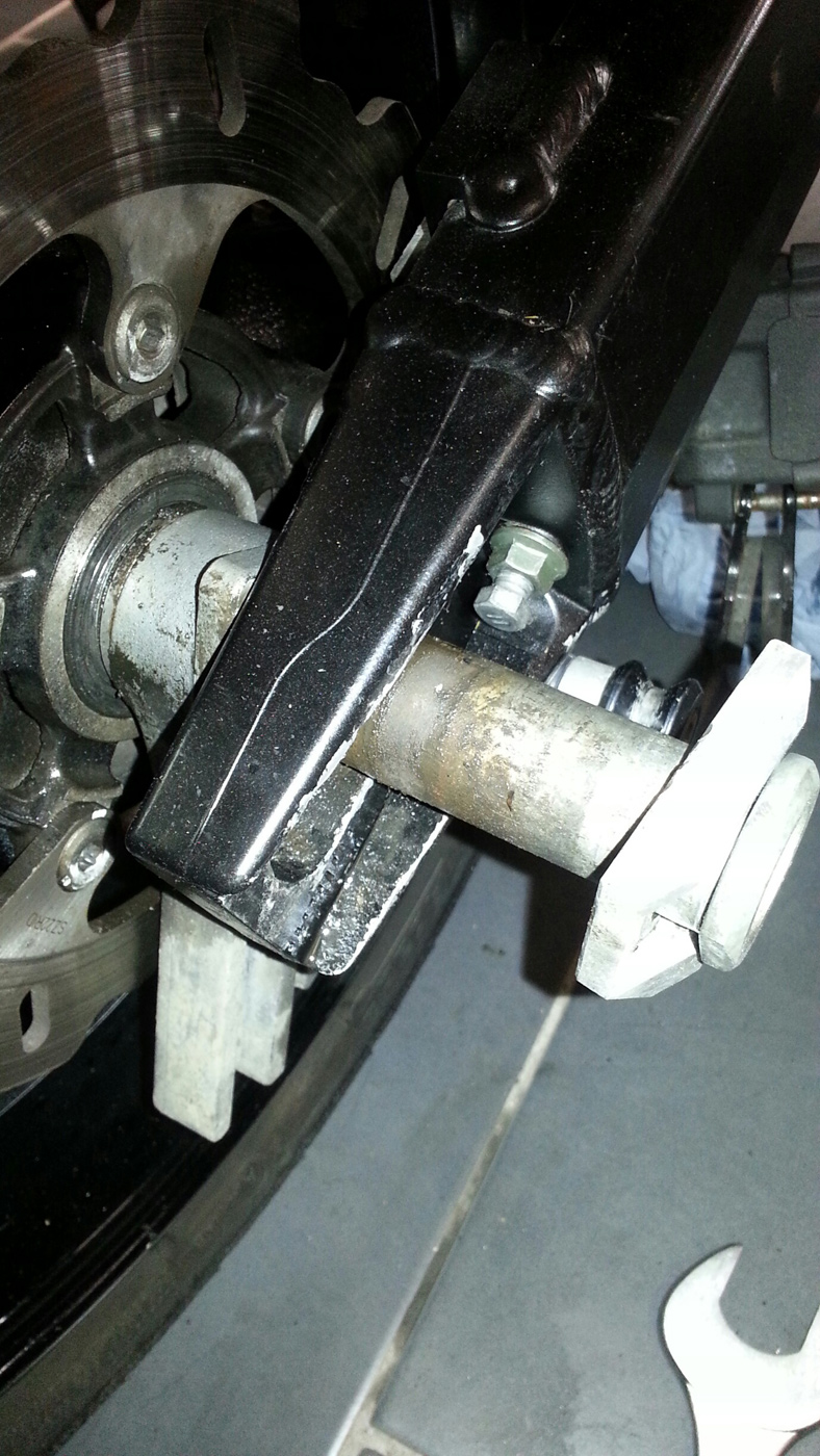

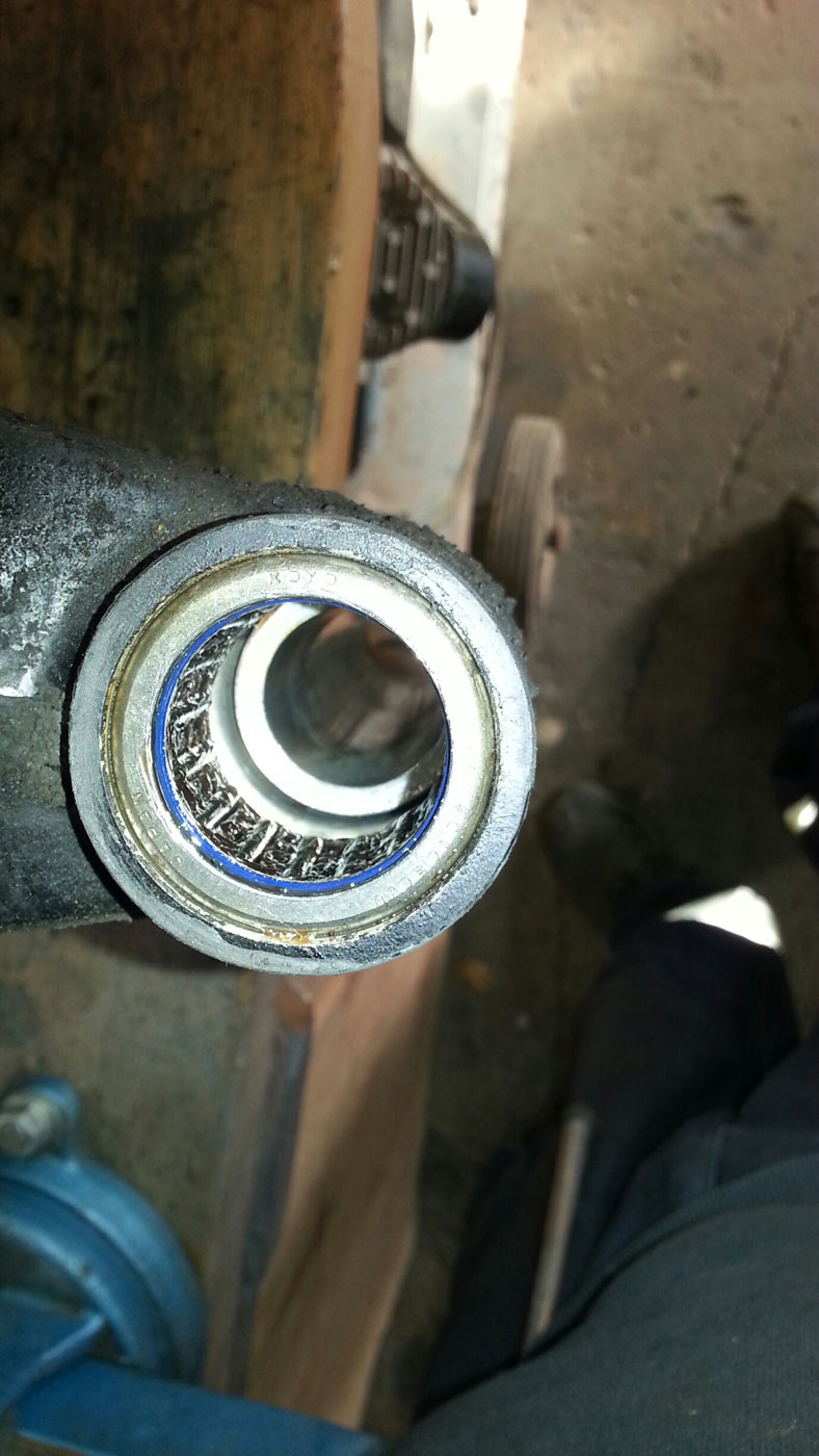

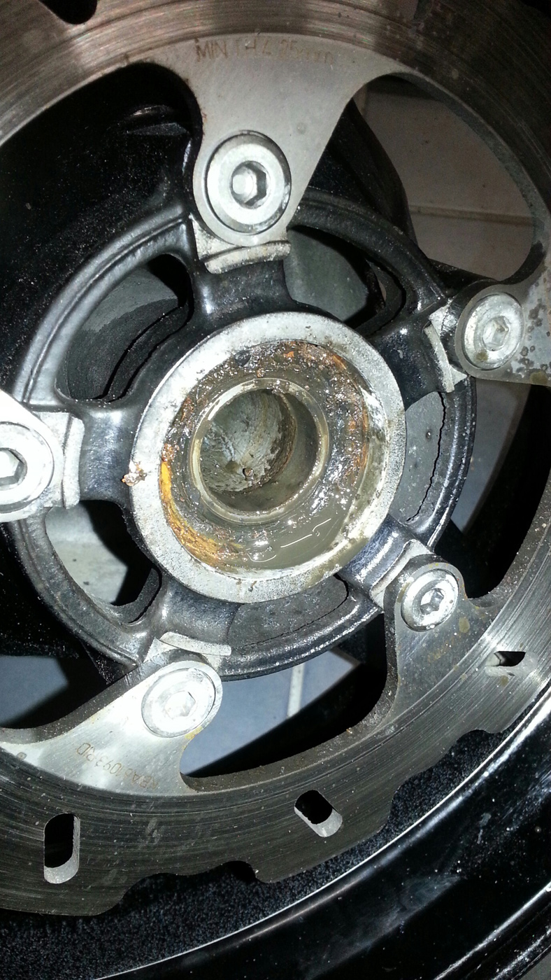

Da der Reifen hinten fertig war sollte er ersetzt werden. Erste ernüchterung - die Achse geht nicht raus :( hell
Sollten sich hier schon die 90000 km rächen? Mit diversen mittelchen, ein paar Tagen "Einweichzeit" und zum Schluss mit etwas "Nachdruck" konnte die Welle bewegt werden sich herauszubewegen.
Dabei festgestellt, das die Radlager ebenfalls "fertig" waren...

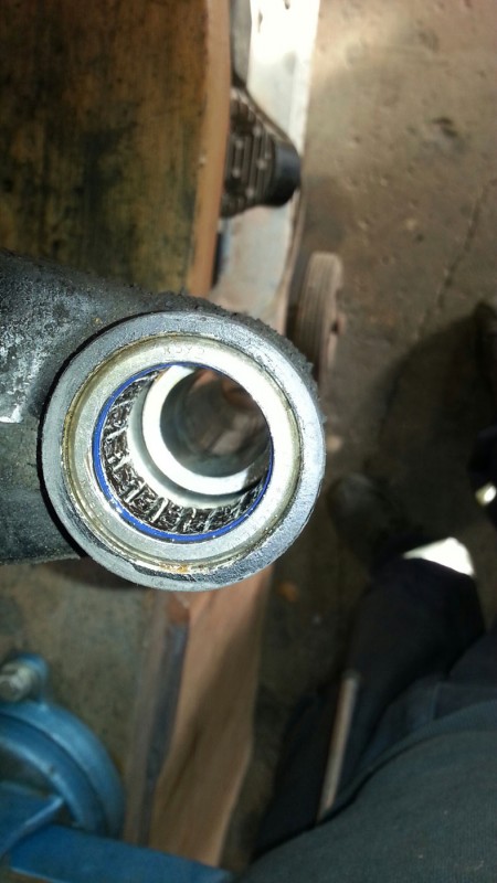

Kurz überlegt - das was beim Fahren so vieler Kilometer leidet sind i.d.R das fahrwerk und die Lager.
Also alles aufgemacht - Schwinge raus - und alle Lager ersetzt - also Radlager vo/hi, kleine Schwingenlager (die großen waren quasi neuwertig s. Foto und blieben drin), die Lager der Umlenkhebelei, etc.
Schwinge und diverse Kleinigkeiten , Halter, etc. den Lack ausgebessert bzw. nachlackiert.

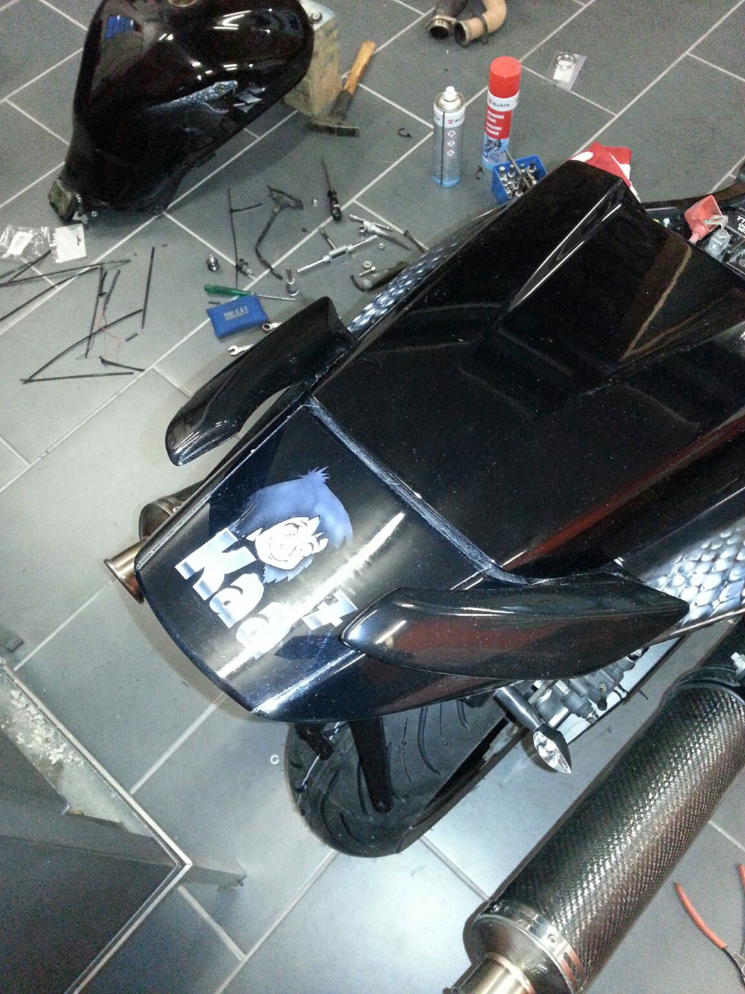

Da die CarbonHinterradabdeckung im Klarlack schlieren hatte -( sah aus wie mit Lösemittelhaltigem Lappen drübergewischt) lies sich nicht herausschleifen und Polieren - also auch schwarz lackiert.
Bremse hinten gangbar gemacht - Bremsflüssigkeiten vo/hi ersetzt.

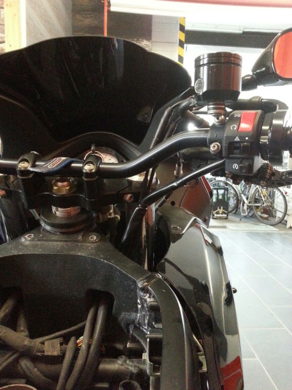

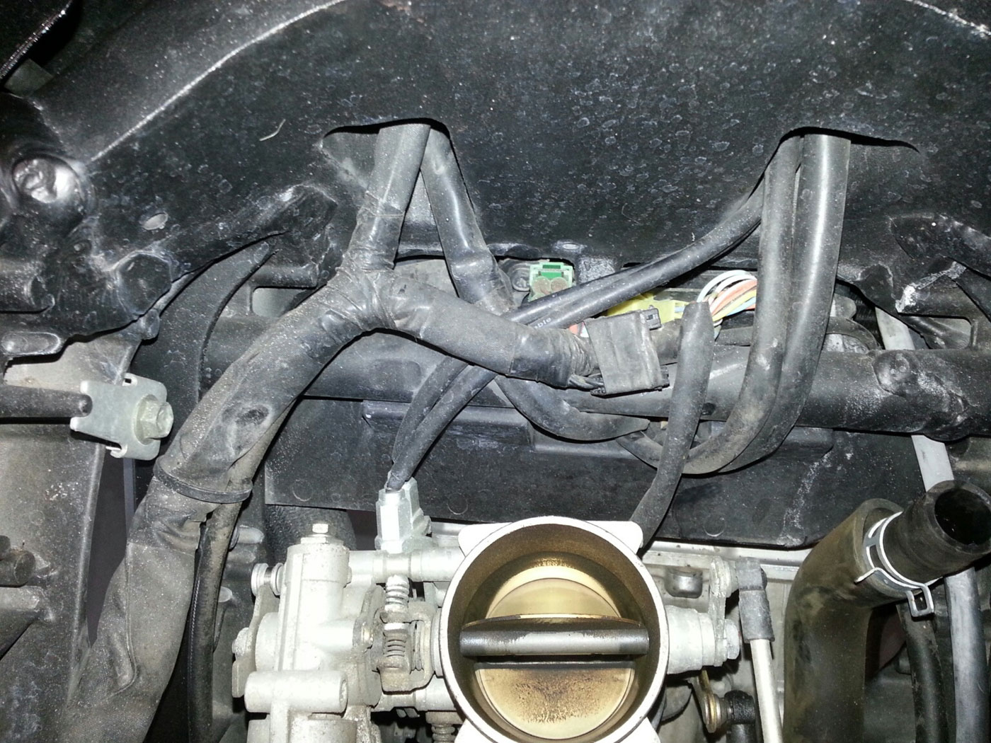

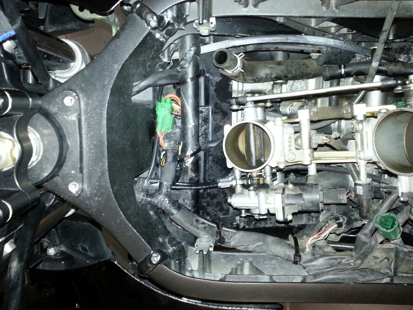

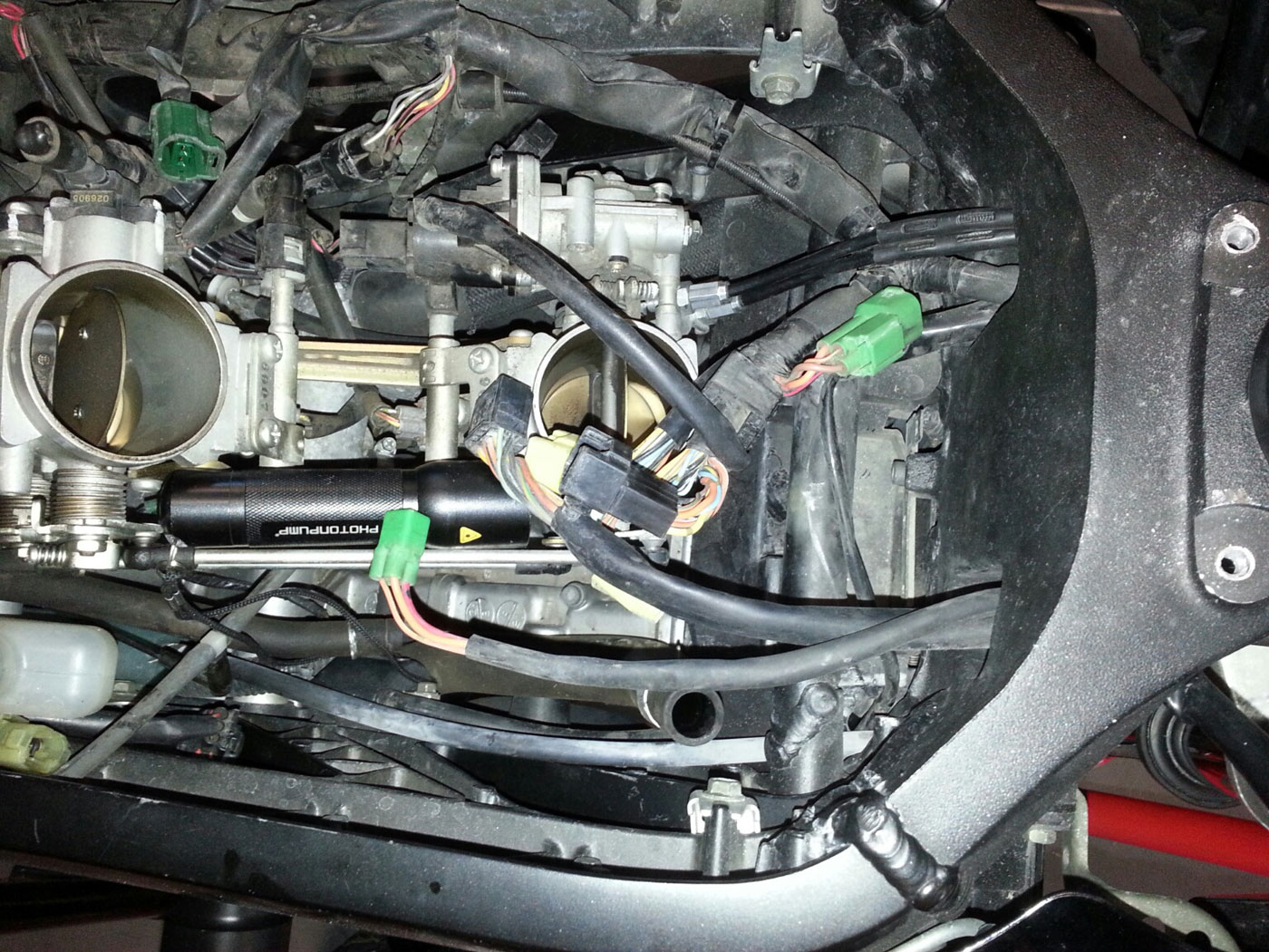

Der Kabelbaum unter der Heckabdeckung sah sehr unübersichtlich und wirr aus - also alles überflüssige rausgeschnitten - und das ganze möglichst sauber verlegt.
Der Scotti war undicht und defekt - hat alles unter der Sitzbank versaut - rausgeschmissen. Mal sehn, wenn ich Zeit hab überhol ich das Teil und dann kommt es wieder rein.
Den Kabelbaum vorne geändert, so das die Kabellängen auch für den SB Lenker ausreichend sind.
Neue, längere Gaszüge verbaut für eine saubere verlegung.
Vorher:
Das kann man "rausholen":
Und so siehts nachher aus :
Alle Kabelstecker/Kontakte gereinigt,mit Kontaktspray geflutet - getrocknet versiegelt mit ProtektionSpray.
Alles gereinigt im Bereich hinten - wo man sonst nicht rankommt.

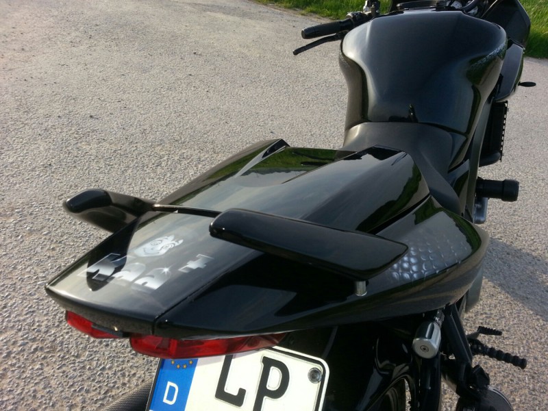

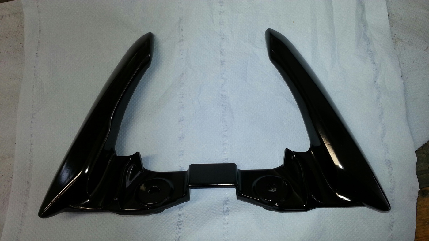

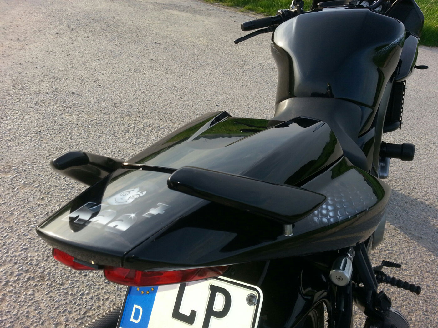

Als nächstes habe ich mir einen gebrauchten blauen Haltegriff in der Bucht besorgt - den günstigsten den ich finden konnte - denn ich will ihn ja ausklinken.
Um den Blick auf das Airbrush am Heck nicht zu verbauen.
Neu kostet dasTeil 190 € 8O - ich hab ein schön vermackeltes Teil für 30 € geschossen - die mitte ausgeklinkt - geschliffen - lackiert -
Ich denke, ist ganz ok geworden - und nun läßt sich das Teil wieder schön rangieren...und Sozia kann sich festhalten.
