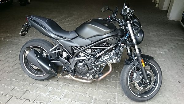

snowcat hat geschrieben:Und nochmals hallo Ela!
Du hast doch auch schon einiges an Deiner SV gemacht. Wäre schön, wenn Du das hier einstellst! Vielleicht bekommen wir dann mit der Zeit eine gute Sammlung von Modifikationen zusammen. So habe ich mir das jedenfalls vorgestellt. Danke vorab.
Allerbeste Grüße Christian
Ich hab ja schon einen eigenen Thread, in dem ich alles dokumentiert habe: https://www.svrider.de/Forum/viewtopic. ... 0&t=103635
Aber hier noch der Auszug aus meiner Ownerliste 8)
● Tieferlegung 5cm von Metisse
● Felgenrandaufkleber
● Hebelset von Pazzo
● Kurzes Heck / Kennzeichenhalter von Protech
● Koso LED-Blinker, schwarz mattes Metallgehäuse
● Mini-Scheibe Ermax Schwarz getönt
● JMT LITHIUM-ION-BATTERIE HJTX14H-FP 12V/4AH/48WH
● Sturzpads von GSG-Mototechnik
● Scottoiler
● geänderte Auspuffhalterung (Marke Eigenbau)
● Sitzbankkeil von Ermax
● Heizpatronen von Coolride
● Heizgriff-Regelung von McCoi
● silberne Teile schwarz gepulvert
● Sitzbank vom Sattler ändern lassen

Hallo Ela, super! Und Respekt, dass Du das alles selber machst. Ich kann das nicht bzw. traue mir das nicht vernünftig zu. Also, bei mir ist es dann eher bought not build :roll:
Der Kennzeichenhalter scheint den örtlichen Vorschriften zu entsprechen :) Angel
Auf jeden Fall bin ich damit noch nicht aufgefallen.
Aber wie kommst Du darauf, dass ich schon alles gemacht habe. Da gibt es nich eine Menge Plastik zu entfernen bzw. zu ersetzen. Und Stummel wollte ich eigentlich auch und und und...

snowcat hat geschrieben:Hallo Ela, super! Und Respekt, dass Du das alles selber machst.
Naja, ein paar Teile umschrauben ist jetzt nicht die Herausforderung. Schafft man auch ohne technische Ausbildung.
Mopped sieht aber schick aus !
