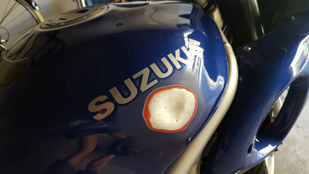

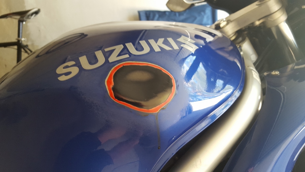

Erste Aktion nwar die Riesen Delle im Tank bearbeiten. (Weil mir das am meisten auf den Sack ging).

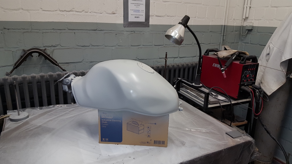

Also ausgeschliffen, Rostumwandler besorgt ( ich kenne die geteilten Meinungen dazu, wollte es aber dennoch mal ausprobieren, Versuch macht kluch). Also, draufgepinselt und siehe da, optisch schon mal was passiert. Der Hersteller wirbt ja mit ner Verzinkung, da ich mich was das angeht etwas auskenne, dachte ich aber laber 8O aber abwarten. ich teste es mal. geht bei mir eher in die Richtung good will. paaR Tage später stand spachteln an. Hätte die dezente Delle eher erstmal professionell ziehen lassen sollen, aber da es sich hier eher um ein low Budget Projekt handelt, dachte ich, ach was ich mach das selber ohne ziehen. Für alle zukünftigen, ich denke mittlerweile anders-

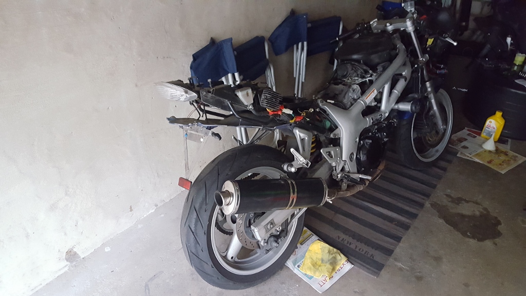

Laser Deeptone esd, sieht von innen sehr interessant aus. Absortionsdämpfer mit interessanter Siebrohrgestaltung. Ausbuchtungen und kleinen Aufwürfen. Bin echt gespannt, leder keine Zulassung, aber DB Killer Aufnahme, evtl trickse ich da.... Halterung gebaut... mal sehen- Falls mal jemand nen zugelassenen Absortionsdämpfer über hat, bitte melden....

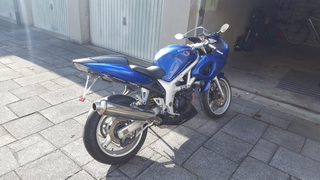

bin die Gurke auch noch nicht gefahren, guckt euch mal bitte den Angststreifen vom Vorgänger an 8O
bin nur mal hin und her gerollt und hab n paar Gänge durchgeschaltet.

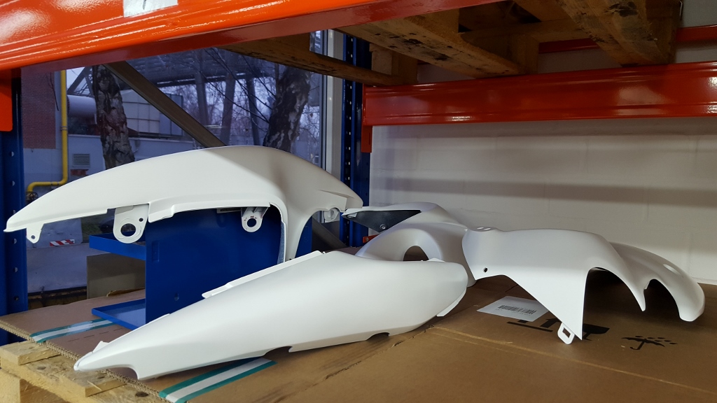

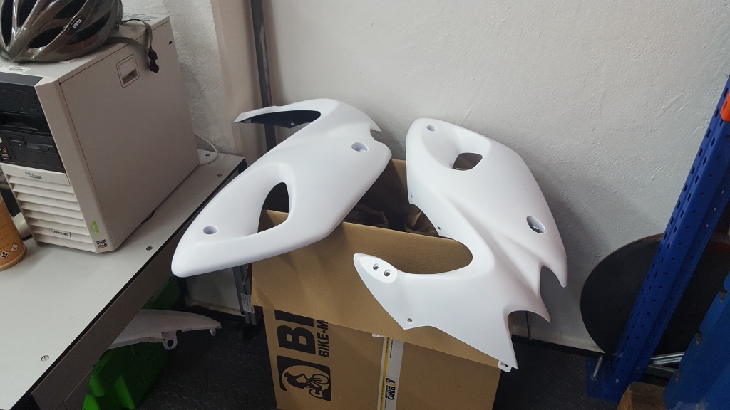

Lackierung bin ich gerade dran, Kiste hatte an jedem Teil Kratzer, Dellen oder Gebrauchsspuren. war mal rot, das konnte ich bei den Schleifarbeiten schon entdecken, dann blau, jetzt wird sie weiß und bekommt ein schönes überlackiertes Dekor

Die Delle ist jetzt ja nicht soo groß, da hält auch Spachtelmasse gut drauf. War bei meiner Bandit nach dem Unfall auch so, mindestens genau so groß. Du musst sie nur richtig trocken bekommen, damit sie nicht iwann einfällt.
Warum hast du den Tankdeckel beim Lacken draufgelassen?
Der Deeptone, ist das wirklich einer? Ich habe den rund in Erinnerung.
