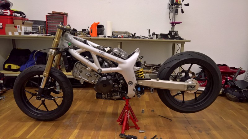

Hallo Leute,
ich hab mich kürzlich angemeldet, um unseren Umbau vorzustellen und natürlich auch die eine oder andere Frage loszuwerden.
Mir wurde nahe gelegt hier einen Thread aufzumachen, um die Fortschritte unseres Umbaus zu dokumentieren. :D
So ist der aktuelle Stand.

Soll generell für die Straße sein, d.h. TÜV bekommen.
Unser Hauptaugenmerk liegt auf Gewichtsreduzierung. Wenn leistungstechnisch das ein oder andere PS dazukommt wären wir auch nicht traurig.
Was alles rein soll bzw. drin ist:

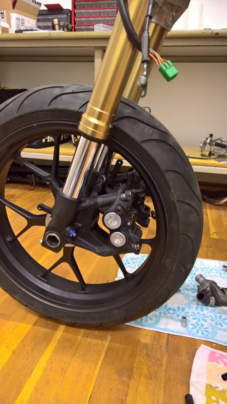

PVM Radsatz: 3,5x17 vorn; 5,5x17 hinten
Gabel: 600er Gixxer K8
Schwinge: ZX 6 R aus 2002
Federbein: lassen wir uns wieder von Wilbers bauen, wie bei unseren anderen Umbauten. Hat super funktioniert
Bremsscheiben/Kettenrad werden für die Räder/Gabel passend besorgt
Alu-Heckrahmen soll ran
Scheinwerfer und Rücklicht als LED-Lampen, werden aber nicht die originale Form behalten, sollen etwas moderner ausfallen. Wir suchen uns was schönes aus :wink:

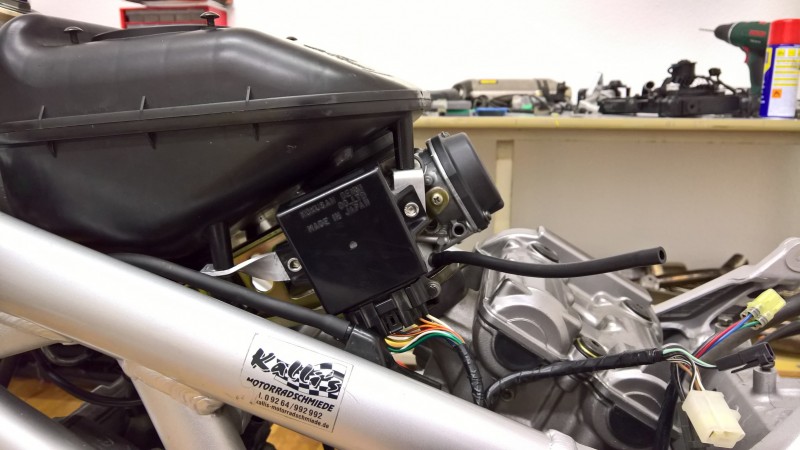

Elekronik wird auf Motogadget umgebaut, d.h. motoscope-pro, m-unit und m-button kommen rein. Deutliche Vereinfachung/Verkleinerung des Kabelbaums.
Steuergerät ist schon an die Airbox gewandert

Bast hat geschrieben:Hauptaugenmerk liegt auf Gewichtsreduzierung.
Dann passt Gabel, Felge hinten (Ich weiß, sie ist leichter als OWM) & Schwinge ja schonmal gar nicht zu diesem Ansatz :mmh:
Wobei...auch bei der Schwinge bin Ich unsicher wegen's des Gewicht's

Was macht ihr mit der Kurbelgehäuse Entlüftung? Weil CDI jetzt da

Coole Sache, dolle Umbauten fixen mich immer an.
Was habt ihr für Lenkkopflager genommen um die GSXR Gabel in die Knubbel zu bauen?

Beitrag von Bast » 01.02.2018 21:00
IMSword hat geschrieben:Gefällt mir :!:
Aber:
Kann ich verstehen, dass man den Eindruck hat, es sei schwerer.
Aber: Alles, was wir eingebaut haben, ist (teils deutlich) leichter als das originale Zeug.
Ganz besonders Gabel und Brücken, da dünne Wandung und aus Alu. Die Bremssättel sind auch leichter. Schwinge an sich ähnlich, aber Achsbolzen sind hohl und nicht massiv wie bei der SV.

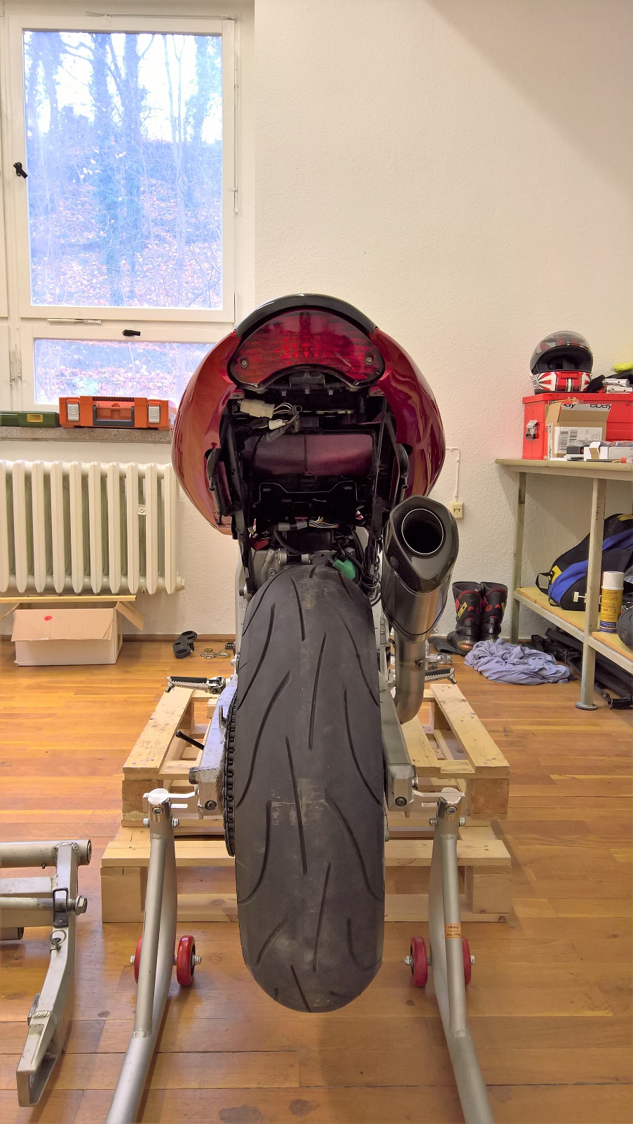

Und die Komplettanlage von Akra inkl. kleinem Topf tun ihr übriges. Wie haben die einzelnen Komponenten jetzt nicht gewogen. Wir werden sehen, was am Ende in Summe raus kommt. ;) bier

Knubbler hat geschrieben:Sehr interessantes Projekt!
Die Entlüftung endet entweder im Einzelfilter oder auf der Kette :wink:
Vielleicht findet sich noch irgendwo Platz für ein kleines Auffangbehältnis, muss ich mal gucken.
Auf jeden Fall sollte der Schnodder nicht in die Airbox kommen.

Beitrag von Bast » 01.02.2018 21:16
hannes-neo hat geschrieben:Coole Sache, dolle Umbauten fixen mich immer an.
Generell Kegelrollenlager. Unten passt die originale Größe, oben kam ein 30x55x17 rein, wenn mich jetzt nicht alles täuscht :?
Knubbler
Beiträge: 3039
Registriert: 09.11.2013 21:07
Re: Umbau SV 650 S ´01
Beitrag von Knubbler » 01.02.2018 21:23
Verständlich, hab ich auch seit dem ersten Tag geändert :wink:
Kleines Aber. Man muss wissen, dass im Kurbelgehäuse eigentlich Unterdruck herrschen sollte, erstens wegen der Dichtigkeit des Motors, aber viel wichtiger wegen den Pumpverlusten. Denn die gehen nicht im Quadrat sondern sogar hoch 3, möchte man also besser vermeiden. Und bei Vollgas herrscht dann durch die blow-by Gase sogar leichter Überdruck im Gehäuse und das ist nicht gut, auch weil dann die ganzen unverbrannten Kohlenwasserstoffe da rumfliegen und Öl es binden möchte.
Ist sogar am Prüfstand schön sichtbar was eine gute Entlüftung ausmacht, da kann mal schnell mehr als ein Pferdchen den Stall verlassen :wink:
Die Serien Entlüftung der SV ist aber sowieso Bubukaka, das hat Suzuki dann später auch erkannt.

Beiträge: 26300
Beitrag von IMSword » 01.02.2018 21:45
Ist die Knubbel Gabel so schwer?
Naja gut ...ich hab vollstes Vertrauen :-) also weitermachen !
