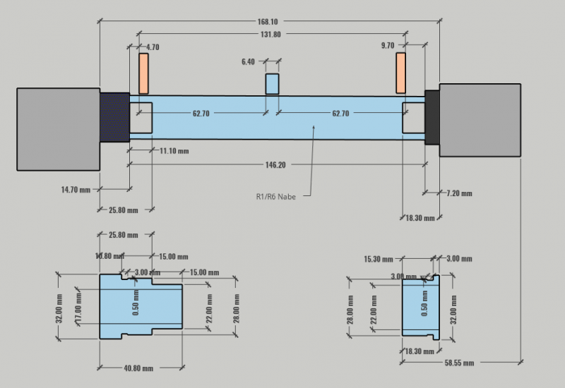

Vorhin mal schnell das Vorderrad aus dem Chopper ausgebaut um Mass für die Distanzhülsen zu nehmen.
Beim Anblick der "fehlenden" Distanzhülse auf der linken Seite schwante mir übles...und nach dem Ausbau der Achse hat sich mein Verdacht bestätigt. So einfach geht der Wechsel auf eine R6 Felge nicht. Ich hatte zuvor ja noch hier im Forum die suche bzgl. der Achsendurchmesser bemüht - die Antwort war leider nur zu 1/4 richtig. Etwa der erste viertel ist 22mm - der Rest der Achse 17mm. Aber das wisst ihr ja natürlich.
Tja, zum Lager wechseln hab ich keine Lust - die Felge soll ja ab alle meine Moppeds passen. Bleibt also zwei Möglichkeiten.
1. Eine 22mm Hülse für die 17mm Achse
2. Eine Achse selber zu drehen. Da Leichtbau ein Thema ist, würde sich eine Alu-Achse anbieten. Um ehrlich zu sein, hab ich davor schon einen gewissen Respekt, denn wenns unkritisch wäre, würden die Hersteller dies bei den Rennsemmeln ja schon in der Serie machen...findet man aber kaum. Gibts hier Erfahrungen dazu ?
Beiträge: 12661

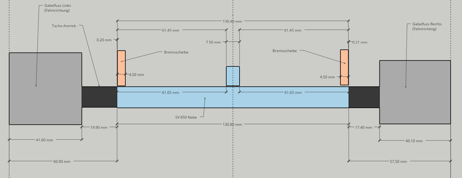

Mal ein bischen bzgl Alu Achsen recherchiert.
So ne Voll-Alu Achse aus 7075 würde für die SV nach meinen Berechnungen 265 wiegen. Hohlgebohrt (mit 5mm Wandstärke) gerade mal noch 190g. Gegenüber den 495g ist das schon einiges was da zusammen kommt - gerade wenn man auch noch die Hinterachse mit einrechnet. Ne R1 (RN01) 22mm Stahl-Achse wiegt übrigens ca 350g und hat ne Wandstärke von 1.5mm.
Allerdings sollte man das Gewinde rollen statt schneiden, insbesondere an einer Alu-Achse - und dazu fehlt mir das Werkzeug. Also hab mich entschieden, in einem ersten Wurf mal die SV Achse weiter zu verwenden und keine aus 7075 Alu herzustellen. Mir ist das, ohne entsprechende Berechnungen, an diesem Teil einfach zu heikel.
Die Vorderfelge resp. Distanzen vermessen und eine kleine Skizze erstellt.
Und auch die neuen Buchsen "konstruiert"
Auf der Linken Seite wird die Distanzbuchse gleich noch als Lagerbuchse resp. Reduktionsbuchse der 22mm Lager auf die 17mm Achse dienen. Auf der rechten Seite hat die Achse schon 22mm im Durchmesser bevor sie nach 65mm auf 17mm zurück geht . Blöd nur, dass dieser 22/17mm Absatz genau im Lager stattfindet - d.h. ich werd hier eine Buchse auf die Achse pressen... oder doch den Absatz zurück drehen ?
Heute Abend könnte ich eigentlich mal die Drehbank anwerfen
...aber da ist noch ein kleines Problemchen - genau genommen ein (im Raddius) 4mm grosses Problem...nämlich die 290mm Bremsscheibe 8O resp. die 298 der R6. Ich war der Meinung dass die SV ebenfalls 298mm Scheiben hat. Mal schauen ob sich das dennoch montieren lässt oder ob noch Adapter für die Sättel gefräst werden müssen.

Alu Achse würde ich nicht nehmen. Ist nicht gsnz trivial, und zb i. GTT Reglement nicht zulässig. Lieber aus C45.
Deine Adapter von der 22er Yamaha Achse auf die 17er SV Achse sind der richtige Weg. So ähnlich hab ich das bei mir auch. Nur dass ich die R6 Felge in der gsxr mit einer 20er Daytona Achse fahre. Bzgl deiner Buchsenproblematik, eine aufgepresste Buchse macht in meinen Augen mehr Sinn. Muss nicht unbedingt gepresst sein. Eine sehr enge Spielpassung reicht.
Meinst du damit für die rechte seite bzgl. aufschrumpfen resp. "zurück drehen" des 17/22mm Absatzes ? Da ist mir das aufschrumpfen auch lieber.
