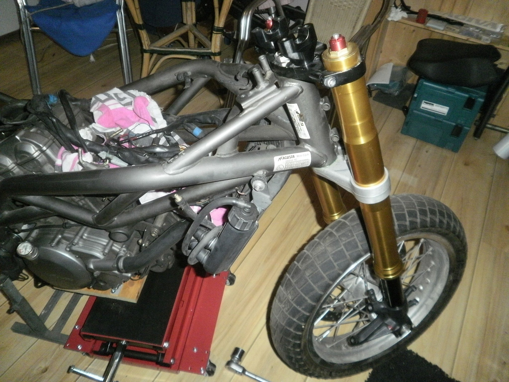

vor 2 wochen habe ich eine andere gabel eingebaut.
holme gsxr 1000 k4 überarbeitet und hydrostops entfernt,
brücken einer yamaha r1 angepasst, am meisten arbeit machten die lenkkopflager,
da cagiva mit zölligen lagern arbeitet, mußten normlager bearbeitet werden um zu passen.
neues schaftrohr wollte ich mir sparen !

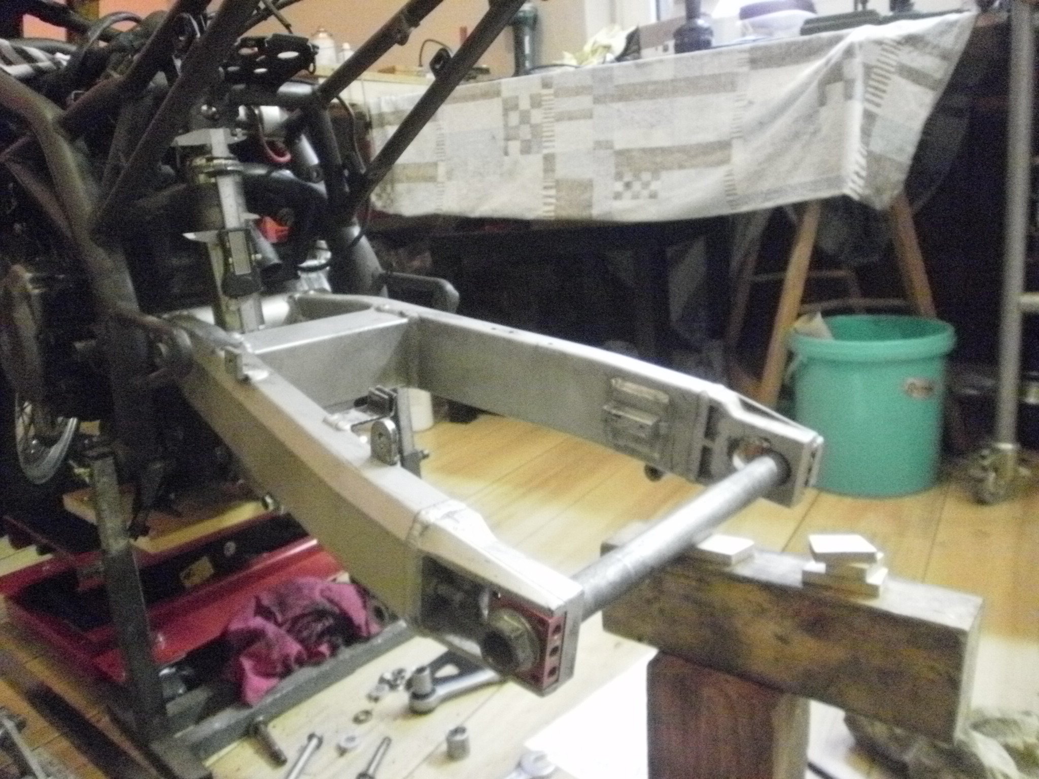

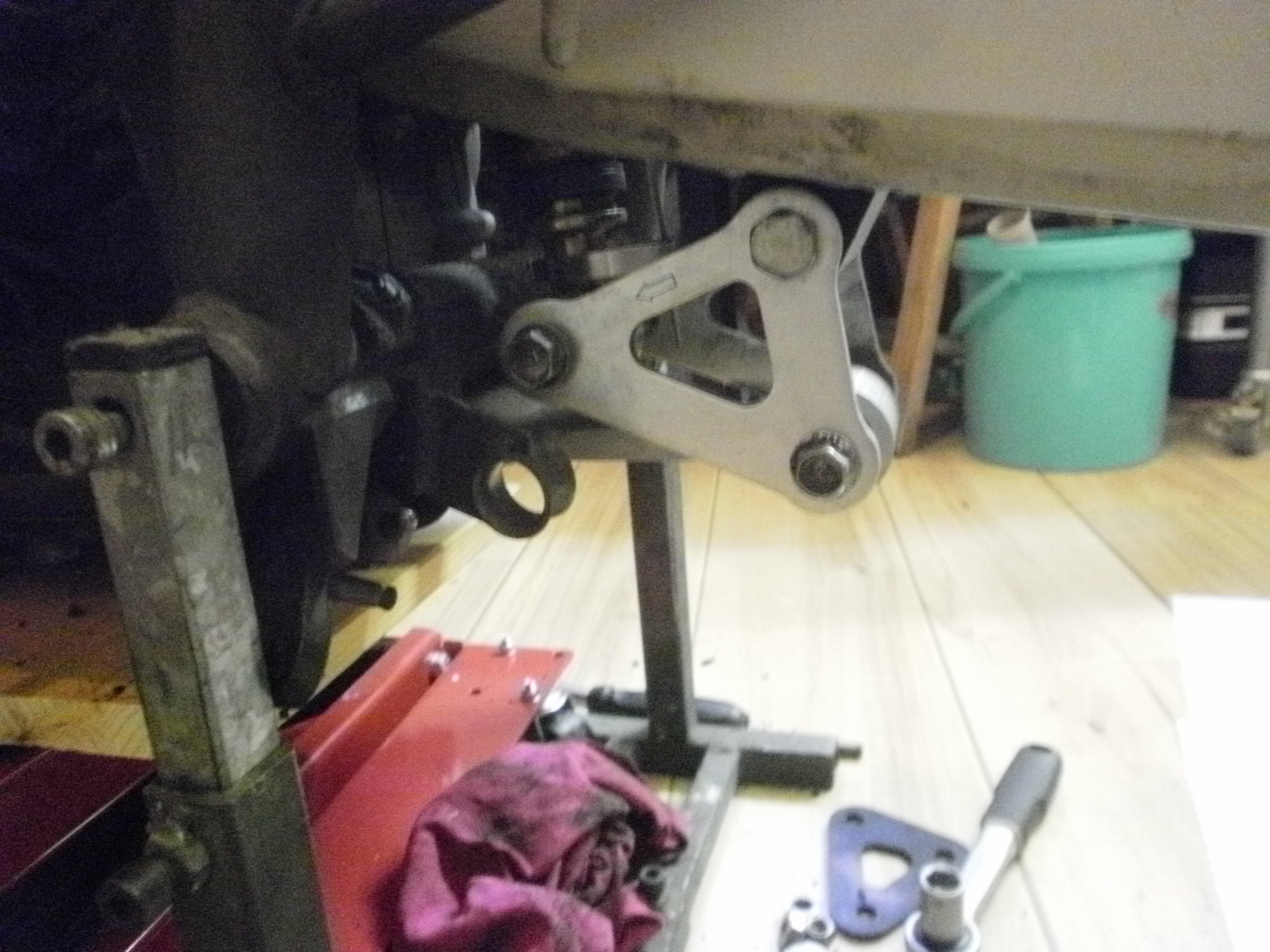

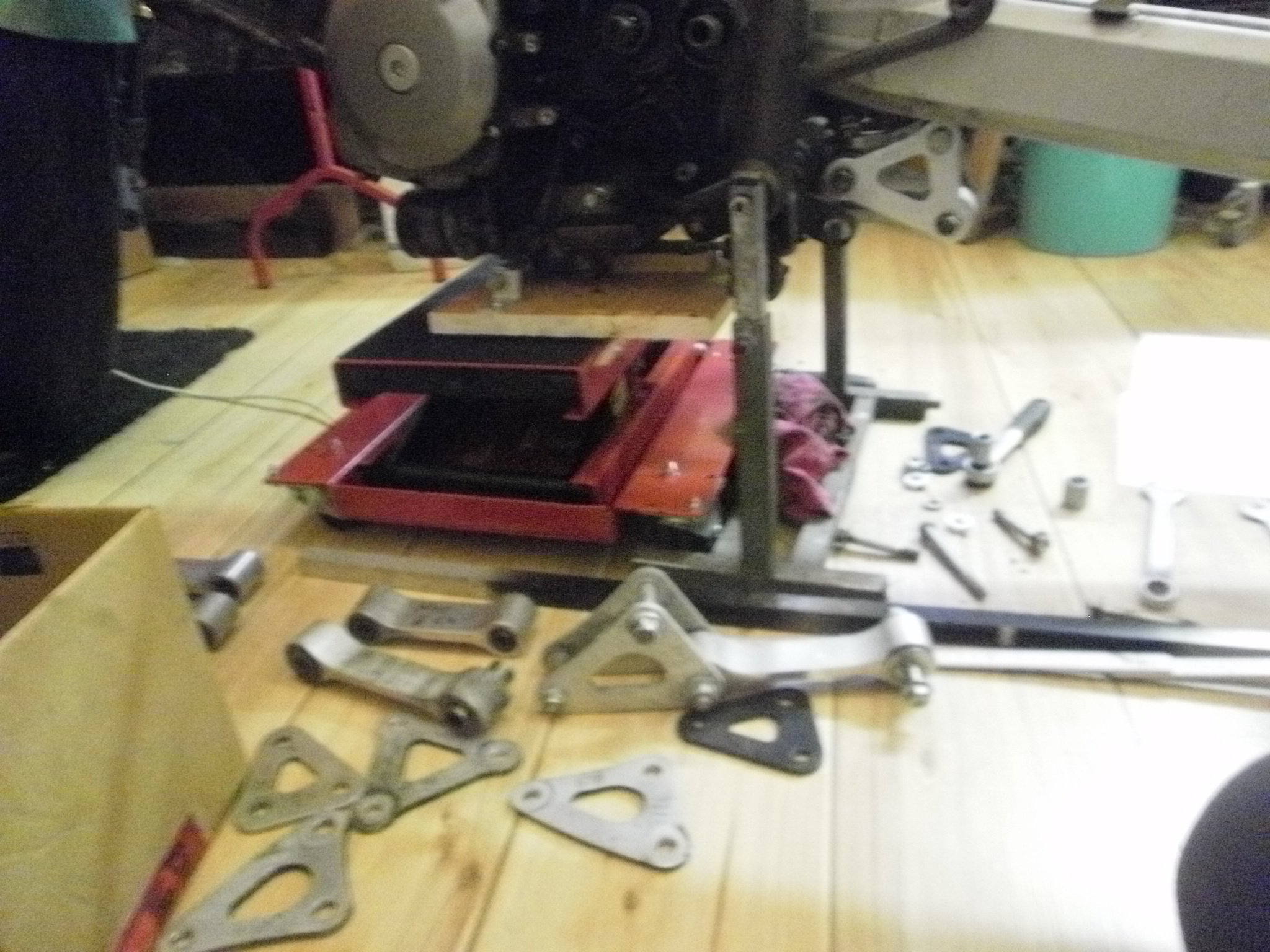

bevor ich das heck und sonstige überflüssige teile abflexe passe ich erst eine neue aluschwinge ein.
so habe ich noch ein paar punkte zum vermessen.
diese schwinge ist mit beiden achsen schon mal 2,7 kg. leichter als die org. teile.

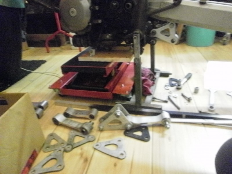

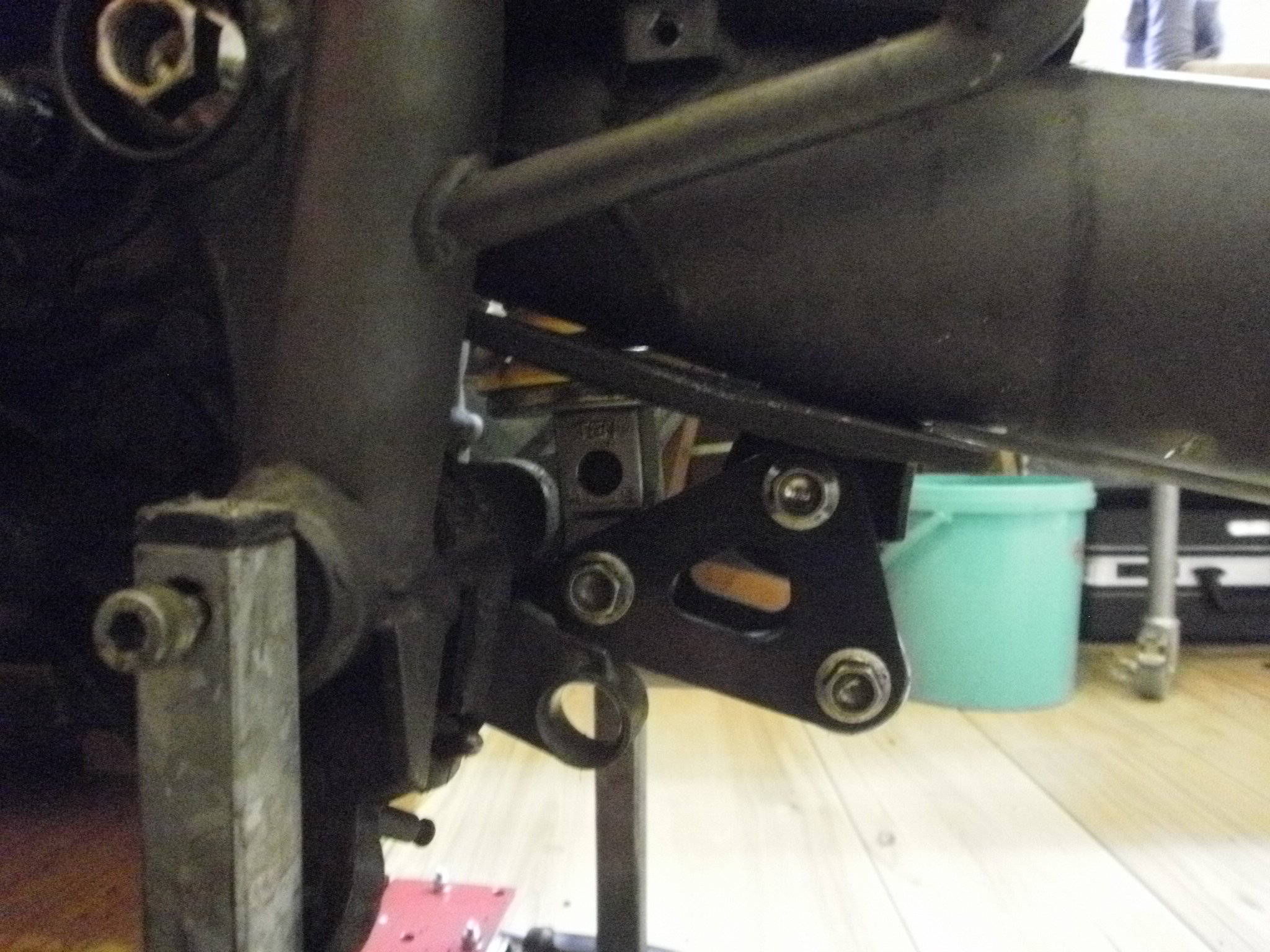

zuerst mal die org. schwinge , federbein und umlenkung vermessen,
also alle masse, verhältnis bewegung am hinterrad zu bewegung an federbein, progressionsrate , federate vom federbein usw.
dann mal die aluschwinge einer zx6 r provisorisch reingehängt und erneut gemessen.
das ist jetzt purer zufall, aber mit der umlenkung einer aprilia mille passten die bewegungsraten bis auf 1-2 % zum orginal.
das ist jetzt schon mal gut, denn so kann ich , wenn ich ein federbein ausgesucht habe, eine eigene umlenkung anfertigen
die sich an diesen massen orientiert.

cool - noch so ein verrückter :)
Das mit der Yamaha-Gabelbrücke habe ich gerade hinter mir...Bei mir gabs eine RN19 Brücke - und bei dir ?

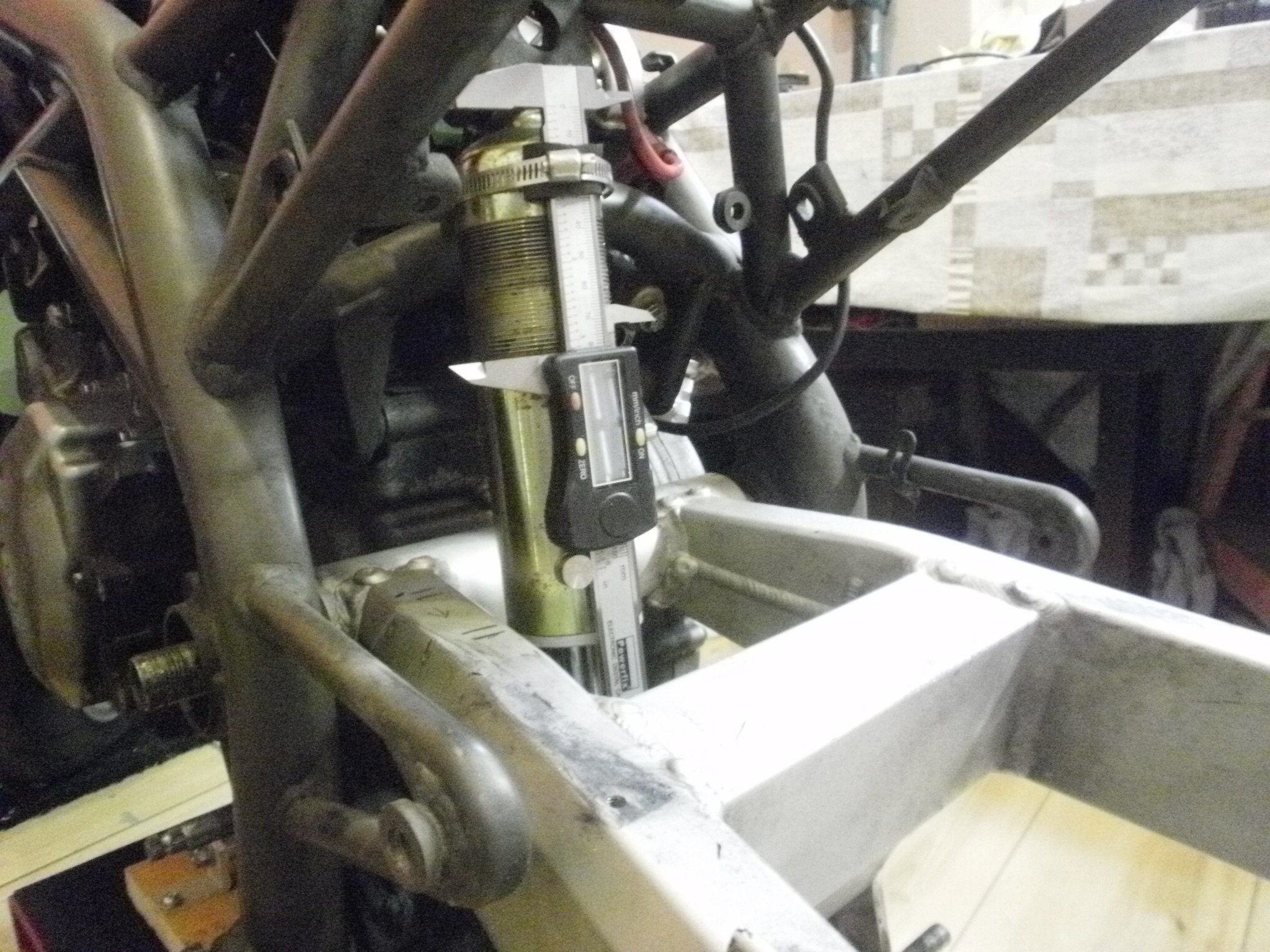

Beitrag von raptor » 18.12.2019 8:02

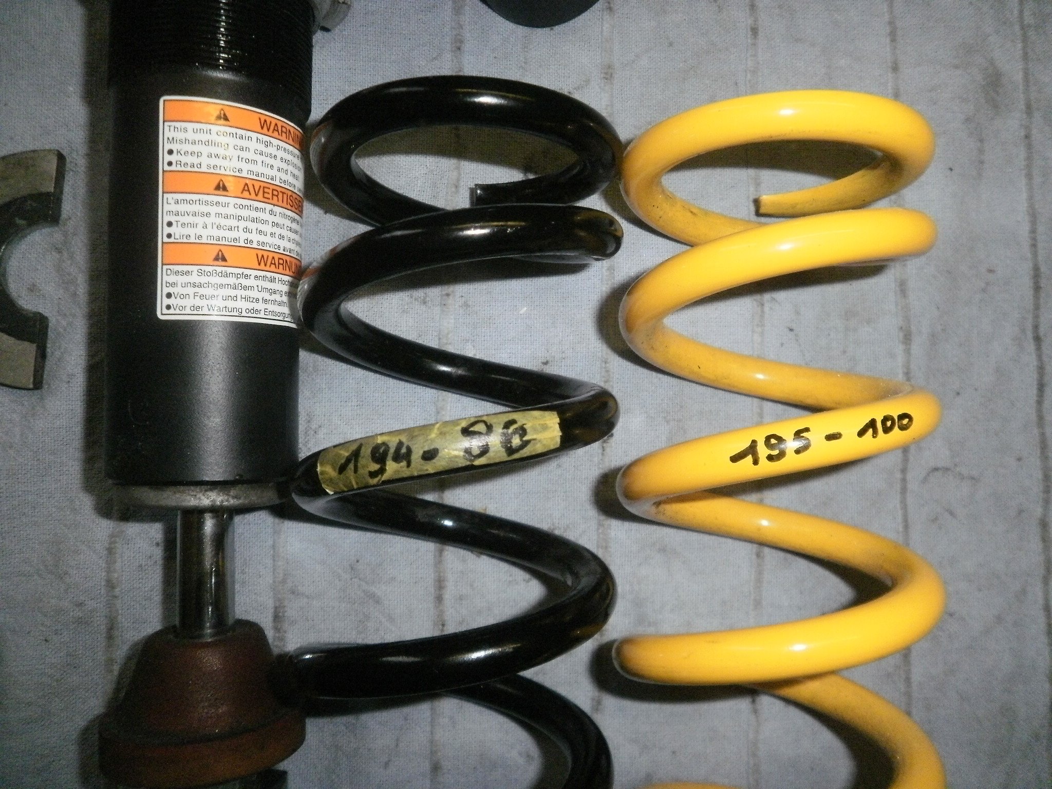

wenn ich wegen schwingen oder umlenkungsumbau die
bewegungsraten messen muß baue ich am org. federbein die feder aus.
bringe am dämpfer einen messchieber an und baue es wieder ein.
jetzt kann ich die schwinge frei über den gesamten federweg nach oben bewegen.
jetzt lege ich unter die schwingenachse zb. immer gleich dicke 5mm klötzchen (immer 1mehr)und
messe die bewegung am federbein.
über die gemessenen werte kann ich ein bewegungs und progressions diagramm erstellen.
das brauche ich aber nur wenn ich an der schwinge oder umlenkung etwas ändere.
die federate des federbeins messe ich indem ich auf der großen hydraulikpresse ein zb.
mit 100 kg/1cm gekennzeichnete öhlinsfeder gegen die prüffeder presse.
drücken sich beide federn gleich weit zusammen wäre die prüffeder auch eine 100er
wenn sie sich 10% mehr zusammenpresst wäre sie 10% weicher also eine 90er.
usw.
wenn ich ein anderes federbein verbauen will presse ich dessen feder gegen die org. feder und erhalte so den wert der
abweichung.
bei ähnlichen oder gar identischen werten ist auch meist die dämpfungs-grundabstimmung ähnlich,
also brauchbar.
oder mann will absichtlich von den werten abweichen weil mann evtl, sehr schwer oder leicht ist.
manchmal lese ich von federbeinumbauten die hauptsächlich wegen ihrer passenden maße durchgeführt werden.
ohne die federaten oder die dämpfungsraten zu berücksichtigen.
das ist eine sehr halbherzige angelegenheit und oft nur zufall das das halbwegs zufriedenstellen funktioniert.
unter racetech.com
also der fa. race tech suspension findet sich eine federaten tabelle wo die auch die org. federaten fast aller motorradmodelle aufgefürt sind.
da kann man etwas vergleichen was in frage kommt.
gruß horst.

ah, die gabelbrücke noch.
modell weis ich grad gar nicht mehr.
lag halt hier rum und offset hat gepasst :D
gruß

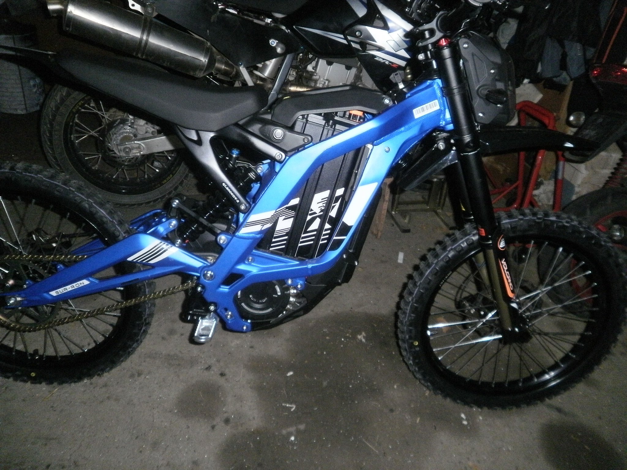

mein aufbau wird gerade ziemlich eingebremst :mrgreen:
da ich das ding nur aus langeweile aufbaue und gerade ein neues spielzeug bekommen habe
downhiller mit 5 kw e-motor und nur ca. 50 kg gewicht.
damit mach ich jetzt erst mal wald und feld unsicher :twisted:

Danke für deine Erklärungen. Ich hatte gehofft, dass du das einfach "durch-rechnest" ;)
Genau das will ich vermeiden - und ich glaub, mittlerweile das passende Federbein für mich gefunden zu haben. Muss nur noch eine Bestätigung bzgl. Federrate haben.

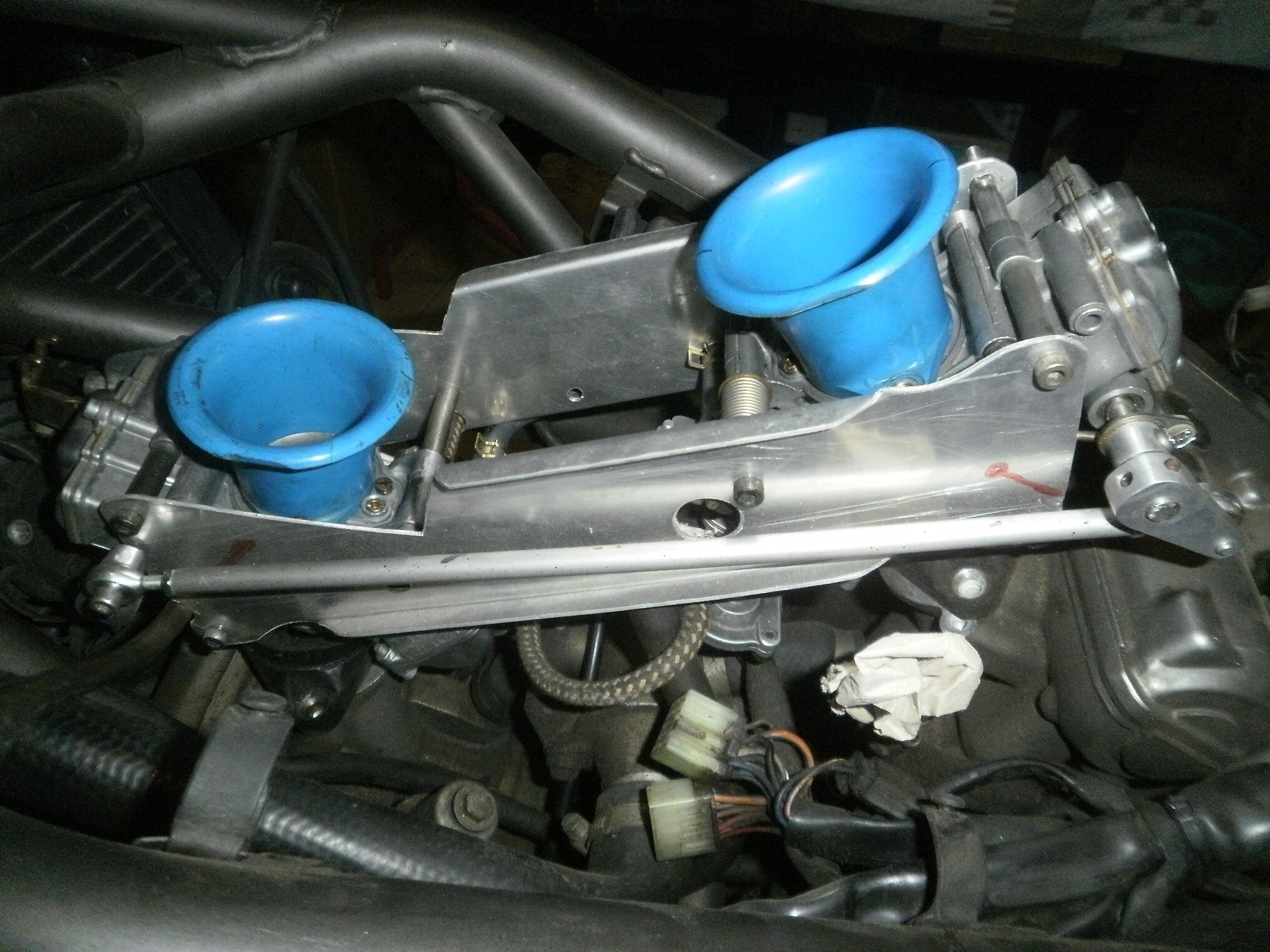

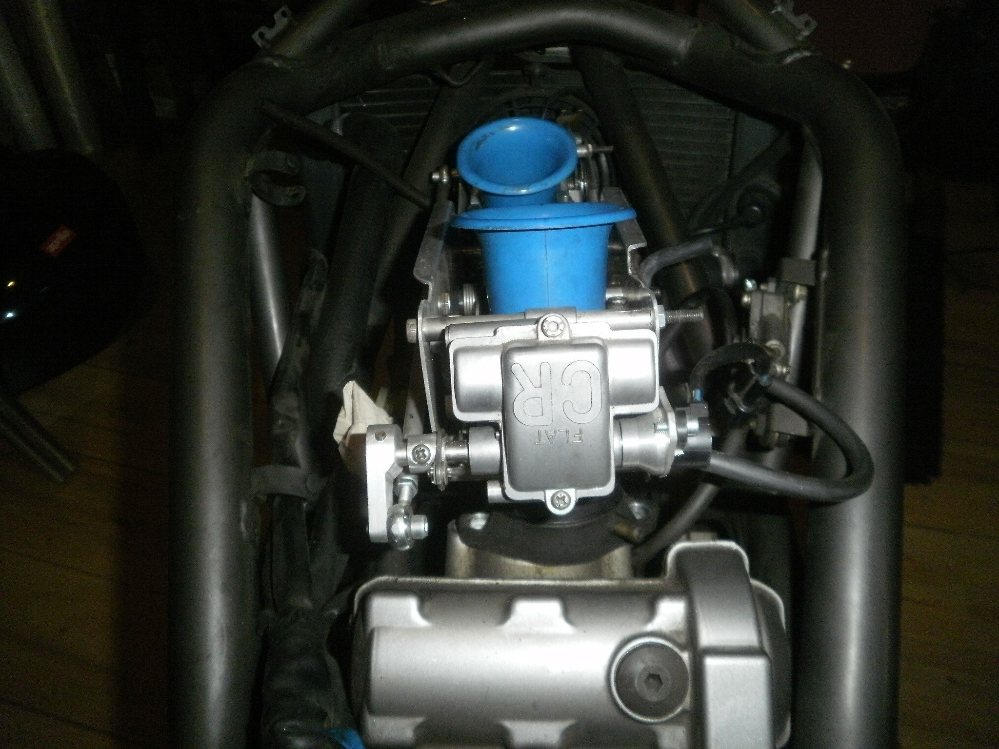

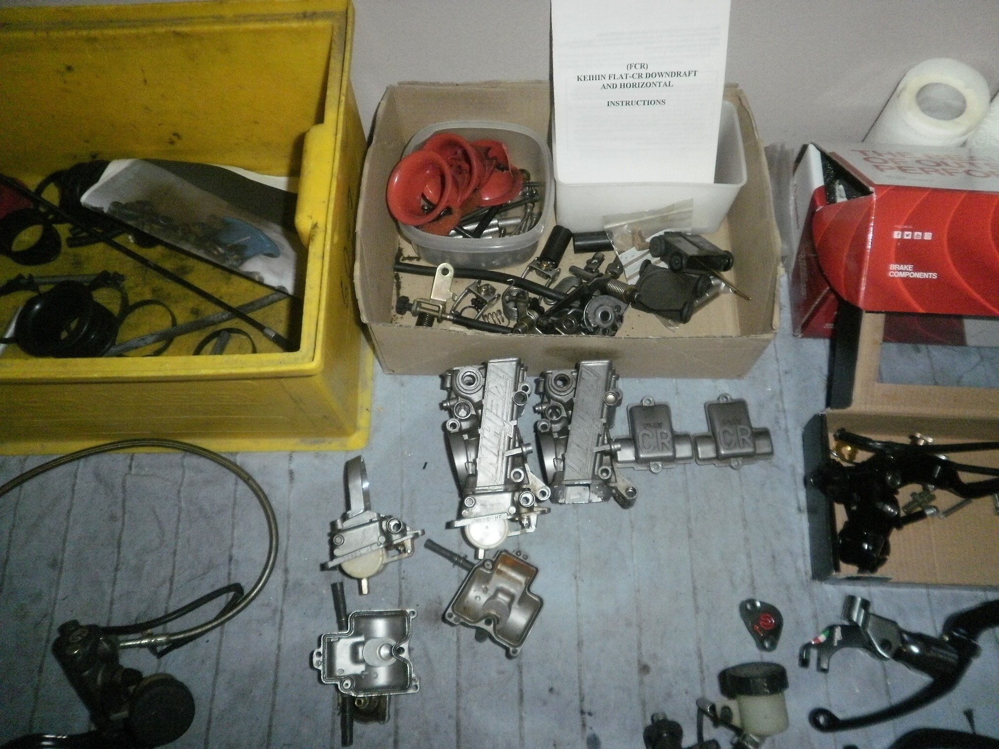

aus der keihin-fcr-teilekiste wurde eine batterie ähnlich dem org. zusammengebaut, mit gestänge und org tps.
nicht wie die einzellvergaser die es als kit für die sv giebt.
ist aber auch noch nicht fertig. :roll:

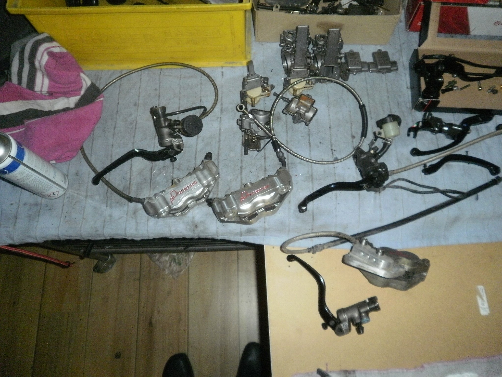

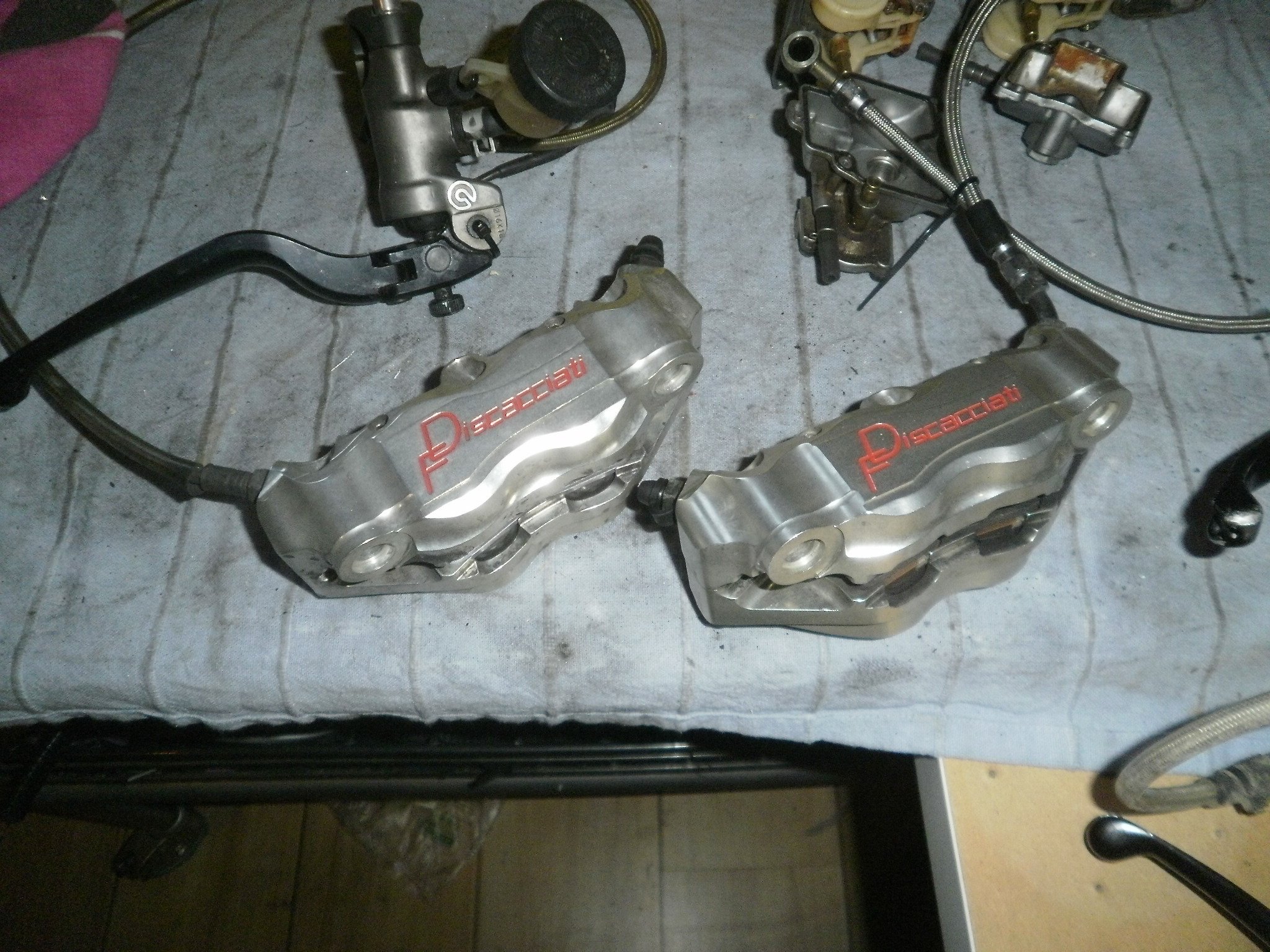

und eine bremsanlage.
es werden die discacciati- cnc zangen mit einzelbelägen und einer brembo pr-19 pumpe.

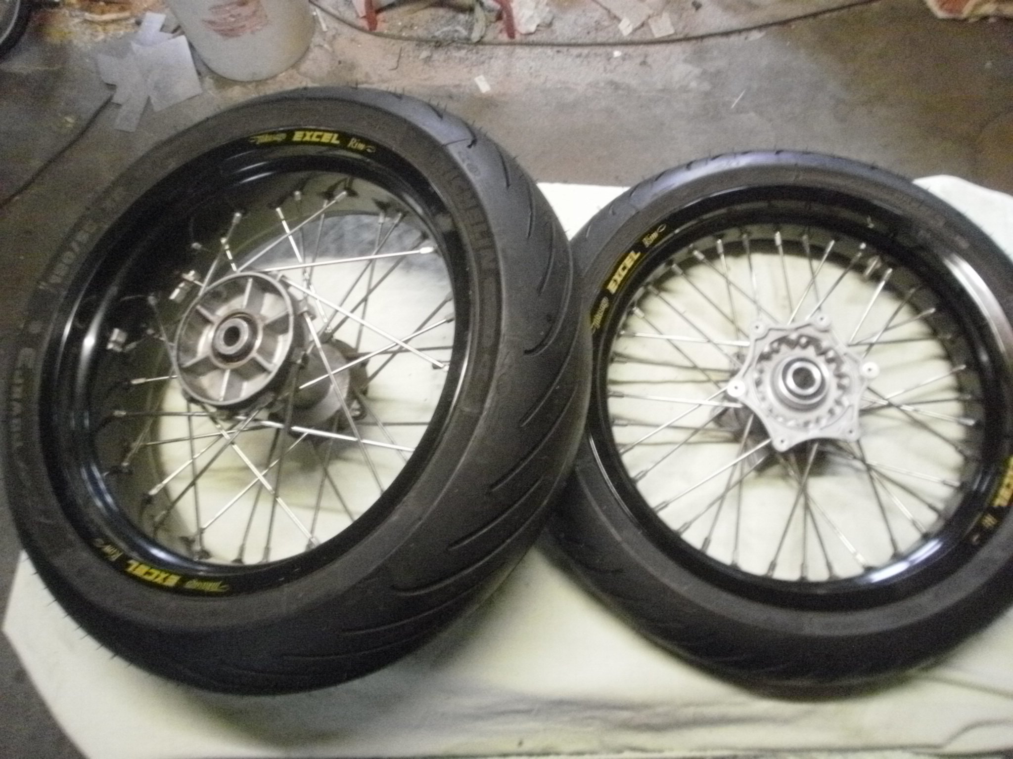

als räder dann evtl. die excel in 3,5 und 5,5x17 ich steh ja auf speichenräder :D
um mal mit dem vorurteil aufzuräumen speichenräder wären schwer, diese hier sind mit
schlauchlosumbau leichter als die org. raptorräder!

Beitrag von raptor » 02.05.2020 11:47
die raptorfelgen sind recht schwer, die sv felgen sollten leichter sein !
gewichte ohne reifen und bremsscheiben:
raptor 3,5x17 5,00 kg.
" 4,5x17 9,30 kg. mit kettenradträger und kettenrad
excel-rad mit ktm 690 nabe , mit schlauchlosumbau !
3,5x17 4,35 kg
5,00x17 6,60 kg. mit kettenradträger und kettenrad
die fahre ich in meiner strassenraptor
die gezeigten räder oben sind etwas schwerer weil
mit ktm 990 adventure radnaben und sehr dicken speichen aufgebaut !
geht bis 270 kg. bikegewicht und 160 ps.
waren eigendlich für einen 4 zylinder classikracer bestimmt !
gewichte: wie oben!
3,5x17 4,6 kg.
5,5x17 7,3 kg. mit kettenradträger und kettenrad

Beitrag von hannes-neo » 13.05.2020 13:22
Oh ha, das ist recht schwer. Gute Gussfelgen oder sogar geschmiedete wären hier sicherlich sinnvoll!
