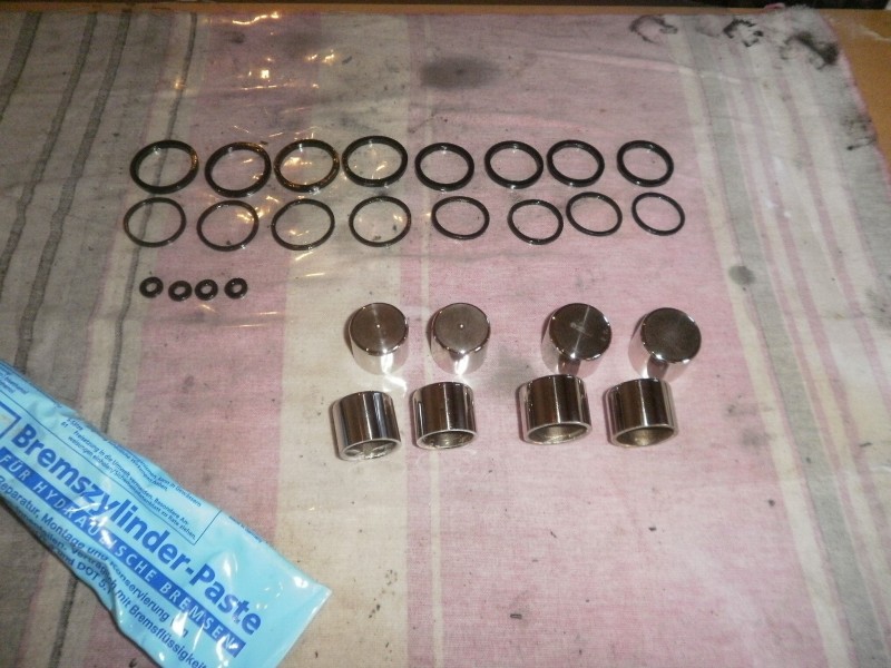

ich will meine knubbel die schon ein paar jahre ungenutzt steht
wieder zum leben erwecken. :D

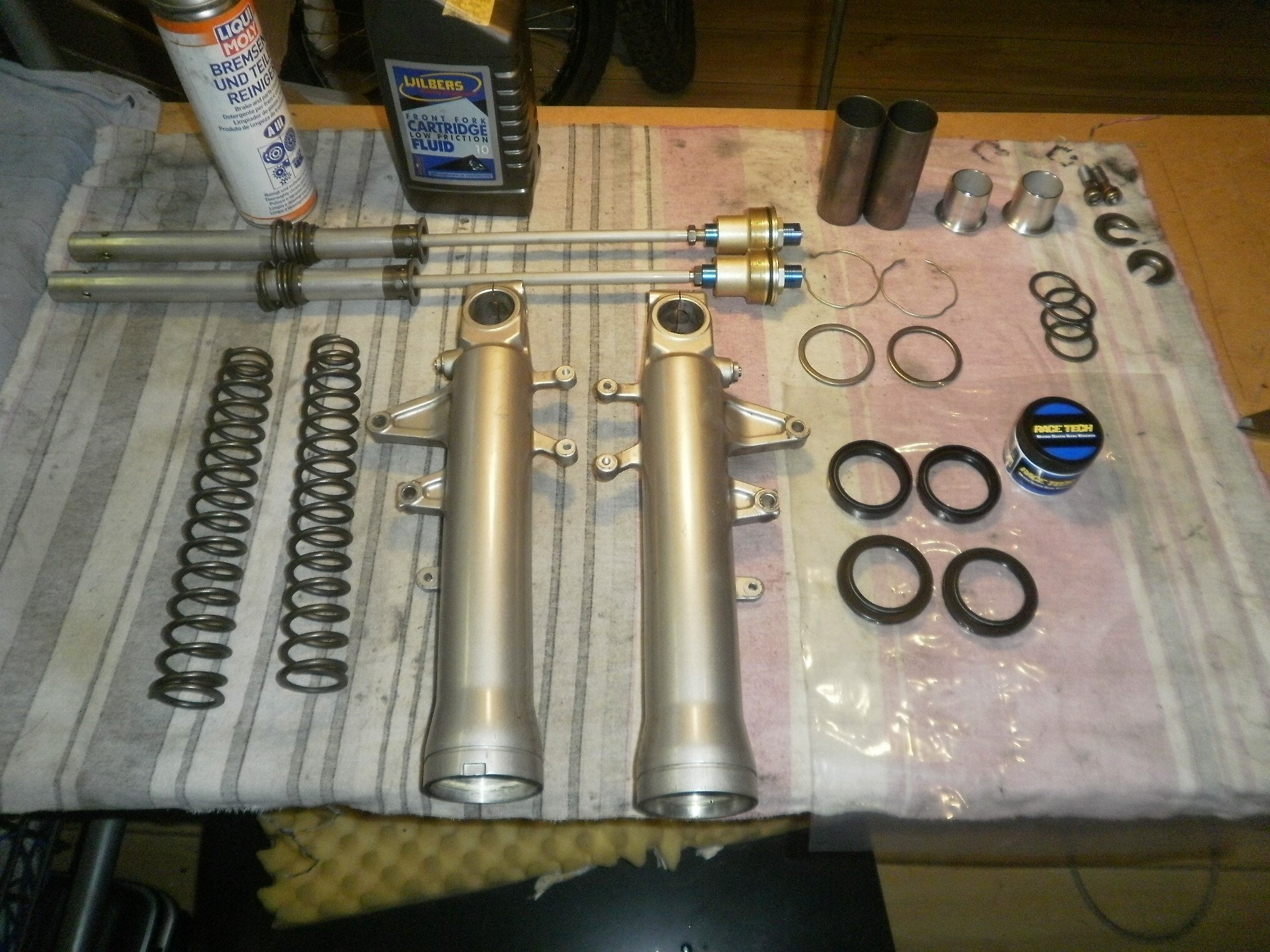

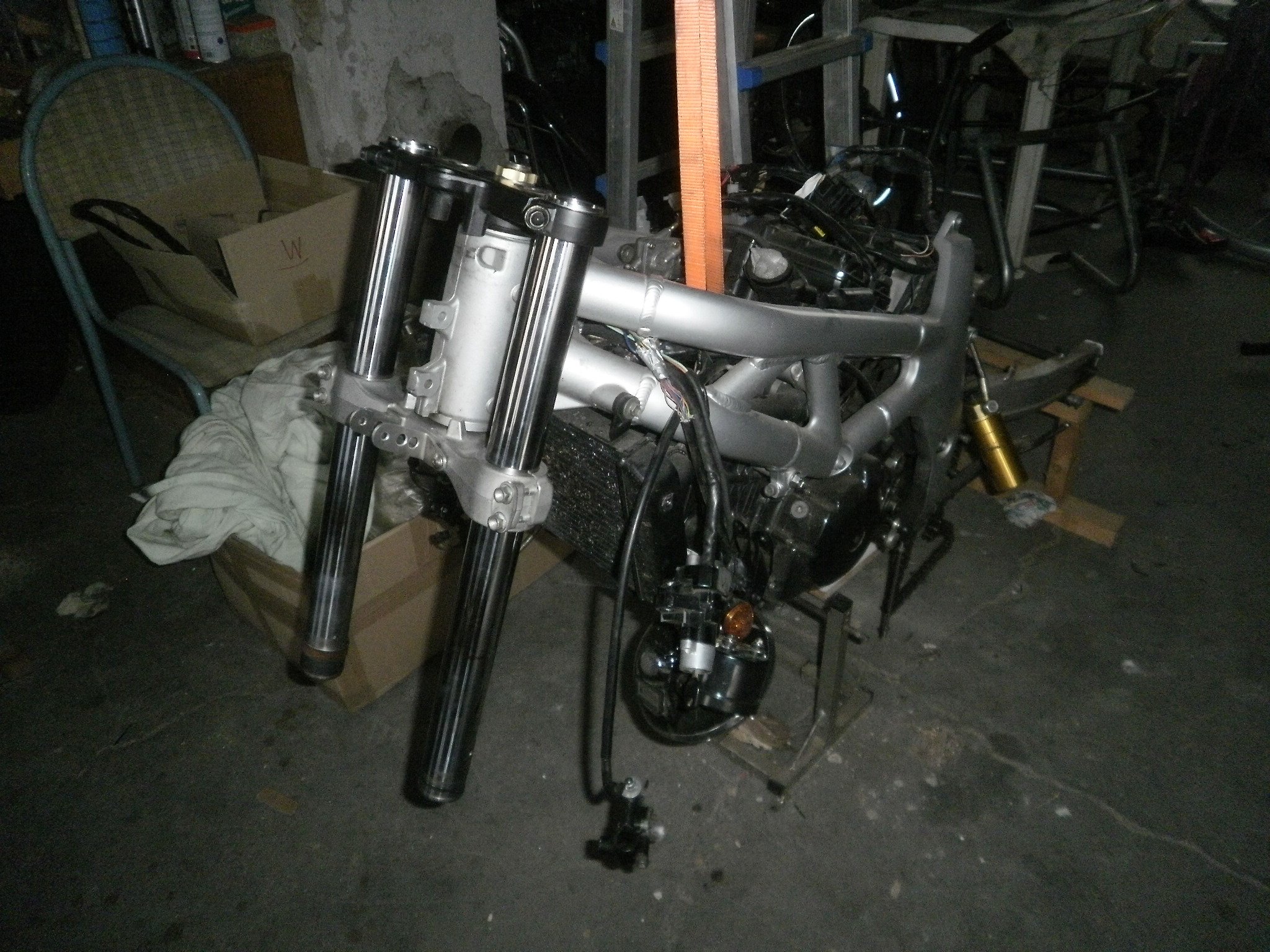

erstmal muß sie wieder rollbar sein dazu braucht sie eine gabel !
ich hatte schon mal brücken einer 600 srad verbaut allerdings mit hülsen
45mm auf 43 mm mit holmen einer yam r6.
jetzt soll sie die 45 er holme bekommen.
da ich für diese gabel noch bremszangen habe !

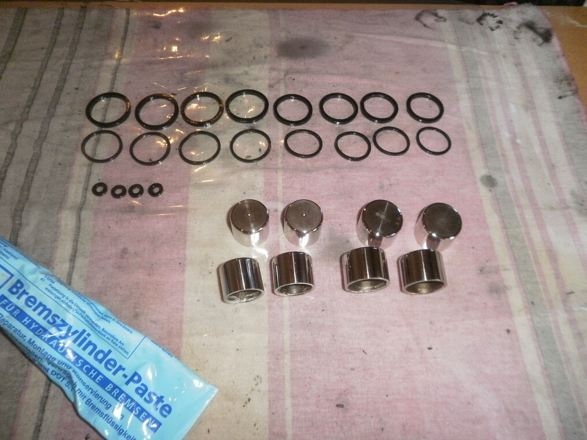

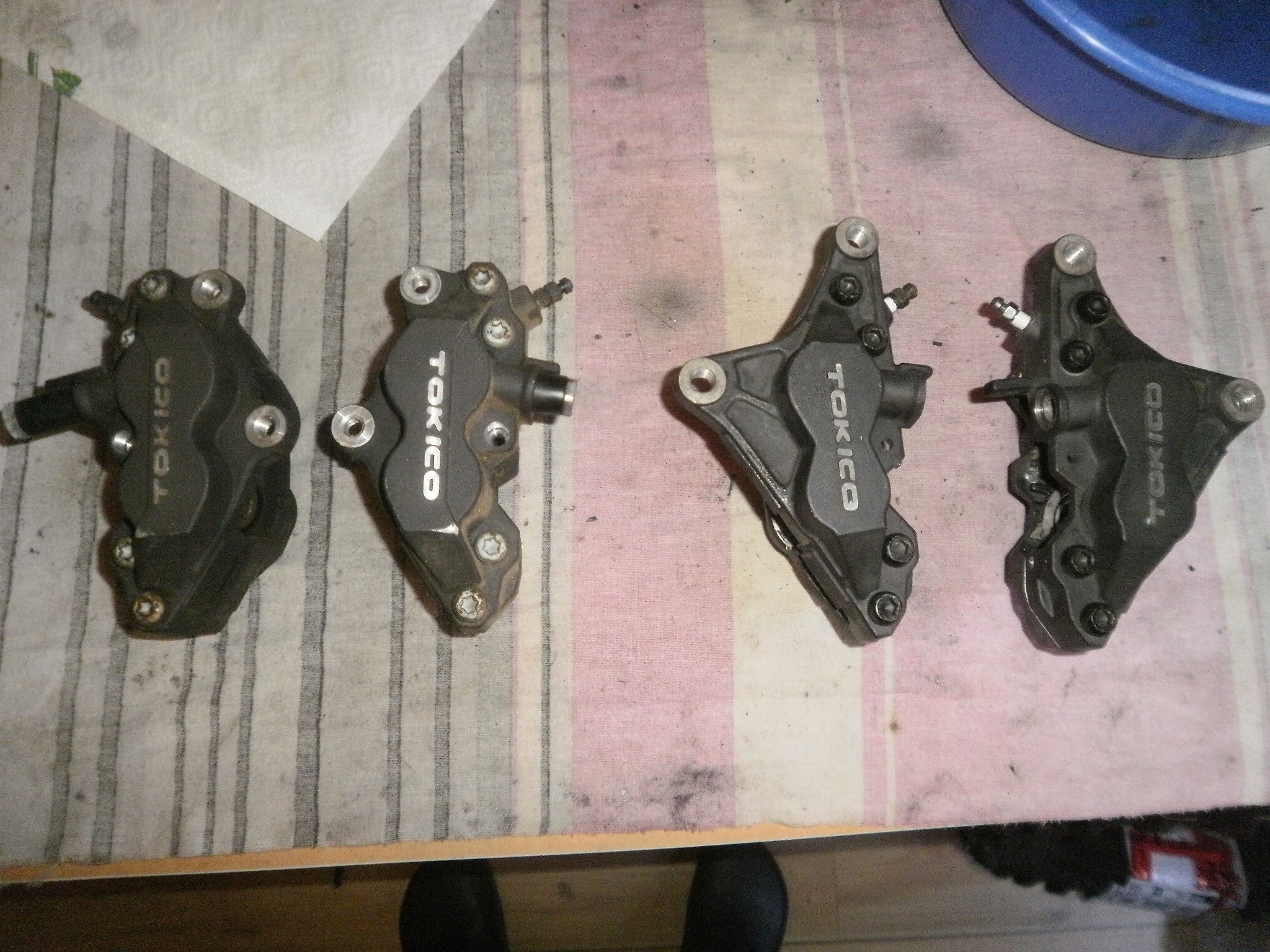

also rep satz bestellt und zangen zerlegt gereinigt, kolben poliert
und fein säuberlich wieder zusammengebaut. :wink:
jetzt kommts,
ich depp hab die falschen zangen überholt. :( hell
da ich 2 satz gabelholme hatte, einmal der alten srad und
einmal der k1.
ja, HATTE ! nur habe ich die alte variante mal abgegeben und nur die
dämpfungkartuschen behalten weil ex IDM-supersportumbau.
rechts die überholten und links die die ich brauche.
also neuen rep satz bestell und das ganze nochmal !
ich dussel, manchmal steh ich auf dem schlauch ! 8O

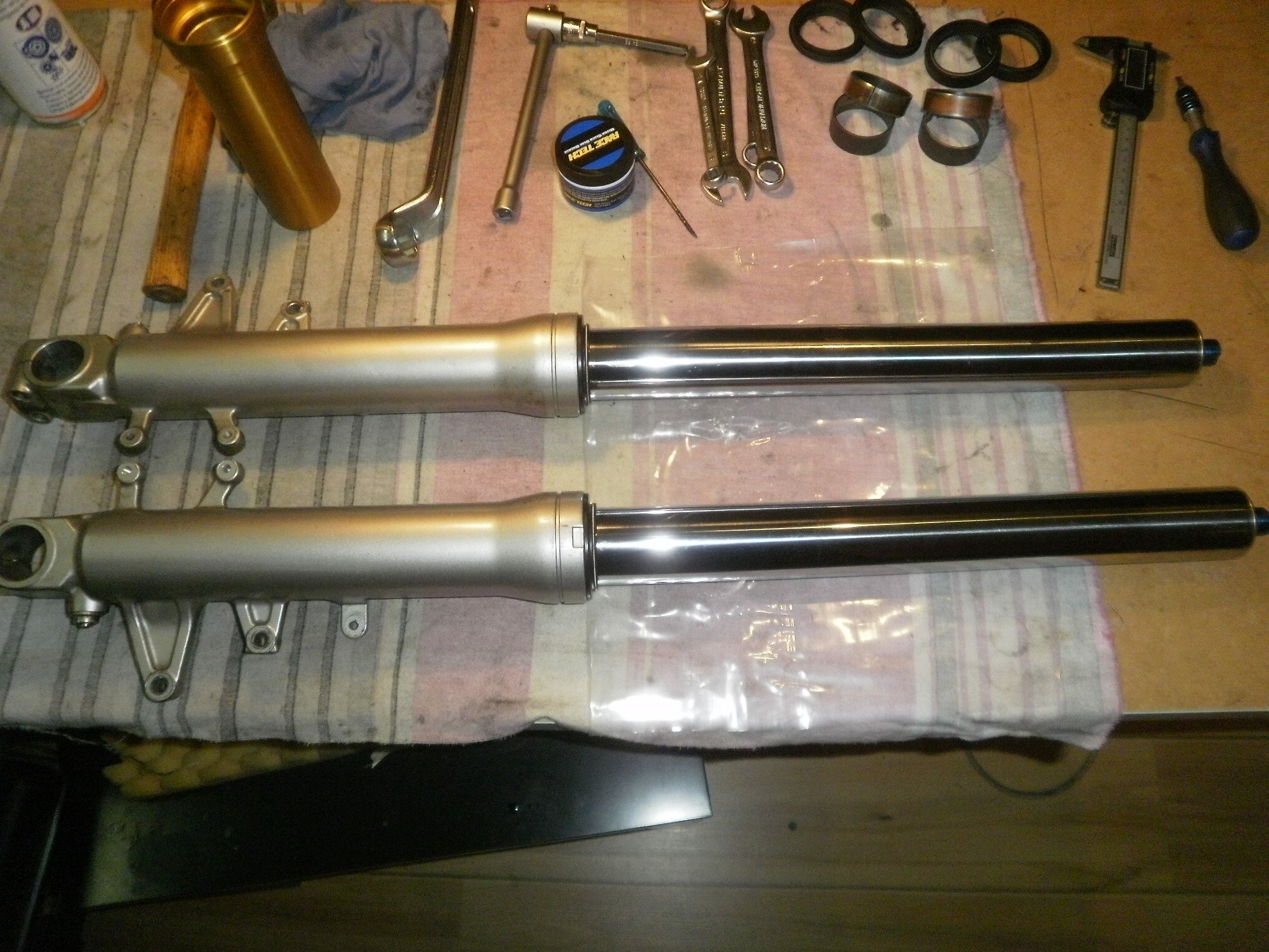

hallo,
endlich mal die gabelholme revidieren !
alle teile sind da.
werde nicht die racing-gabelkatuschen sondern serienteile einbauen.
die ex-idm abstimmung mit den 10er federn ist etwas zu straff für die knubbel :D
so, jetzt ist sie wieder wie neu. :) Angel
jetz ein feierabendbierchen, prost !! :mrgreen:

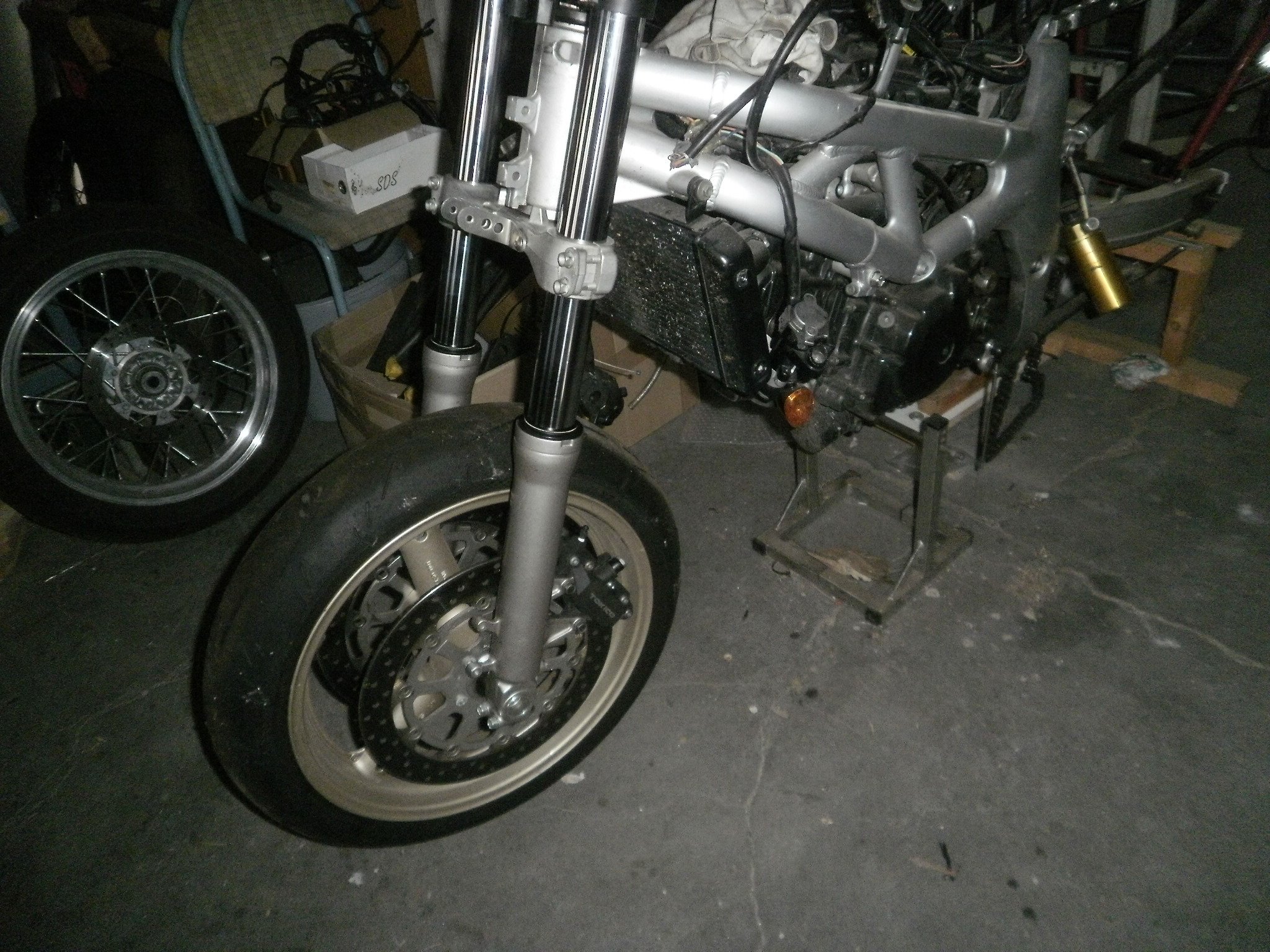

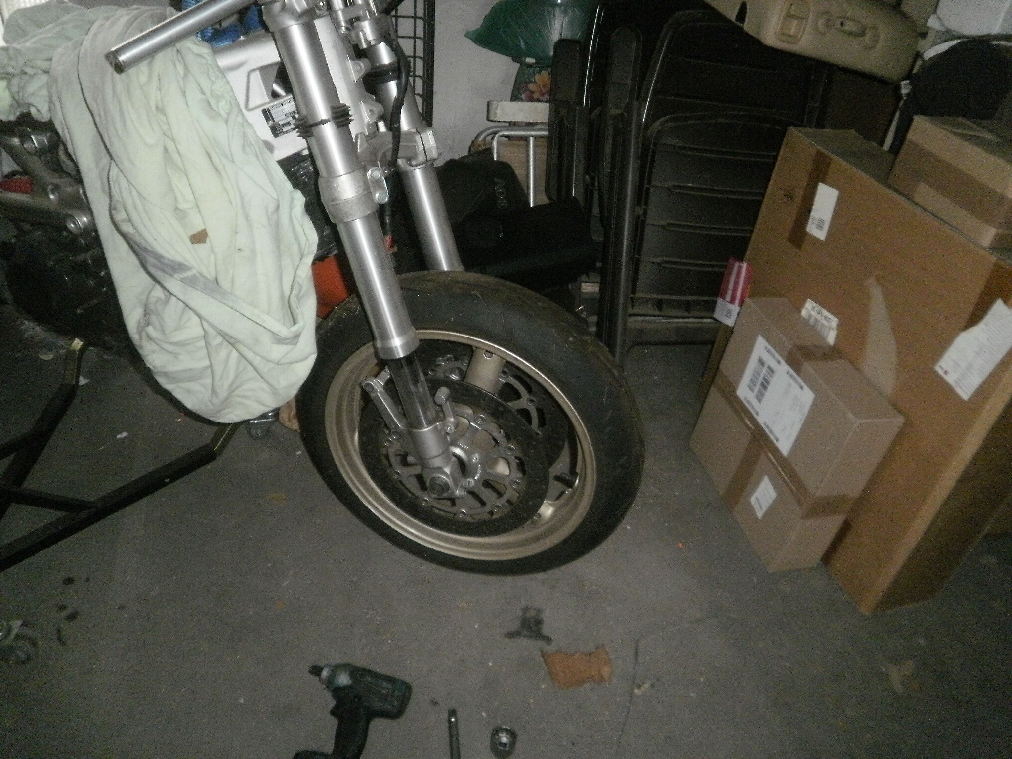

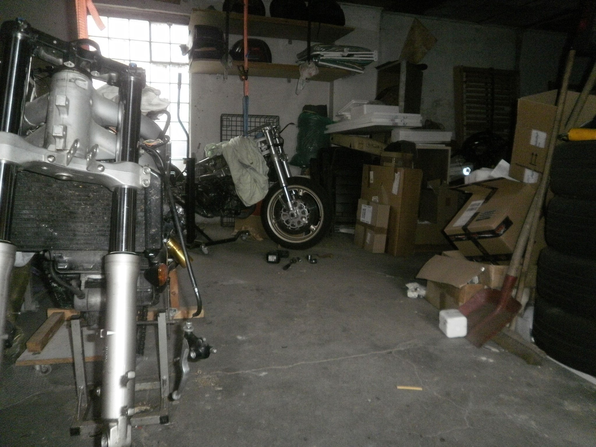

so gabelholme einbauen.

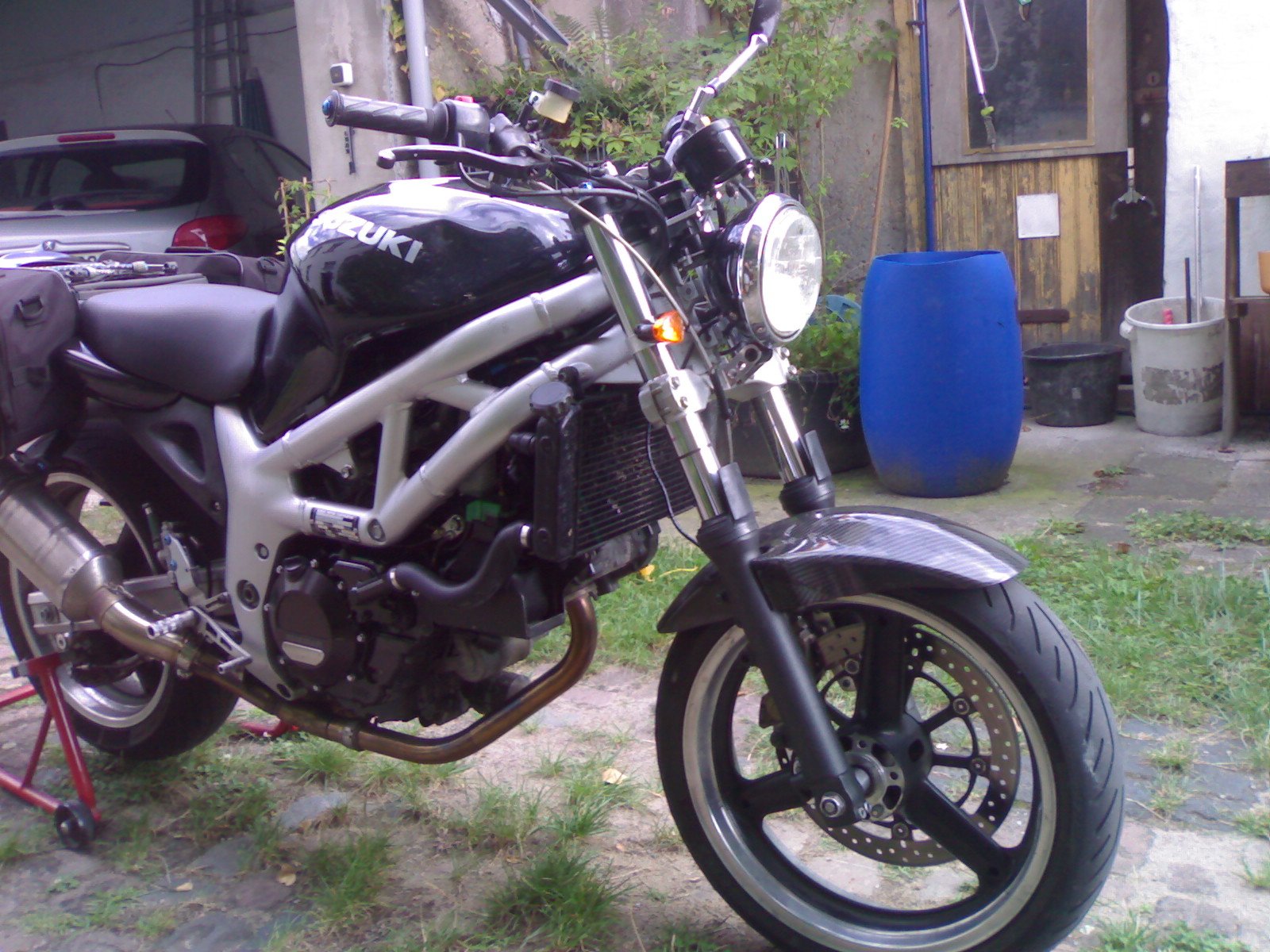

jetzt braucht sie natürlich ein rad am besten eins
was plug und play passt.
im hintergrund seht ihr schon das opfer :mrgreen:
die noch ältere pisten-tl 1000 die steht jetzt auch schon über 10-jahre :oops:
und deren vorderrad
bekommt sie jetzt geklaut.
zumindest für den moment.
das passt nämlich samt achse
und bremsscheiben in die gsxr 600 gabel.
noch die bremszangen montieren.
das steht der knubbel genau so gut,
wie der tl.
gruß horst.

Wenn die arme TL nackt und jetzt ohne Vorderrad rumsteht, hättest auch die ganze Gabel mit Rad und Bremsen in die Knubbel machen können.
Hatte die Gundi damals auch gemacht.

nee, mir ist die gsxr-gabel lieber, weils wie serie aussieht !
habe mich so langsam an usd-gabeln satt gesehen :roll:

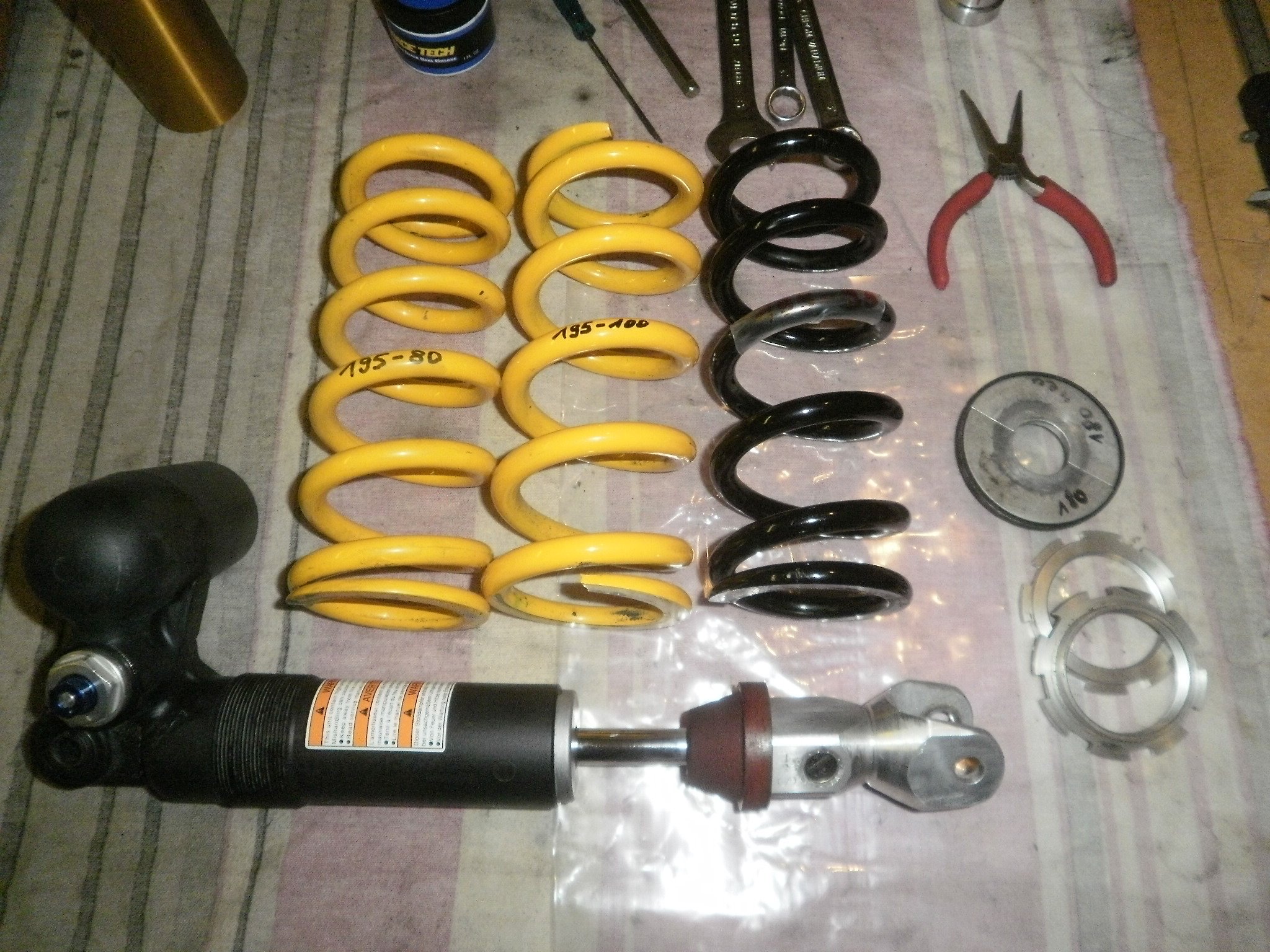

das gsxr- federbein habe ich auch noch fertig gemacht,
bis auf die gasfüllung.
das bekommt warscheinlich die schwarze 85er feder,
im zuletzt gefahrenen öhlins hatte ich auch eine 85er.
das passte für solo-landstrassenfahren gut.
gruß.

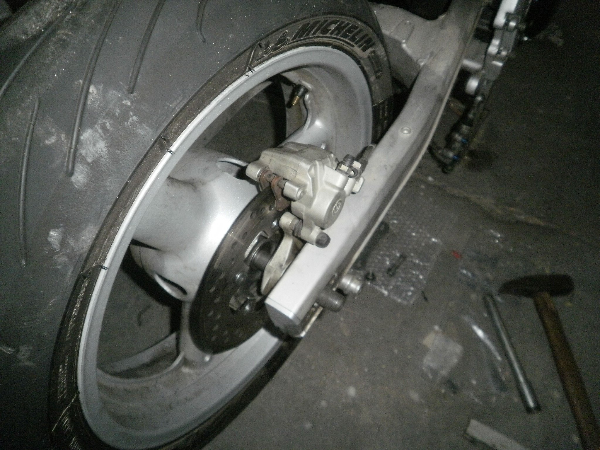

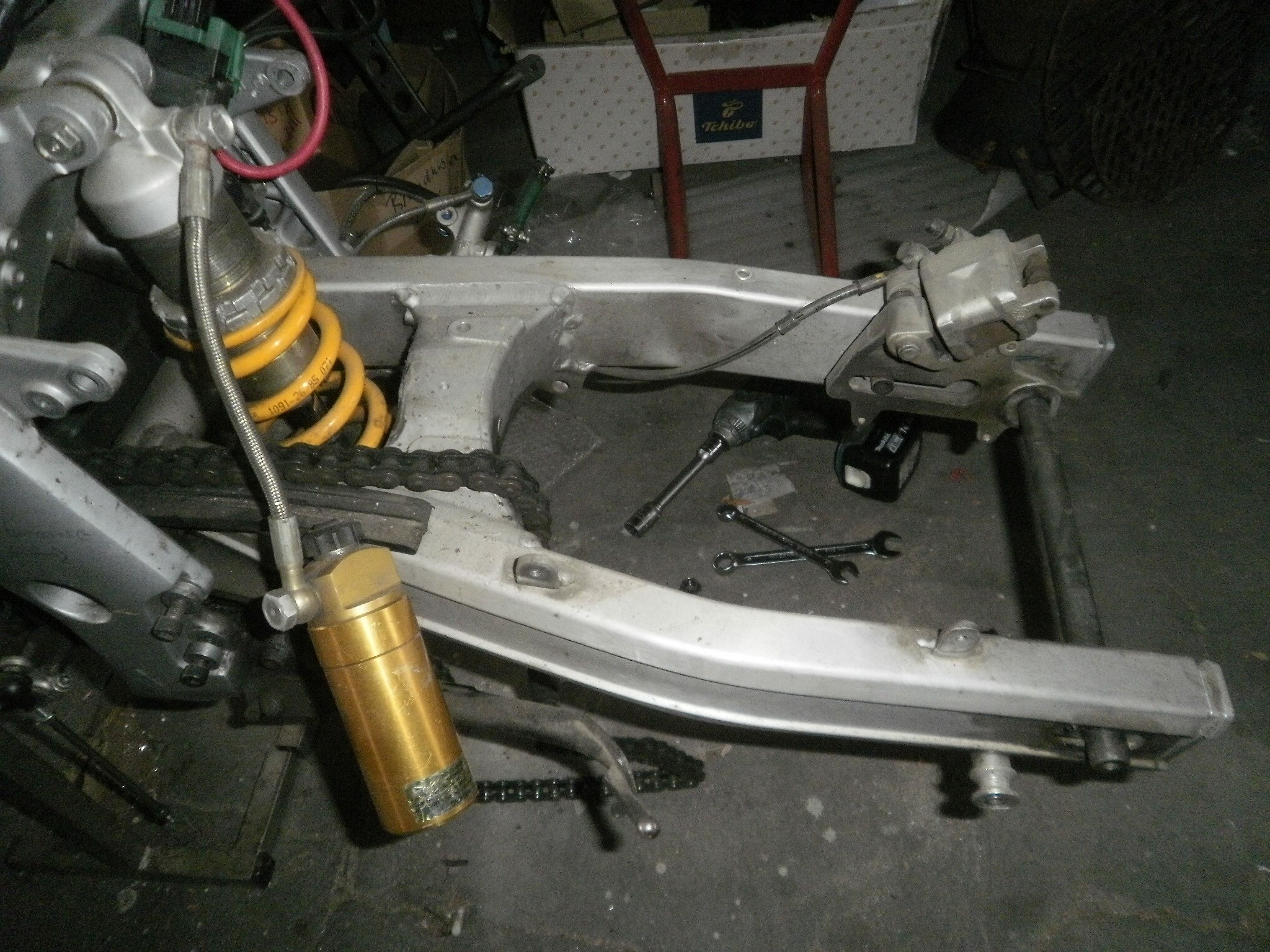

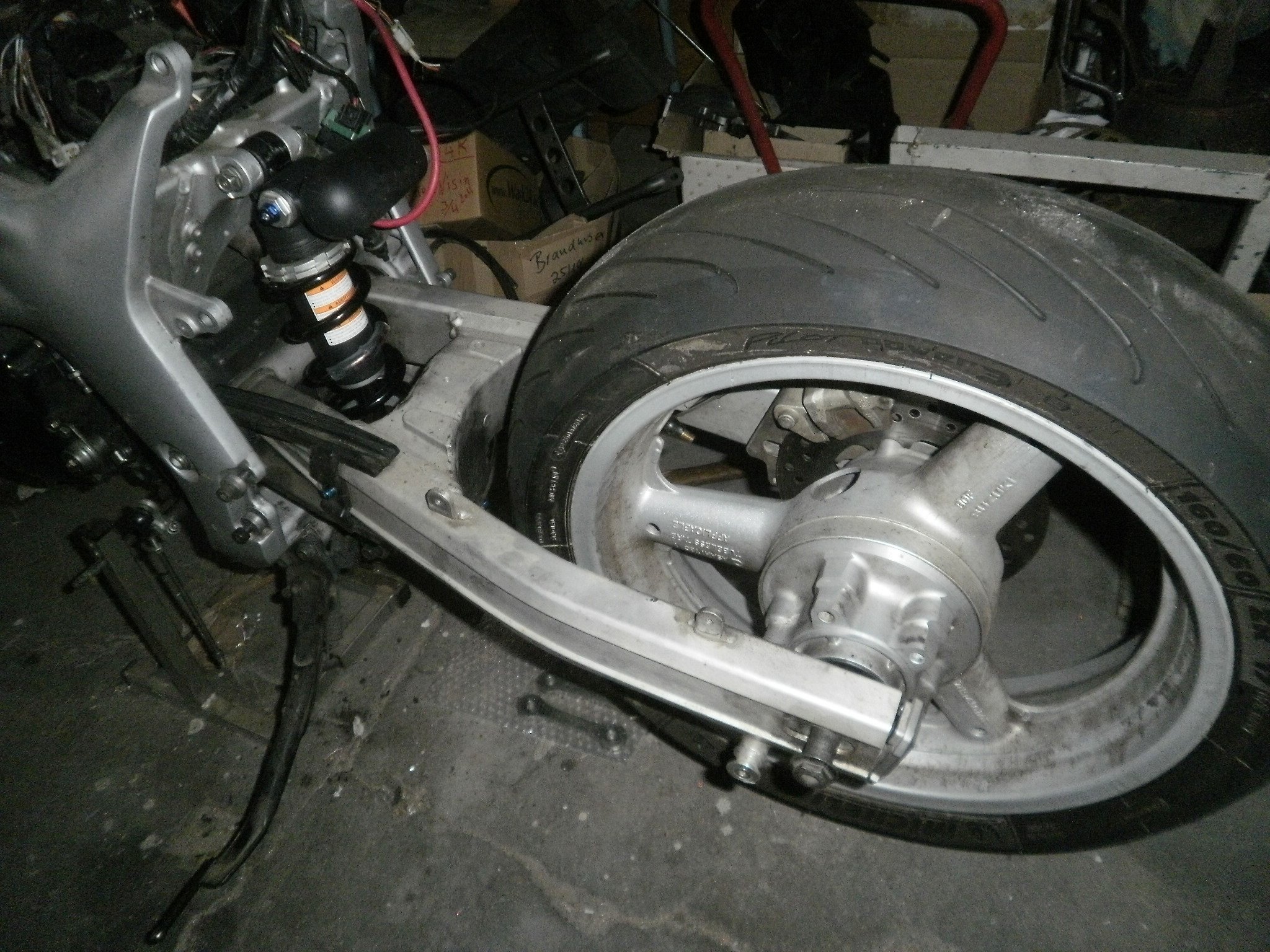

jetzt geht es hinten weiter !
im moment sieht es noch so aus.
öhlins federbein.
schwinge umgebaut auf 20mm achse und
bremsanlage ktm smr,
weil ich bin ja ein ktm-supermoto hinterrad gefahren. :mrgreen:
das wird jetzt wieder org.

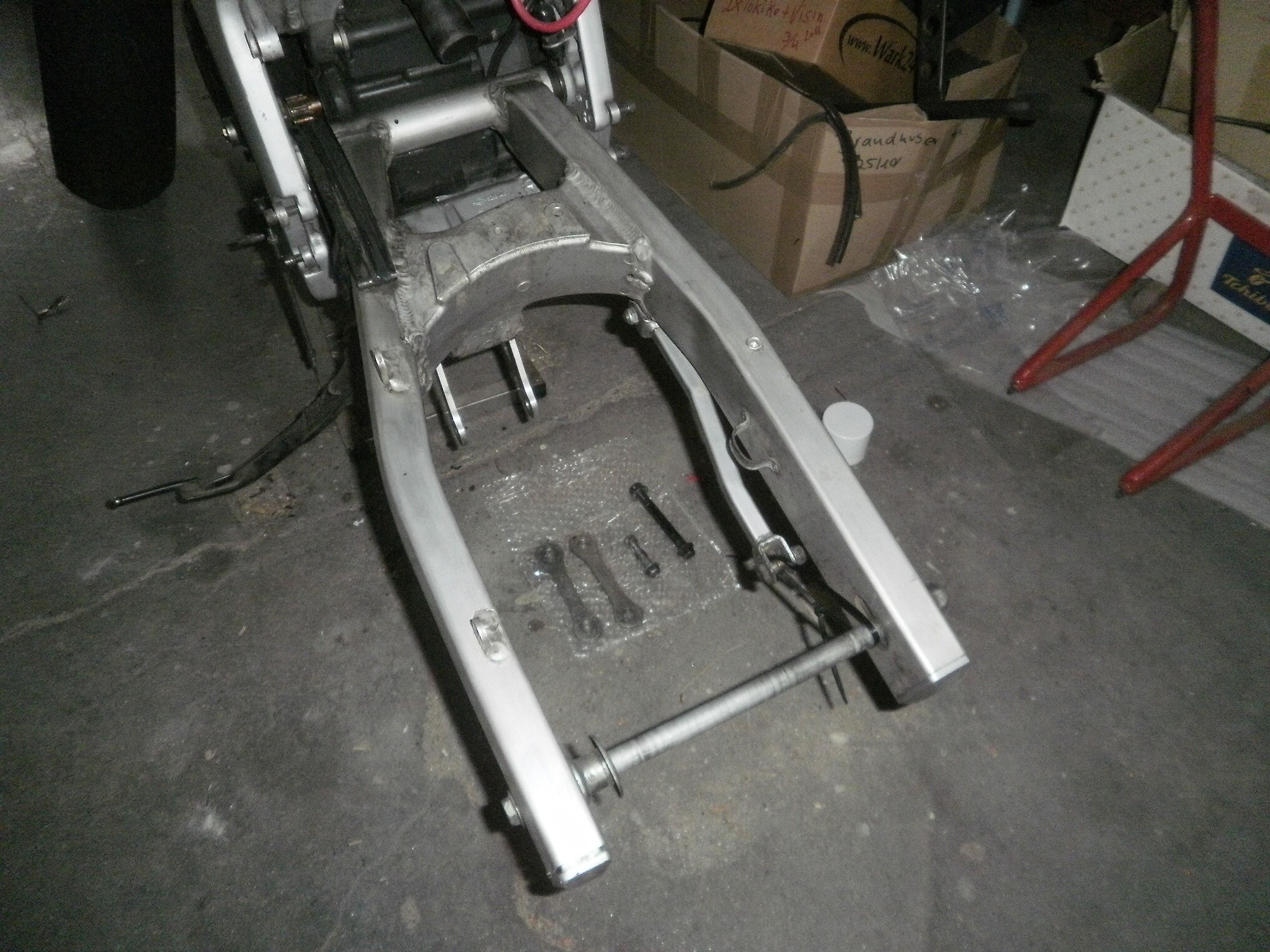

also, andere schwinge eingebaut,
natürlich alles neu gefettet usw.
nur die etwas kürzeren zugstreben bleiben drinn,
erhöht das heck ca.10mm.
die bekommt dann ein org. rad.
nur bekomme ich langsam zweifel, warum ich sie wieder zusammenbaue ? :roll:
ich werde sie mit großer warscheinlichkeit nicht mehr fahren (zu viele andere bikes)
und verkaufen kann man so was auch nicht, zumindest nicht
zu einem preis der den aufwand rechtfertigt ! :?
na ja mal sehen ??
oder doch etwas verrückter aufbauen mit speichenrädern ??
aber dann ist es halt extrem illegal :) devil
puh, was jetzt ?

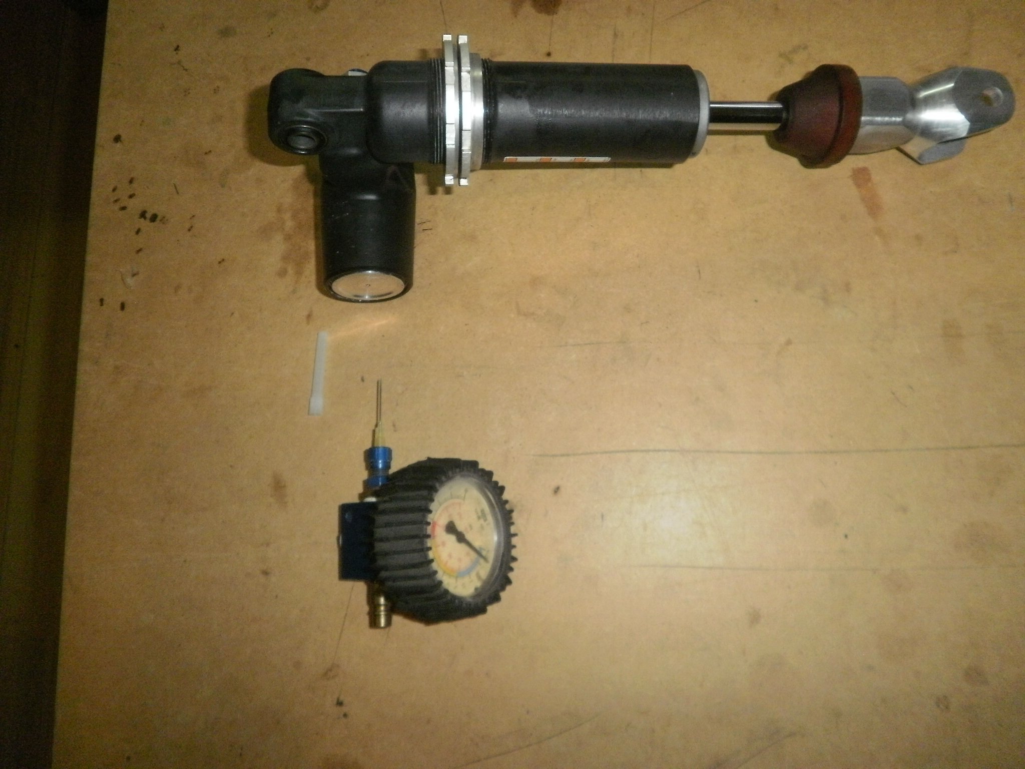

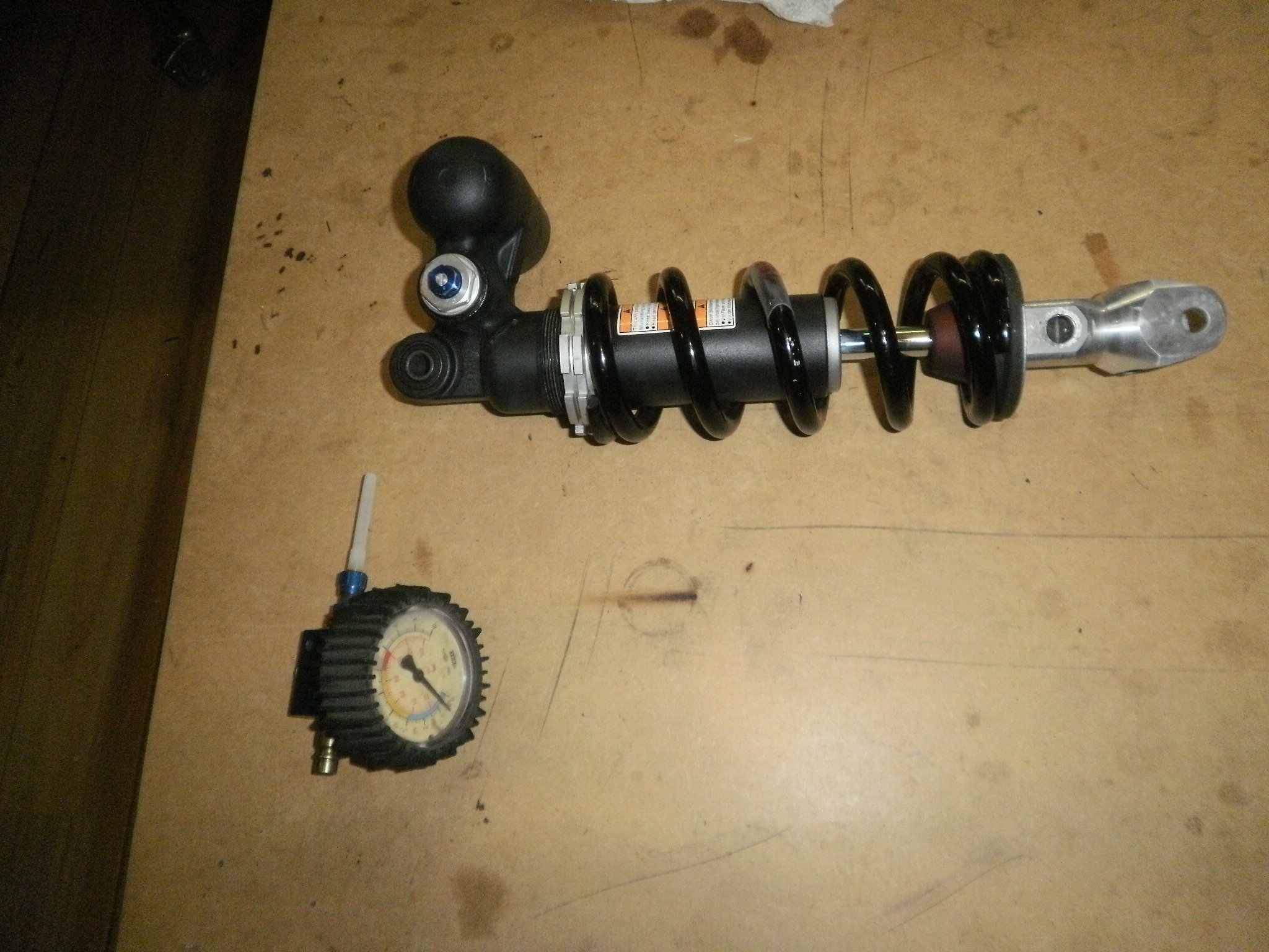

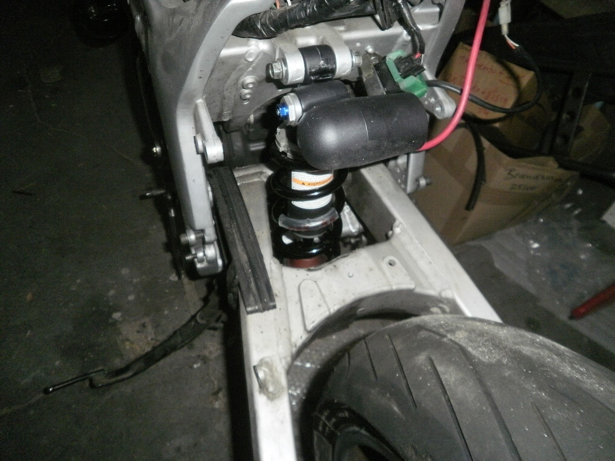

das neue federbein einer gsxr L1 mit umbau auf länge und untere gabelaufnahme
für die knubbel hat seine gasfüllung bekommen,
und ist jetzt bereit das öhlins zu ersetzen.
bin gespannt ob ich jemals zu testen komme :?
das schicksal meiner knubbel steht noch in den sternen ?!
das läuft mehr nach meinem motto:
lieber etwas haben was ich nicht brauche!
als etwas brauchen was ich nicht habe!
:mrgreen: :mrgreen:
das befüllen mittels injektiosnadel- befülladapter ist schon etwas seltsam :roll:
die ventile von früher waren mir lieber, hätte auch auf ventil umbauen können,
aber es funktioniert ja,also alles gut !
als feder nehme ich eine 85 er.
feder verbauen, vorspannung einstellen, fertig !
als nächstes der einbau und anpassen wegen batterie usw.

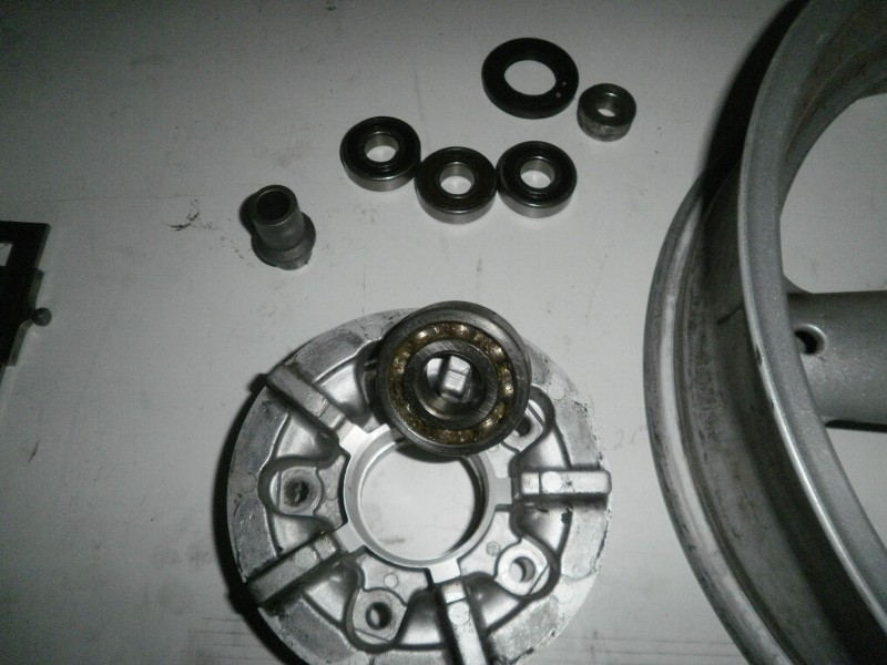

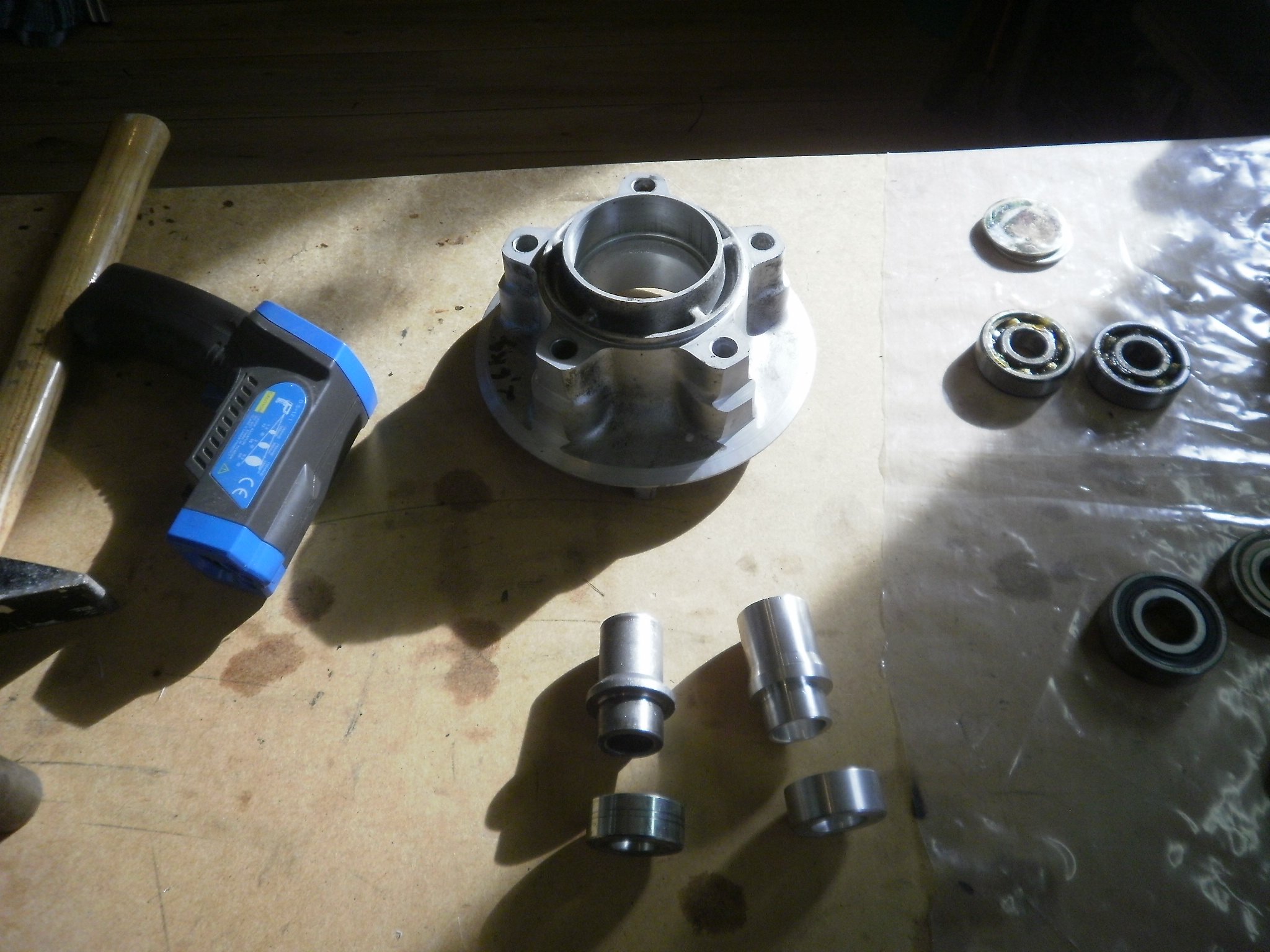

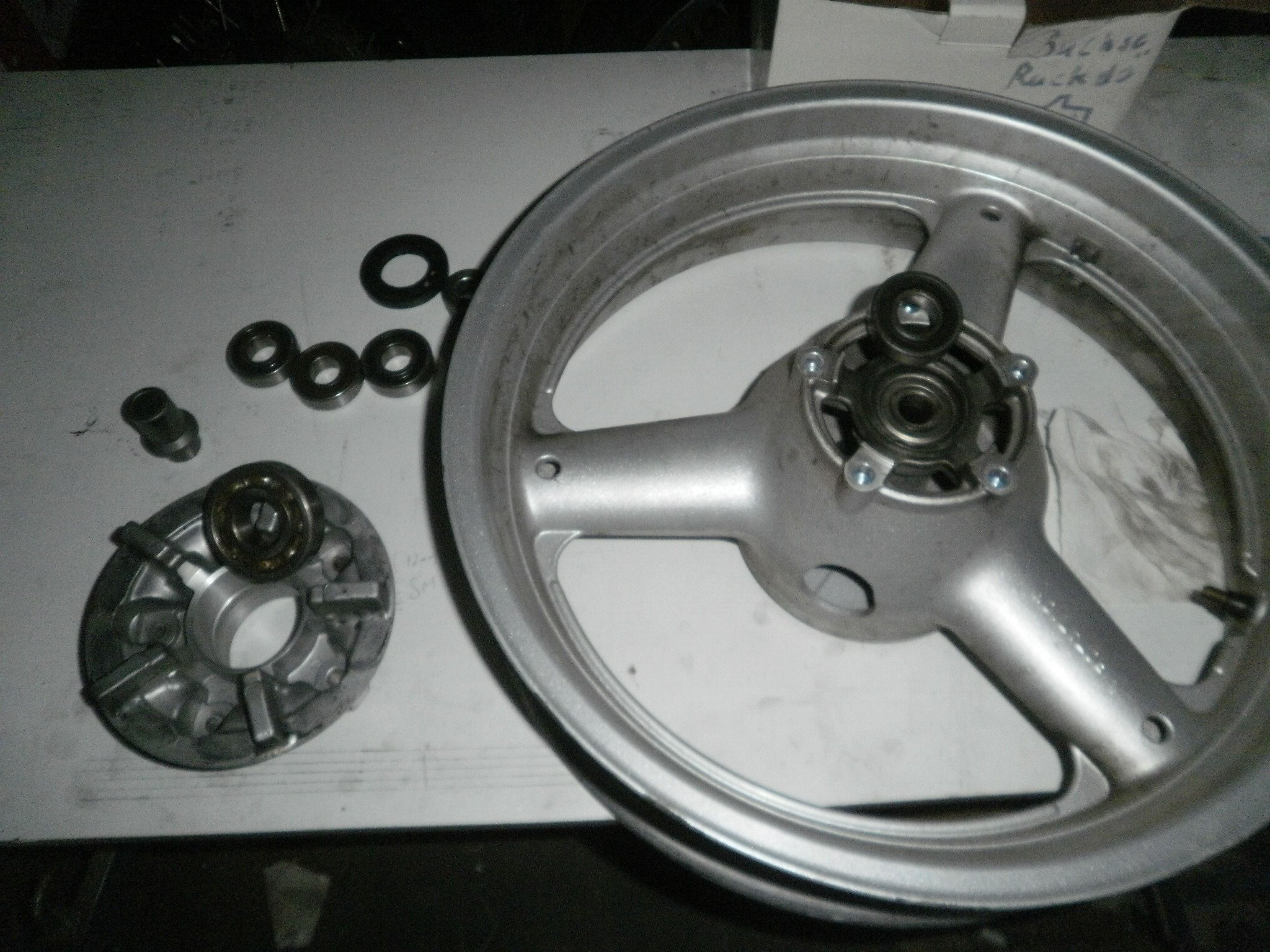

das mit der org. schwinge mit 17er achse gefällt mir nicht !
ich will mir die möglichkeit der ktm-sumo-räder nicht nehmen,
mann könnte die auch auf 17 mm umbauen , will ich aber nicht. :roll:
mit 20er achse hat mann mehr möglichkeiten.
darum baue ich ein knubbelrad auf 20er achse um.
normlager passen plug und play,
innen hülse braucht es neu.
den kettenradträger habe ich noch etwas abgedreht,
aber nur um in ein paar gramm leichter zu bekommen.
das lager kann bleiben und die buchsen werden aus alu neu gedreht.
jetzt baue ich die umgebaute schwinge wieder ein 8O
mit der kann ich mit speichenrad und smr-bremse oder
mit org. rad und bremse fahren,
muß nur noch den bremssattelhalter ändern und eine buchse für die bremsenseite drehen :mrgreen:

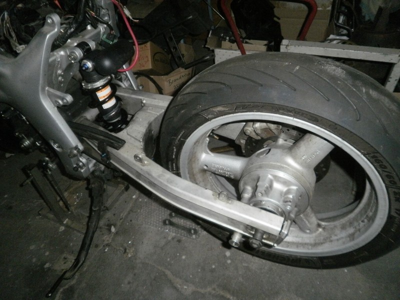

habe die umgebaute schwinge wieder eingebaut und das rad und den stoßdämpfer mal reingesteckt.
mit einer 220er bremsscheibe könnte ich auch die ktm-smr bremse dranlassen,
würde passen. :mrgreen:
jetzt muß ich aber moto gp training kucken :lol:
gruß.
