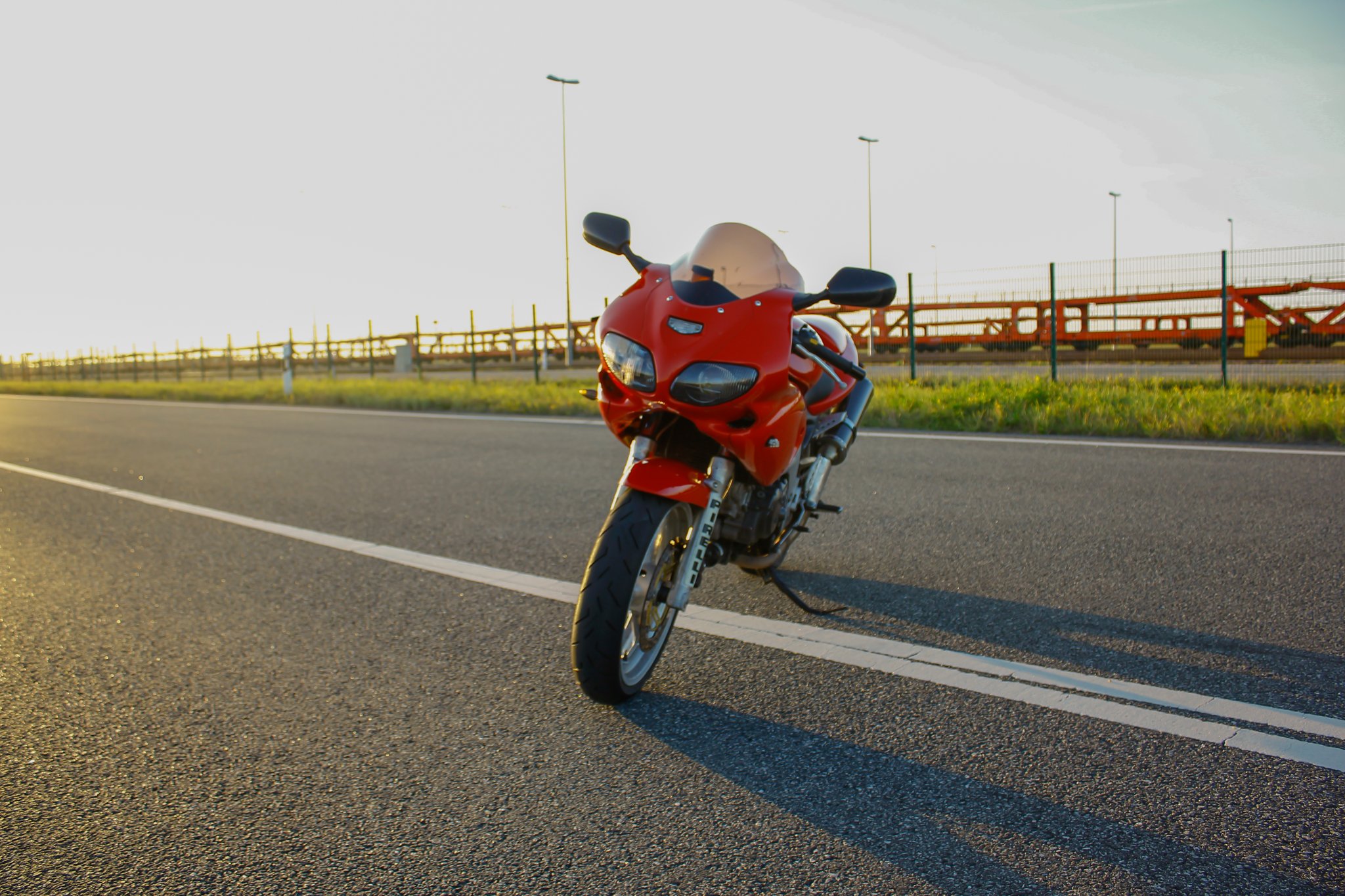

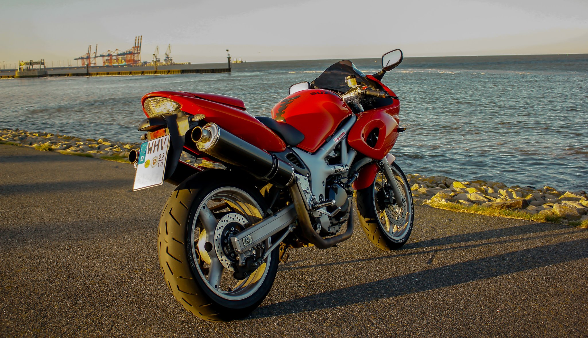

Meine SV habe ich mit 25.000 kilometer gekauft. Man merkt ihr an das sie aus einer sehr guten Familie kam :)
Gemacht wurde bislang eine neue Bremspumpe (Brembo RCS19 mit der ich mehr als zufriende bin, ein paar Bilder wie die Pumpe am bike aussieht werden denke noch entstehen)
Die Abgasanlage war vom Vorbesitzer und ist ne BSM Doppelpot Anlage (die ich aber am überlegen bin zu verkaufen, wer interesse haben sollte kann sich gerne melden, E-Nummer hat sie, und Papiere liegen auch noch bei ;) )
Die Conti SportAttack 4 welche auch mega geile reifen sind (nach 2 fahrten mit den Reifen knie aufm boden und Reifen auf kannte gefahren, davor mit den Michelin Pilot Power 3 hat immer was gefehlt weil die mir nicht das nötige vertrauen ab einer gewissen Schräglage gegeben haben)
- zu den reifen sei gesagt, typisch Conti mäßig brauchen die kaum einfahr-zeit und funktionieren ab ca. 16-17° das man fast full lean gehen kann, rauen sehr schön und schnell an. Über die laufleistung kann ich nix sagen weil das mein erster Satz ist der noch nicht viel Straße gesehen hat)
Außerdem hab ich noch ein Bodystile Windschild verbaut (für bissle mehr Ducati-feeling :D )
Bestellt wurden die K3 Nockenwellen deren Einbau hoffentlich gut hinhauen wird, dazu kommen über den Winter das Dynojet Vergaserkit Stage 1, dementsprechend ein K&N Luffi und ne Gaswegverkürzung von Domino.
Weiter in Planung sind Progressive Gabelfedern von Wilbers und ein anderes Federbein (ob es das teure und voll Einstellbare Wilbers Typ641 Competition wird oder doch ne günstigere alternative mal gucken)
Vollverkleidung wäre auch ganz nice

Nette Knubbel. Sieht schön gepflegt aus.
Mein Kollege hatte sich immer über die Knubbel VVK geärgert, weil die im Ballermodus ständig geschliffen hat. Die Vorbesitzerin hatte das Möp aber auch tiefer gelegt.
Zum Federbein kann ich aus meiner Erfahrung sagen, dass das 640er ausreicht. Ich habe auch ein 641er in der Rennsemmel, aber fürs Straßenbolzgerät langt das 640 dicke. Ist nicht aus der Ruhe zu bringen.
Bei den Federn sind für einen performance orientierten Fahrer vll stärkere linerae Federn besser als progressive, wegen dem gleichbleibenden Feedback. Ist aber wohl Geschmackssache.
