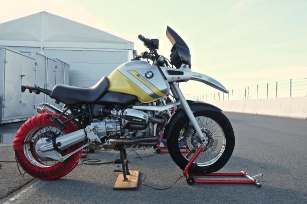

Angefangen hat es damit, dass meine BMW R 1100 GS zwar auch auf der Rennstrecke Spaß macht (das macht es wahrscheinlich mit jedem Moped), aber letztendlich wollte ich dann doch etwas Geeigneteres.

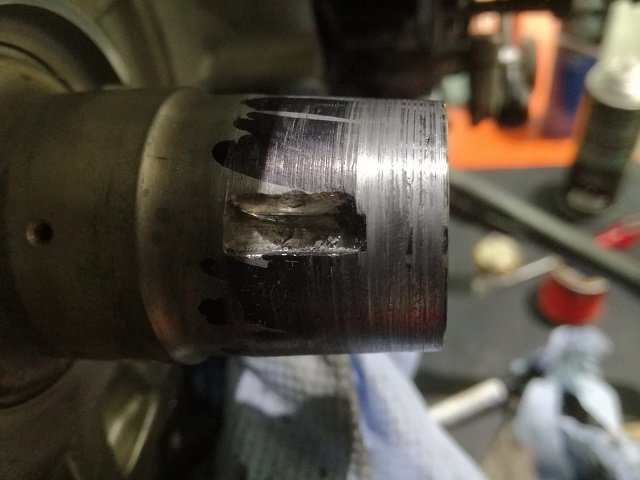

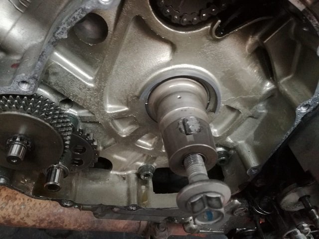

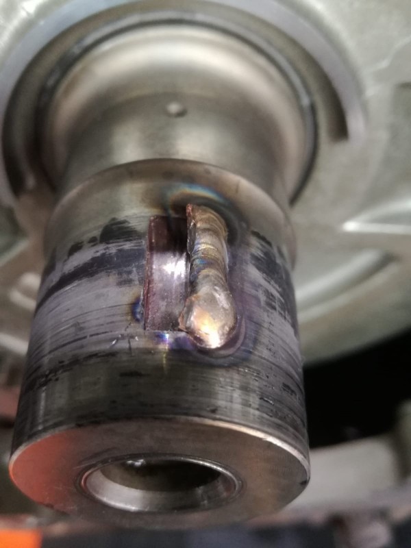

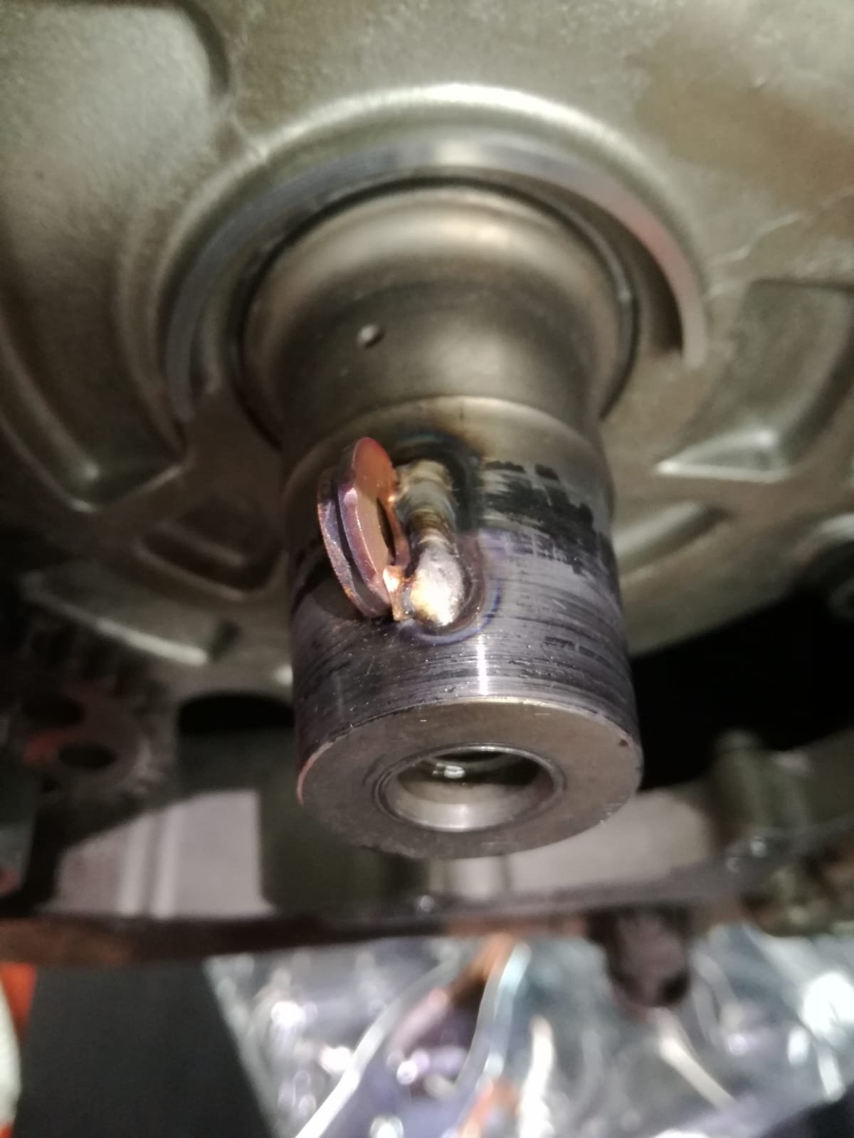

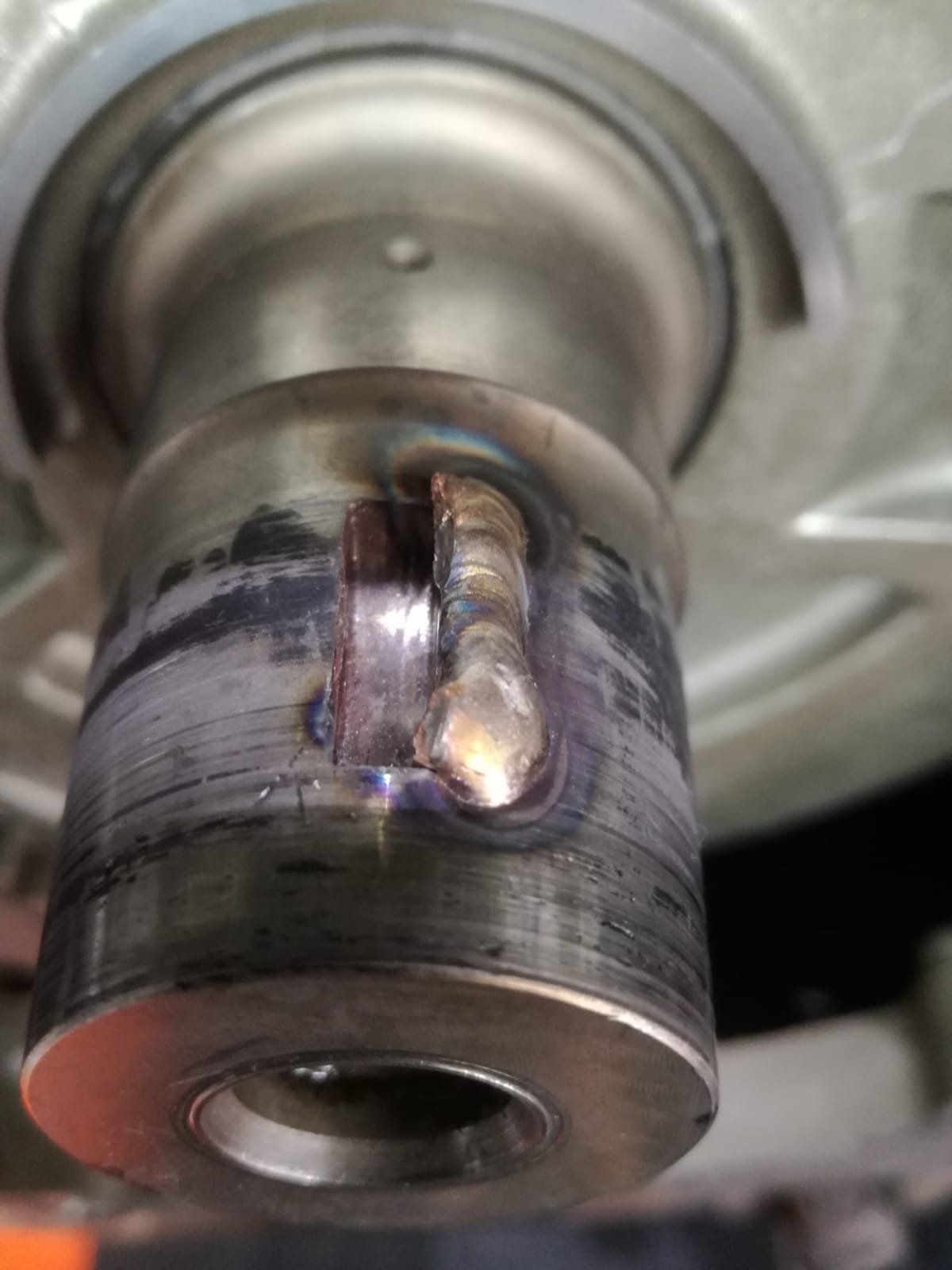

Und in der Tat der Lima-Rotor hatte sich gelöst schön den Keil abgeschert und ordentlich die Kurbelwelle bearbeitet. Worst Case!
Es folgen ein paar Fotos wie mein Lieblingsschrauber das wieder hingekriegt hat: So, wie man sieht hat der gute mit Unterstützung seines Schweißers die Nut wieder aufgebaut. Mit Kupfer verbindet sich dieses Schweißen nicht. Dann noch sorgfältig und vorsichtig abschleifen. Für den (neuen) Rotor einen Adapter gebaut und diesen "Einschleifen" eine ganze Zeit wohl auch von Hand! Hat er super hingekriegt und hält auch seitdem.
Großes Kompliment an den Mann!

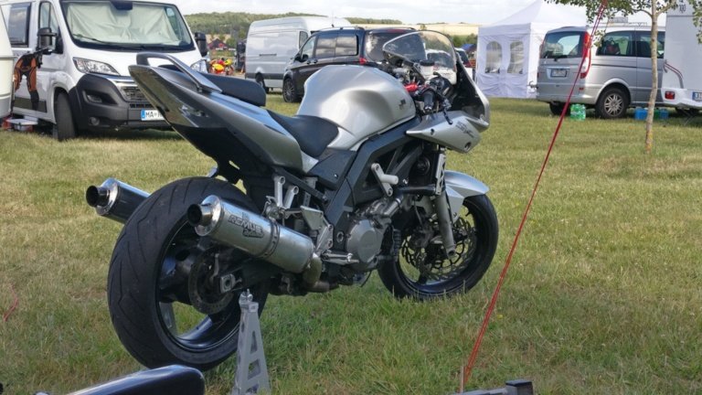

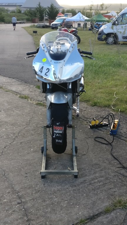

Der ersten Ausfahrt stand (nach coronamäßiger Anmeldung beim Straßenverkehrsamt, das war in der ersten Welle) nichts mehr im Wege.
HALLÖCHEN was für ein Feuerzeug.

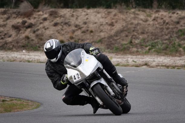

Ich bin auch schon mehrfach bei Renntrainings gewesen und es hat einen Heidenspass gemacht.
