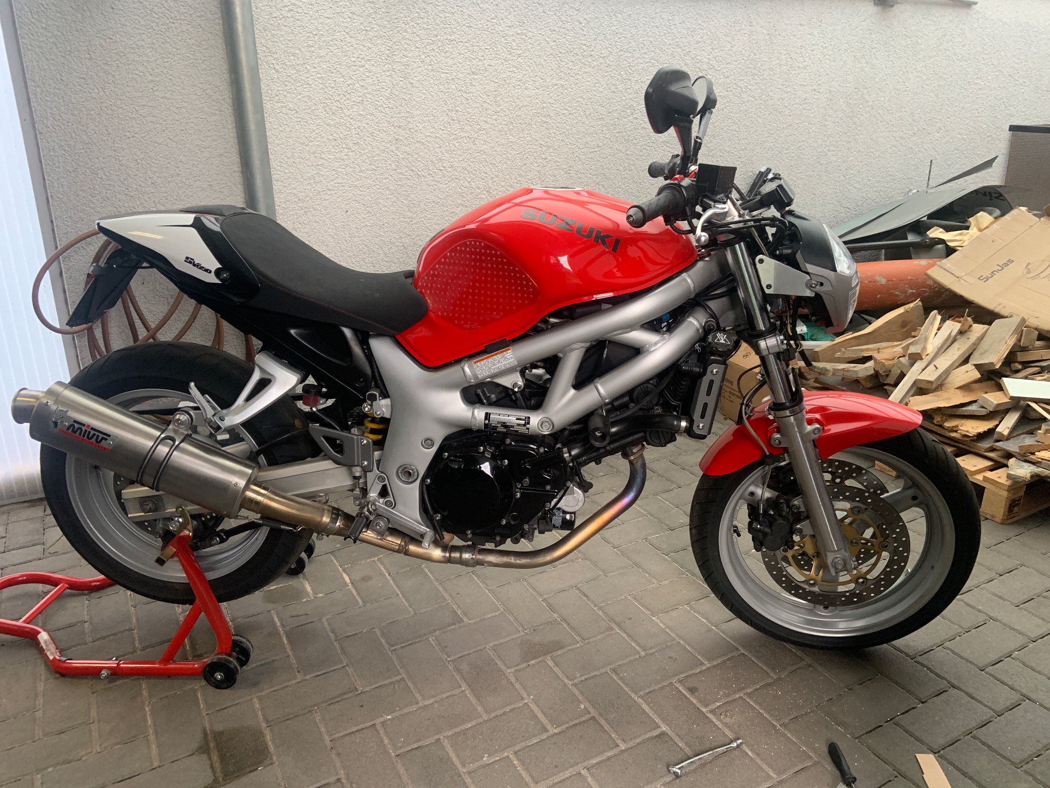

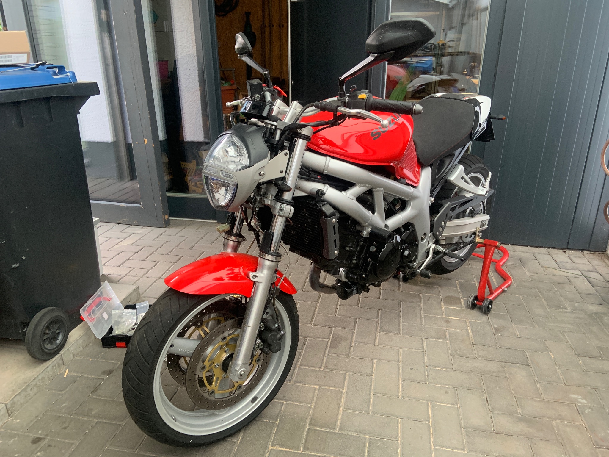

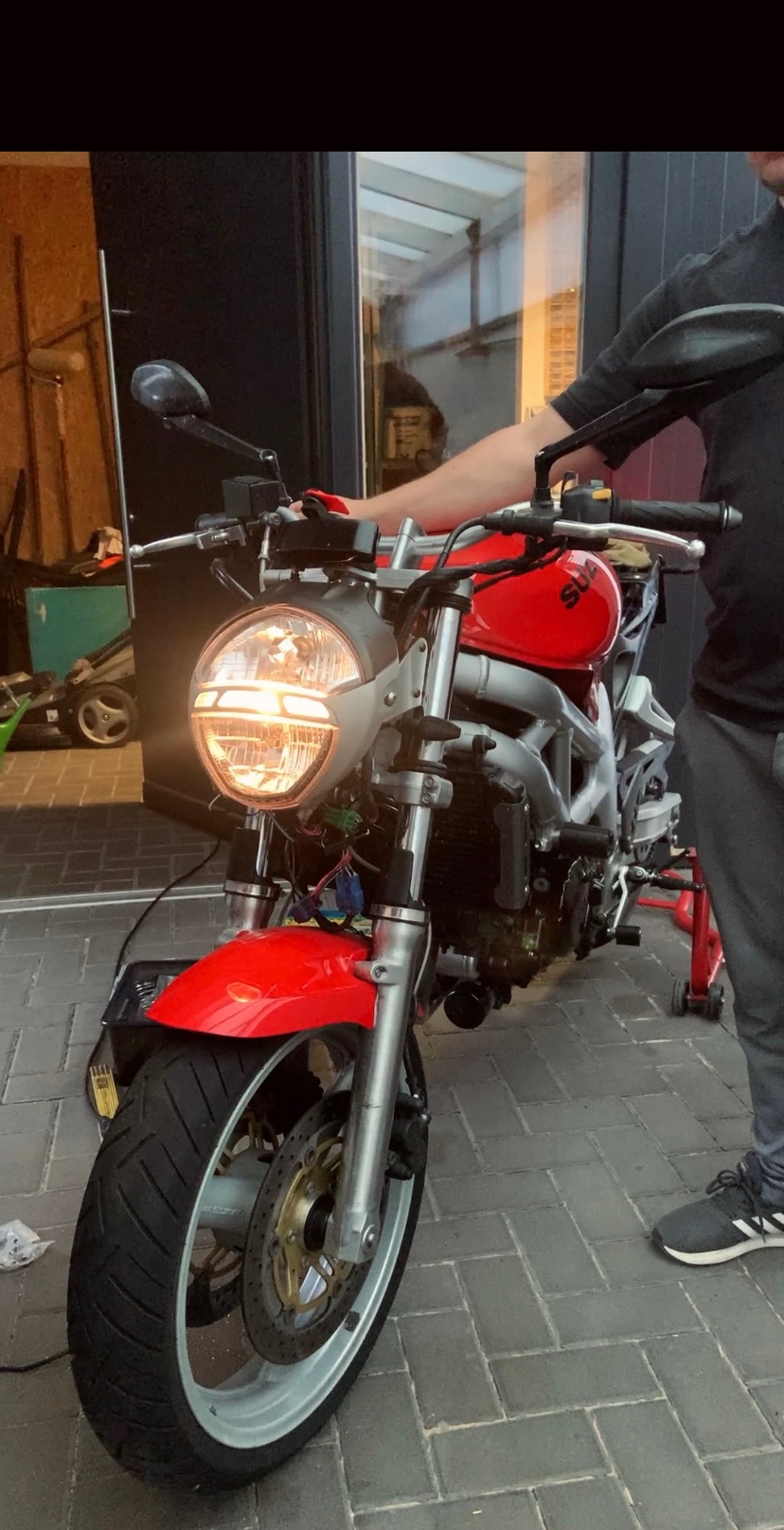

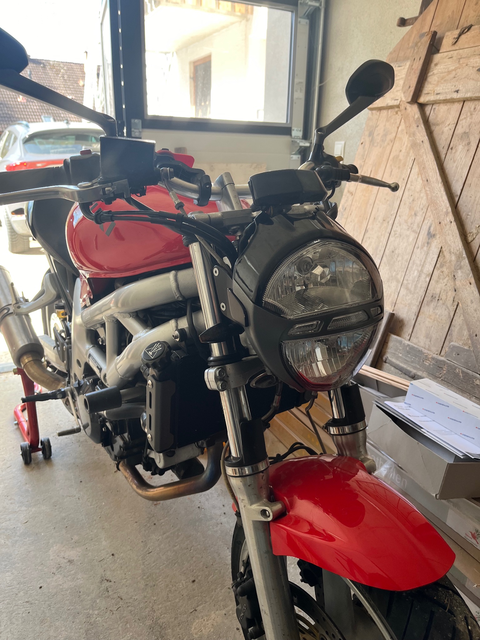

Ich wollte euch einfach mal mitteilen, dass ich passend zum Heckumbau, mich auch für die Front der 696 entschieden habe. Die Bilder zeigen ein erstes Testen des Fitments. Ich werde noch gescheite Halter bauen und die Regulierung des Neigungswinkels ähnlich dem Original überführen. Seitlich sollen nachher dank 3D Druck (wie meine Koso Tacho Abdeckung bereits) durch Kappen keine Schrauben zu sehen sein.
Die seitlichen Halter der originalen Lampe wurden dafür verwendet, einfach passend gekürzt und neu gebohrt. Ich mag es die originalen Teile in abgewandelter Form wiederzuverwenden um die Designsprache und Charakteristik ein Stück weit beizubehalten (Siehe seitliches Heck Plastikgitter).
Angeschlossen ist das Ganze bereits wie im letzten Bild zu sehen.
Anders als bei der SV ist die Lampe unterteilt in Abblendlicht oben, Standlicht Mitte und Fernlicht unten.
Was haltet ihr von der Idee und habt ihr noch konstruktive Kritik? :)

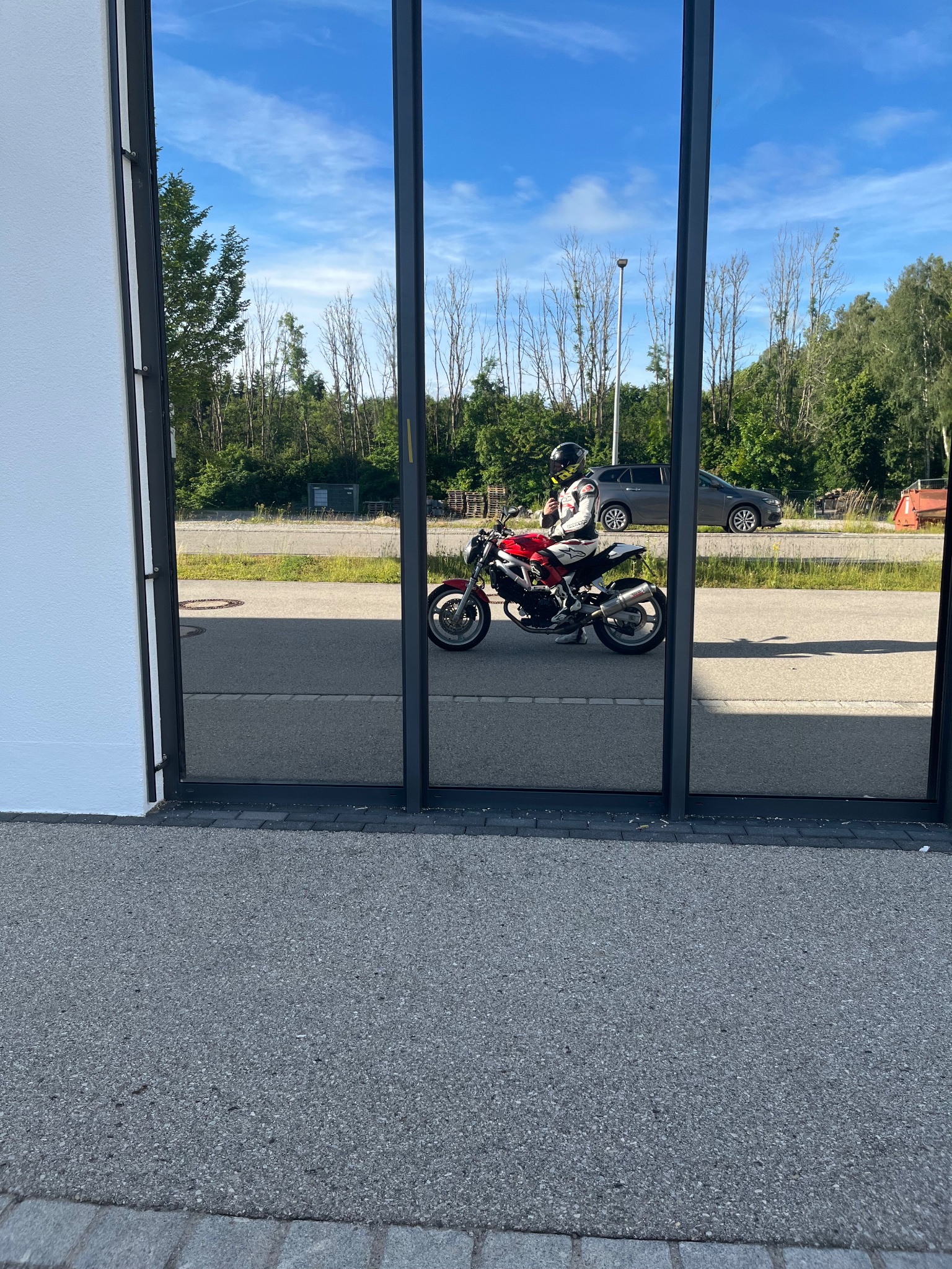

Vorn und hinten 696

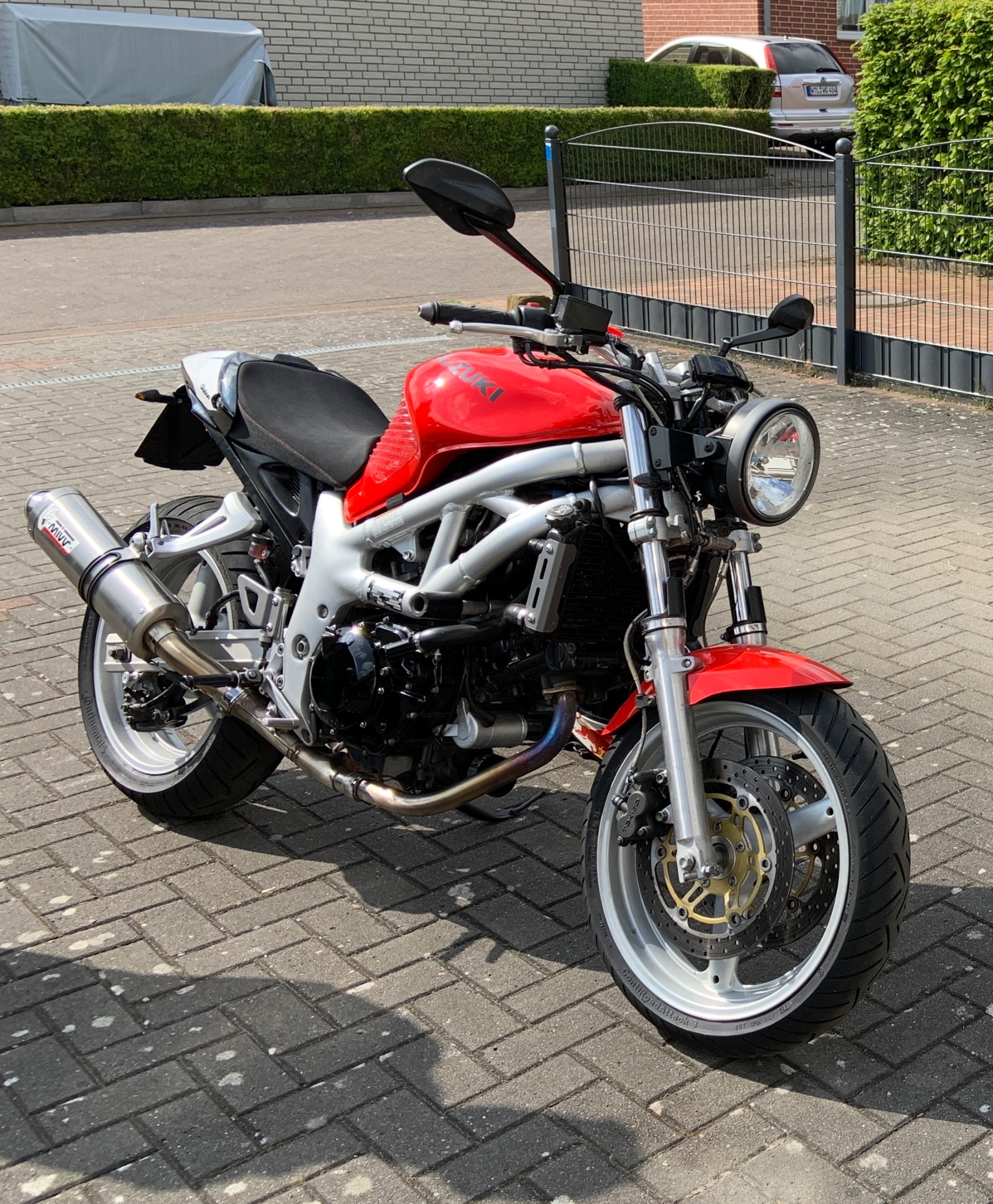

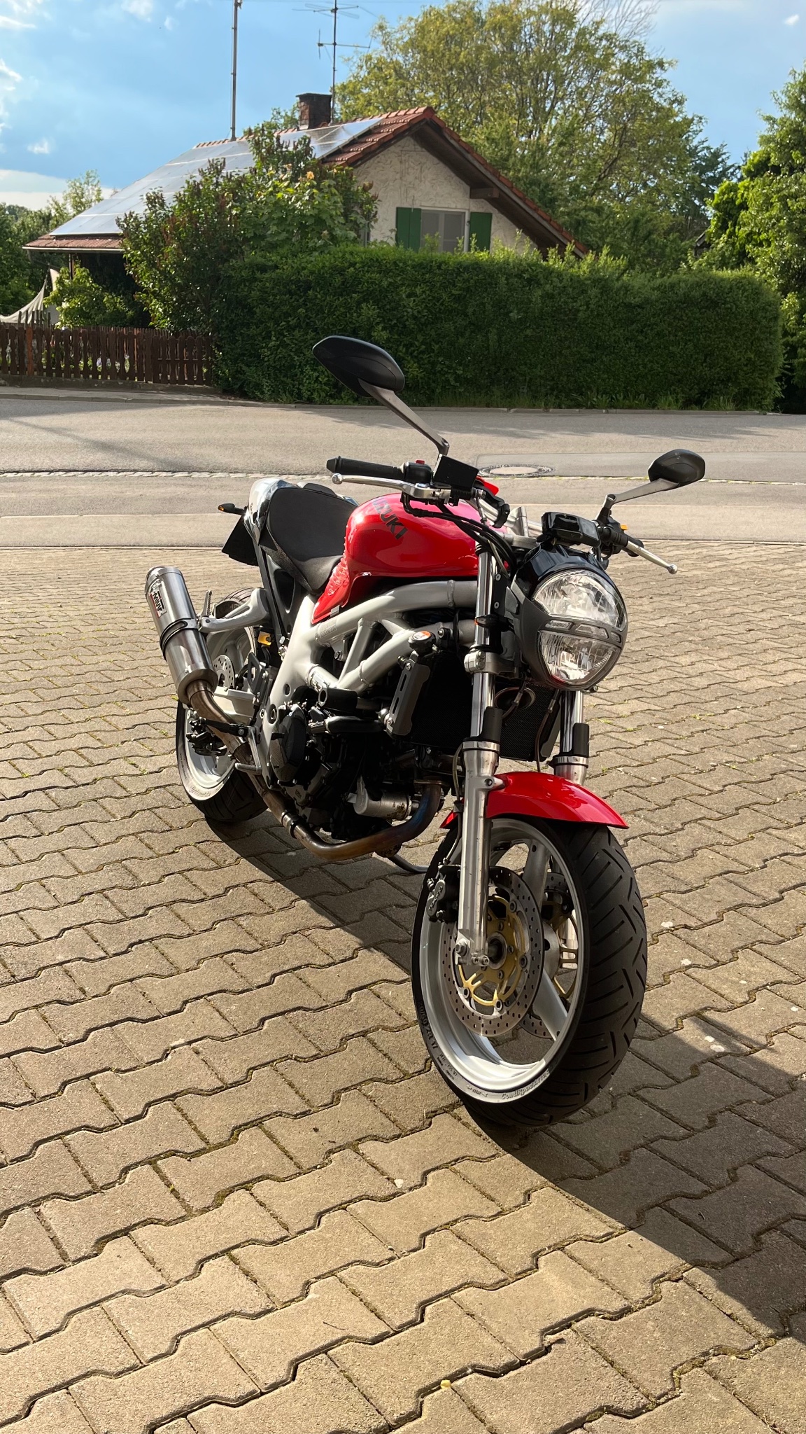

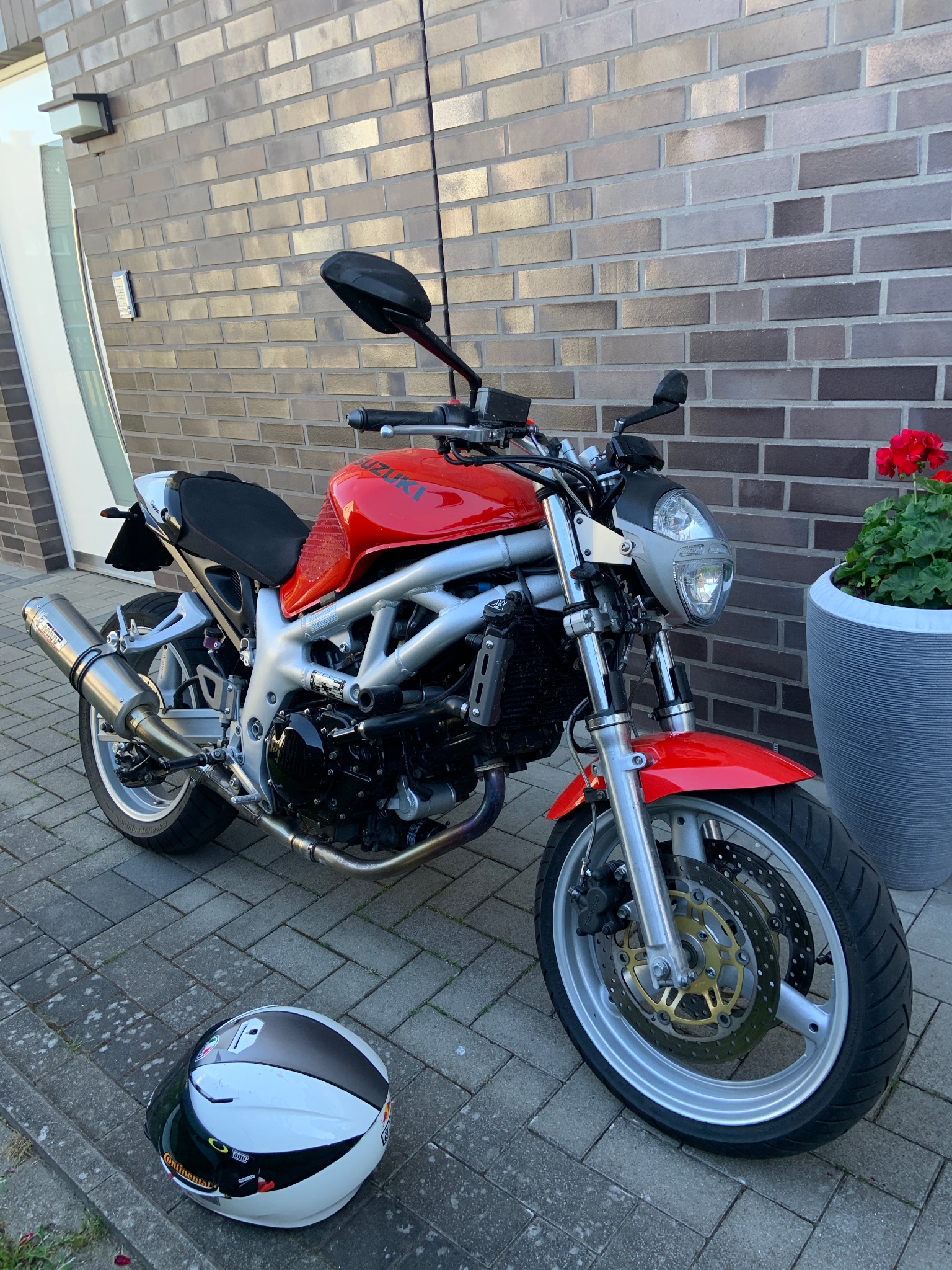

Originale Runde l Lichtmaske
Passend zu den Spiegeln

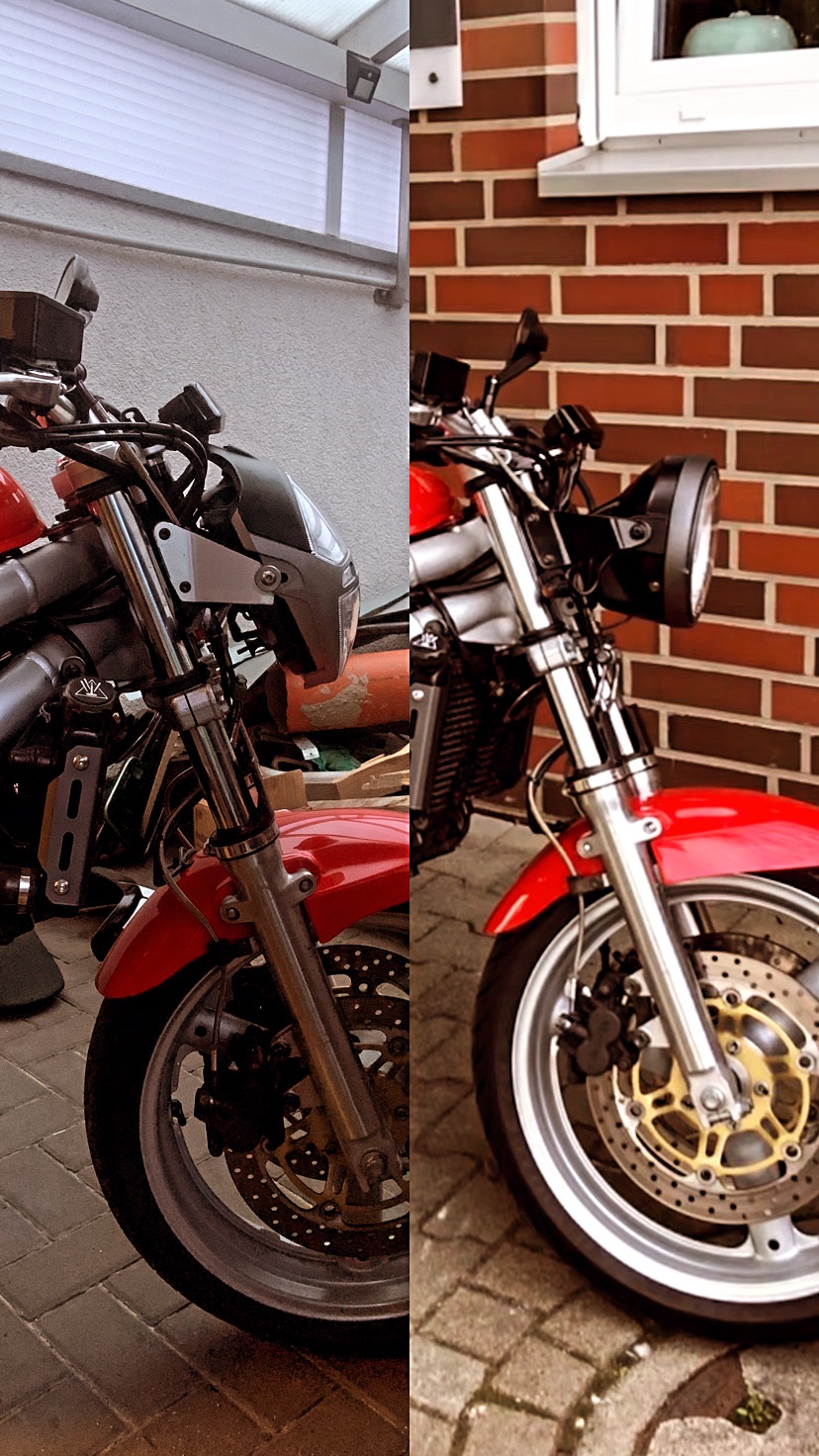

Direkter Vergleich
Standlicht mittig

Sehr gut umgesetzt, passt gut zur Gesamtoptik. ;) bier
Habe dasselbe vor an meiner Kilo K5 N.
Ich hätte aber zwei Halter passend gefräst oder fräsen lassen.Da ich an der Quelle sitze hätte ich es gefräst oder wahrscheinlich zuhause erstmal 3D konstruiert und gedruckt. Wenn du es mit ABS oder ASA druckst sind die Halter stabil. Da passiert dann nichts mehr..

Sieht stimmig aus und vor allem fährst du die neue Lampe nicht mehr spazieren, so wie die alte! :)

Die Leuchten-Halter sehen doch etwas gebastelt aus. Durch die gekappten Kanten mit den entstandenen Linien und die fehlende Abrundung am vorderen Befestigungspunkt haben sie sich doch vom Original-Design entfernt.
Sicher viel Arbeit, die Du Dir da gemacht hast. Bin mal gespannt, wie Du das weiterentwickelst.

Danke, ist auch nur der erste Schritt den ich hier dokumentiert habe.
Nachher wird man wie erwähnt, gar nichts von den Haltern & Schrauben sehen :)

Ich finde Rundscheinwerfer auch nicht schick aber zur Knubbel passt er irgendwie..n bisschen nach unten versetzen unddas passt.
Ich finde den Duc SW recht breit aber vielleicht auch nur weil man den direkten Vergleich hat.
Und irgendwie fehlt der Ducati Schritzug aufm Tank. Ist bei dem SW im Hirn eingebrannt :mrgreen:
Bin auch auf die Abdeckungen gespannt.

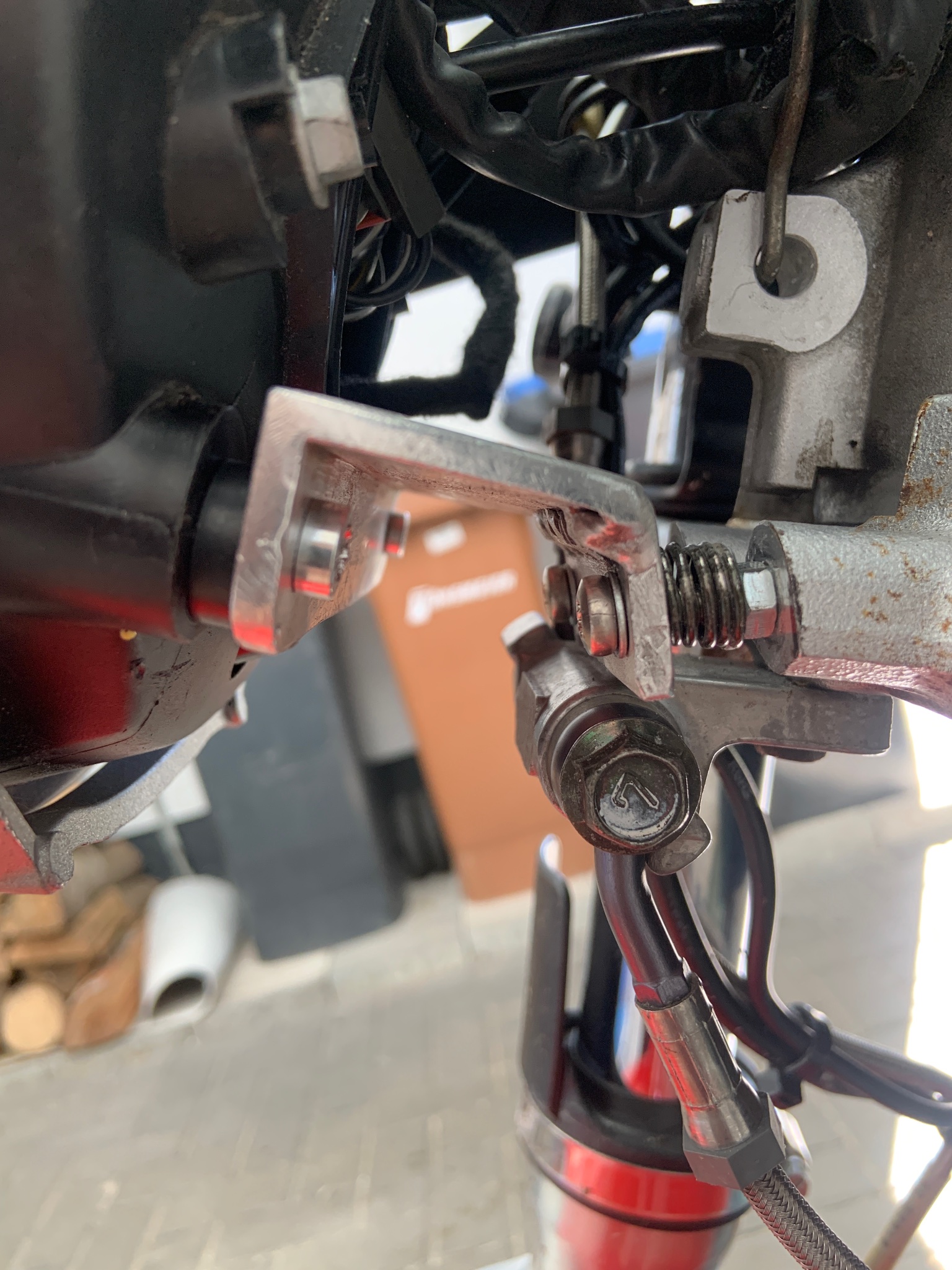

Den Halter zum Verstellen des Winkels habe ich schon mal entworfen.
Leider wird es sich ein bisschen ziehen bis ich dazu komme den Rest (seitliche 3D Druck Abdeckungen) zu komplettieren und die ganze Sache hübsch zu machen.

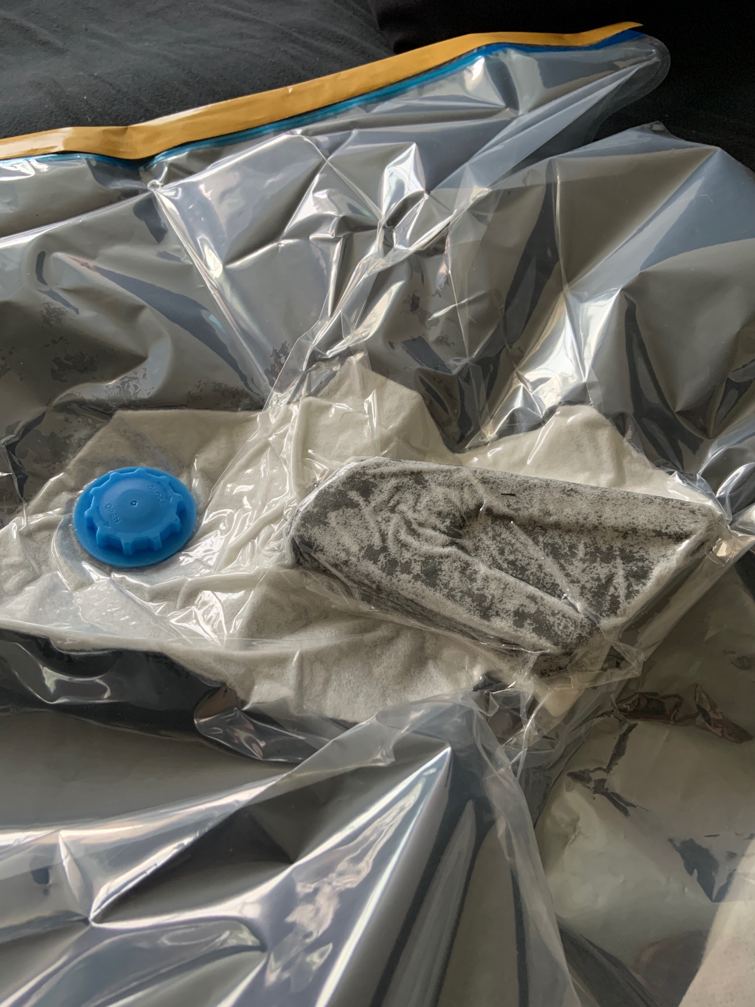

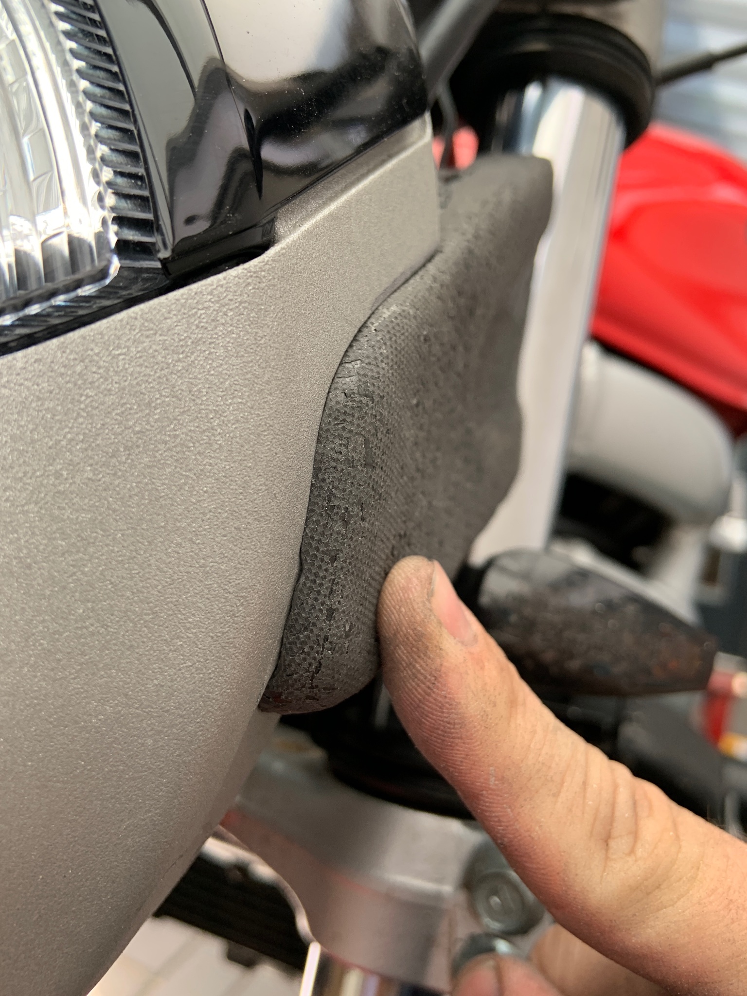

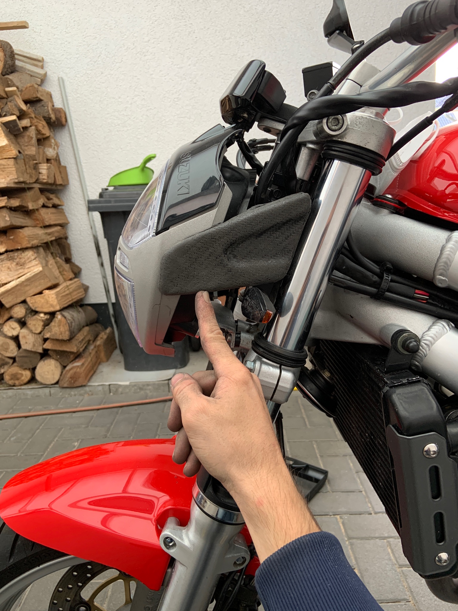

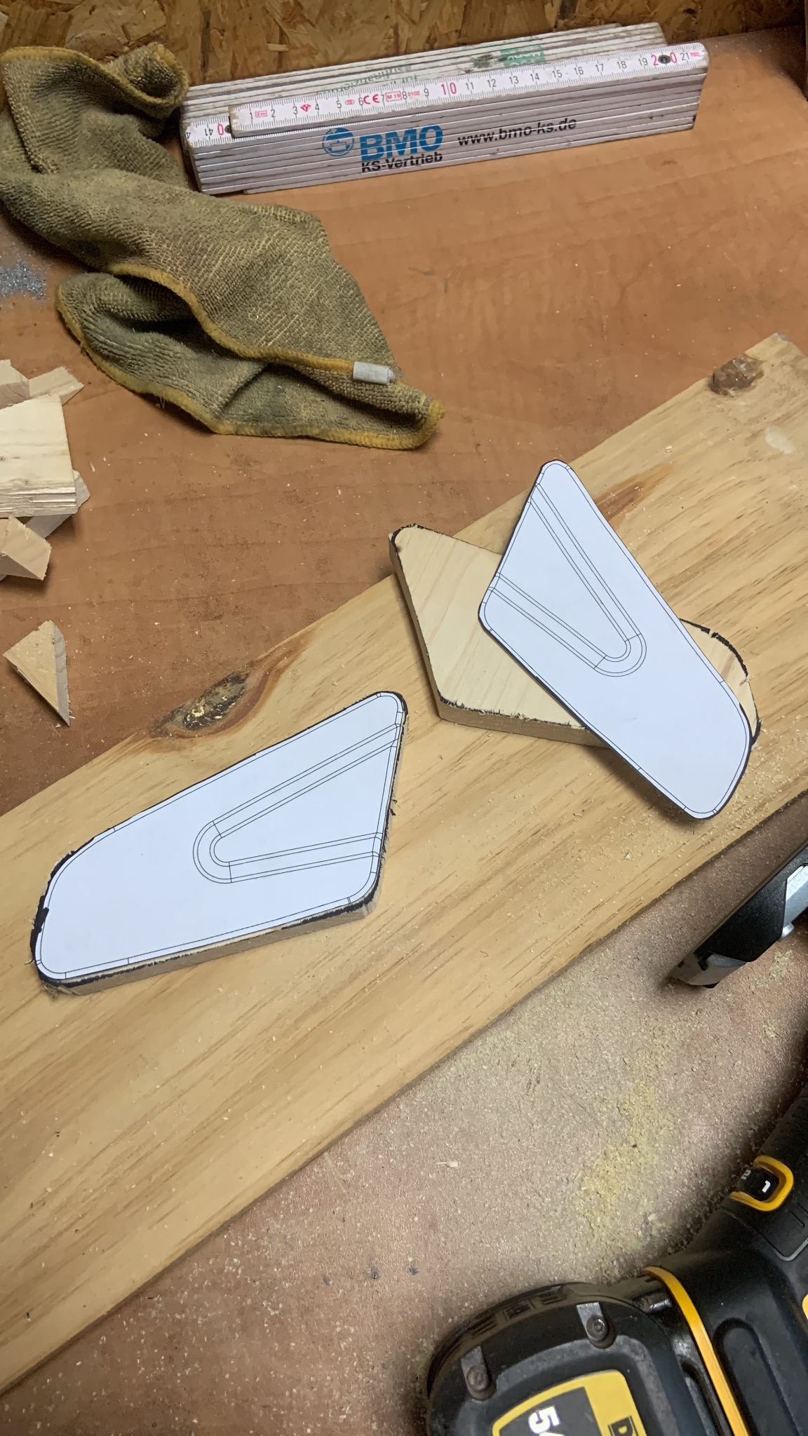

Der vertiefe Ducati Schriftzug ist jetzt aufgefüllt und die Abdeckung mit einem geplotteten Suzuki Schriftzug in schwarz glänzend einlackiert.

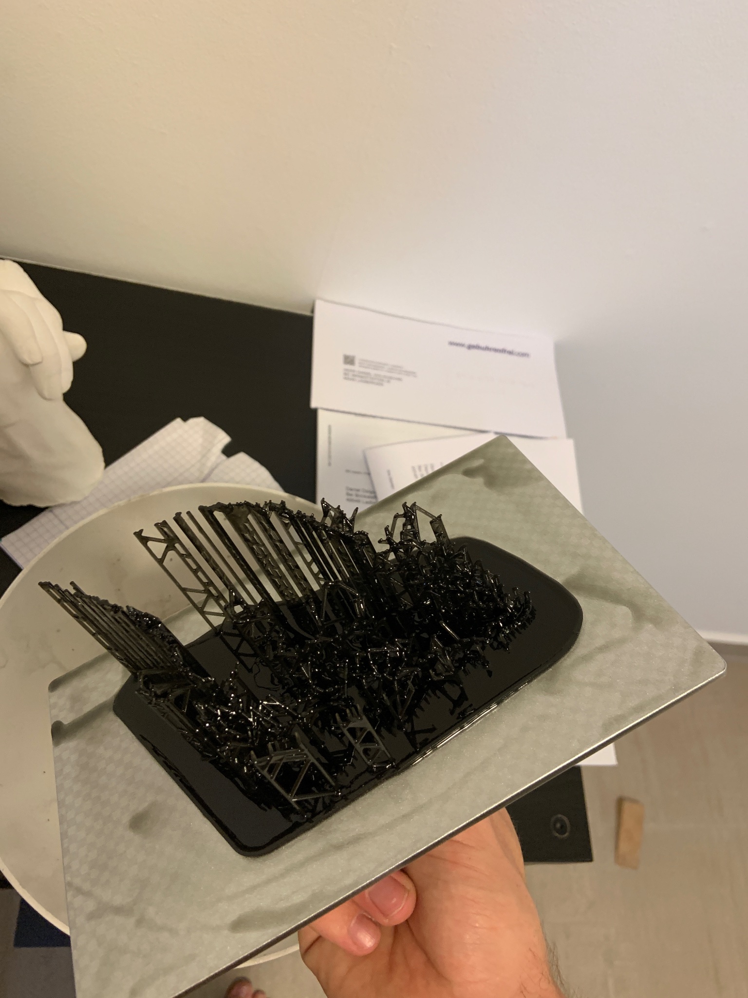

Eigentlich habe ich eine Negativform für die Erstellung der Abdeckung konstruiert, aber ich hab es mit meinem Resin 3D Drucker leider noch nicht so ganz raus…
Deswegen habe ich mir dann einen Positivkern aus Holz & MDF gebaut auf den ich dann Carbon laminiert habe.
Das Teil ist noch roh, grob angepasst und wird jetzt mit weiteren Schichten Harz behandelt.
Für die finale Optik habe ich mir überlegt ein mattes finish zu wählen und die Sicke teilweise (Glanz weiß) zu folieren

Sehr cooles Projekt, die Maske steht der Suzi gut.
Scharfe Kanten hinzubekommen bei deinem Verfahren ist recht schwer, bin gespannt wie du das löst.

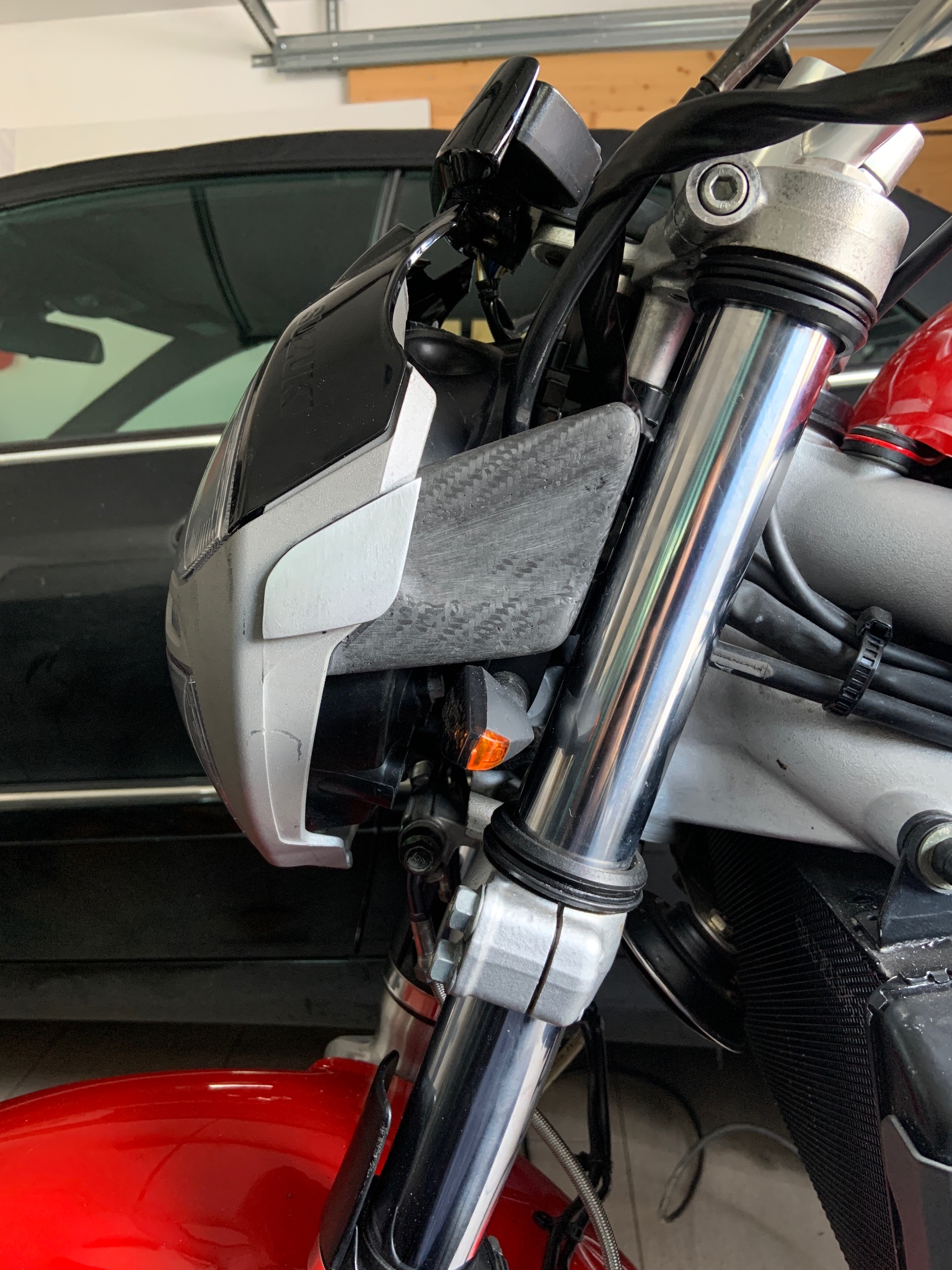

Lange ging es nicht weiter, aber da das Wetter lockt und der tüv ruft, wird weitergemacht.

Kommt ganz nice und sieht nach guter Arbeit aus! :top:
Das dunklere Grau der Lichtmaske in Rahmenfarbe lackieren und den oberen Teil evtl. in schwarz glanz, würde glaub sehr stimmig aussehen. :wink:

Schwarz Glanz ist das obere Plastik geworden.
Ich bin tatsächlich noch am überlegen, ob ich die Maske in Silber wie den Rahmen pulverbeschichten lasse, oder in matt grau so wie die seitlichen Teile am Kühler, Lenkerenden und Fußschutz bereits sind.

Da mittlerweile die Maske fertig ist, ein kleines Update:
Metall vorne ist wie der Rest grau matt gepulvert, seitliche Alu Befestigungen handgefeilt und schwarz matt lackiert, Licht eingestellt und originale Ducati Spiegel angebracht.
Die Senkkopfschrauben könnte man noch durch schwarze ersetzten, oder tatsächlich noch eine Abdeckung anbringen.

sieht stark aus :ACK: Top! :)
Wie das kleine uneheliche Kind einer Monster :mrgreen:
