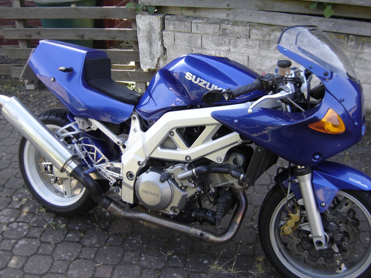

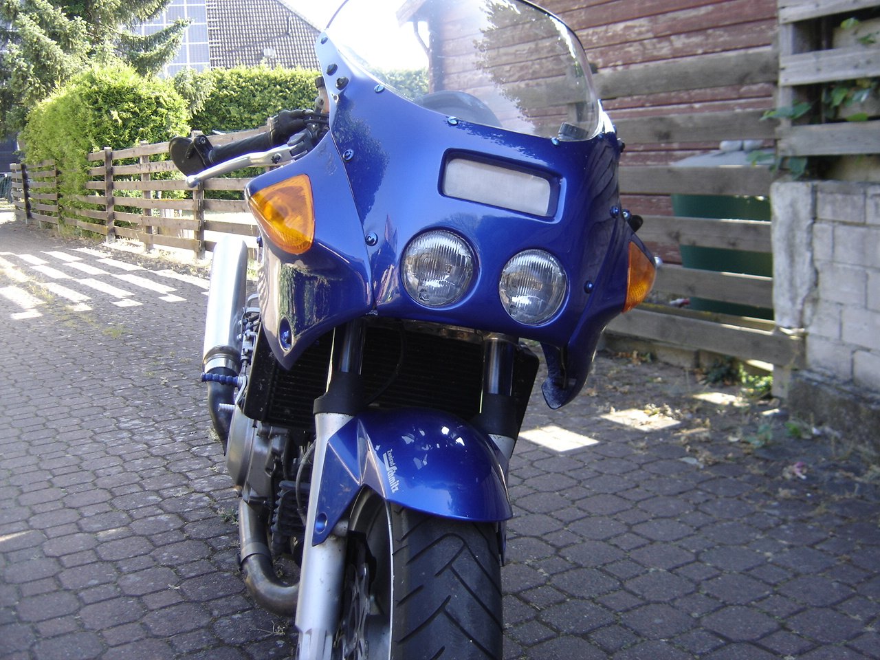

Nachdem vor ein paar Wochen, ein Autofahrer, mich im Kreisverkehr unsanft auf den Asphalt geschickt hatte, habe ich den Schaden an meiner SV 1000S begutachtet. Mir selbst ging es dank Schutzkleidung, bis auf einige heftige Prellungen gut. Bei der Suzi sah das ganz anders aus: Verkleidung und Kupplungsgriff im Eimer, dicke Beule im Tank, Schaltgestänge samt Fußraste abgerissen. Autofahrer weg, Kosten bleiben an mir hängen! Nun sammelt sich in fünfzig Jahren Moped fahren, einiges an Teilen an. Fußraste und Schaltung waren kein Problem, lagen in der Ersatzteilkiste. Aber was mache ich mit der Verkleidung? Neu viel zu teuer und die gebrauchten im Netz haben meist auch irgendeine Macke. Ich hatte aber noch 'ne Diopa-Verkleidung samt Geweih von meiner 900 SS. Das Geweih mal drangehalten; ich konnte es kaum glauben, bis auf zwei minimale Änderungen, passte es wie für die SV gemacht. Also die Teile zum Lackierer, und angebaut. Die eingefleischten SV-Fans werden mich dafür steinigen, aber ich find's gut. Und das Beste: der TÜV-Mensch fand es auch gut.

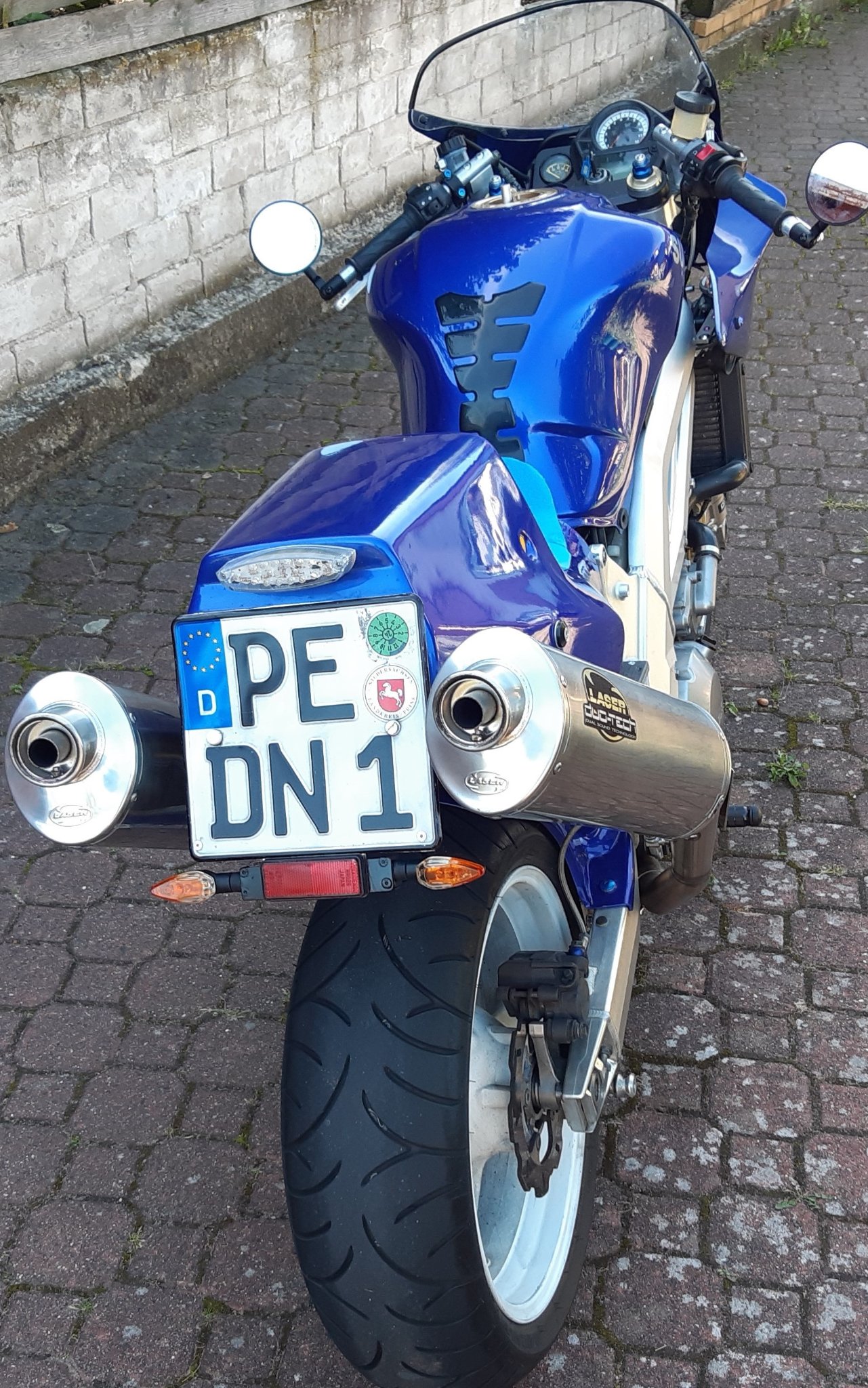

Kaum war sie umgebaut, fiel mir auf, das die Gabel undicht war. Und zwar auf beiden Seiten. Die Überlegung war, neue Dichtringe oder gleich 'ne upside-down. Nun war die Chromschicht auf den Holmen nicht mehr die beste, man weis nicht wie lange neue Ringe gehalten hätten. Dann im Netz eine frisch überholte GSXR-Gabel für kleines Geld gefunden. Eingebaut, und 'nen TÜV-Termin gebucht. Den Umbau hatte der TÜV-Mann abgenommen, mit der Bedingung auch den Lenkungsdämpfer noch an zu bauen. Das war aber nicht das Hauptproblem. Seit 2008 fahre ich mit der 2in1 Anlage rum.
Der Remus-Topf hat auch 'ne E-Nr. Ich wurde damit schon einige Male angehalten. E-Nr drauf, und die Rennleitung war zufrieden. Der TÜV-Mensch hat aber gesehen, das der Krümmer selbst gebaut war. Er erklärte, das er den Gabelumbau dokumentieren muss, und er selbst Ärger bekommen würde, wenn er den Umbau mit dem angebauten Auspuff dokumentiert, da die Betriebserlaubnis so erloschen sei. Ist zwar Schade, aber mit 'nem illegalen Moped will man ja auch nicht fahren. Also eine Laser high up mit SV 1000 Zulassung angebaut. Nun schauen wir mal.

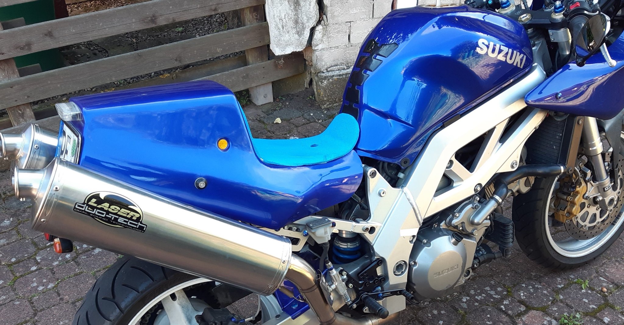

Tut dir mit dieser... äh... Sitzbank
pulverclown
- Beiträge: 83
- Registriert: 24.06.2008 20:58
Re: Nach Sturz: SV 1000 im neuen Kleid
Nö, komischer Weise nicht. Ich habe in über 50 Jahren Moped fahren schon alles ausprobiert. Von ganz weich bis ganz hart. Am schlimmsten sind die weichen Sitze, wenn das Popometer nicht das Fahrwerk rückmeldet.

Von vorne sieht die Kanzel aus, wie Roboter aus den 90ern
Türkise Griffgummis wären vielleicht eine Idee, dass es zum Sitz passt...
Rücklicht passt nicht ganz find ich... Vielleicht ein rundes ?
Oder garkeins und so ne Rücklichtbremslichtsuperlicht Kombinationslichteinheit ?

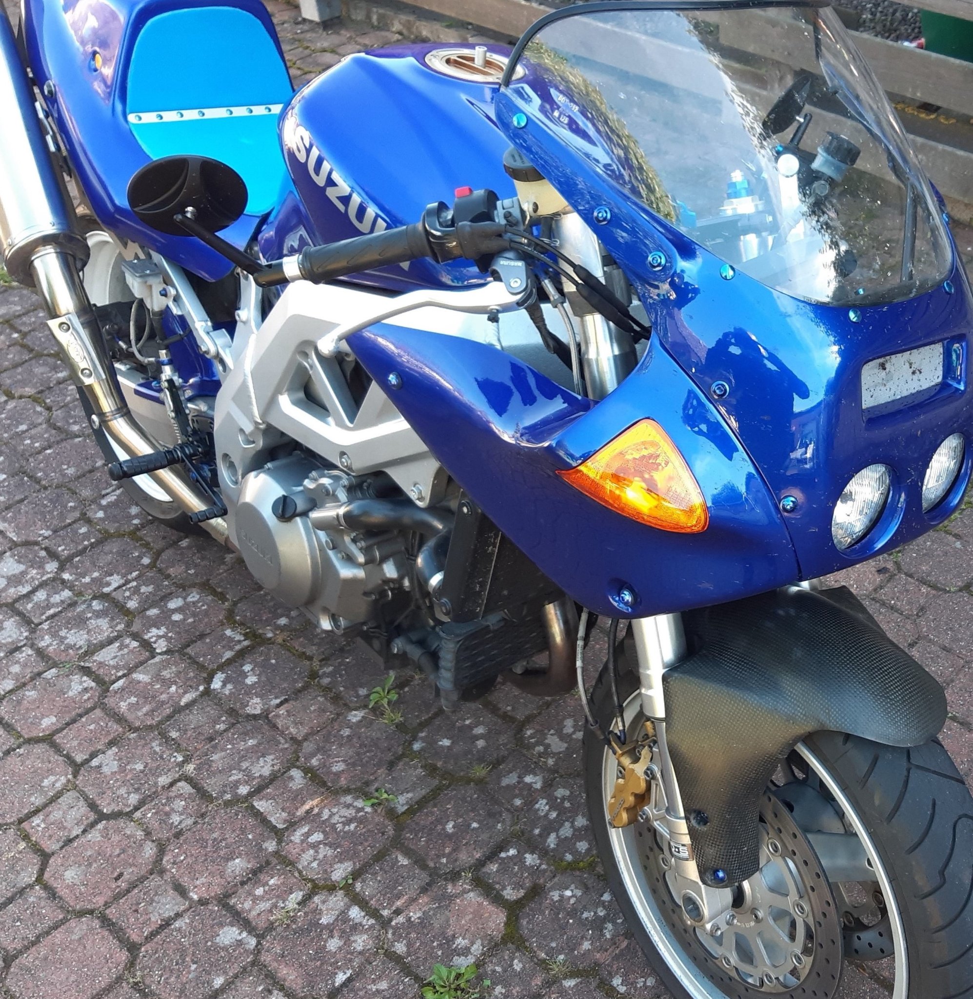

Moin, der letzte TÜV-Termin war für die Katz. Die Halterung für den Lenkungsdämpfer gefiel nicht.

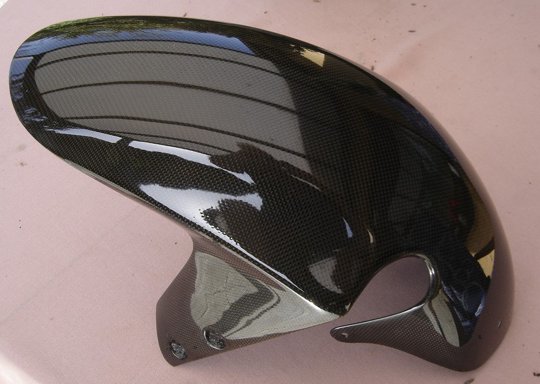

Also geändert und nochmal hin gefahren, und nun ist alles i.O. Dann schon mal einen Termin bei der Zulassungsstelle gebucht, zwecks Änderung der Papiere. Kleine Überraschung dann zu Hause. Der bestellte Kohlefaser-Fender war schon da.
Der bis jetzt angebaute, war von einer 916er Duc, und passte nicht so richtig. Wird gleich angeschraubt.

Glanzcarbon

Du schreibst das du seit 2008 mit ner 2 in 1 Anlage rumgefahren bist. Jetzt hast du da 2 Meeega fette Kannen am Heck mit jeweils nem Mini-Killer drin. Womit lief dein Moped denn besser? Es heißt ja oft das so ein Zweizylinder ordentlich Volumen braucht um gescheit zu laufen. Und wenn ich da auf nur Einen Pott reduziere, verschlimmbessere ich alles nur!
