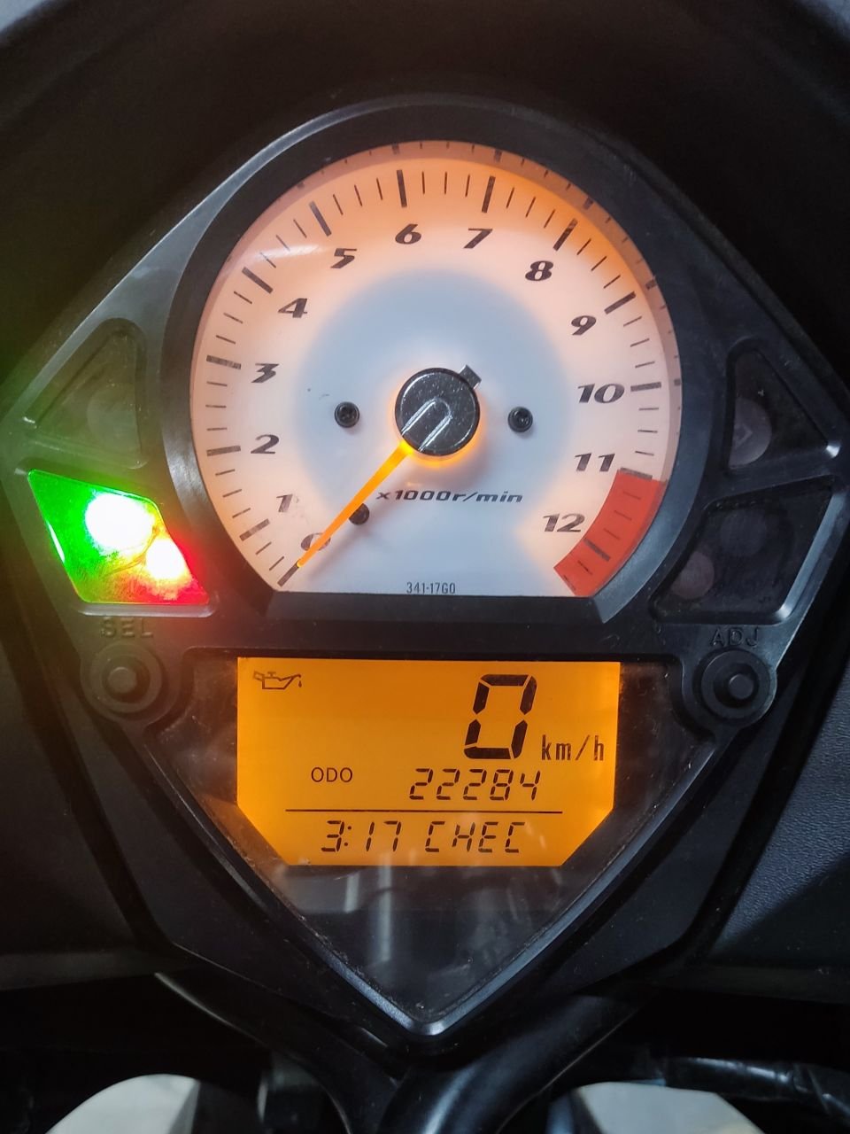

Batterie war angeschlossen, Schlüssel rein, Zündung an, Druck auf den Startknopf und wie es sich für eine Kante gehört ist sie direkt ohne zu Mucken angesprungen 8) Da war für mich der Kauf schon fast beschlossen. Dann habe ich nach dem KM Stand geschaut. Und was soll ich sagen, es waren einfach 20.000 km weniger als im Inserat angegeben :oops:
Der Verkäufer, von dem ich mittlerweile wusste, dass er bei der Polizei Baden-Württemberg arbeitet, meinte nur "Oh, da habe ich mich wohl ein wenig verschätzt. Gut für dich :mrgreen: "
Aus den Unterlagen ging dann noch hervor, dass er im Oktober 2018 eine Inspektion hat durchführen lassen. Der KM Stand auf der Rechnung war mit 22.230 km angegeben. Demnach sind seitdem wohl lediglich 54 km mit der SV gefahren worden.

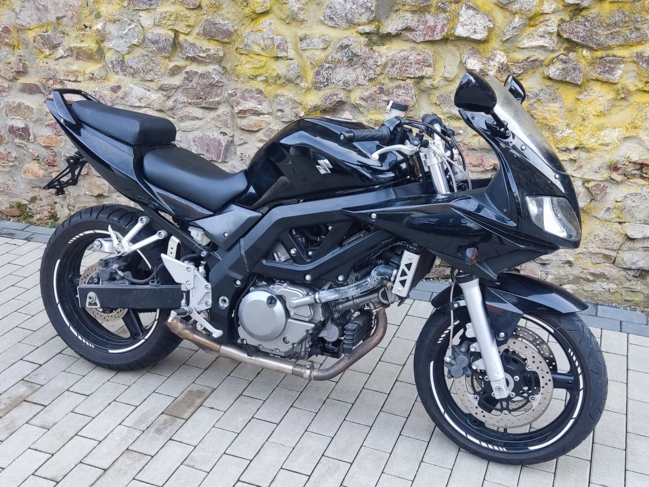

Dann gings an die Bestandsaufnahme...
Die Gabel war durchgesteckt und der Sitz ist ein originaler abgepolsteter. Die Umlenkhebel sind aber die originalen. Daher brauchts einen Fahrersitz in original Höhe :arrow: KLICK

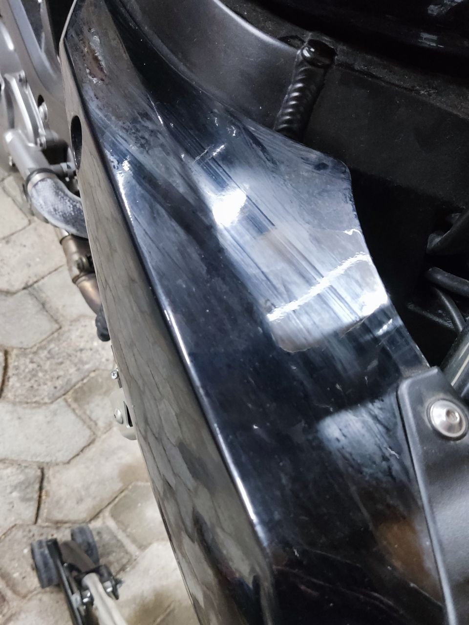

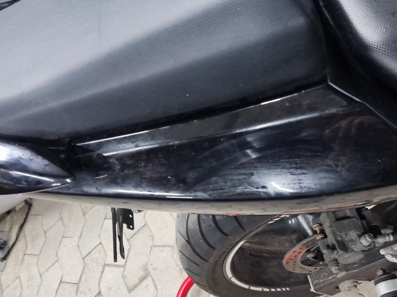

Vom erwähnten Rutscher auf der rechten Seite sind nur noch ganz leichte Spuren am Motordeckel und der Kühlerblende sowie am Standrohr zu sehen. Wenn man es nicht weiß, fallen die Kratzer am Motordeckel und der Kühlerblende gar nicht auf.

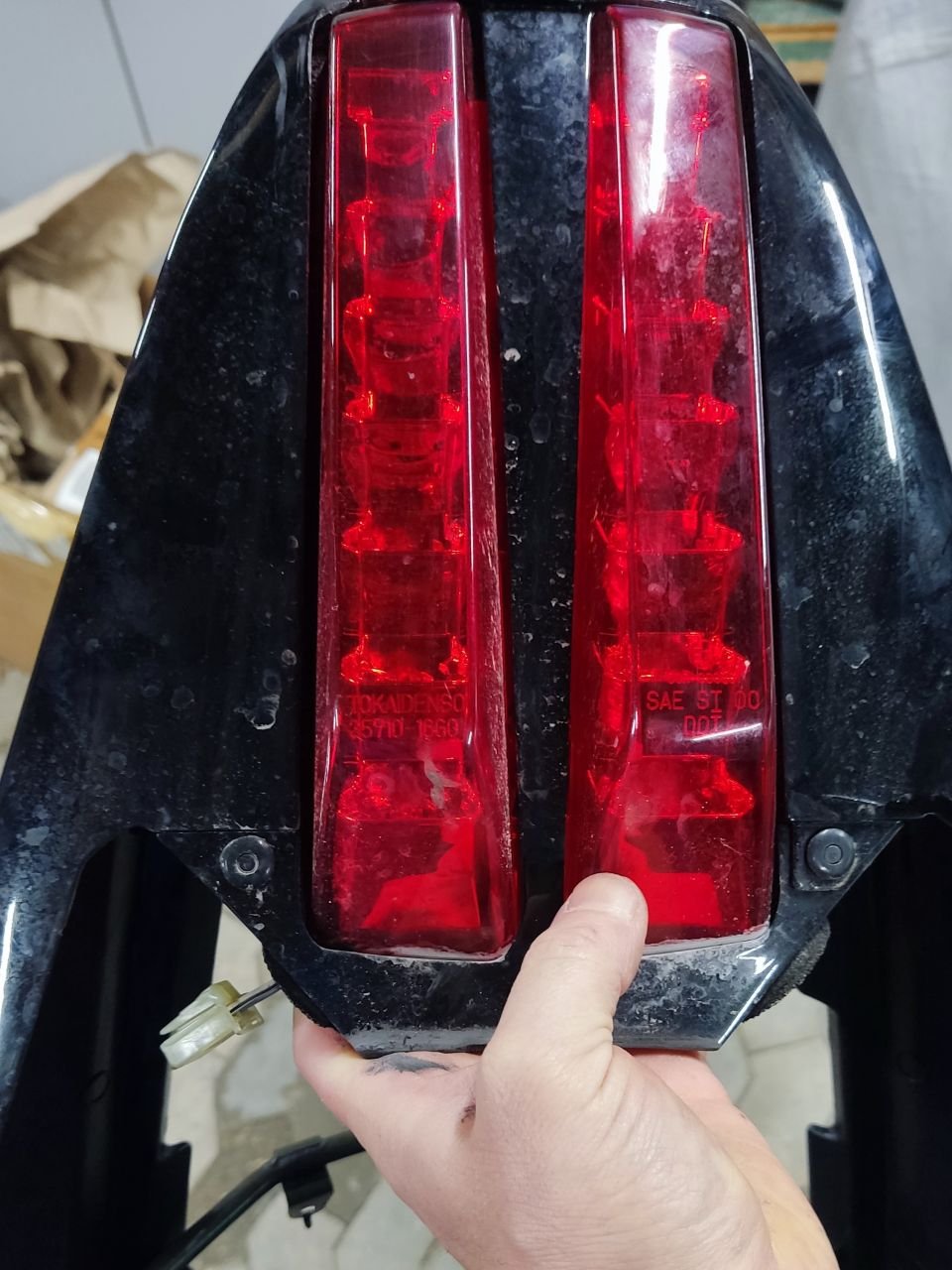

Na wer sieht hier am Rücklicht schon den ersten Punkt, den ich korrigieren werde? :wink:

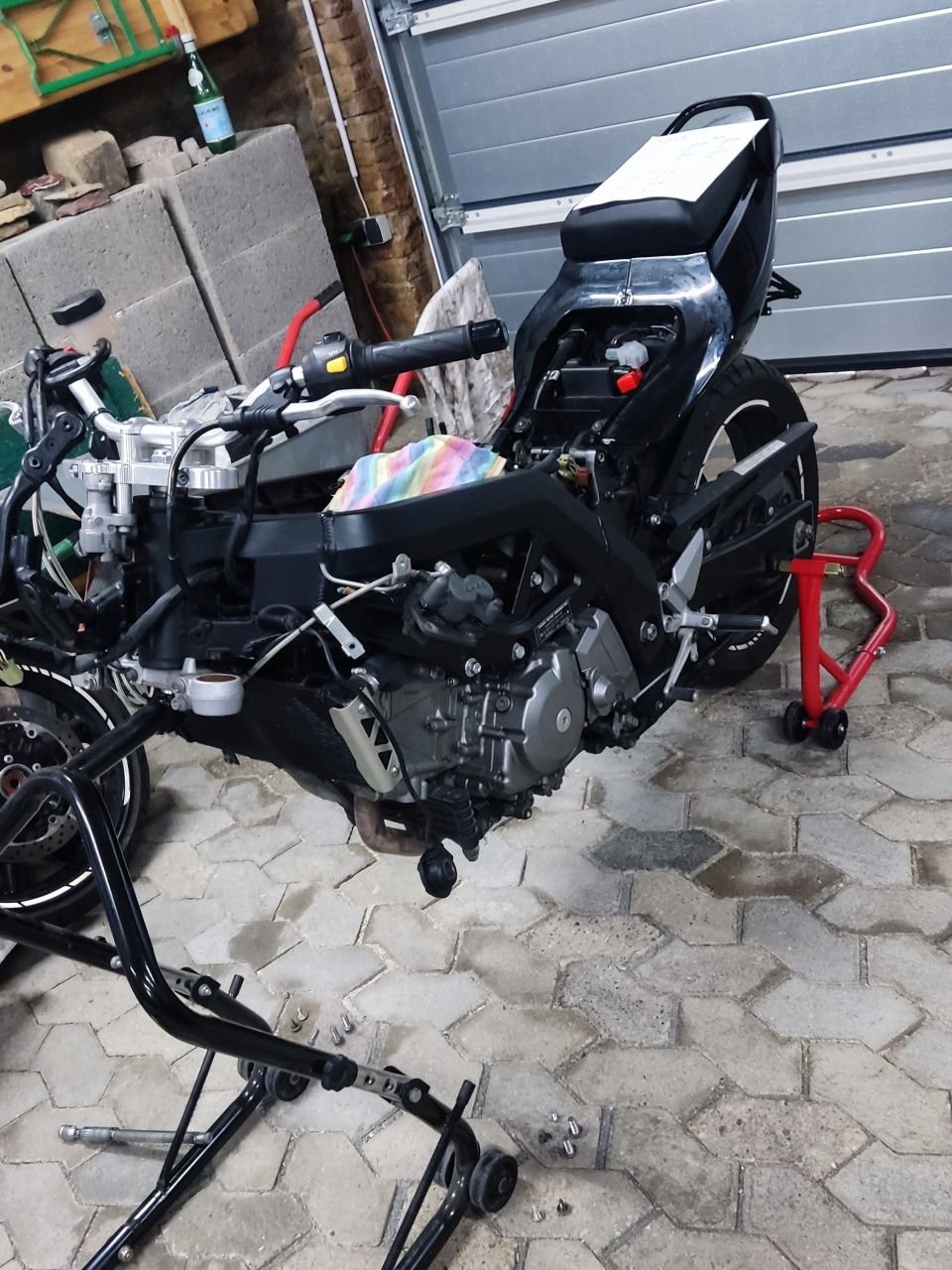

Der erste Punkt, dem ich mich angenommen habe, war der Gasgriff. Ich habe alle Verkleidungsteile, Tank und Airbox demontiert. Da habe ich dann gesehen, dass die Gaszüge beim Lenkerumbau schon umgelegt worden sind. Also habe ich den Gasgriff am Lenker gelöst, leicht nach vorne verdreht und wieder festgeschraubt. Damit war es schon besser aber noch nicht ganz in Ordnung. Den letzten Schliff gab es dann an den oberen Einstellmuttern der Gaszüge. Nun klemmt in jeder Lenkerstellung nichts mehr. Der Gasgriff dreht sich wie er soll, hat das vorgeschriebene Spiel und dreht selbstständig wieder in die Grundstellung zurück :top:

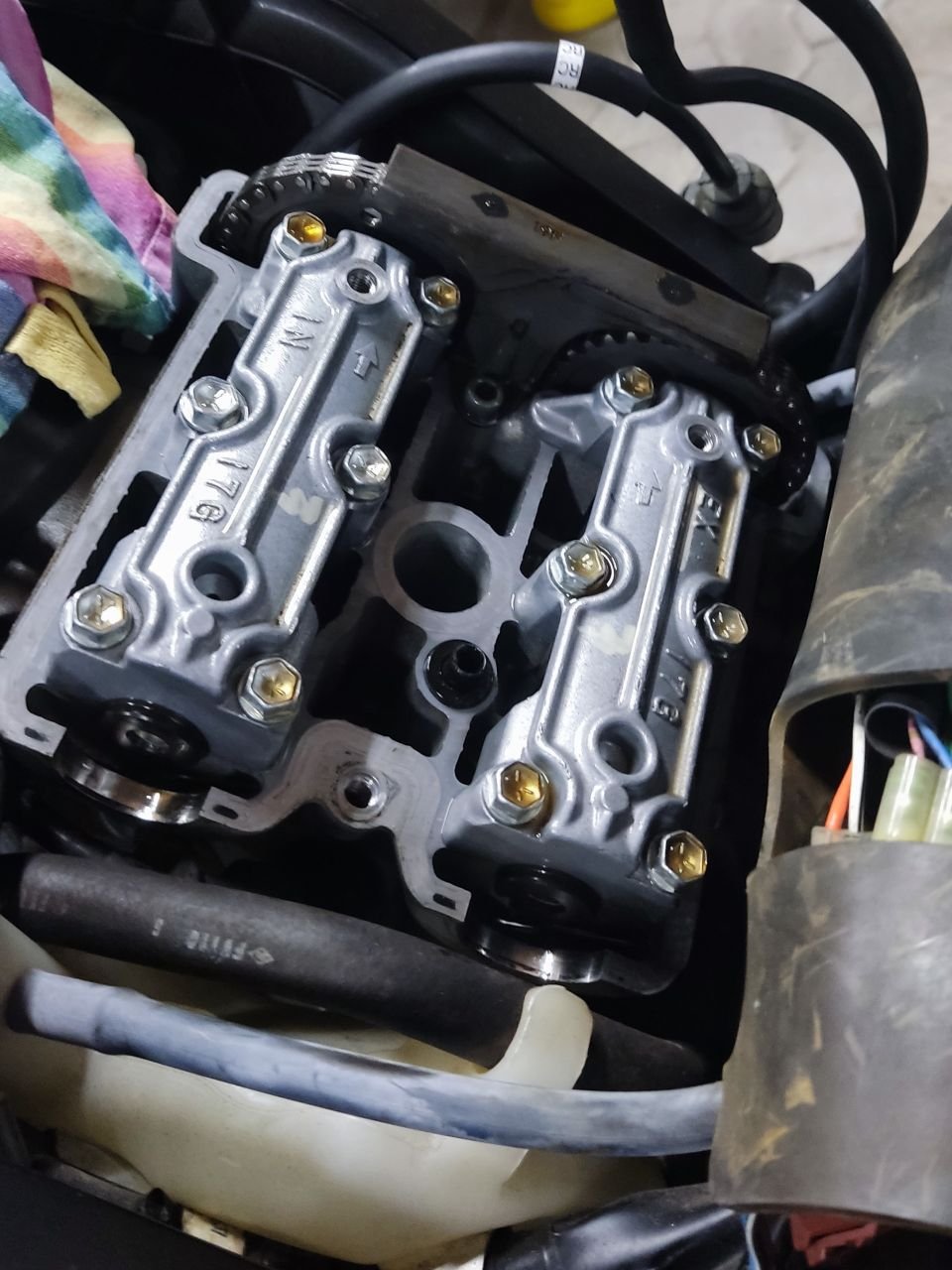

Als nächstes widmete ich mich dem Ventilspiel. Demontiert war ja schon alles. Kühler noch lösen und nach vorne klappen und dann konnte es los gehen. Hier habe ich aber nur ein Foto vom hinteren Zylinder.
Das Ergebnis der Kontrolle habe ich so auch nicht erwartet. Ledigleich bei einem Ventil (Auslass, 0,26mm) müsste nichts korrigiert werden. Bei sechs Ventilen liegt das Spiel an der unteren Grenze und ein Ventil (Einlass, 0,08mm) ist sogar unterhalb der min. Grenze 8O
Dieses Ergebnis zeigt wie wichtig die Ventilspiel Kontrolle doch ist. Und das sogar 2.000 km vor den von Suzuki angegebenen 24.000 km.

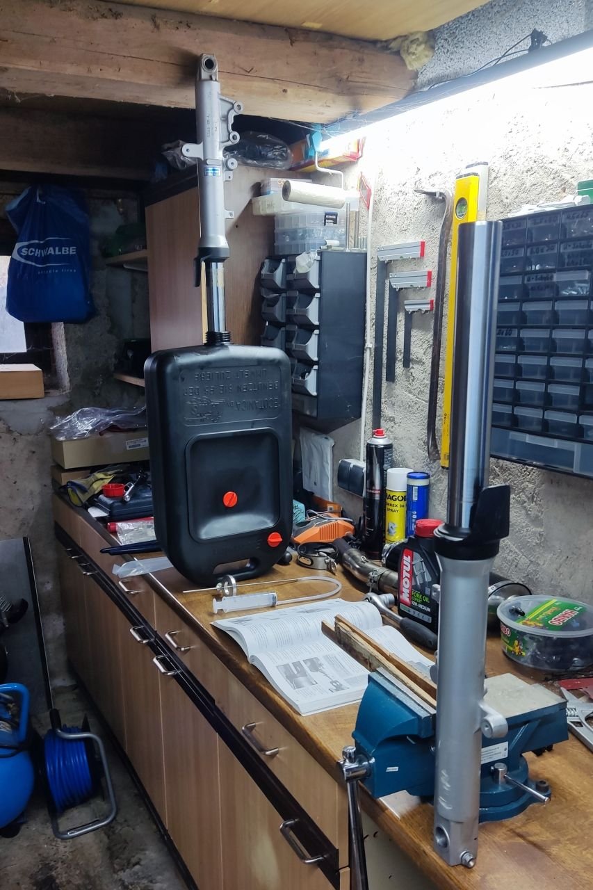

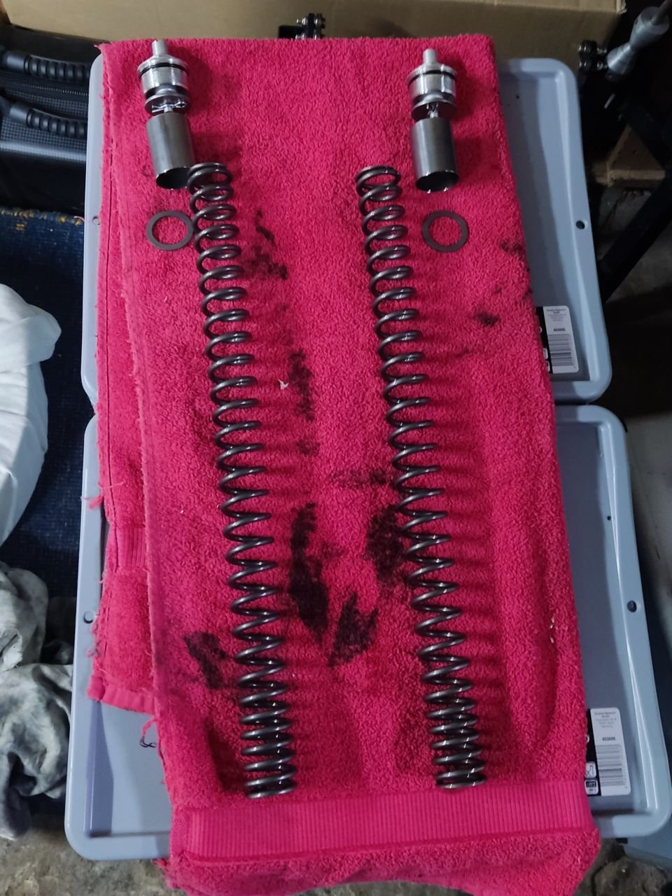

Nach der Ventilspielkontrolle habe ich mich der Gabel angenommen. Also einmal vorne alles ausgebaut, Gabelinnereien an die Seite gelegt und die Gabel eine Zeit lang auslaufen lassen und reinigen. Das hat alles problemlos geklappt.
Dann frisches Gabelöl rein. Hier habe ich das Fork Oil Expert 10W-Medium von Motul genommen. Habe mich da einfach der Tabelle aus der Knowledgebase bedient... KLICK
Alles wieder zusammen bauen und abschließend die Gabelstandrohre noch schön gesäubert und poliert.
So kam die Gabel dann wieder in die SV und diesmal ohne durchgesteckt zu sein :top:

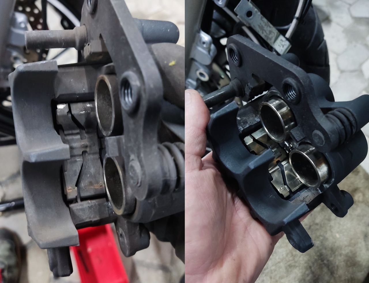

Als nächstes widmete ich mich den Bremsen.

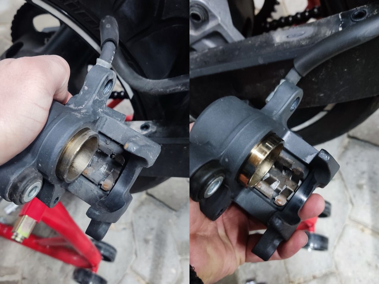

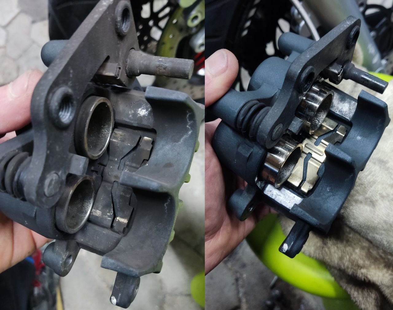

Alle Bremszangen einmal reinigen und anschließend die Bremsflüssigkeit wechseln. Die verbauten Bremsbeläge sind vorne wie hinten neuwertig.

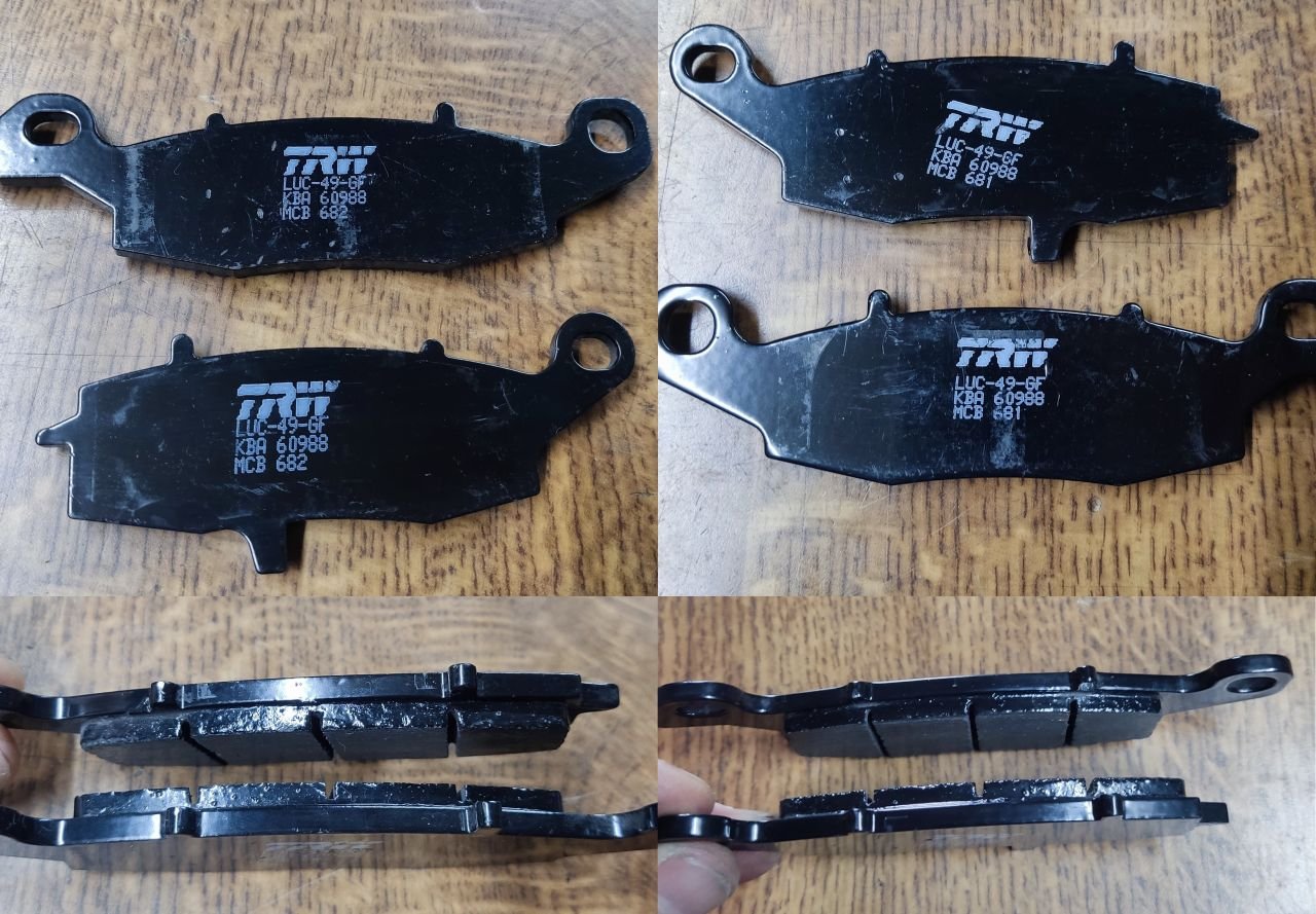

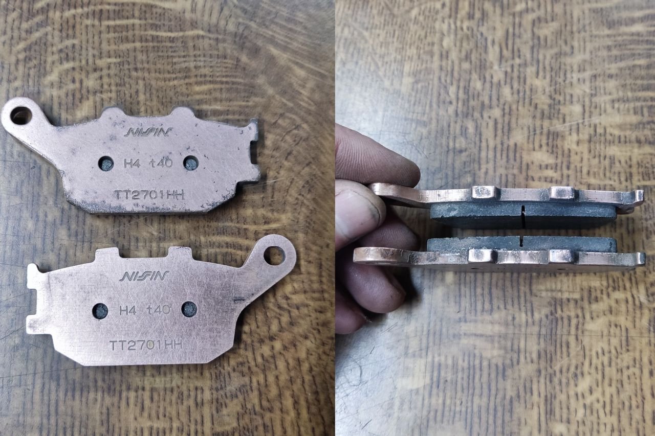

Vorne sind organische Bremsbeläge von Lucas TRW verbaut (MCB 681(rechts) und 682 (links)) und hinten originale Nisin Beläge.
Die Bremsscheiben habe ich natürlich auch direkt mit einer Bügelmessschraube vermessen.
Vorne Neumaß: 4,5mm
Vorne Verschleißgrenze: 4mm
Vorne links Istmaß: 4,32mm :arrow: 64%
Vorne rechts Istmaß: 4,27mm :arrow: 54%
Hinten Neumaß: 5mm
Hinten Verschleißgrenze: 4,5mm
Hinten Istmaß: 4,85mm :arrow: 70%
Somit also alles im grünen Bereich :top:

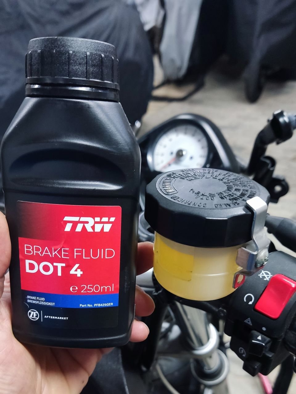

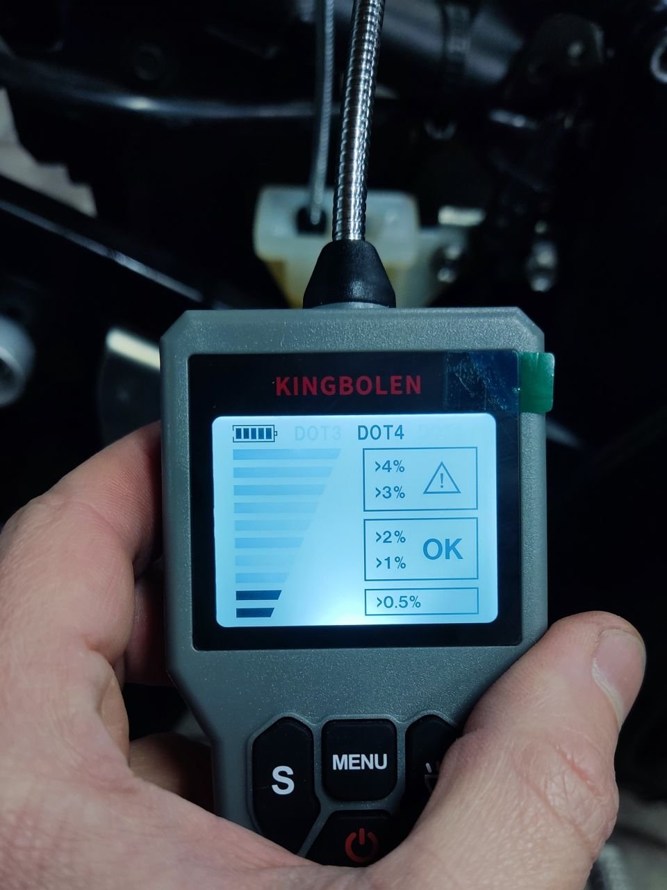

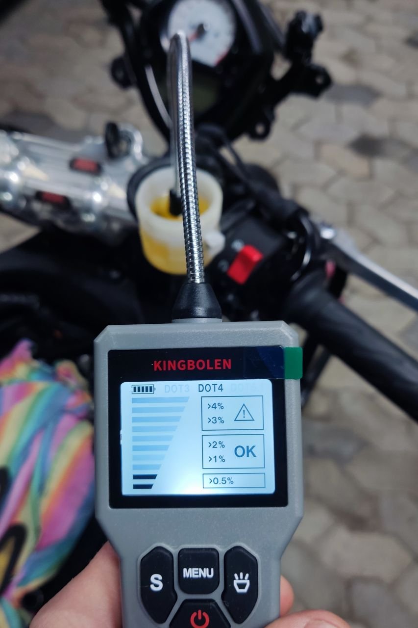

Bremsflüssigkeit hatte ich auch noch von TRW. Am Ende habe ich dann mal meinen Bremsflüssigkeitstester ausprobiert. Auch dieser zeigte dann an, dass alles OK ist :D :top:

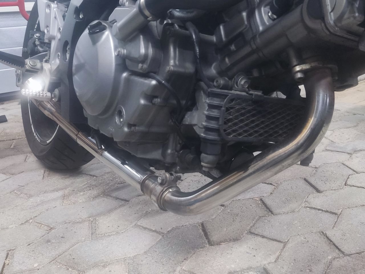

Meine nächste Handlung galt dem Krümmer. Ein Phänomen, das ich seit Jahren beobachte, auch auf dem SV-Treffen, ist wie schrecklich viele Krümmer an den SVs aussehen. Dass sie sich verfärben ist völlig normal. Auch, dass es Unterschiede gibt jenachdem wo und wie die SV eingesetzt und gefahren wird. Was ich aber nicht verstehe, dass so wenige ihre SV Krümmer säubern. Dabei ist das mit wenig Aufwand einfach möglich und das Ergebnis ist, meiner Meinung, wirklich phänomenal.
Zum Reinigen verwende ich einen lauwarmen feuchten Lappen mit ein wenig "Antiblau" von Autosol. KLICK
Das soll keine Werbung sein, aber das Zeug ist einfach genial. Es braucht echt wenig davon und nach 10-15 Minuten sieht der Krümmer wieder ansehnlich aus. Nicht wie neu, aber ein riesen Unterschied. Vergleicht mal mit dem Bild aus meinem ersten Post :wink:

3M Soft Pads, 5 Stück, Schleifschwamm, Schleifpad, Schleifen und Polieren, Nass- oder Trockenschliff, Schaumstoff-Pads,waschbar und wiederverwendbar, Körnung: Medium,Fein,Superfein,Ultrafein,Mikrofein
Mit den Pads bekommst du den Krümmer (nach Antiblaubehandlung) dann nahezu auf Neuzustand……

Zu deiner Frage mit dem Krümmer: a) weil er sowieso gleich wieder so aussieht wie vorher, b) weil ein altes Fahrzeug auch nicht aussehen muss wie ein neues. Vor 20 Jahren sah ich auch besser aus als heute (und wenn du ü40 bist, wird das bei dir bestimmt auch so sein). Warum sollte das beim Motorrad anders sein?

Ich nehme immer kleine Topfschwämme mit der hartenseite um den krümmer mit Antiblau zu reinigen damit hab ich den Krümmer von der XJ nach über 55.000km wieder komplett blank bekommen.

Welche XJ von YAMAHA hast du? Meine 1986er XJ 900 N hat doppelte Auspuffkrümmerrohre. Die äußeren Röhre sind verchromt; die verfärben sich nicht.
AUTOSOL ANTI-BLAU ist ein gutes Mittel für Edelstahl. Noch besser wirkt OPTI-GLANZ; das ist aber deutlich aggressiver und daher mit Vorsicht zu genießen.
Es geht aber auch schnell, kostengünstig und ohne Chemie mit feinem Nassschleifpapier. Für mich die beste Wahl, damit die Auspuffkrümmer meiner 2004er SUZUKI SV 1000 S wieder wie neu aussehen.
Zum Abschluss dann noch eine Behandlung mit einer Edelstahlpoliturcreme.
Interessanterweise habe ich OPTI-Glanz für meine Hornet 750 letztes Jahr gekauft und benutzt, da ging es prima. Bei dem angelaufenen Krümmer der SV (den verchromten habe ich abgegeben) nützt es rein gar nichts. Warum weiss ich nicht

...Die Einstellung des Ventilspiels habe ich bisher nur mal auf einem Lehrgang an einem ausgebauten SV Motor gemacht. Daher werde ich hier an dieser SV nicht damit anfangen :) Angel Da werde ich zu Wolli vom Bikeroffice gehen und das dort machen lassen. Am liebsten würde ich da dabei sein wollen, damit ich das Einstellen noch lerne. Ich werde berichten, sobald ich mit Wolli gesprochen habe :wink: ...
Wenn's nicht so weit weg wäre würde ich es dir glatt zeigen kommen. So technisch versiert wie du bist sollte es gar kein Problem für dich sein.
