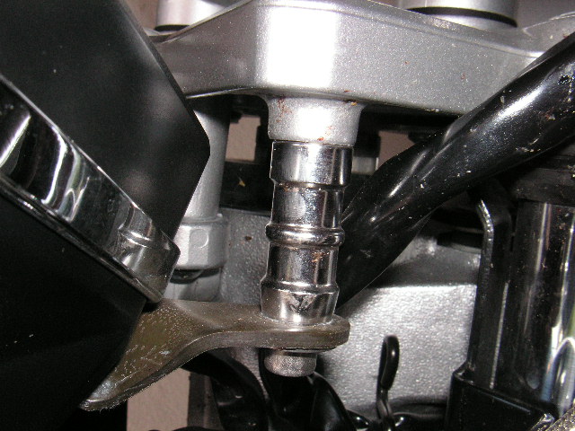

Du schreibst Du hast wegen des Umbaus auf Doppelsw. den Tacho runtergesetzt.
Hab am WE auch vor meine neuen schwarzen Doppelsw zu montieren. Was genau hast Du beim runtersetzen getan, brauch ich da irgendwelche U-Scheiben, Distanzstücke o.ä
Wäre nett wenn Du mir eine Info zukommen lässt.
Gruss optimissmo
Wick
Beitrag von Wick » 07.06.2006 15:34
Hallo Optimissmo,
habe VA Distanzhülsen zwischen Tacho und Gabelbrücke eingesetzt.
Länge ca: 3,3cm.
Siehe Bild!
Gruß Wick

Danke für das Pic. Jetzt hab ich ne Vorstellung. Wo hast Du die Distanzhülsen denn her (Baumarkt, Moppedladen) ??

Ist von mir in der Arbeit sind VA-Schlauchhülsen.
Kannst aber auch VA-Rohr oder Alu- Rohr vomm Baumarkt mit Innendurchmesser von 6,5-8,0mm verwenden.
Gruß Wick

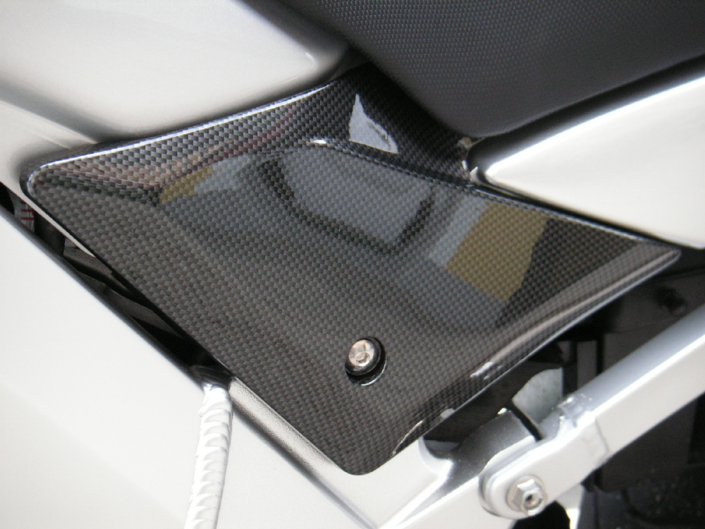

Veredelung der Seitendeckel, was sagt ihr dazu?
Gruß Wick
Status
Beitrag von Status » 03.07.2006 21:59
Schick .. ! Haste noch nen Foto mit dem ganzen Mopped ??
