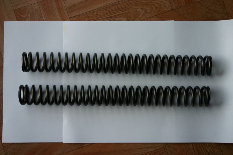

Femi hat geschrieben:Fahrwerk
- Progressive Gabelfedern
Hat doch jede SV serienmäßig verbaut.
Martin650
Beitrag von Martin650 » 30.03.2007 20:07
Gutso hat geschrieben:
aber nicht in der Gabel :lol:
Femi
Beitrag von Femi » 30.03.2007 22:55
Ja, sind die Originalen auch progressiv ausgelegt? Hab die Alten gar nicht bewusst wahrgenommen... :D In dem Fall geb ich dir recht, dann muss es heißen "progressive Gabelfedern von Wirth". :wink:
Martin650
Beitrag von Martin650 » 31.03.2007 9:02
Die Orginalfedern sind nicht progressiv, zumindest nicht bei der Knubbel.
Femi
Beitrag von Femi » 31.03.2007 13:02

Martin650 hat geschrieben:Die Orginalfedern sind nicht progressiv, zumindest nicht bei der Knubbel.
Soweit ich das noch in Erinnerung habe waren die Federn meiner beiden AV’s (Bj. ’00 und ’02) progressiv gewickelt. Die der 1000er sind es auch. So ziemlich alle Serienfedern von Motorrädern müssten progressive Wicklungen haben.
Bluebird
Beitrag von Bluebird » 31.03.2007 23:09
Die Federn der Kante sind auch progressiv gewickelt
Beiträge: 5200
Beitrag von 2blue » 01.04.2007 14:10
So bin extra in die Garage und hab mal meine alten Federn gesucht.
Hier ein Bild der linearen Knubbel Federn Modell 2002S
Federn Knubbel.jpg (52.12 KiB) 1631 mal betrachtet
