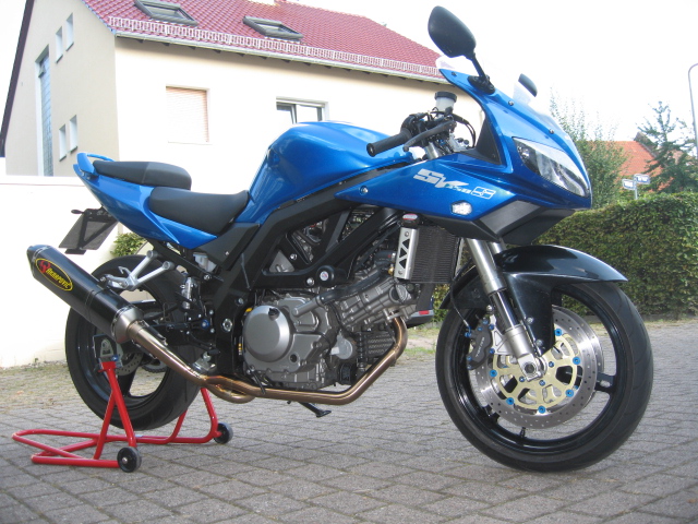

Hallo Zusammen,
eigentlich stehen die Fotos ja in der Ownerliste, aber ein netter Beitrag ist immer schön.
Bisherige Umbauten:
-Nummernschildhalter mit LED Kennzeichenbeleuchtung und Kellermann LED Blinkern
-LED Verkleidungsblinker vorne, lastfreies Blinkrelais
-GSX-R 1000 K6 Federbein
-MR-Motorradtechnik Fußrastenanlage
-Akrapovic Hexagonal Komplettanlage
Baldiger Umbau auf GSX-R 750 K2 Gabel mit Bremsanlage und K6 Radialbremspumpe fast fertig
So, das war's erst mal, bleibt nur noch anzumerken daß ich mit der Akrapovic Anlage nicht ganz zufrieden bin, da sie rechts rum die Schräglagenfreiheit einschränkt, da der Krümmer für den hinteren Zylinder zu weit nach außen geführt ist, ich werde so bald wie möglich die Krümmerführung ändern lassen, denn der Sound ist genial.
Gruß, Frank

kommt das mir nur so vor, doer sind die blinker vorne extrem weit in der verkleidung drin?
ansonsten geiles beike, v.a. deine saubere kette gefällt mir ;)
und die fußrastenanlage. wieviel hast den dafür hingelegt?

blaubaer hat geschrieben:kommt das mir nur so vor, doer sind die blinker vorne extrem weit in der verkleidung drin?
Blinker muss man auch von vorne deutlich erkennen können. Ansonsten gibt’s Ärger mit dem TÜV, der Polizei und bei nem Verkehrsunfall ist man dann mindesten Teilschuld.

Die Blinker vorn stehen in der Tat zu weit nach innen. Ich muß mir da noch was einfallen lassen, einen Rahmen oder Ähnliches, damit die weiter nach außen kommen. Die Kette ist deshalb so sauber, weil das Bike fast neu ist :oops:. Die Fußrasten gibt's direkt bei http://www.mr-motorradtechnik.de oder bei http://www.zietech.de, da gibt's immer 10% auf den aktuellen Listenpreis. Ich selbst kenn den Inhaber von MR, Dieter Rechtenbach gut und hab die Rasten im Tauschhandel gekriegt :twisted:. Der hat sich übrigens sein Traumbike selbst gebaut, incl. Rahmen siehe die letzte PS, ist auch ein Twin, allerdings von einer italiänischen Marke :twisted:.

fisch hat geschrieben:Die Blinker vorn stehen in der Tat zu weit nach innen. Ich muß mir da noch was einfallen lassen, einen Rahmen oder Ähnliches, damit die weiter nach außen kommen.
einfachste möglichkeit einfach abstandhalter zwischen verkleidung und blinker setzen. könnte evtl nur eng mit dem gewinde hinten werden. ich hatte damals so 1,5cm abstandhalter eingesetzt da waren die blinker besser zu sehen.
hab dann aber bei mir die abstandhalter weider ausgebaut, und zusätzliche blinker statt der Standlichter verbaut. daher wieder perfekte sichtbarkeit von vorne. ist eben nur das fehlen des standlichtes :roll:

So, der Unzug ist geschafft und ich kann mich wieder der SV widmen.
Als erstes wird sie morgen mal geputzt. Als nächstes kommen Blinkerspiegel, damit mann die Blinker auch von Vorne sieht. Die sind schon bestellt. Dann wird die Akra Krümmeranlage für mehr Schräglagenfreiheit umgeschweißt. Im Winter wird dann noch die Gabel und das Federbein überarbeitet und diverse Teile im passenden Blau lackiert, dann wird sie langsam fertig.... wenn mir nicht noch was neues einfällt.
Ich hoffe es gefällt!
Gruß, Frank

sorry, aber ich find die gabel hässlich.
warum hast du nicht etwas mehr ausgegeben und dir eine schöne goldene mit radialbremszangerln geholt? hätte um min. zwei klassen besser ausgesehen. find ich halt.

Hallo Bendix,
die Gabel bleibt auch nicht so! Optisch ist sie so wirklich nicht nicht der Brüller. Aber technisch ist sie besser als die Nachfolgemodelle mit Radialzangen. Da ich ein schwarzfan bin werden beim überarbeiten der Innereien die Standrohre und Gabelfüße schwarz eloxiert und die Gleitrohre schwarz Kohlestoff beschichtet, was mit dem schwarzen Rahmen meiner Meinung nach gut harmoniert. Die 750er K1-3 Gabel ist von Showa, die der Nachfolgemodelle von Kayaba. Die haben ein anderes Innenleben, das nicht so gut funktioniert als das der Showa.

fisch hat geschrieben:Die 750er K1-3 Gabel ist von Showa, die der Nachfolgemodelle von Kayaba. Die haben ein anderes Innenleben, das nicht so gut funktioniert als das der Showa.
Gruß, Frank :P
Sorry, aber das scheint nicht so unbedingt zu stimmen. Die von uns verbaute Gixxer USD ist aus einer 750er K4 und die ist von Showa.

@Punisher: Hattet Ihr die Gabel auseinander? Mich würde Durchmesser und Matereal der Kolbenstange interessieren.
Gruß, Frank

fisch hat geschrieben:Ups, dann Sorry, ich hatte wohl eine Fehlinformation.
Gruß, Frank
Bislang hatten wir sie nicht auseinander. Ich bin am überlegen die Gabel zu Wilbers oder zu ...(?) (Name entfallen :oops:) zum überarbeiten zu schicken. Ich hatte eine volleinstellbare Gabel noch nicht auf der Werkbank 8)
Carbonbeschichten würde ich nicht machen lassen, sieht zwar besser aus, aber merklich besser als Titan-Nitrit ist es wohl nicht, nur kostenintensiver. Nach meinem Wissen kommt die Carbon-Beschichtung auf das Titan-Nitirt, man zahlt praktisch 2 Beschichtungen.
