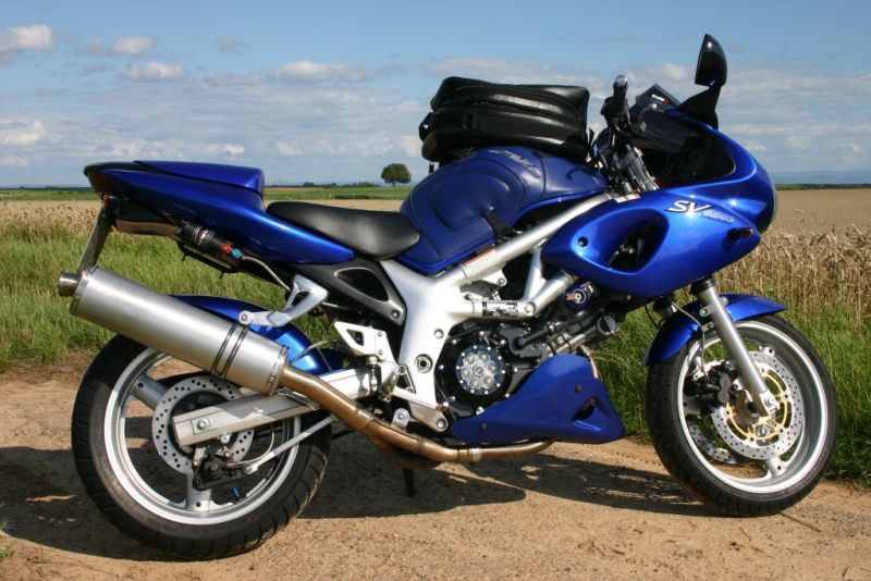

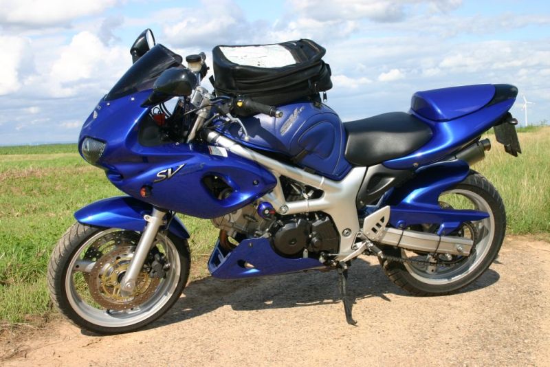

Hallo SVlrider,
da ich jetzt mit meiner kleinen fast zufrieden bin, habe ich sie mal hier reingestellt um mal zu hören was ihr so dazu sagt.
OK hätte die kleine auch mal wieder putzen können aber ich denke man kann sie auch so noch erkennen :lol:
Warnaufkleber sind noch alle dran und werden es auch bleiben, da der Lack nach sieben Jahren unter den Aufklebern bestimmt viel dunkler ist wie der Rest.
Was alles umgebaut ist könnt ihr hier sehen.

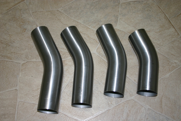

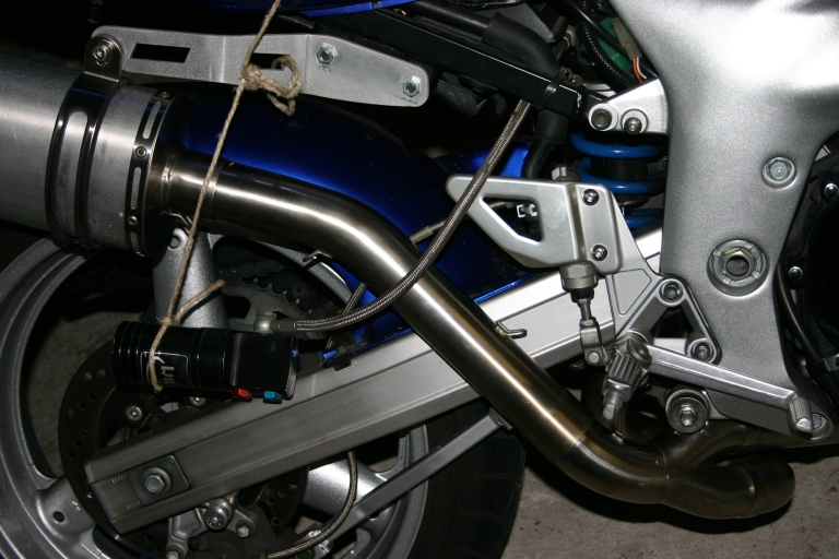

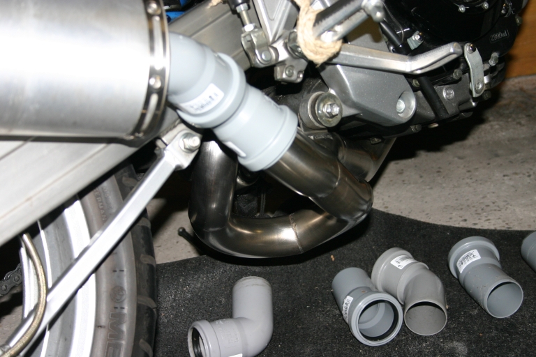

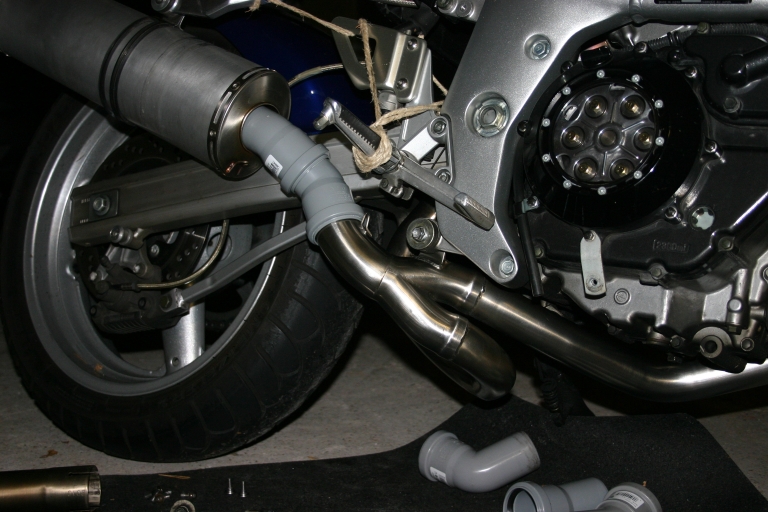

Da ich nicht auf Highup stehe und der Ausgleichsbehälter des Federbeins auch im Weg ist, habe ich mal in die Klempnerkiste gegriffen. :wink:
Bitte nicht :steinigung: war nur ein Versuch bevor ich Tonnenweise Edelstahlbögen kaufe die dann doch nicht passen.
Am Anfang dachte ich es geht ganz schnell, einfach anschrauben und gut. Das ganze artet aber jetzt in Arbeit aus, da ich meinen alten Leo (54mm Anschluss) verwenden möchte und nicht den der Komplettanlage (50mm). Dazu kommt noch, dass mein Bugspoiler der doch recht großzügig geschnitten ist auch nicht ohne Anpassungen montiert werden kann :( hell .
Hier mal einige Bilder, damit ihr seht was ich meine.

Soul
Re: Die Knubbel von 2blue
Beitrag von Soul » 25.10.2014 21:47
Würde ich so lassen, hat was :mrgreen:

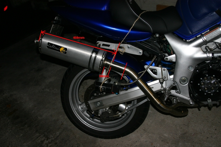

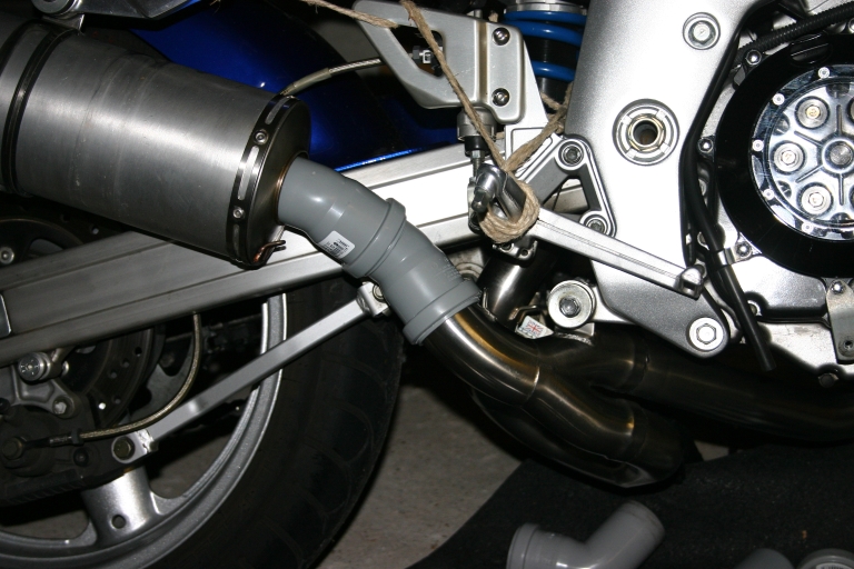

Schwager war gerade hier und hat Altmetall gebracht :wink: . Hab dann den Fehler gemacht und bin in die Garage gegangen und weiß jetzt gar nicht mehr was ich will :mmh: . Wollte eigentlich meinen Leo Slip On (500mm/54mm) an den Krümmer der Komplettanlage montieren. So wie oben mit dem Abflußrohr.
Habe dann mal zur Probe den Topf der Komplettanlage (450mm/50mm) mit dem hohen Krümmerrohr montiert. Da ich keine Fußraste brauche könnte ich das Rohr zum Endtopf kürzen und den kurzen Topf (450mm/50mm) noch weiter nach vorne montieren. Oder mit einem passenden Rohr sogar meinen jetzigen Topf (500mm/54mm) und das wäre dann sogar noch kürzer als die Originale Komplettanlage. Irgend wie bin ich ein wenig verwirrt. :) up

Schau mal Gerhard, so sieht das bei mir aus mit dem kurzen Leo-ESD :
Beitrag von Dieter » 05.11.2014 23:14
Ich würde auch den Highup Krümmer benutzen, den um die Markierung kürzen. Und ann wie beschrieben entweder den kurzen Topf, oder vielleicht soger den Langen Topf (je länger desto mehr Volumen desto Bassiger) dran machen. Den Ausgleichbehälter des wilbers bekommst du hinter die Halterung vom Puff verstaut, oder?
Beitrag von Schraubär » 06.11.2014 15:23
die halterung des high ups ist nicht wirklich hübsch, da muss was anderes her :twisted:
ansonsten bin ich für kurzen topf in verbindung mit der höherlegung.

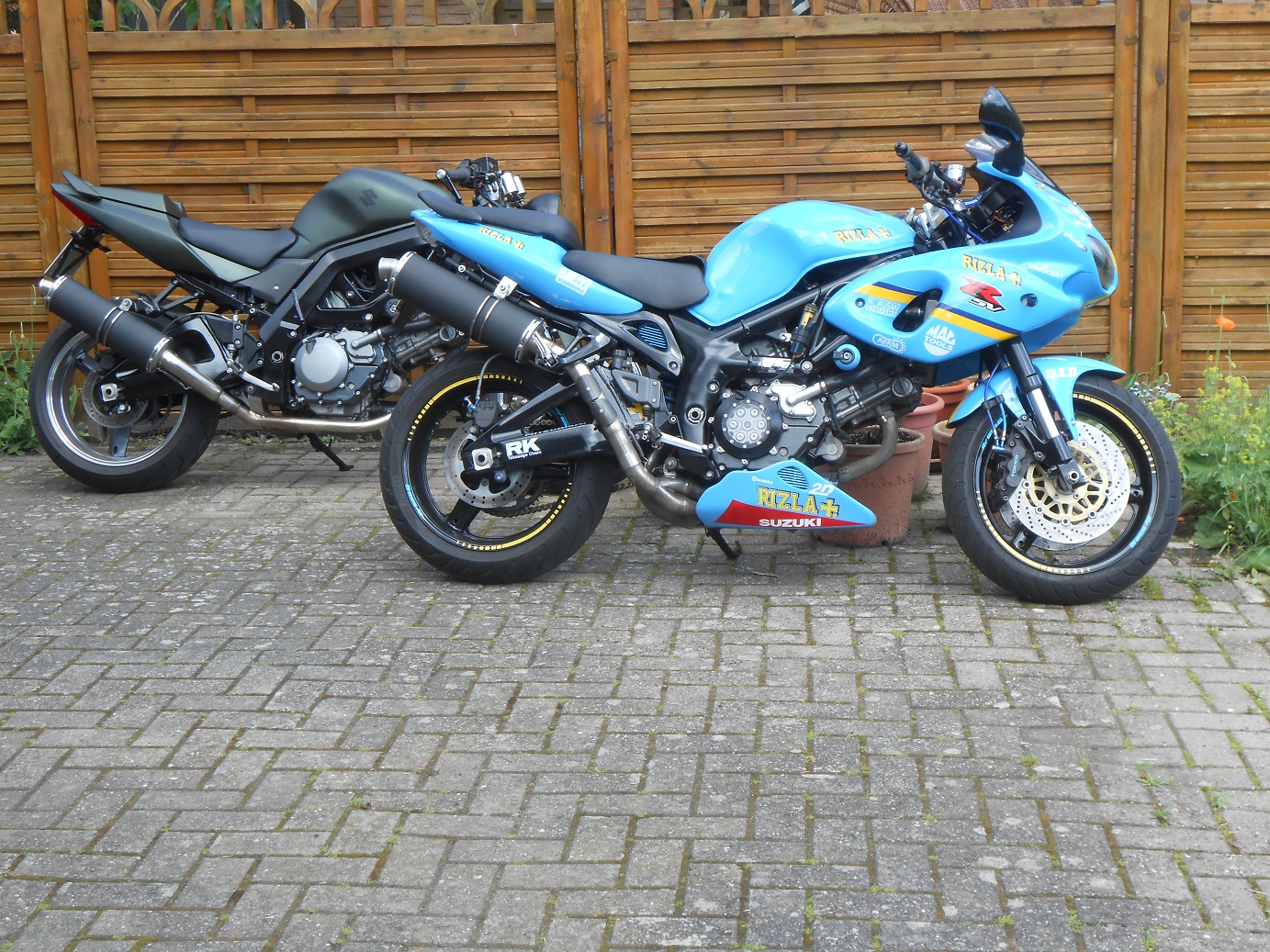

Beitrag von 2blue » 06.11.2014 18:12
@Martin
Ist bei Dir das Highup Rohr noch original. Der Winkel vom Krümmer in der das Highup Rohr kommt sieht auch anders aus oder täuscht das nur auf dem Bild.
@Dieter
Die Chance für Highup wird immer höher. Hat den Vorteil, dass man nicht beim einfedern mit Schwinge und Topf in Konflikt kommt. Ach wenn es aufwendiger ist und vielleicht nicht ganz so schön aussieht, hätte ich lieber den langen Topf. Sind halt ca. 20% mehr Volumen und das passende Rohr hat ca. 15% mehr Durchlass :mrgreen: .
@Schraubär
Der Halter fällt auf jeden Fall weg, da hier der Ausgleichsbehälter vom Federbein hin soll. Wird so ähnlich wie an der Ritzla+ von Martin.
