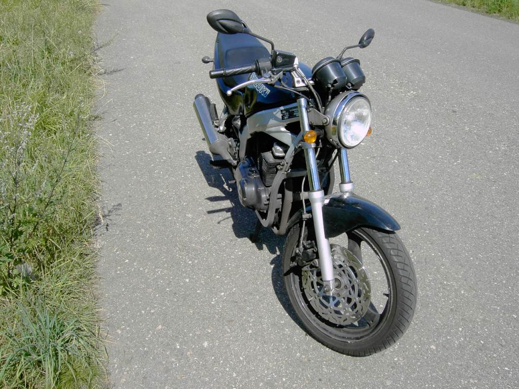

Nachdem ich mich ein knappes Jahr mit einer GS 500 E rumgeschlagen habe die sehr am zicken war,
Meine alte GS Bj 95

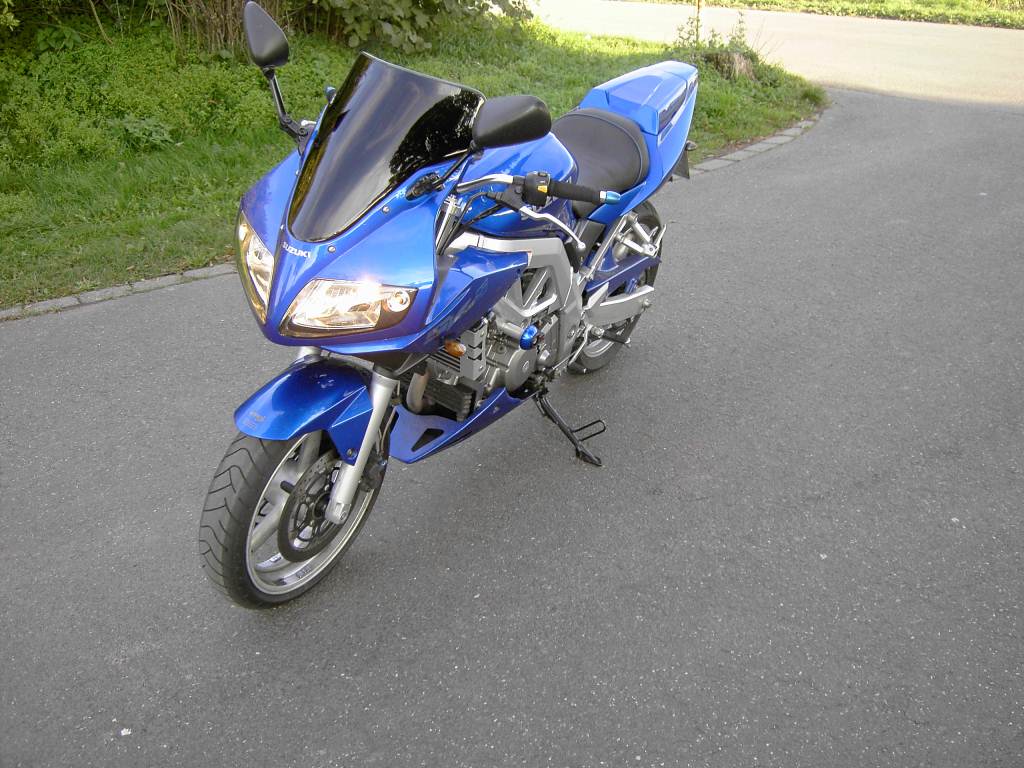

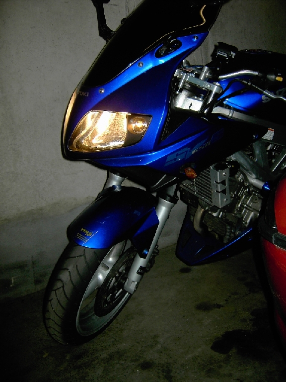

konnte ich mir dank des Anerkennungsjahres im Juli diesen Jahres eine SV650 K3 mit 32.000km gönnen.
Meine SV nach der Probefahrt
Meine SV02.JPG (140.09 KiB) 3562 mal betrachtet
Wie man sieht hatte der Vorbesitzer die Maschiene echt gepflegt und ihre eine Menge Zubehör verpasst wie SBK Lenker, Rombotröte, Soziusabdeckung, Stahlflex vorne etc.
Somit ging es erst einmal durch die restliche Saison 2010 ohne größere Macken, jedoch mit viel Pflege für die kleine Kante :)

Dank Drifter76 der eine Klassen Anleitung in der Bikerscorner hinterlassen hatte und dank dem netten Duffy der mir ein entsprechendes Orginalrücklicht schickte wagte ich mich an meinen ersten kleinen Umbau der SV. Da nur ein Klarglasrücklicht aus dem Zubehör verbaut war und mich es jedoch gestört hat, dass das Zubehörrücklicht nicht so hell war wie das Orginale, bekam das Rücklicht von Duffy ein Klarglas draufgesetzt. Zusätzlich wurden im September noch LSL Crashpads verbaut. Ergebniss siehe Bild
SV nach kleinem Umbau

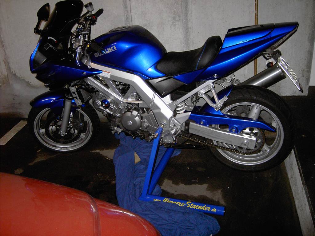

Seit heute moin steht sie auf dem Wernerstäder und wartet auf einen neuen Vorderreifen (ist unterwegs), da der alte leider bei der druchfahrt eines Stück Holzes den geist aufgegeben hat (vor knapp 2 Monaten erst draufgezogen :( hell )
Auf dem Wernerständer
Dabei gibt es noch neue Gabelfedern, da mich die durchschlagende Gabel eh nervt. Zudem kommt noch das ein oder andere im Winter aber ich halte auch da auf dem laufendem :)

Hey ho,
na, die sieht doch nicht schlecht aus :)
Aber die Spiegel sehen komisch aus finde ich.
Und rein von der Optik her (gemütlich ist sie sicher) mag ich auch die Sitzbank nicht leiden, ist mir zu klobig ;)
Ansonsten, bin ich gespannt, was davon wird :)

Danke für das Feedback(auch zum Thema Musik, wenn die mal in Kölle oder in deiner Ecke sind kann man sich evtl. ma vorher abquatschen, so jetzt aber back to topick). Joa mit den Spiegeln muss ich mal schaun was da geht. Nur dank der langen Spiegelarme kann ich halbwegs gut sehen also kleinere Spiegel kommen nicht in frage, sonst seh ich nur noch meine Schulter (is ech schon immer n Teil drin zu sehen) :) Ma gucken vlt finde ich ja mal zufällig was womit ich dann auch zufrieden bin ;)
Mit der etwas klobigen Sitzbank geb ich dir recht. Nur ist diese direkt aufgepolstert was mir bei meiner größe von über 1,85m entgegen kommt ganau wie der SBK Lenker. Alternative wäre abpolstern oder was ich mir auch überlegen könnte (im neuen Jahr)mal einen Sattler anzuhauen der mir einen neuen Bezug drauf packt bzw. die Sitzbank noch etwas anpasst (auf der I-Mot gabs ne Kawa Z-750 mit ner echt geilen Sitzbank). Wie s weitergeht lasst euch überraschen. Ich hab schon ne kleinigkeit für Dezember geplant ;)
Ach ja für weitere Anregungn bin ich offen immer her damit (wobei mir die kleine vom äußeren her soweit echt gut gefällt, wie gesagt kleinigkeiten die nach und nach noch kommen) ;) bier

Halt mal Ausschau nach den Spiegeln der GS500F, die sehen wie die Orginalen aus, haben aber längere Arme. Die Verkleidungsscheibe ist für meinen Geschmack etwas zu eckig und wuchtig. Wie ist denn der Schutz damit?
Ansonsten schauts schon echt gut aus. :zwinker:

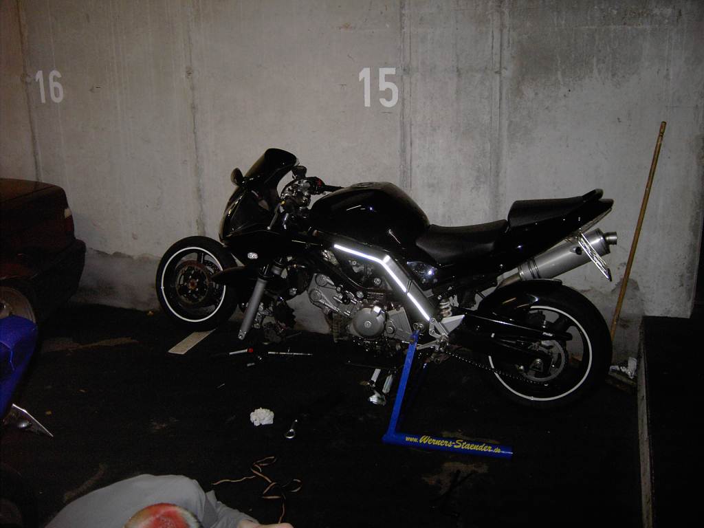

So Julian und ich waren gestern echt fleißig. was wir gemacht haben:
Ölwechsel (beide Maschienen)
Bremsflüssigkeit neu (beide Maschienen teilweise wars echt cola)
Gabel ausgebaut und Gabelöl wechseln (beide Maschienen) bei mir noch Wilbers Progressive Federn rein. Gabelöl Julian 15er bei mir 10er Luftpolster beide Maschienen 120mm
Zündkerzen ausgebaut bei Julian dabei germerkt das die Kerzen mal neu müssten (ausbau vorderer Zylinder is ja echt nervig)
Bremsbeläge hinten neu bei meiner Maschiene
Aufkleber für den Tankdeckel montiert
Exemplarisch für die ganze Aktion hier mal ein Bild von Julians Maschiene bei der ganzen Schraubereiaktion
Julians SV

wie ich gerade feststellen muss, bin ich nicht der geborene Fotograf. :oops:
Unter dem Moped steht ein Wagenheber mit einer dicken Metallplatte als Auflagefläche. Die Metallplatte setzt kurz hinter dem Ölfilter an.
So ein Wagenheber war das: http://www.shop-mit-rabatt.de/ebay/mann ... heber3.JPG
Der Stand war ausreichend, könnte aber besser sein (etwas kippelig).
Und Phil: Nochmal danke, hat ja echt alles wunderbar geklappt mit dem Wäärner Ständer. ;) bier

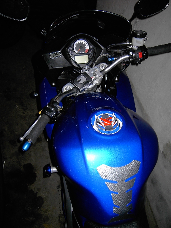

Gibt sogar n Beweisfoto
Das schwierigste der Tankaufkleber

Jop haben bei mir in der Tiefgarage gearbeitet. Da ich euch noch n Beweis schuldig bin das meine kleine wieder auf eigenen Reifen steht hier das Bild dazu.
SV650S jetzt neu mit Wilberspower
Für diesen Monat wars das erst mal mit weiteren Umbauten. Im nächsten Monat gehts weiter :)
