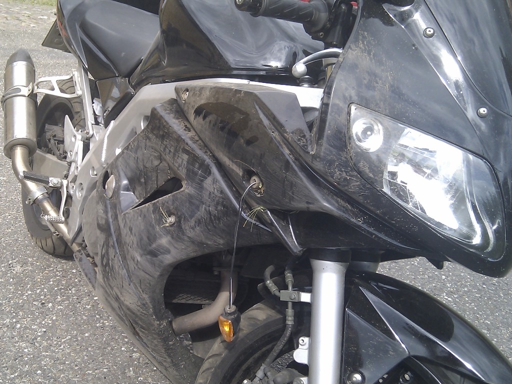

Hallo Leute,
wie lumpiiie ja in seinem Thread schon erwähnt hat, taucht seine schwarze Unfall SV bestimmt in einem neuen Thread auf. Er sollte Recht behalten. Es ist genau dieser hier 8)
Ich werde mir die SV als reines Ringfahrzeug aufbauen um nächstes Jahr im Seriensport Klasse 5 zu starten. Da freu ich mich jetzt schon drauf :twisted:
Will hier den Aufbau bissl dokumentieren, festhalten und natürlich auch bissl drüber quatschen ;-)
Habe sie letzte Woche mit dem Sturzschaden bei lumpiiie abgeholt.

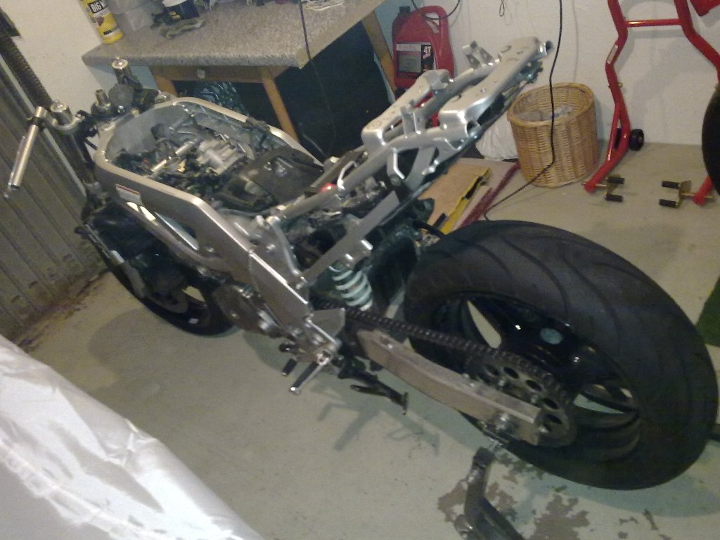

Mittlerweile habe ich mich dran gemacht die ganzen Verkleidungsteile zu demontieren damit ich mir die Maschine genauer ansehen kann.
Außer der Demontage der Teile ist bisher noch nicht viel passiert. Von daher solls das jetzt fürs erste gewesen sein.
Hier nun die ersten 2 Bilder ;-)

War bis eben doch noch mal in der Garage und habe weiter gemacht. Linke Lenkerschalteinheit demontiert, Kühlwasser abgelassen und Kühler abgeschraubt und das Zündschloss ist auch gewischen. Das wird durch nen schönen Kippschalter ersetzt ;-)
Als ich an den Kabeln von der Lenkereinheit gefummelt habe, habe ich doch glatt einen Eisstiel im Motorraum gefunden :mrgreen:
Wusste schon immer, dass die SV ne coole Sau ist und hin und wieder ne Abkühlung brauch 8)
