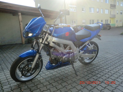

Hab mir vor zwei wochen eine K3 N mit 21000km in sanft gestürzten, aber Technisch gutem Zustand gekauft.

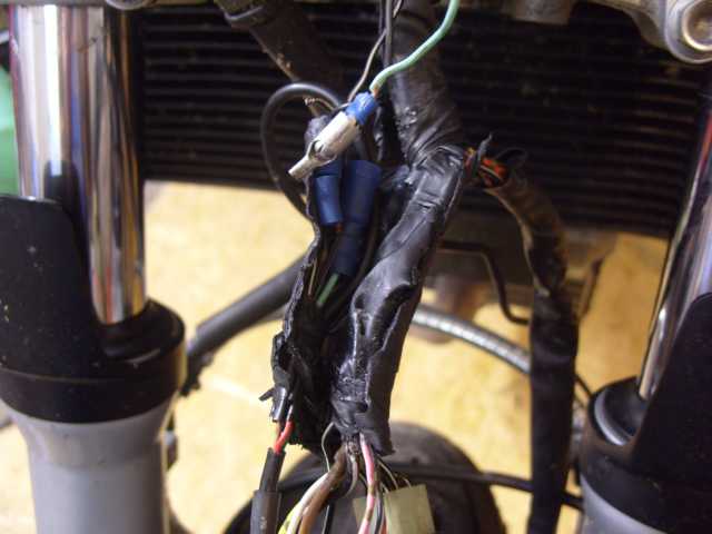

dann gings auch schon los mit dem zerlegen, die Anbauteile hatten alle schon etwas gelitten und waren verkratzt und an den anschraubpunkten gesprungen die Verkabelung war auch recht kreativ gelöst.
aber zum glück brauchts auf der Strecke weder Licht noch Blinker.

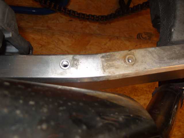

ist es eigentlich normal das die 650 N zwei Gewinde oben in der Schwinge zur befestigung der Bremsleitung hat oder hat da mal jemand was "nachgerüstet"

Stefan2389 hat geschrieben: ist es eigentlich normal das die 650 N zwei Gewinde oben in der Schwinge zur befestigung der Bremsleitung hat oder hat da mal jemand was "nachgerüstet"
Ist nichts nachgerüstet worden. Das ist bei der N so ;-)

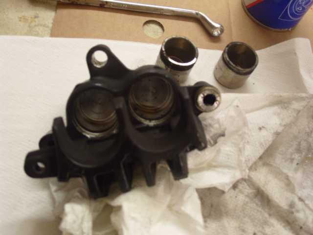

die Bremssättel können die Wartung auch gut gebrauchen
