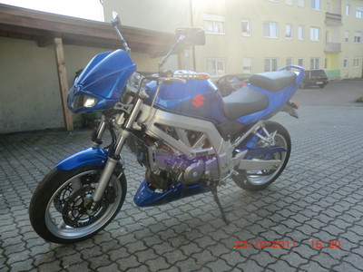

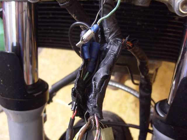

Hab mir vor zwei wochen eine K3 N mit 21000km in sanft gestürzten, aber Technisch gutem Zustand gekauft.

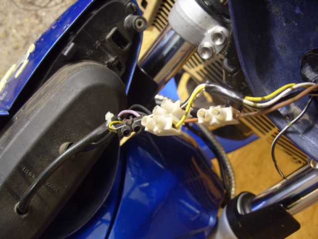

dann gings auch schon los mit dem zerlegen, die Anbauteile hatten alle schon etwas gelitten und waren verkratzt und an den anschraubpunkten gesprungen die Verkabelung war auch recht kreativ gelöst.
aber zum glück brauchts auf der Strecke weder Licht noch Blinker.

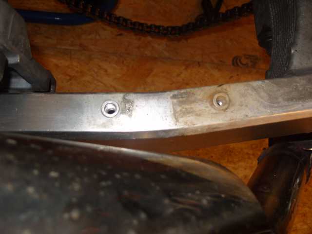

ist es eigentlich normal das die 650 N zwei Gewinde oben in der Schwinge zur befestigung der Bremsleitung hat oder hat da mal jemand was "nachgerüstet"

Stefan2389 hat geschrieben: ist es eigentlich normal das die 650 N zwei Gewinde oben in der Schwinge zur befestigung der Bremsleitung hat oder hat da mal jemand was "nachgerüstet"
Ist nichts nachgerüstet worden. Das ist bei der N so ;-)

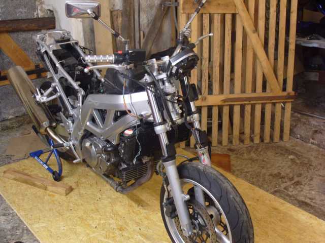

So weiter gehts

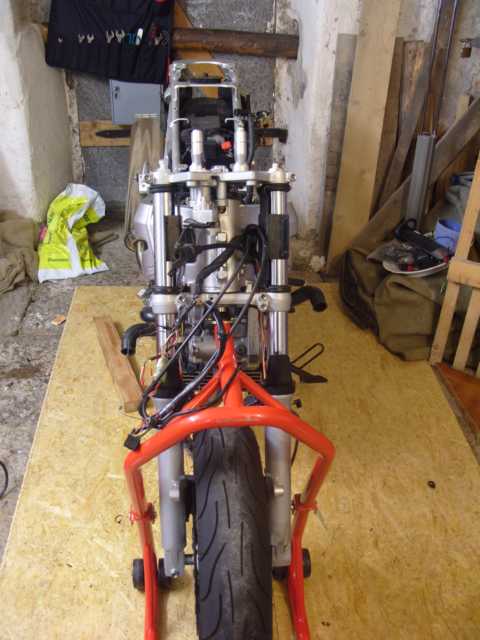

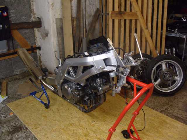

Verkleidung+ Tank weg und alle Flüssigkeiten ablassen
Scho immer lustig wie wenig übrig bleibt wenn ma mal a paar sachen runterbaut :) Angel

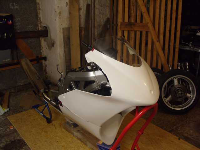

Servus,
der Kühler ist 440mm breit 170mm hoch und 60mm tief
ein paar neue Bilder gibts auch:
die Verkleidung ist angekommen, wird aber so wie es aussieht viel arbeit werden das ganze so ans Mopped zu bekommen das es passt
zum glück passt der originalkühler rein is zwar knapp aber es geht

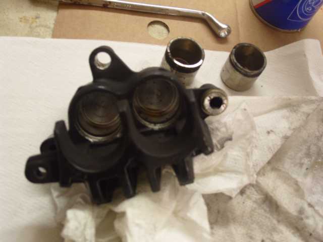

die Bremssättel können die Wartung auch gut gebrauchen
