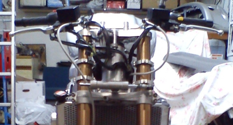

nach langen umbau und einiger user anfragen,stelle ich mal meine kilo vor. gekauft als ratte und dann nach und nach entkernt und pö apö gelackt und mit diversen lerkerlis wieder aufgebaut. von usd k5 über gixerbein sowie gixer felge hinten, umbau der auspuffanlage,ein/auslaß bearbeitung,frontumbau, sowie die üblichen spielereien wie höherlegung,widerstand/chipbox,lambda weg usw.
erwerb im märz 2011 als ratte schwarzmatte dosenlackierung :evil: (bild1+2)
lack: audi diamantschwarz metallic,gemischt mit rotmetallic/goldmetallic vom a6 2011

fertig ist man ja nie! ein problem habe ich noch wegen den lenkungsdämpfer. da ich etwas zuwenig hub (obwohl mehr wie orginal) am hyperpro habe. der orginale ist der ausleger zukurz! da die k5 gabel etwas massiv ist! wie habt ihr das gelöst?

speedy666 hat geschrieben:fertig ist man ja nie! ein problem habe ich noch wegen den lenkungsdämpfer. da ich etwas zuwenig hub (obwohl mehr wie orginal) am hyperpro habe. der orginale ist der ausleger zukurz! da die k5 gabel etwas massiv ist! wie habt ihr das gelöst?
Das musst du etwas genauer beschreiben. Ich kann damit nichts anfangen. Alle USD sind sehr "massiv", egal ob K1 oder K5 oder K7.... ;)

der halter vom ld kommt ja an den lenkkopf unten ran. jedoch ist der beim orginalen wie beim hyperpro zukurz! so das er entweder gegen die gabel kommt oder eben der lenkanschlag sich verkürzt.

So sah es bei mir aus. Ich hab den originalen LD verbaut. Dazu musste ich allerdings an der LD Aufnahme am Lenkkopf ein paar Millimeter Material abtragen, sodass LD und Gabelbrücke beim Einschlagen des Lenker nicht kollidieren.
