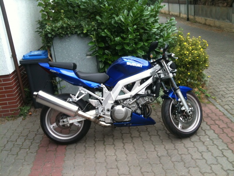

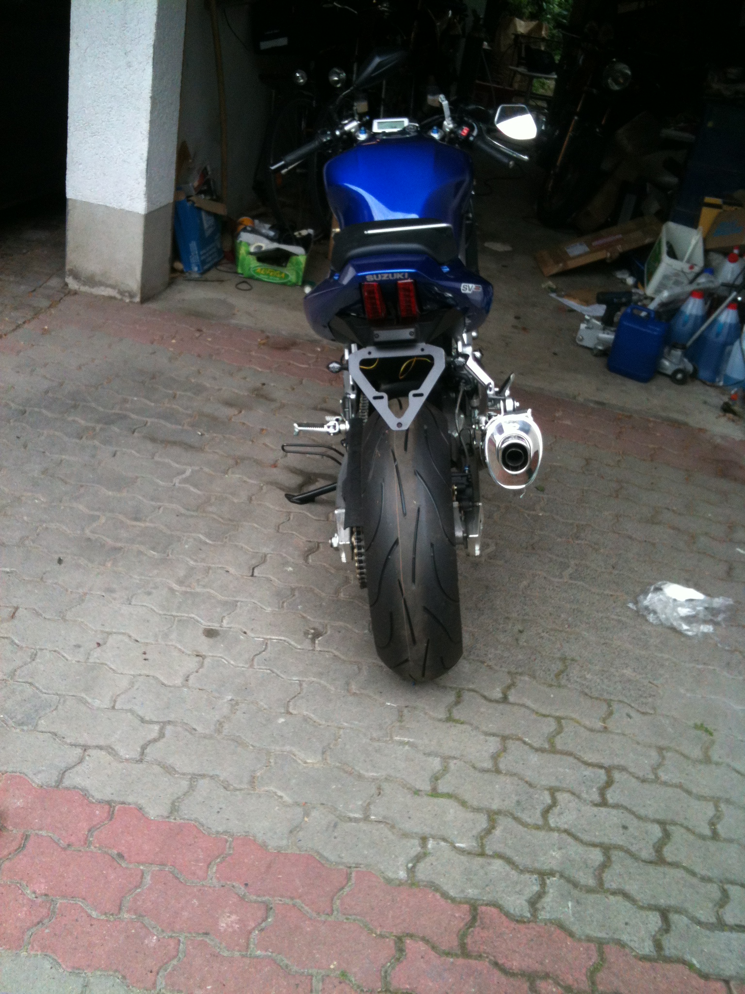

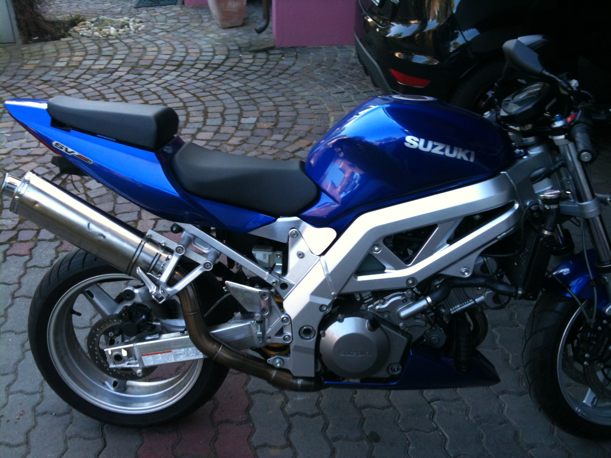

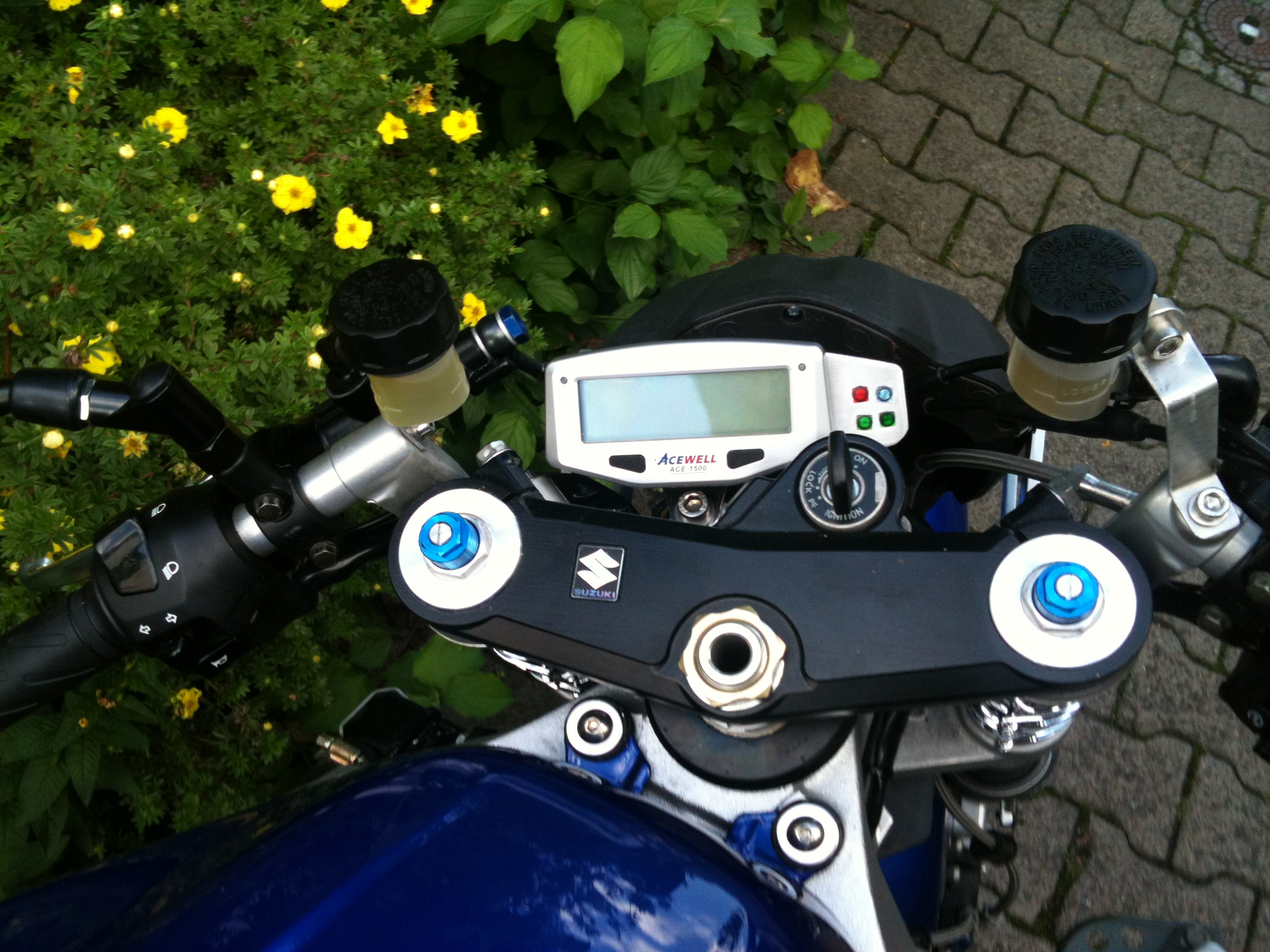

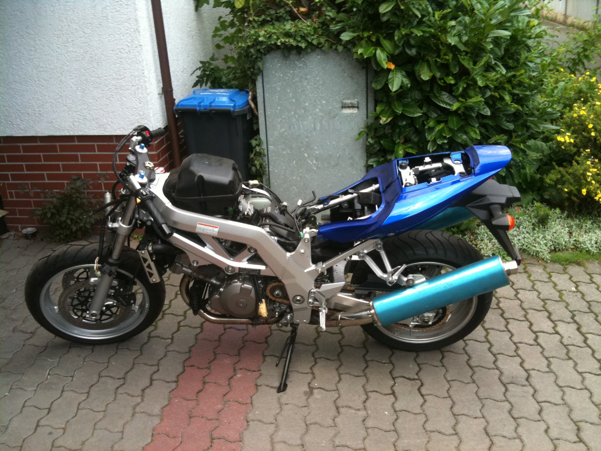

Ich will euch mal meine SV 1000 vorstellen. Ich habe sie letztes Jahr einem Händler abgekauft der sie als Teilespender benutzt hat. So sah sie zum Kaufzeitpunkt aus. Von Anfang an stand fest das sie nackt und mit Stummeln sein sollte, alles andere sollte sich wären des Aufbaus zeigen. Noch im Herbst wurde mir eine M4 2in1 Anlage angeboten die ich natürlich haben musste! Übern Winter habe ich kräftig Teile besorgt wie Tank, Stahlflexleitungen, MT03 Scheinwerfer, Radialbremspumpe und vieles mehr. (erinnere mich nicht mehr 100% ). Die Auspufflösung der M4 Anlage hat mir nicht gefallen da sich der Durchmesser des Verbindungsrohrs zum Topf von 58mm aus 50mm zuzieht. Deshalb habe ich mir einen Topf mit 60mm Einlass besorgt was den gegendruck deutlich senken sollte. Da es für die Montage dieses Topfes keine Verbindungsrohre gibt muss ein Eigenbau her. Ein weiters Problem war der Tacho, der Originale ist zu groß um ihn mit der MT03 Lampe zu montieren. Ich habe mich für einen Acewell ACE1500 entschieden.
Heute habe ich mir ein Verbindungsrohr gebaut um diesen Topf benutzen zu können und damit fürs erste alles geschafft was ich haben wollte. Am Montag kommt sie ins Bikeoffice zum einstellen und um einige Elektronik Fehler zu beseitigen.

Ist das ein fetter Krümmer!
Ansonsten geht da noch was, finde ich!

@Topic: der MT03 Scheinwerfer-Halter sticht mir etwas zu sehr heraus. Was hältst du davon den etwas dunkler zu gestalten?
Matze
Sag blos du hast die Elektrik- und Elektronikprobleme lösen können...oder wird sich da der Wolli drum kümmern?

Das is mal wieder ein Projekt, dass Lust auf mehr macht.
Der Endtopf gefällt mir. Form is super, länge OK, aber das Verbindungsrohr zw. Krümmer und Pott hätt ich nur halb so lang gemacht.
Sieht trotzdem super aus, grad mit den dicken Röhrchen.
Was'n das fürn Topf?
Lampenhalter in schwarz säh wirklich besser aus!
Hat des Moped echt 0km? Da war ja sogar noch die Schutzfolie auf'm Auspuff.
Genial!
Genial!

Der Schornstein sieht vom Querschnitt her nach 'nem Yoshi aus.
Von der Seite allerdings würde ich auf einen Nikko tippen.
Aber vermutlich lieg ich mit beiden Aussagen falsch
@ Topic
Viel Arbeit, die drin steckt und ebenso viel Potenzial daraus Dein individuelles Moped zu machen. Ich würde auf 2in2-Anlage zurückgehen, da das die Kilo ausmacht
@ Topic
Matze
Der Halter wird im Winter, wenn die USD-Gabel dran ist, schwarz werden.
Genial!
Das Verbindungsrohr ist so lang geworden da ich mit dem Topf bis zur Soziusraste kommen musste.(Hab einen Termin bei Wolli am Montag-> musste fertig werden) Werde einen Auspuffhalter bauen wenn sie vom Wolli zurück ist und das Verbindungsrohr um die hälfte kürzen. Der Topf bleibt so lang da ich das Volumen haben will. Es ist ein Remus Revolution für die Aprilia RSV Mille RP. Hat also eine E-Nr. für einen Kilo V2 der serienmäsig eine 2in1 hat.
