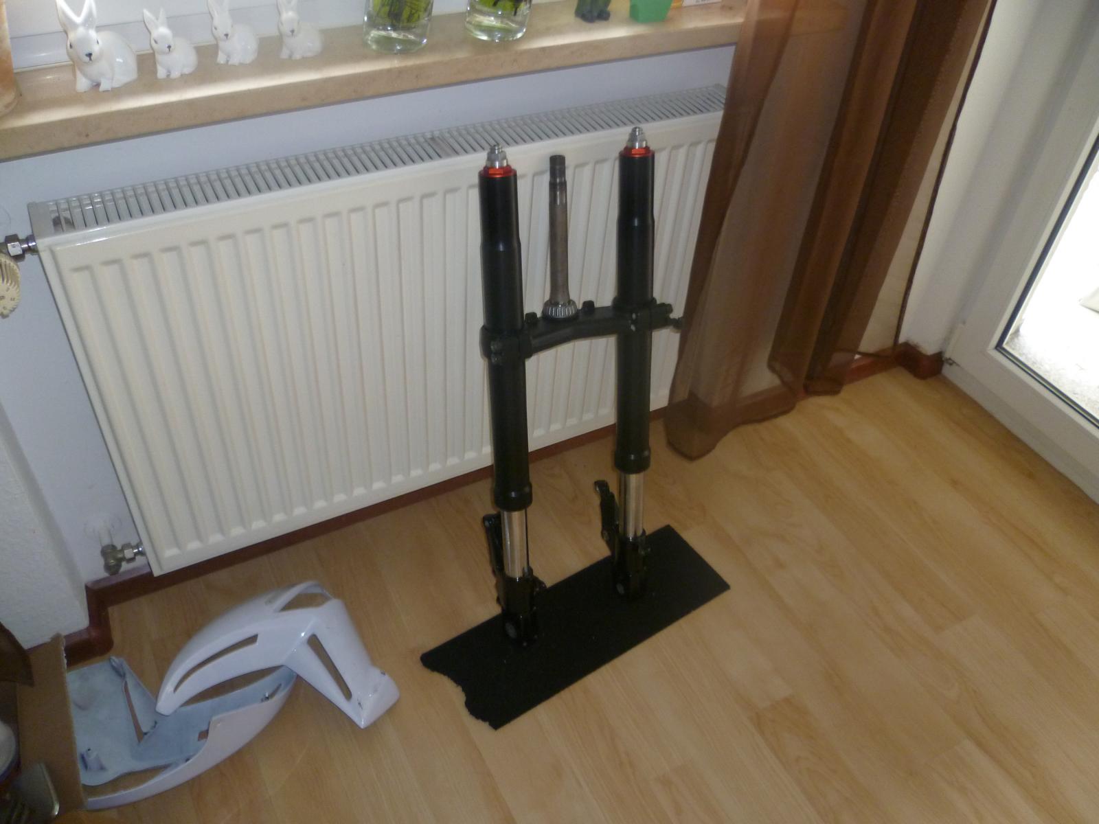

Habe mich die letzte Woche mit meiner Srad USD beschäftigt,Gabelholme und Brücken wurden eloxiert/pulverbeschichtet,haben neue Simmerringe und Staubkappen,sowie neues Öl bekommen.Die Gabelfüsse hab Ich mit schwarzem Bremssattellack lackiert(War die einzige Möglichkeit für mich vom Arbeits/Kosten/Nutzen Verhältniss).Neue Lager gibts in dem Zug auch noch,heute noch schnell das neue Kegelrollenlager auf die untere Brücke gepresst(Gott sei Dank die Gabelbrücke ne Woche lang im Gefrierer gelagert).

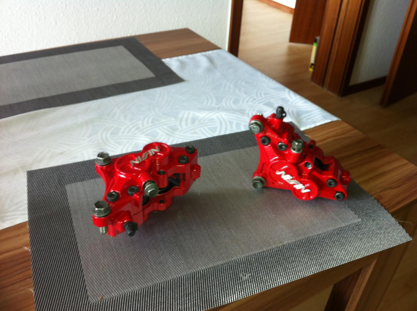

Auch schon erledigt:Bremszangen komplett revidieren und lackieren

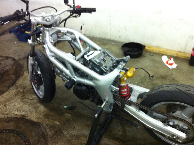

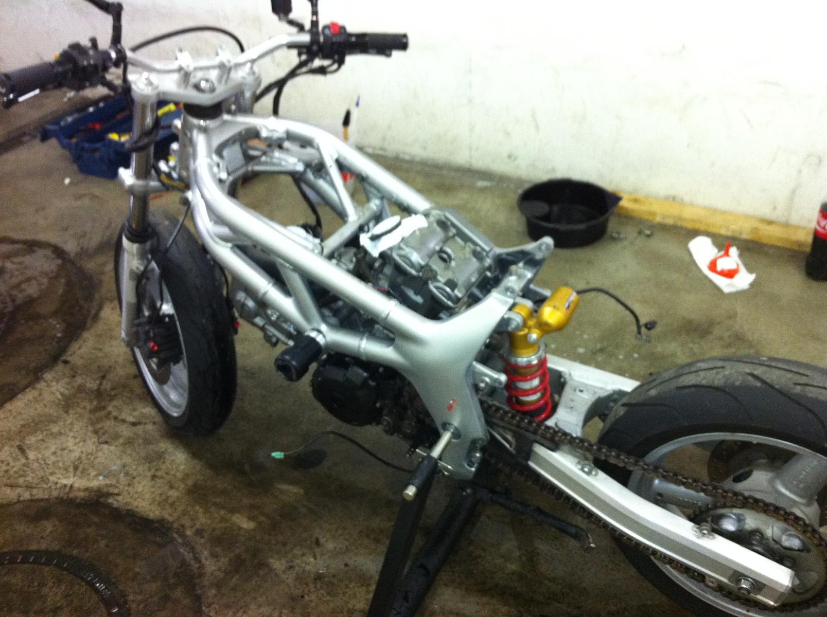

Heute mit dem zerlegen angefangen

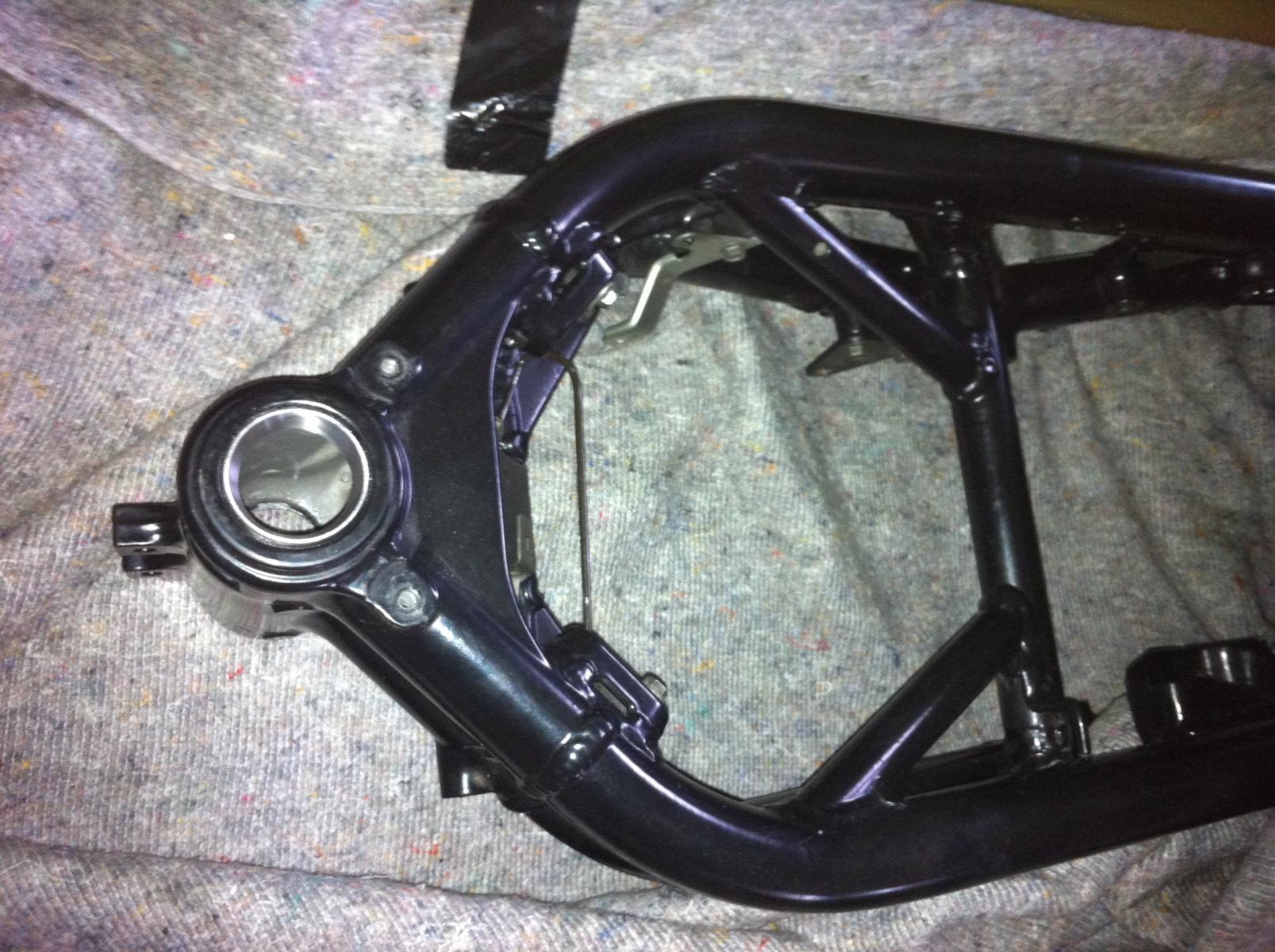

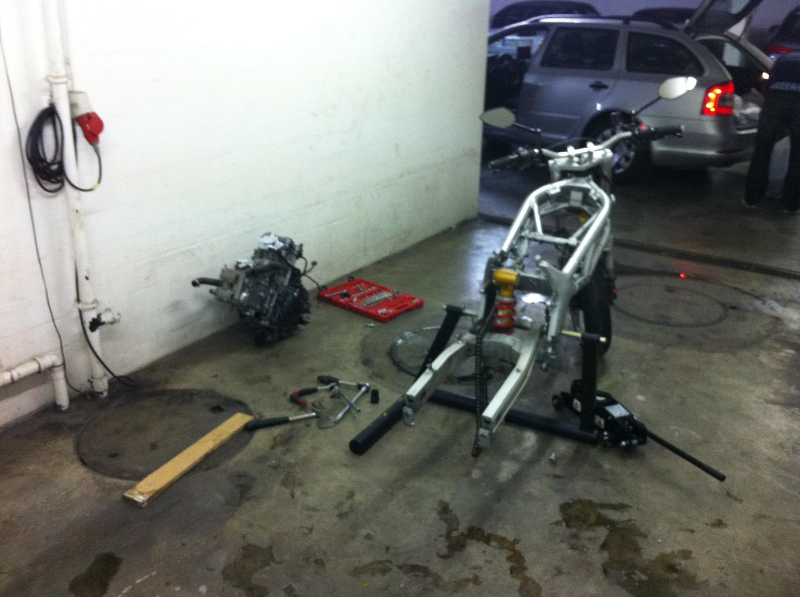

Heute den Motor ausgebaut und die Lagerschalen in den neuen Rahmen eingezogen

Das sieht ja nach Tiefgarage aus. Machst du das echt alles an so einem Ort?
P.S.: die Reihenfolge der PICs kannst du vorgeben, indem du sie im Beitrag verlinkst. Also erst hochladen und anschließend Position via Cursor wählen und "Im Beitrag anzeigen" wählen. ;)

Ich hab sie manuell eingefügt wie schon in den Artikeln vorher aber will irgendwie nich grade.Im Editor isses noch richtig un in der Vorschau un im Fred dann nimma 8O
Ja is der Waschplatz in unserer Tiefgarage.
Wieso ned??
Die Einzelteile sind jetzt im Keller,der Wohnung un auf m Tiefgaragenstellplatz verstaut.
Meine bessere Hälfte schimpft scho.
Die kann froh sein das ma ned im Erdgeschoss wohne sonst hätt Ich den Bock glei ins Wohnzimmer gestellt :twisted:

Beitrag von hannes-neo » 27.10.2012 17:17
Sabber, was hast du mit dem Rahmen gemacht?
Lackiert? Wenn ja, bitte genau beschreiben :wink:
Ach und das selbe bitte zu den Bremssätteln.
