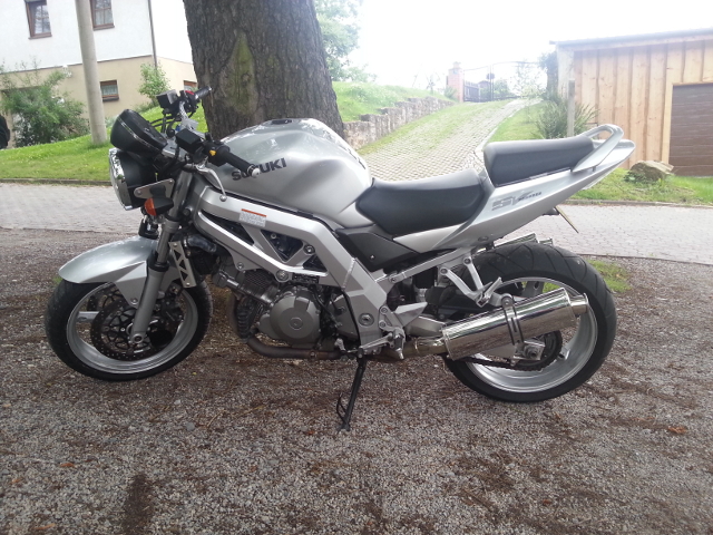

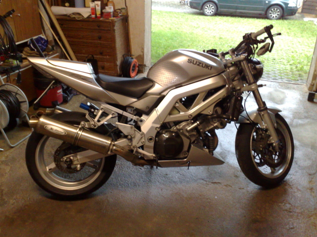

So habe ich sie letztes Jahr gekauft:
Dann kamen die ersten Teile:
Zwischenstand: (ABM Streetbar, Lenkerendenspiegel, Stahlflex - Bremse und Kupplung - , Heckhöherlegung, Protektoren, ...)

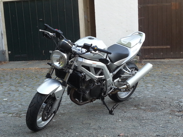

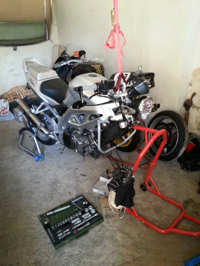

Jetzt am Wochenende hatte ich endlich die Zeit die Gabel auszubauen und noch paar Dinge zu ändern.
Diese bekommt morgen noch ein paar schöne lineare Oehlinsfedern verpasst.
So sieht sie derzeit aus:

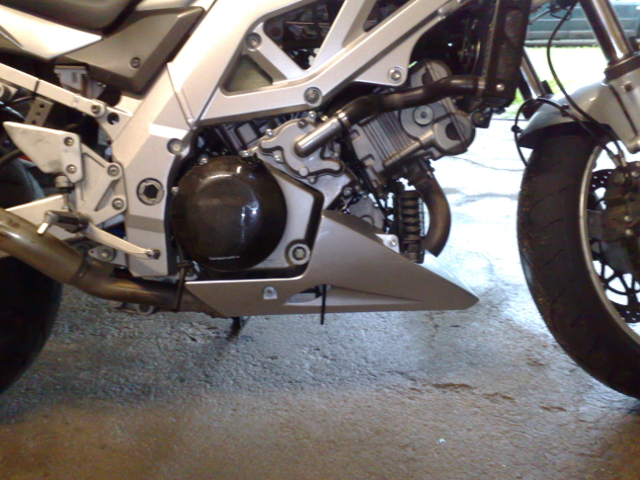

... ein paar Details noch:
Kupplungsdeckel und Limadeckel von CARBONADI
Sebring Twister (TItan) und GSG Moto Schwingenschützer

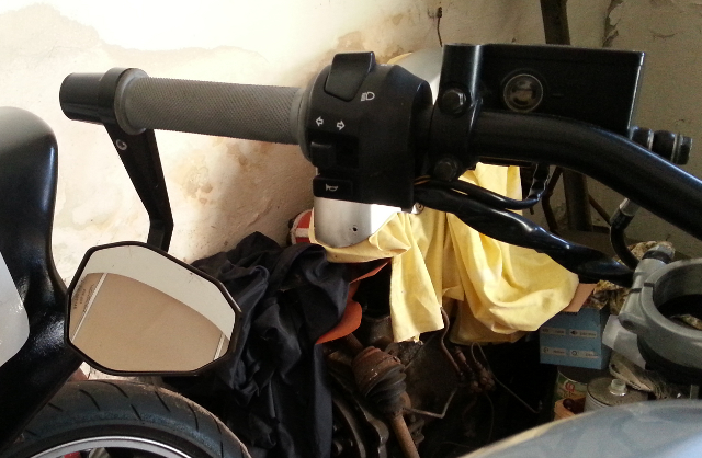

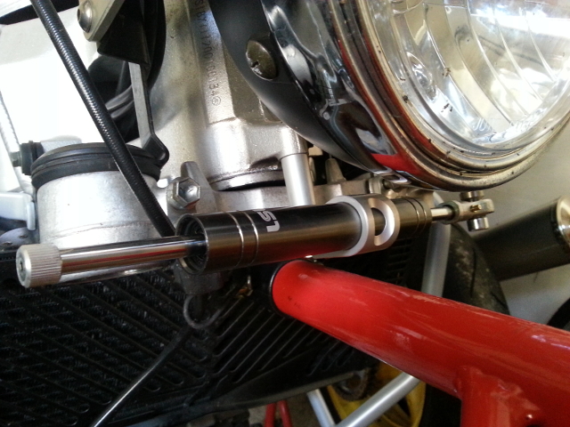

Heute habe ich es dann auch endlich geschafft den LSL Lenkungsdämpfer zu verbauen.

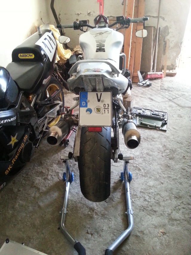

... noch die Heckansicht:
Highsider Lenkerendenspiegel, Rizoma Lenkerenden und Renthal Griffe (soft)

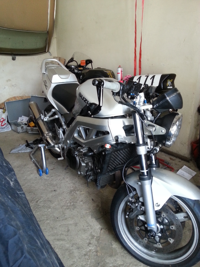

Heute die überarbeite Gabel (lineare Oehlins Federn (95er) und 10er Oel mit 125mm Luftpolster) wieder eingebaut.
... und gleich noch die Stomp Grips angebracht.

bios31 hat geschrieben:ah ja... woher hast du die kupplungsdeckel carbon abdeckung? ist das die ausm ebay?
Die Protektoren sind von CARBONADI. Ich habe mit den Teilen bereits sehr gute Erfahrungen gemacht.
Man kann dem guten Mann sagen, wie genau man die Teile haben möchte. Das heißt, man kann selbst entscheiden ob zum Beispiel noch zusätzlich Aluplatten oder ähnliches mit einlaminiert werden soillen. Dazu kann ich im übrigen nur raten!

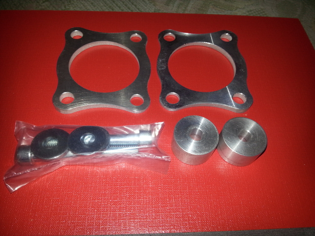

... und heute kamen die Auspuffkeile von Kedo:

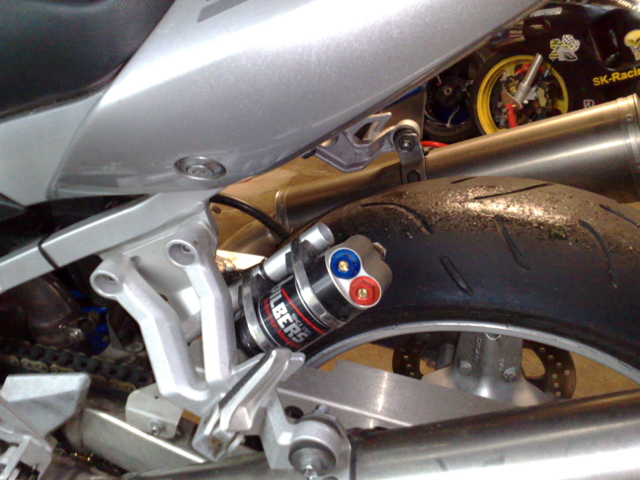

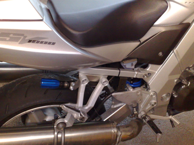

Weiterhin hat noch ein Wilbers 641 mit hydraulischer Federvorspannung den Weg in die SV gefunden.

Naja also Kennzeichenhalter musste sein, da nur eine Heckunterverkleidung dran war, an der ein Kennzeichen befestigt war. Da ich mit der SV auch auf der Rennstrecke fahre braucht man beim KZH nur zwei Schrauben lösen, fix die Kabel per Stecker trennen und schon hat man ein gecleantes Heck ;). Die Carbon-Kevlar Schoner mit einlaminierten Alu-Platten sind nix für die Optik, sondern für den Fall eines Falles.
Den Bugspoiler hatte ich beim Kauf dazu bekommen, aber ohne Montagematerial. :mrgreen:
