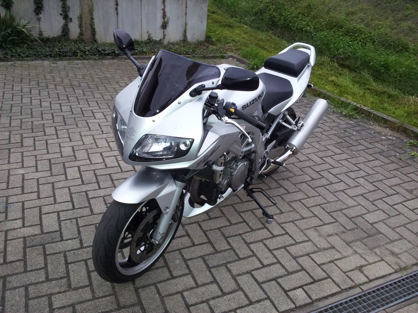

Hi Ihrs.

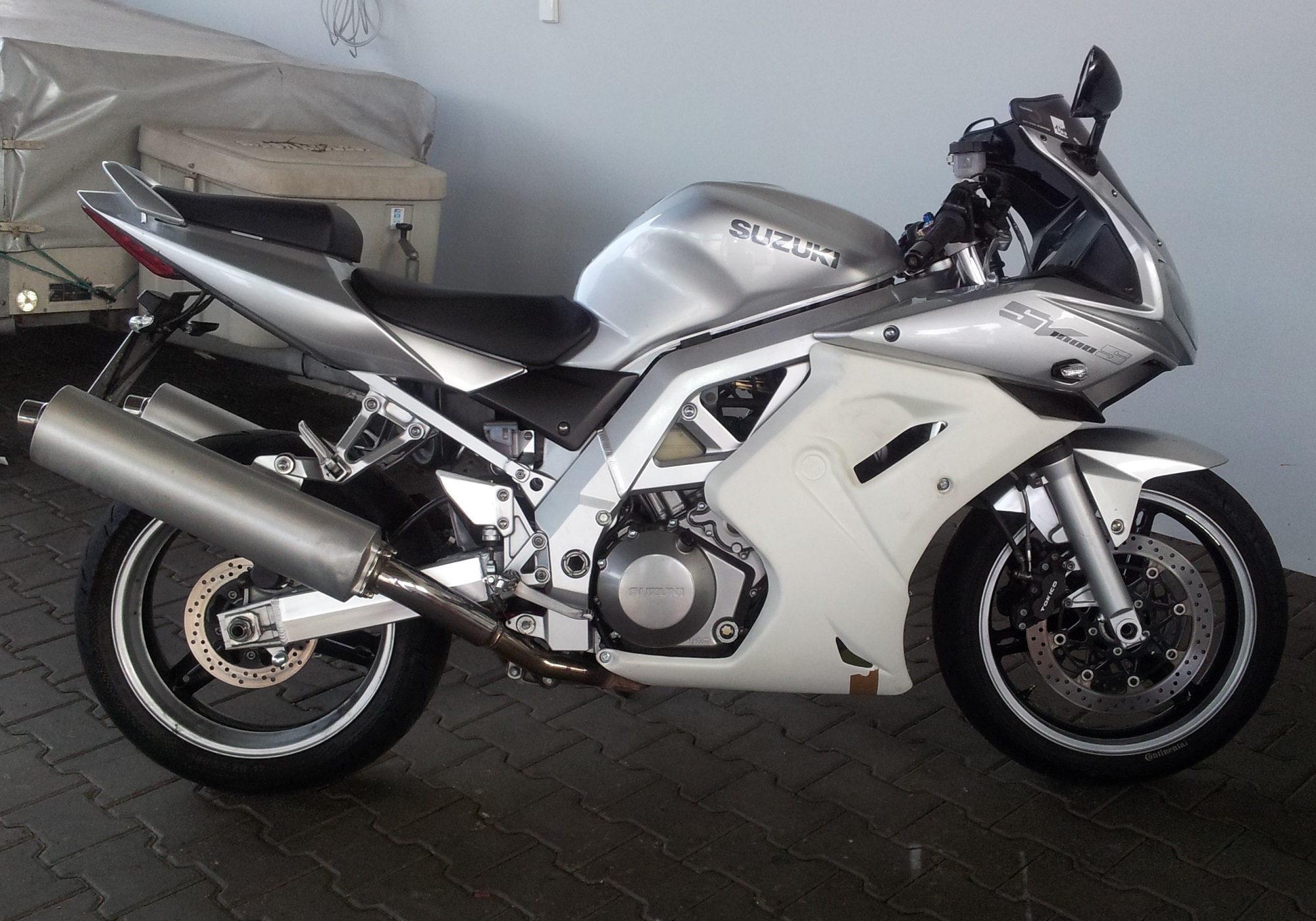

Ich geister nun schon ne weile hier rum und mag nun doch auch mal meine Kleine präsentieren...

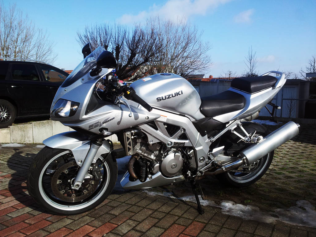

Gekauft hab ich se letzten November. Völlig Original bis auf dem Superbikelenker, der aber auch ratz fatz wieder auf Original umgebaut wurde.
Als erstes sind mal diese Totschläger von Blinker und der Kennzeichenhalter schöneren Teilen gewichen.. Ebenso das verratzte Tankpad. Später auch ne Bodystyle Scheibe. Damit war sie erstmal nett anzusehen..
Als nächstes musste dann bei meinem Gewicht von fahrfertig 100kg dann auch mal die Gabel besser erzogen werden und es wurden Federn und Öl getauscht. Verbaut wurden progressive Federn von Wilbers mit 7,5er Öl.
Soweit erstmal Fahrbar. Die PiPo 2CT die drauf waren, waren nicht mein Geschmack. Sehr nervös und Kippelig und zum Glück auch bald an der Verschleißgrenze. Also kamen die neuen SportAttack2 von Conti drauf. Absolut super Reifen, abgesehen von der Nasshaftung, die in der Eifel auf groben 400km auf Herz und Nieren geprüft wurde. Gott sei Dank habe ich mir vorher noch von Tante Louis nen Regenkondom gekauft. Nicht bereut... nur Stiefel und Handschuhe trotz voriger Impregnierung total unter Wasser gesetzt.
Zurück zum Motorrad.
Motto hies ja mal Sportlicher machen.. immerhin hatte ich mit der GSX600F schon ne Sporttourer. Klar ist die SV kein Sportler, aber für sportliches Fahren sehr viel brauchbarer. Was sie auch mit dem als neustes verbauten K1 Gixxerbein auch auf der Rennstrecke unter Beweis stellen durfte.
Weitere Pläne sind jetzt GFK-Rennverkleidung, grad eben ersteigerte 6-Kolben R1 Bremsanlage und evtl nen 2. Satz felgen mit Rennschluffen drauf.. Auspuff wird evtl auch mal was :D

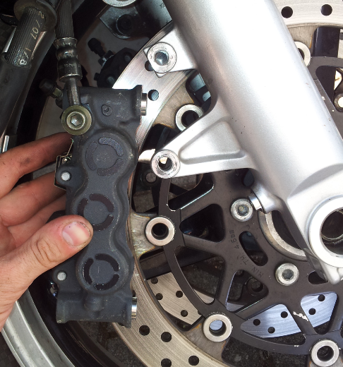

Hi. Hat die jemand und kann was dazu sagen? http://www.unitedmotoparts.de/Auspuffan ... -1000.html
focuswrc
Beiträge: 1518
Registriert: 24.10.2012 13:26
Wohnort: Königsbach-Stein
Beitrag von focuswrc » 26.07.2013 14:25
Die Post war da. Der Matze freut sich wie n kleines kind.

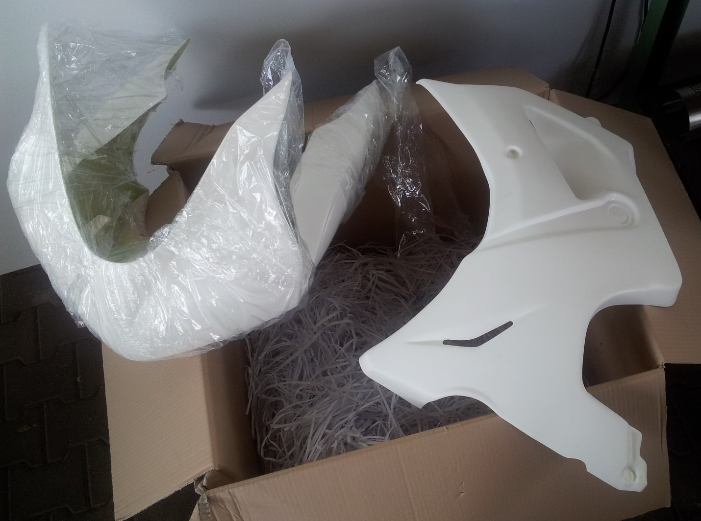

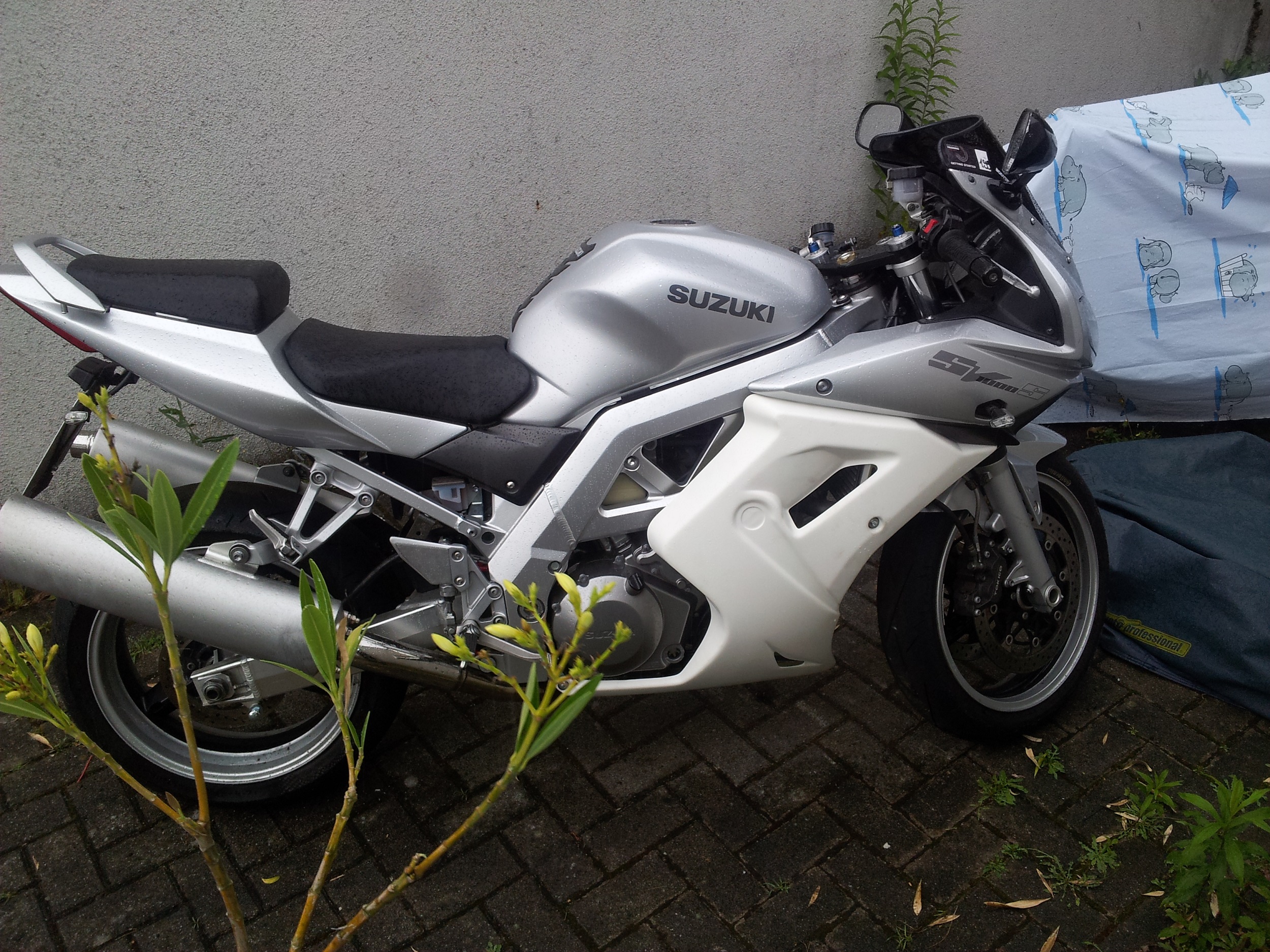

Beitrag von focuswrc » 28.07.2013 19:27
Es nimmt Gestalt an.

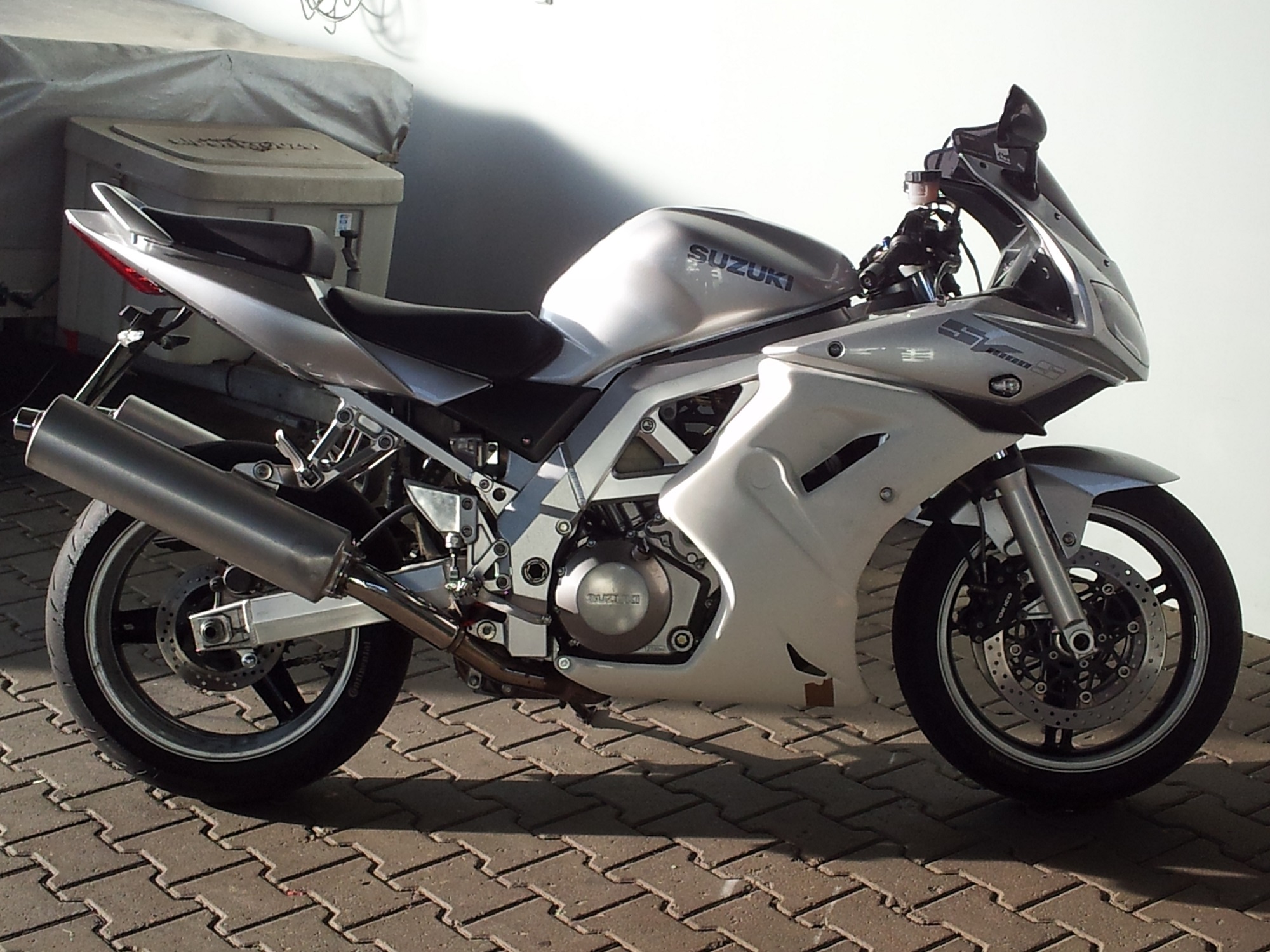

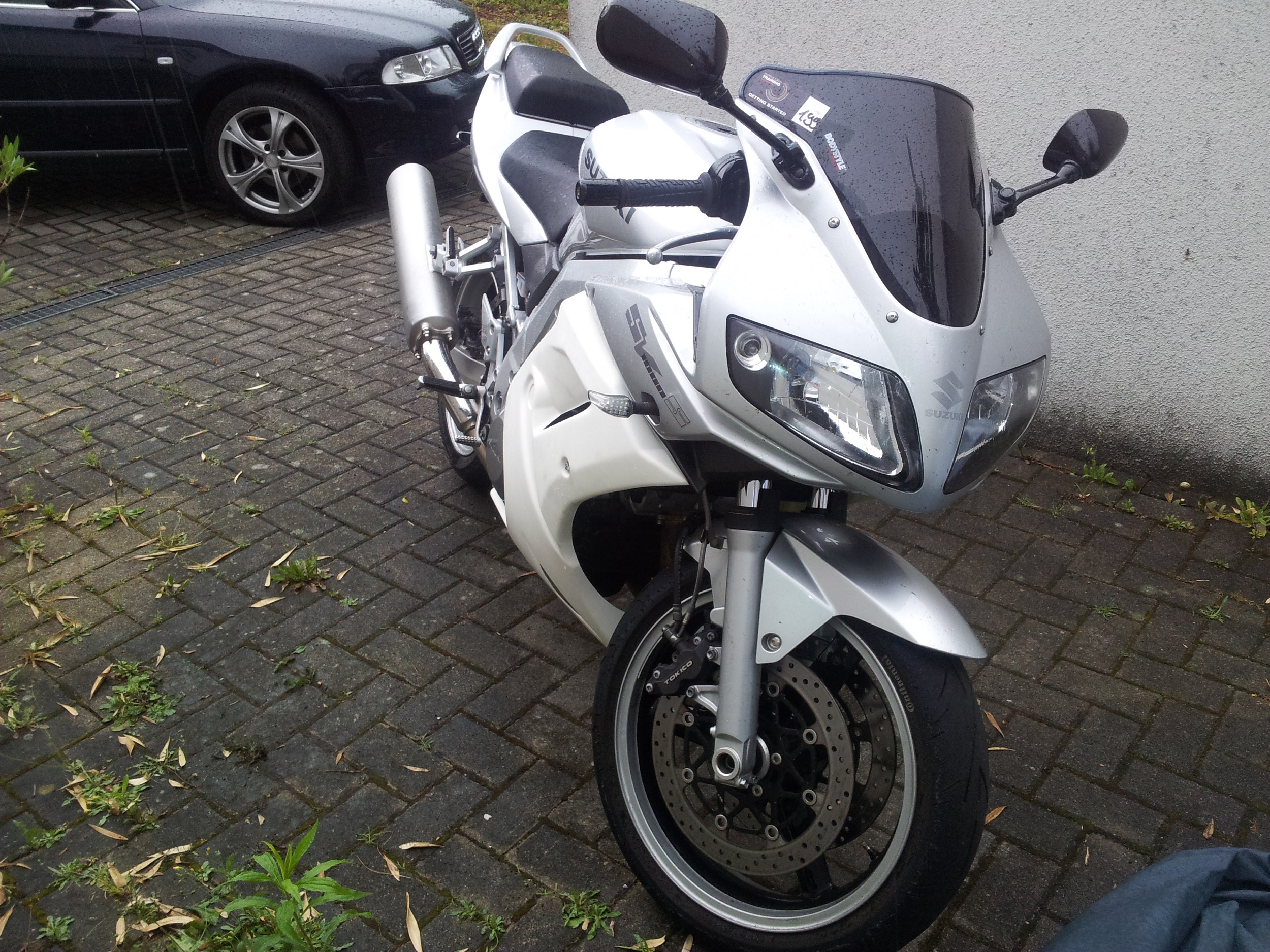

Beitrag von focuswrc » 31.07.2013 19:58
So. Gestern bin ich gleich mal bei gegangen und hab den Halter der Kanzel modifiziert und die Schoße mal nen cm tiefer gelegt.
mit Sonne vorher, ohne Sonne nachher. man siehts vor allem am Übergang zur Gabel.

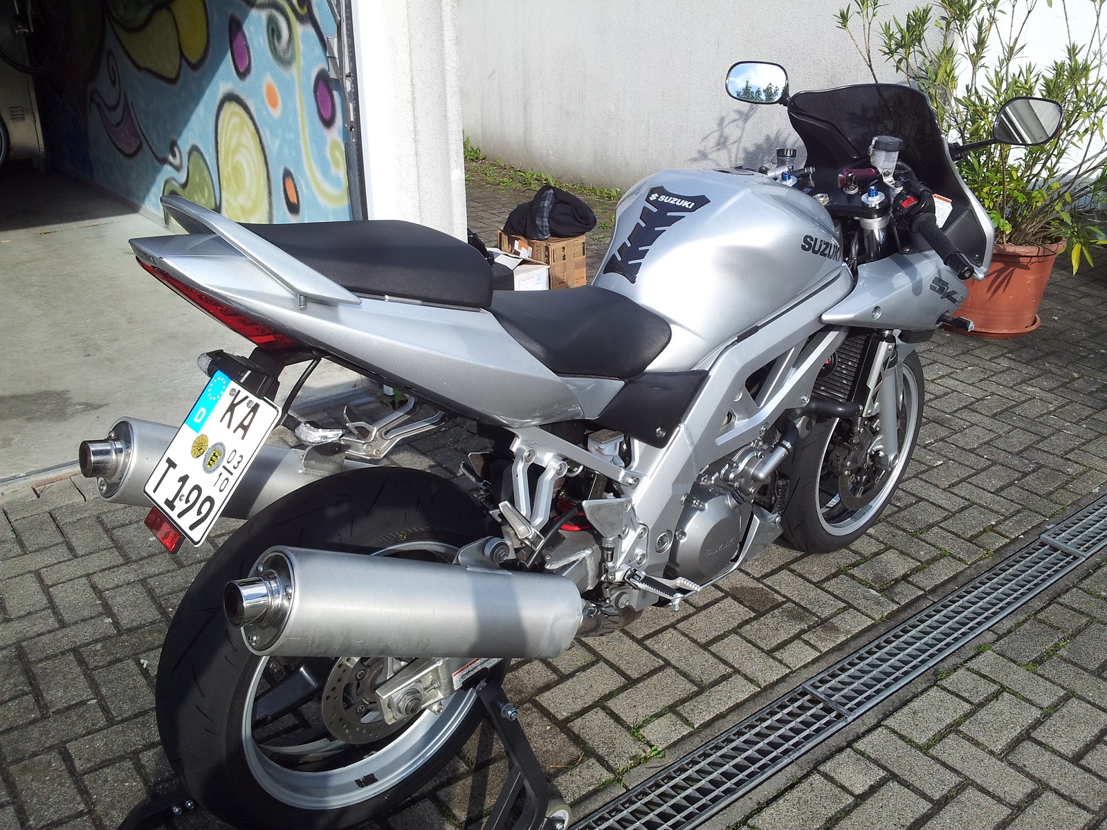

Beitrag von focuswrc » 01.08.2013 22:54
Jetzt wirds knifflig. Einer nen tip? Hab zwar ne grobe Vorstellung, aber bin mir noch unschlüssig. Evtl die achsaufnahme mit einbeziehen?
