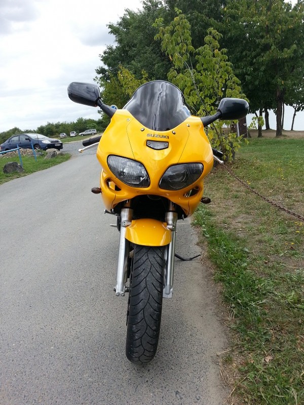

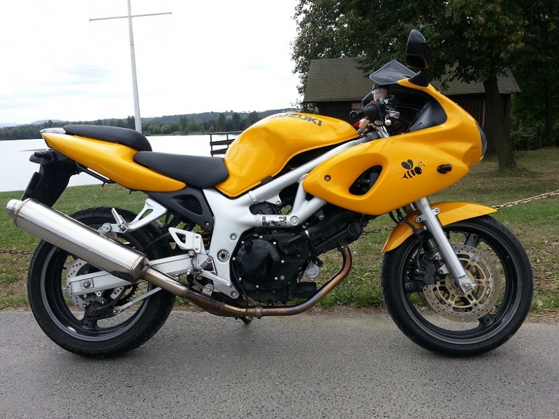

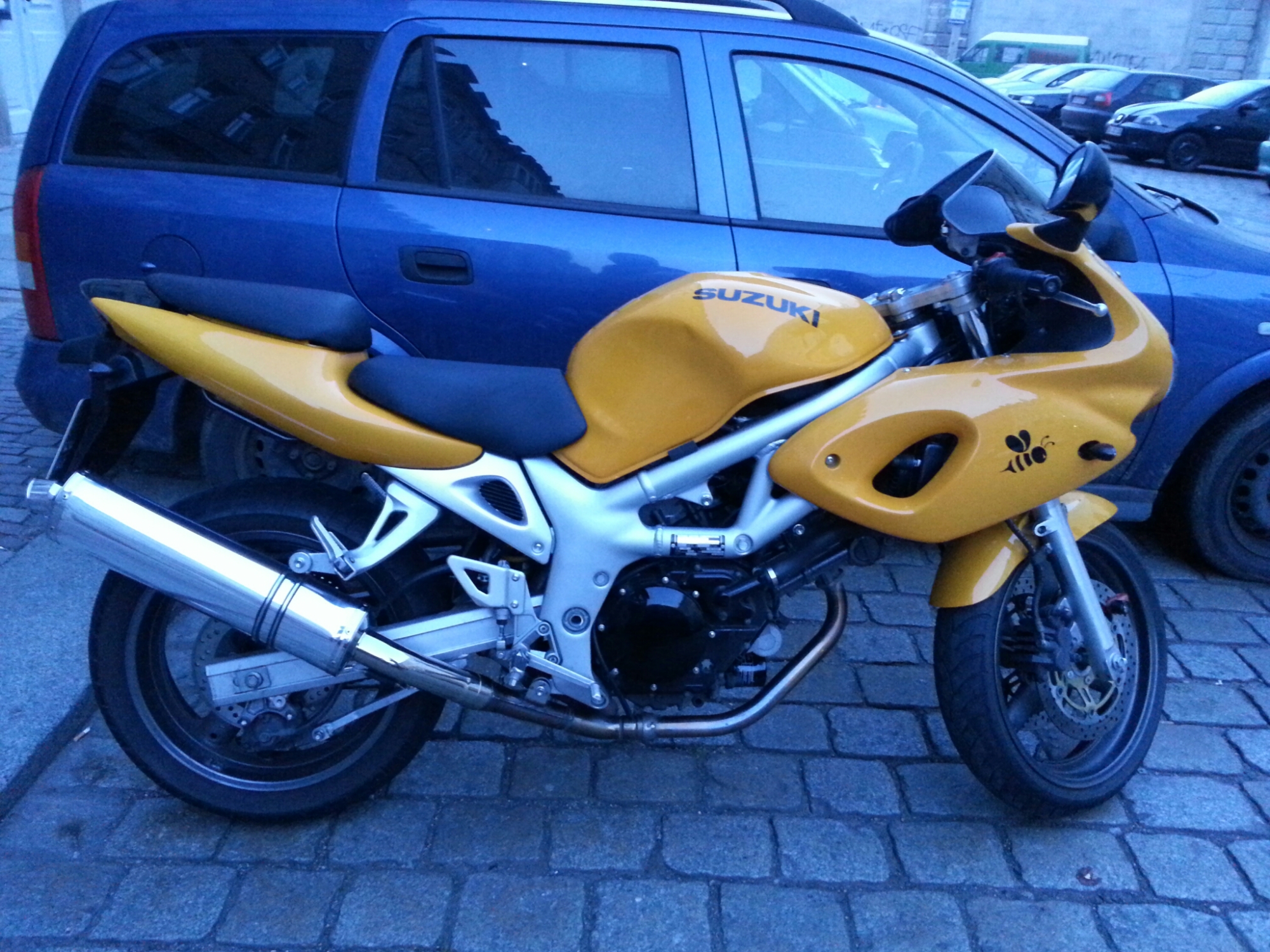

Ich wollte nun auch mal mein flottes Bienchen hier zeigen, auch wenn noch nicht viel passiert ist, seit ich es im letzten August gekauft habe.
Damals war es eine originale SV 650 S Baujahr 2000 mit gerade mal 14.000 km auf der Uhr. In den 3 Monaten, die ich sie bis Saisonende gefahren habe
sind nochmal reichlich 3.000 km dazu gekommen und auch schon das ein oder andere "Ersatzteil" (kleinere Blinker, Bodystyle Racingscheibe, klappbarer Schalthebel und natürlich andere Aufkleber für die Kanzel).

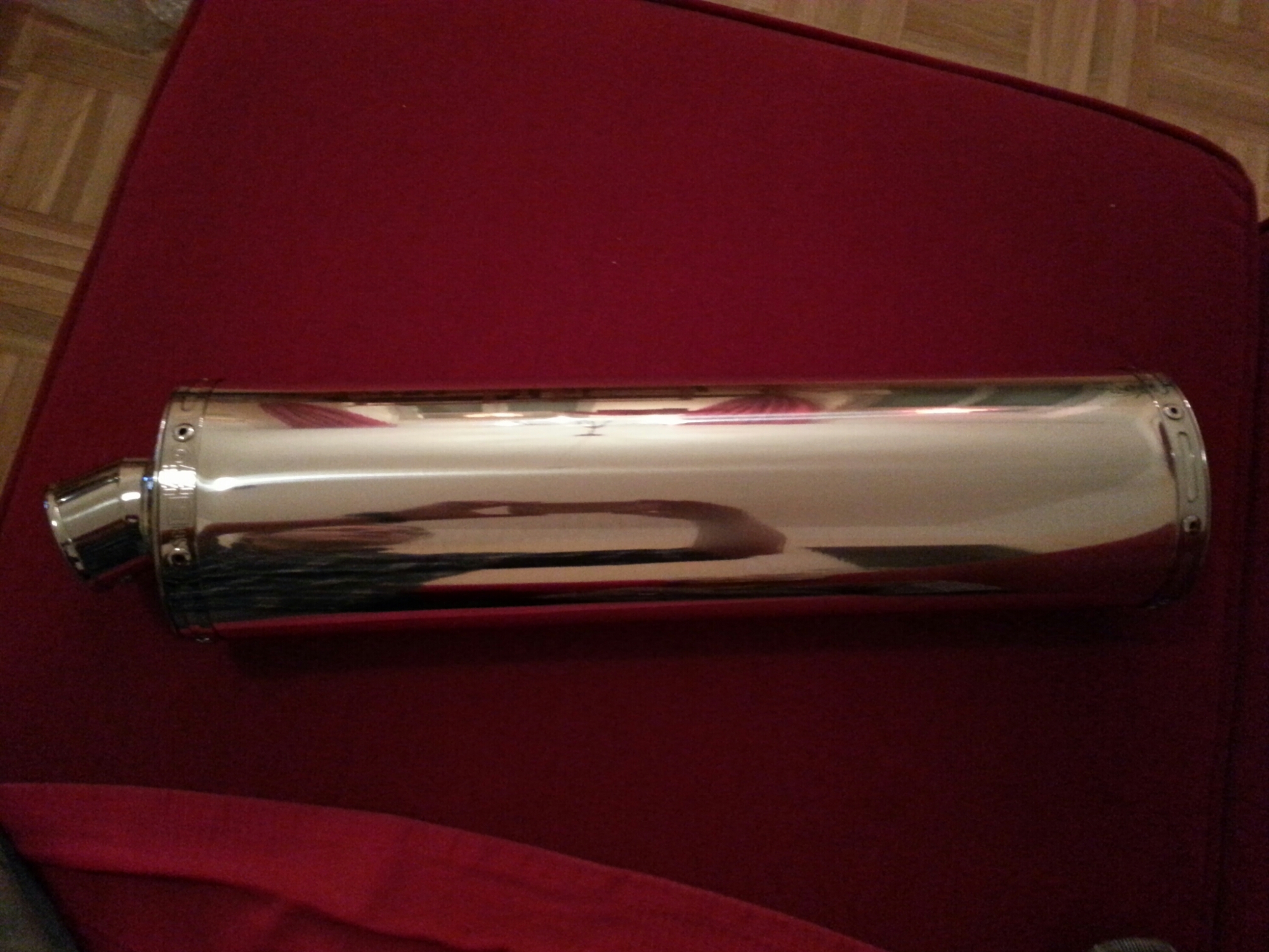

In der Zwischenzeit habe ich einen LeoVince SBK Evo II bekommen und ihn hochglanzpolieren lassen. Leider kann ich noch keine Bilder im angebauten Zustand liefern, da mein Motorrad derzeit noch zwischen dutzenden Old- und Youngtimern steht und ich erst zu Saisonbeginn in zwei Wochen rankomme. Ich mache dann auch gleich noch den 18.000er Service und dann sollte der Saison nichts mehr im Wege stehen...
Für die Zukunft habe ich schon Umbaupläne. Allerdings ist noch nicht sicher, wann diese umgesetzt werden können, da ich diesen Sommer noch mein Examen machen werde und das wohl neben meinem Job und meiner Familie wohl die meiste Zeit in Anspruch nehmen wird.
Ich hoffe, Ihr könnt einer (fast) originalen Knubbel S noch etwas abgewinnen, wo hier doch so viele hochwertige Umbauten zu bestaunen sind.

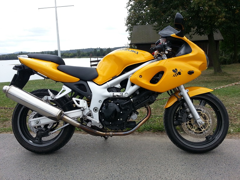

So, ich hab mittlerweile die Kleine fertig für die Saison gemacht und dabei Luft- und Ölfilter/ Öl gewechselt sowie ein 46er Kettenrad, nen LiFePo4-Akkupack und endlich den LeoVince verbaut und gleich noch die Seitendreiecke lackiert.
Jetzt muss ich nur noch die Krümmer polieren, damit sie zum Verbindungsrohr passen...
