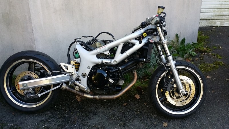

Hallo Leute, am Freitag war es soweit uns ich schaute mir eine gebrauchte Knubbel aus 99 an. Optischer Zustand 3- Motor Top, Scheckheft lückenlos alle Rechnungen vorhanden und viele Umbauteile. Leider war ich mit dem Schrauben zu schnell und habe kein vorher Bild geschossen, war wohl die Motivation :D .
Naja 1 Tag in der heimischen Schrauberhöhle und schon war die gute SV nackig( ganz ohne Date und Besuch im Restaurant).
https://www.dropbox.com/s/t9g44mroyn7f9 ... 8.jpg?dl=0
So steht sie nun da und wartet auf ein wenig Zuneigung. Der Motor wird komplett gecheckt Ventilspiel prüfen neue Kerzen und Ölwechsel. Die Vergaser werden morgen erstmal ins Ultraschallbad gelegt.

So endlich mal wieder etwas Zeit gehabt und die gute SV weiter zerlegt. Vergaser wurde im Ultraschallbad gereinigt und die Felgen und Schwinge wurden ein wenig poliert. Die Stummel wurden schonmal probeweise etwas tiefer gesetzt.

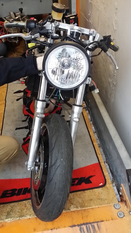

Der neue Scheinwerfer ist heute eingetroffen und wurde schonmal Probeweise angehalten

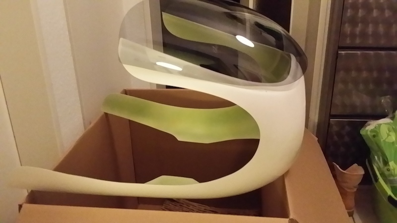

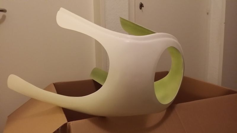

Soo Hi Leute endlich auch mal wieder etwas neues von mir diese Woche kam endlich das erste große Paket mit der neuen Frontverkleidung
damit die Spannung etwas steigt hier zwei Bilder. Frontverkleidung und Scheibe in der Optik von der Duc 750 SS Königswelle.

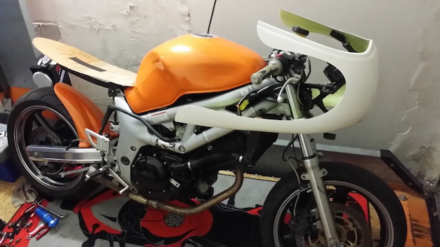

Morgen gehts in die Garage dann wird das gute Stück mal provisorisch befestigt bin selbst mega gespannt wie es wirkt

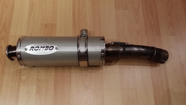

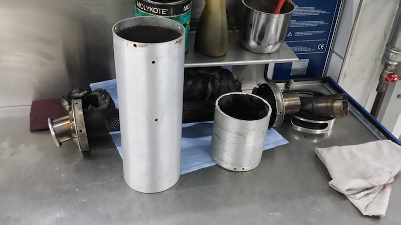

Der megalange Rombo Endtopf musste 12cm abgeben und ist auf 30cm geschrumpft, morgen in der Mittagspause wird der wieder zusammen gesetzt. Bei der Gelegenheit wurde er gleich mal etwas sauber gemacht und die gebürstete Optik erstrahlt in neuem Look.

CBRler hat geschrieben:... Bei der Gelegenheit wurde er gleich mal etwas sauber gemacht und die gebürstete Optik erstrahlt in neuem Look...
Wie bürstest Du die Hülle?
Meine Originalen Tüten sehen fleckig aus, ein einheitlicher Touch sähe besser aus.

SV.MK hat geschrieben: Wie bürstest Du die Hülle?
Mit Schleifvlies 600er Körnung in die Gewünschte Richtung schleifen und schon siehts aus wie neu.

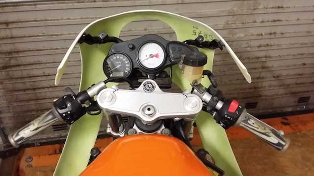

An der SV ging es auch weiter. Der Heckrahmen wurde abgeflext und kann nun für das neue Heck (das Hoffentlich demnächst eintrifft) angepasst werden. Die Frontverkleidung nimmt platz auf dem originalen Geweih unnötige Halter kommen ab, neue Halter dran und alles wird schön geglättet, so kann auch das originale Tacho seinen Platz behalten die Tachoverkleidung wird angepasst. Hier erste Bilder wie es ungefähr wird.
Lampenhalter und Verkleidungshalter werden morgen angefertig.
Der viel zu lange Rombo wurde heute fertig und kann sich nun wirklich sehen lassen wie ich finde. Am Wochenende wird ein neuer DB-Killer angefertigt das es nicht zu laut wird.
