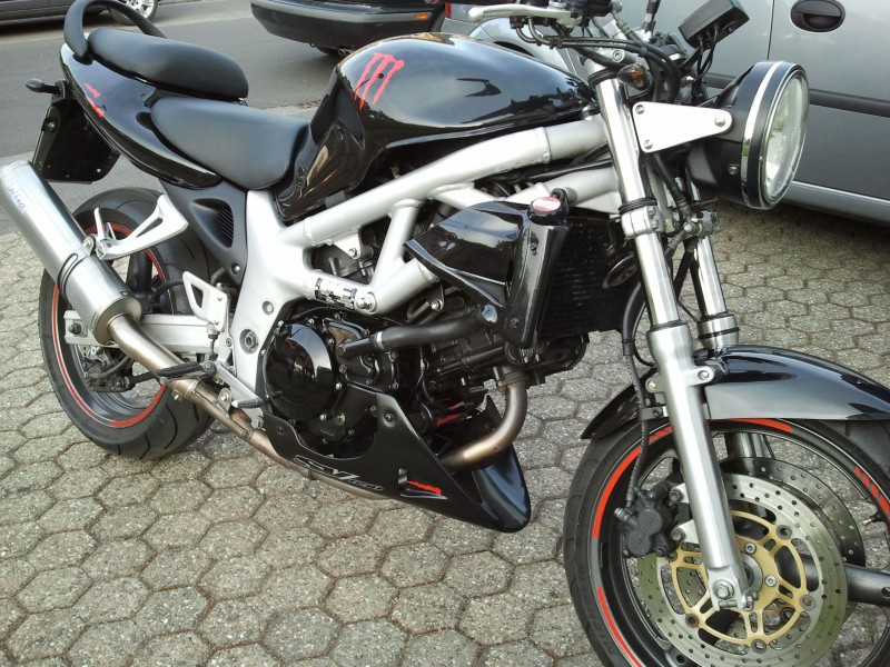

Sie hat ein neues leben
Beitrag von Amathei » 18.02.2015 10:31
Hab sie aus einer Fachschule befreit und sie liebevoll restaurier und nun gehts ihr gut

sie hat 6 Monate auf einer Haupttrasse gestanden anscheinend nie geputzt worden und keine Ahnung wie oft sie umgefallen ist
Die Motor Schutzbügel mussten durchgeschnitten werden um sie ab zu bekommen. Dichtringe an der gabel kaputt dadurch das öl an runtergelaufen und schon fast kohle draus geworden :evil: ,die Elektrik zerstört durch die fest eingebaute Sprechanlage der original Tacho hing nur noch in stücke da
Motoröl fast wie Pudding ,Kupplung Runter, Kühlwasser Braun, alle Bremssättel fest gefressen, Felgen Pulver Beschichtet durch den Brems staub, Kettensatz Spitz wie Ninja Sterne merere Rollen von der Kette Weg, Reifen viereckig Beule im Tank aber Motor startete sofort . Egal hatte bock drauf nun ist sie wieder am leben ;) bier

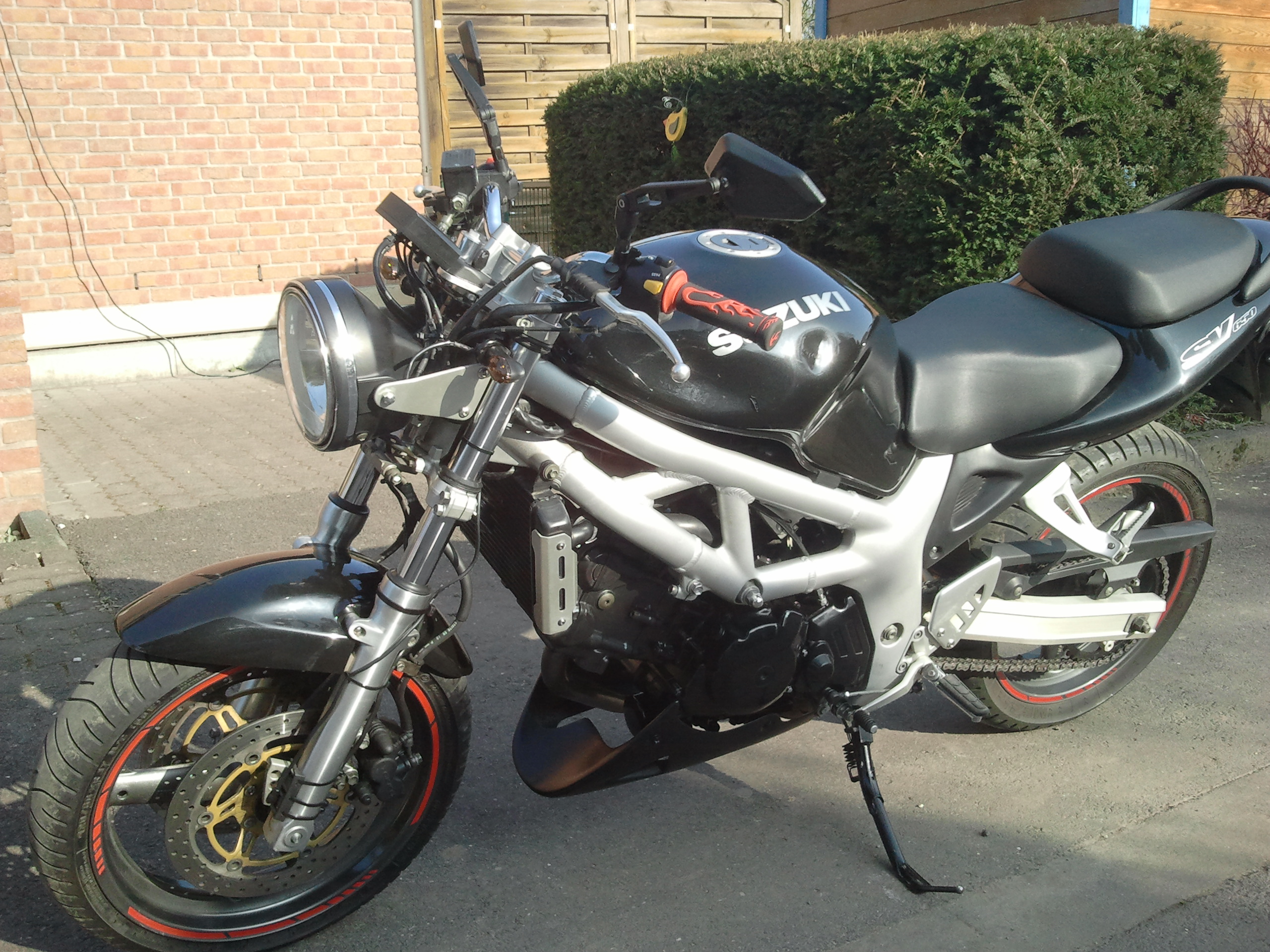

Beitrag von Amathei » 25.04.2015 22:24
Hier ein Aktuelles Bild

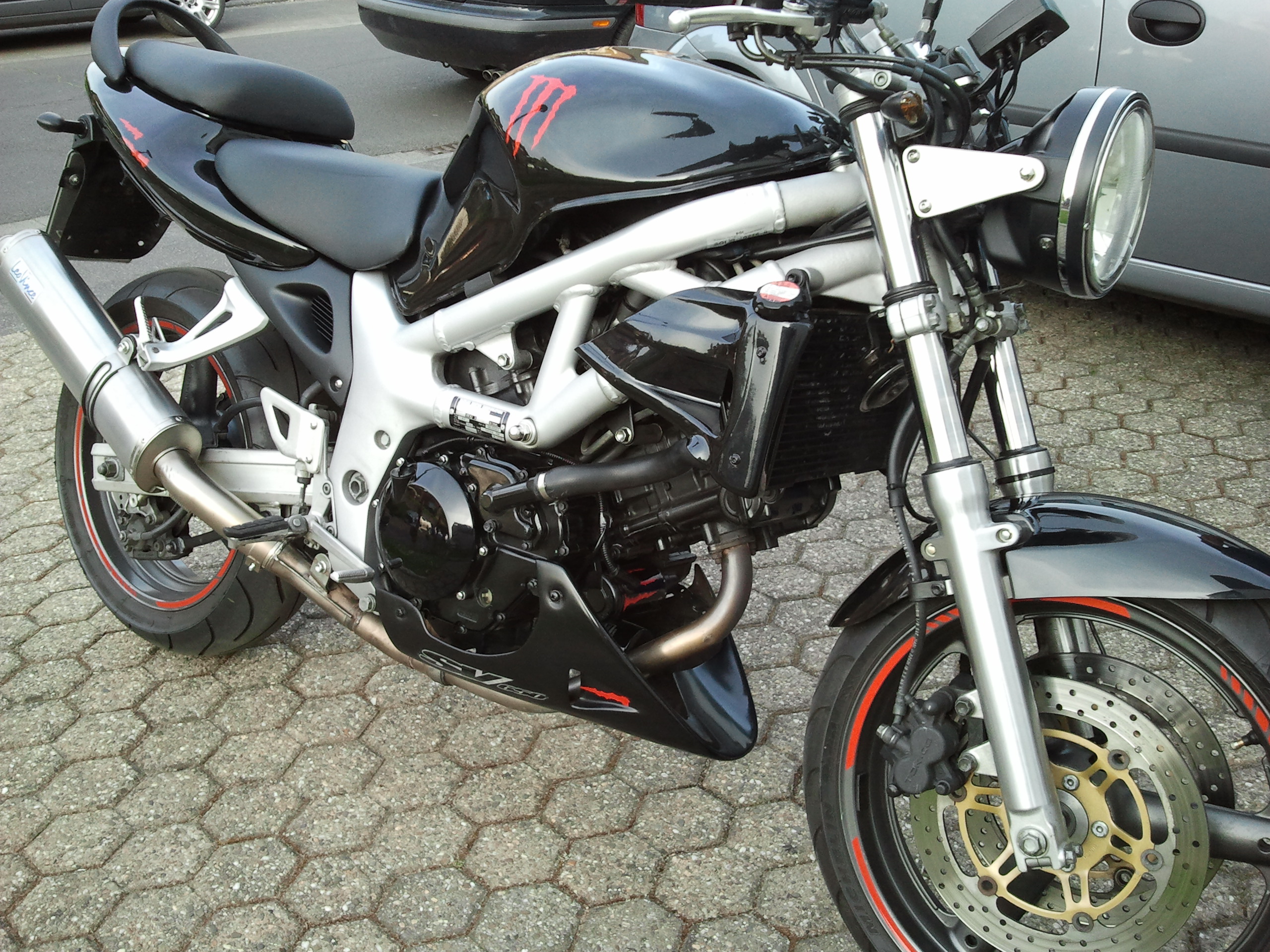

Beitrag von Amathei » 18.12.2015 22:20
Hi Leute,
habe mal meine Ownerliste geschafft :lol:
