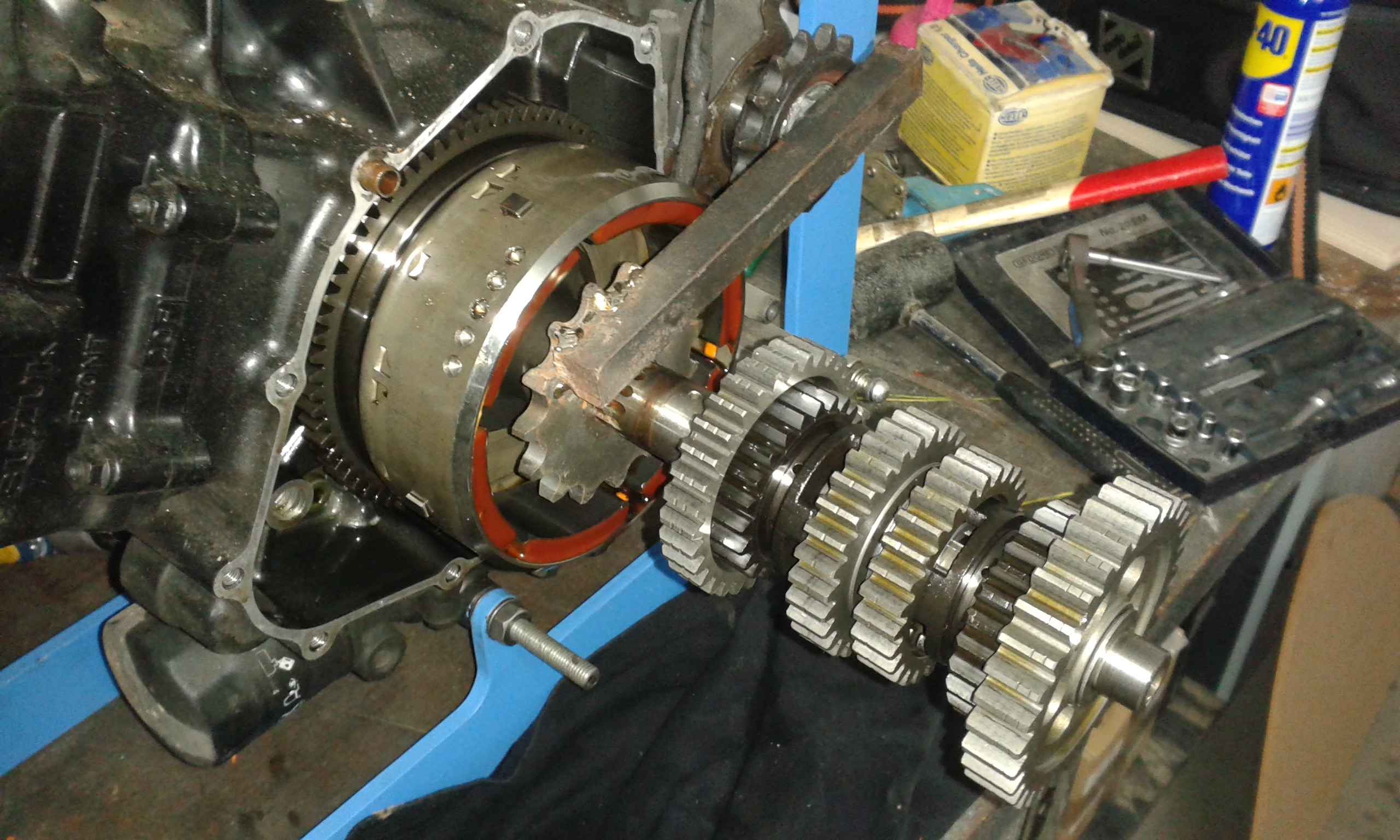

So mach ich immer mit ner alten Getriebewelle mit dem M20x1,5 Gewinde wo sonst die Ritzelmutter sitzt den Lima Rotor los. Das Ritzel mit dem Vierkant dient dazu das Gebilde drehen zu können durch leichte Schläge mit einem gummihammer auf den Hebel (Vierkant).

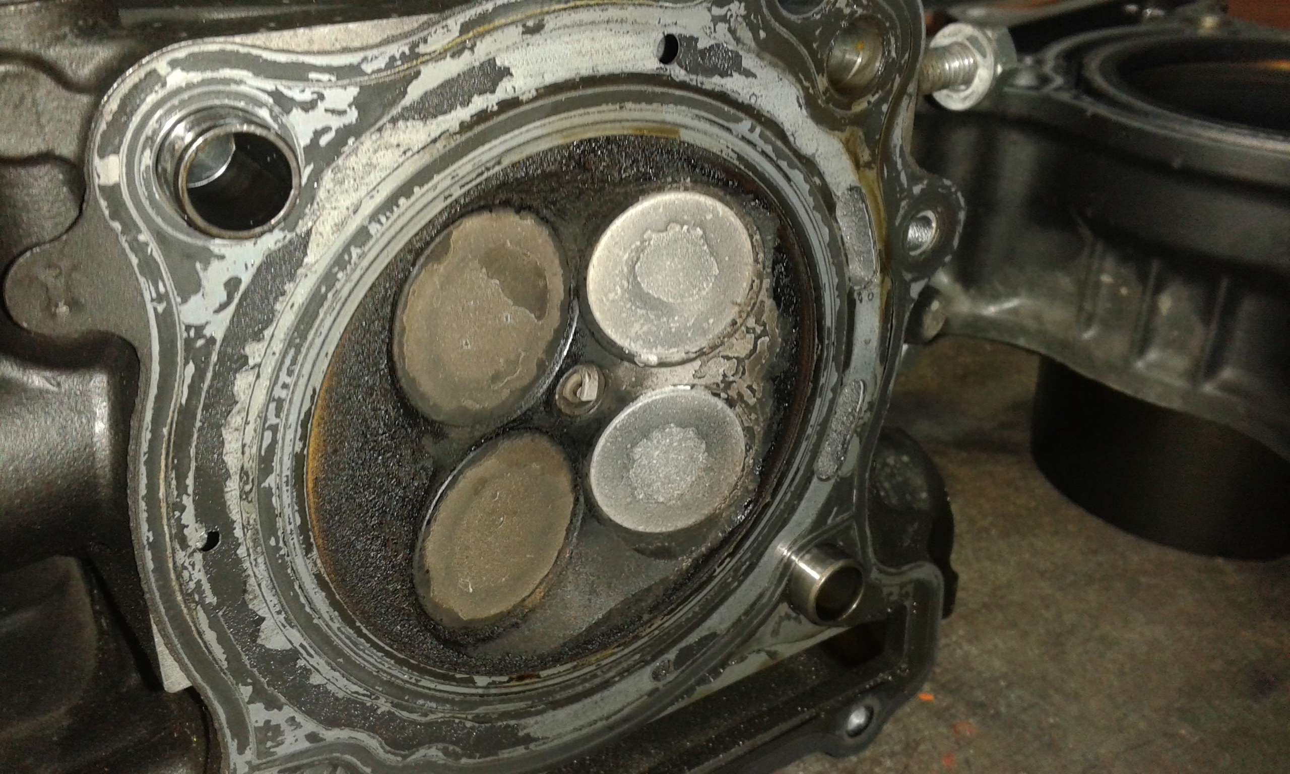

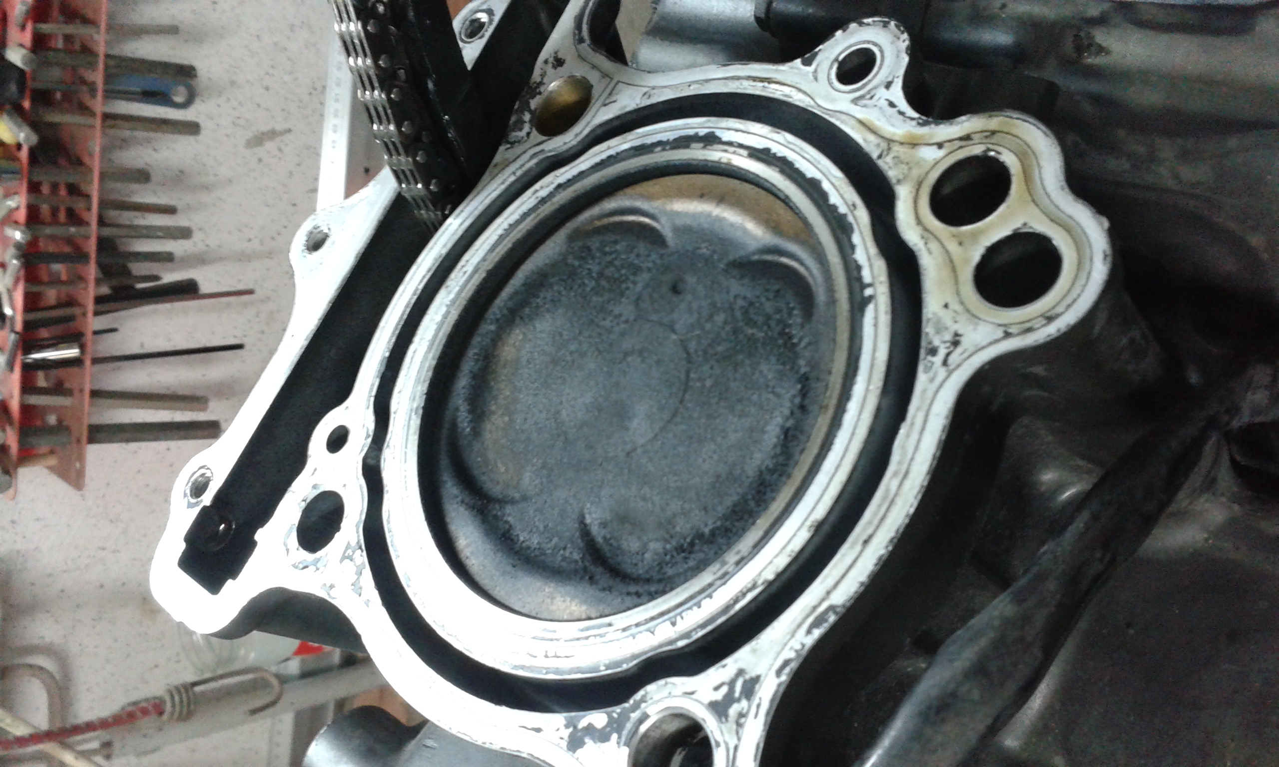

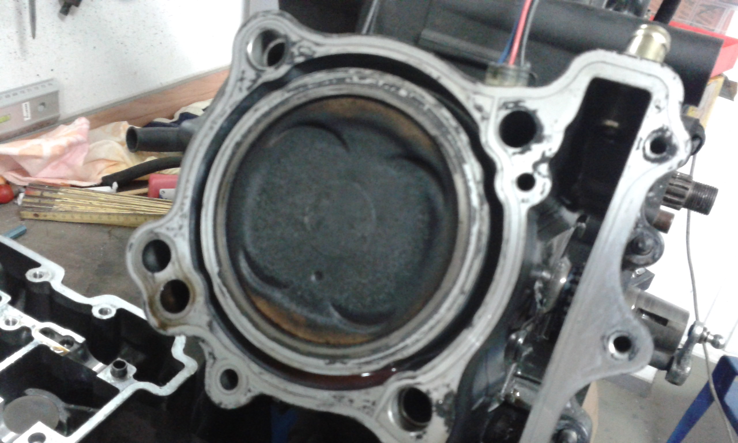

Ablagerungen auf dem vorderen Kolben im grünen bereich, bei dem 100tkm Motor der Kante war das viel schlimmer (fast wie ein Wespennest) siehe Thread:

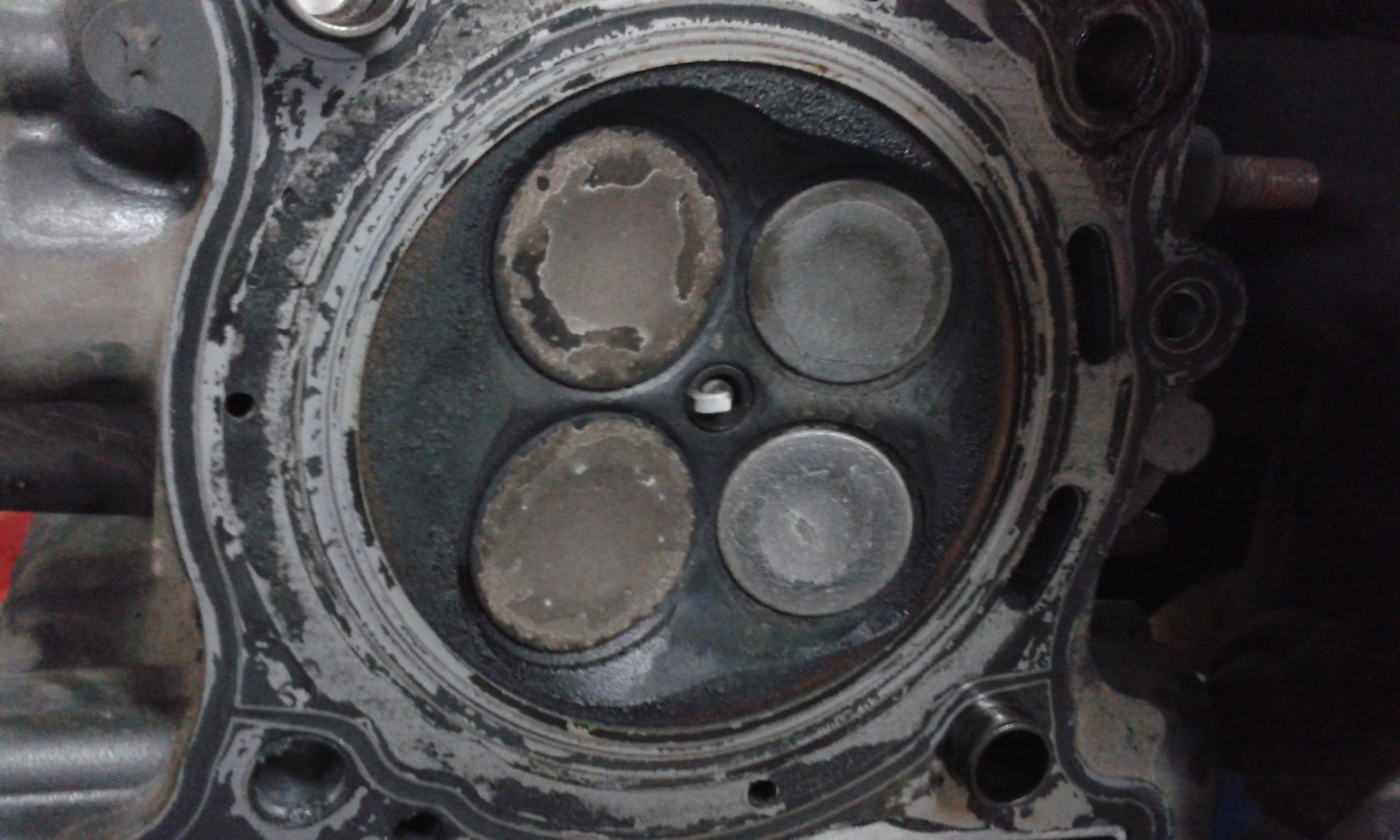

Ablagerungen an den vorderen Ventilen, im normalen Bereich.

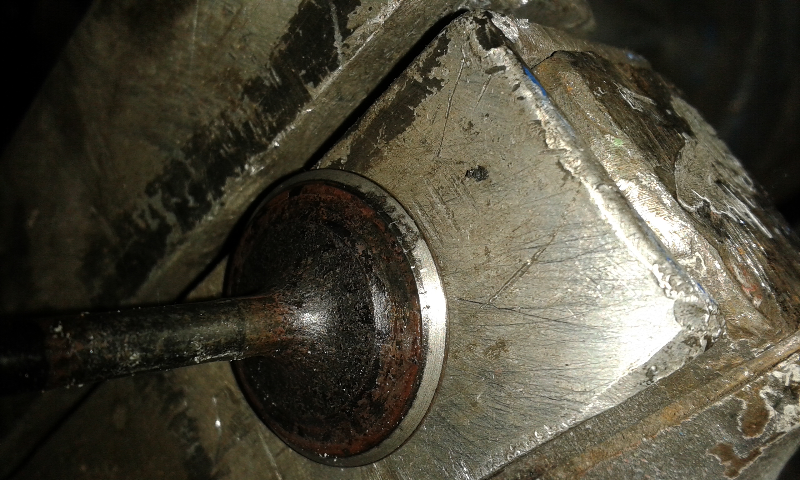

Jetzt der einzige richtige "Schaden" bis jetzt. Beim Wechseln der Ventilschaftdichtungen und anschliessendem Einschleifen ist das aufgefallen:
Risse am Teller eines Auslassventils am vorderen Zylinder (Bild auf 14.00Uhr, klick = groß). Habe noch guten wenig gelaufenen gebrauchten Ersatz da, die habe ich jetzt im originalen Zylinderkopf verbaut. Passten super, nach kurzen einschleifen perfektes Tragbild.
Ventilspiel stimmte auch. Habe probehalber die Nockenwellen mit den Lagerböcken montiert, dann kann man am Ausgebauten Kopf schon das Ventilspiel kontrollieren, ändert sich ja nach dem Einbau nicht mehr... Hat mich nur interessiert, die "neuen" Ventile waren also exakt gleich lang wie die alten.

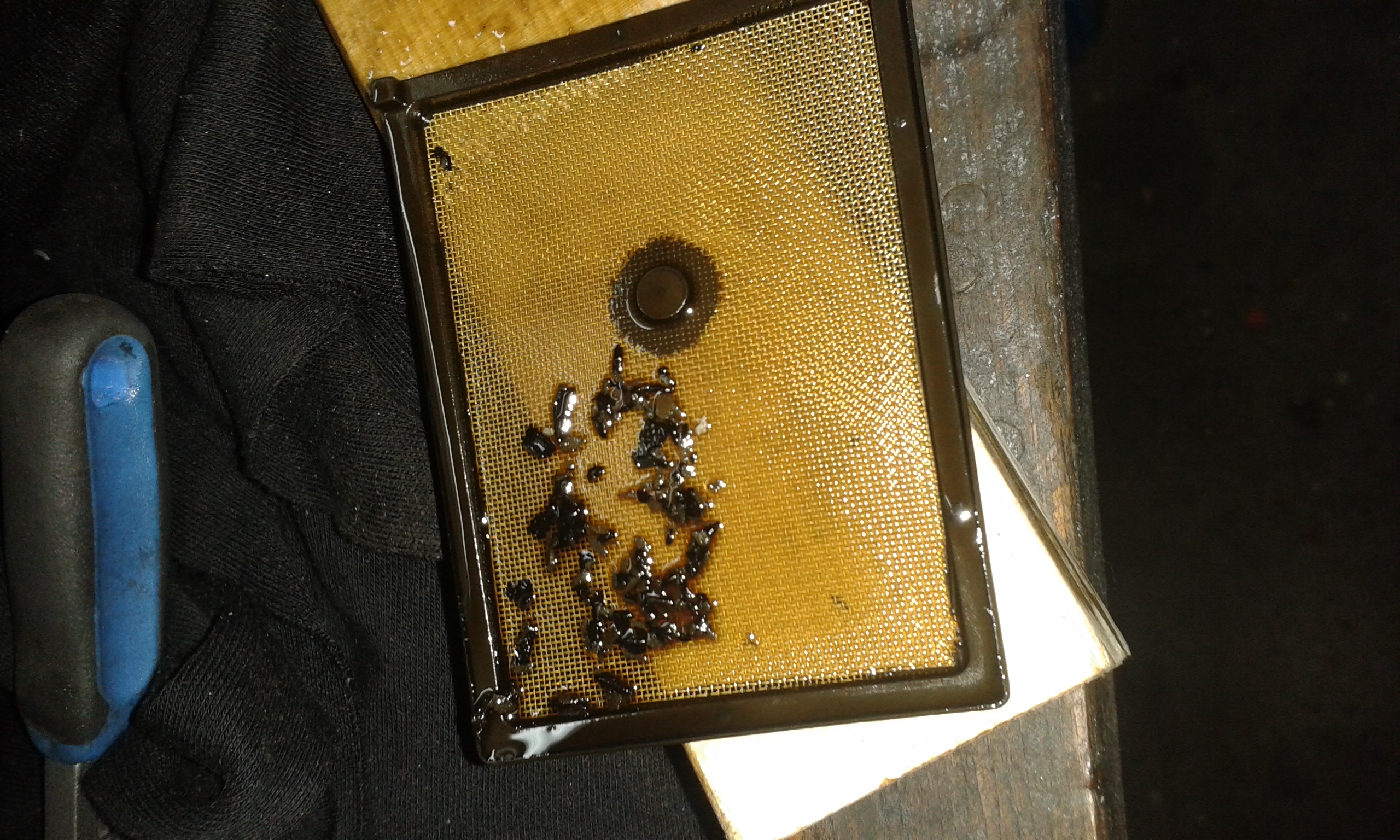

Das Ölsieb mit Dichtungsresten. Der Motor war noch nie offen. Ich benutze das Zeug nicht. Auch nicht an den Ventildeckeln beim Ventilspiel kontrollieren. Das bestätigt wieder meine Abneigung gegen Dichtmasse... Hatte bei meiner seligen Cb250 mal das halbe Sieb voll Hylomar...

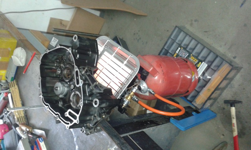

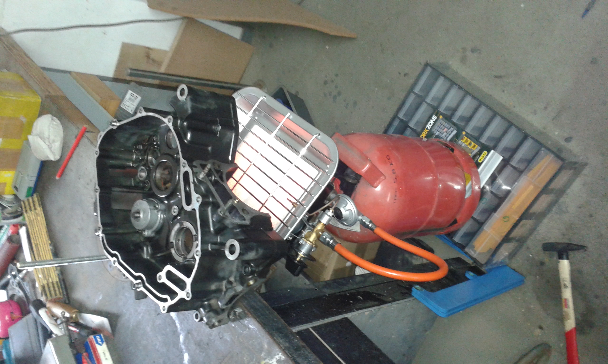

Anwärmen einer Gehäusehälfte um die neuen Lager der Gettriebewellen einzusetzen. Lassen in ihren Sitz wenn das Gehäuse ca. 100°C hat. Mit dem Stahler von meinem Bruder ging es sehr gut. Letztens hab ich die Gehäuse mit 2 Kartuschenkochern vom Campung geheizt, das bestimmt über ne halbe Stunde gedauert.
Die alten Lager hatten keine Schäden, aber wenn man einmal den Motor so weit zerlegt hat kommt es auf die kleinen Beträge nicht an...
Zur demontage der alten auch die Gehäuse anwärmen, dann gehen sie mit leichten schlägen raus...

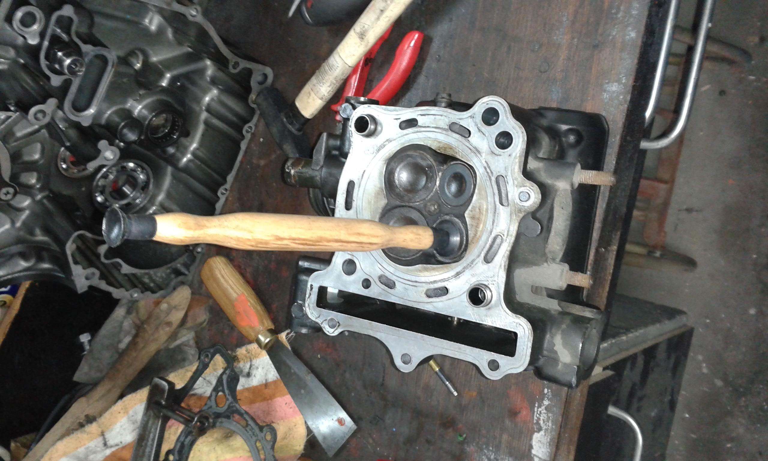

Mein neuer Ventileinschleif"pömpel", geht echt super. Vor allem mit meier selbst gemischten Widia Schleifpaste :mrgreen: :mrgreen:

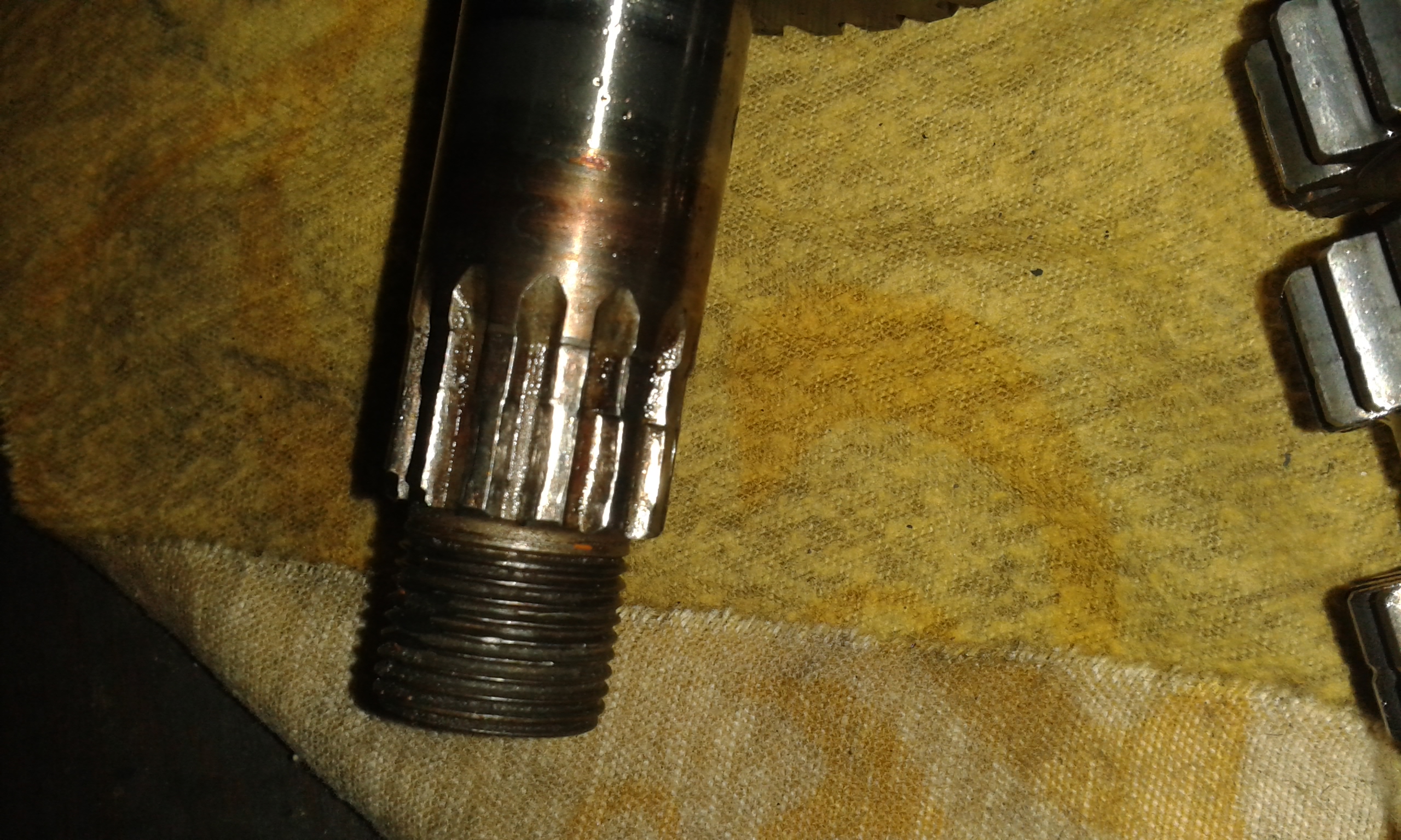

Die defekte Getriebewelle, ist anno 2003 passiert als ich auf einer Urlaubsfahrt längere Zeit das Lose vordere Riemenrad "ignoriert" habe. Wieder zu Hause habe ich das dann auf der intakten Verzahnung befestigt und bin dann so noch über 60tkm gefahren. Jetzt macht es sinn die direkt mit zu wechseln. Habe noch ein gutes komplettes Getriebe hier das komplett in den Motor wandert.
Obwohl dieser Motor keine Ausbrüche in den Zahnrädern hat wie der 100tkm Motor sie hatte... http://www.svrider.de/Forum/viewtopic.php?f=40&t=85324

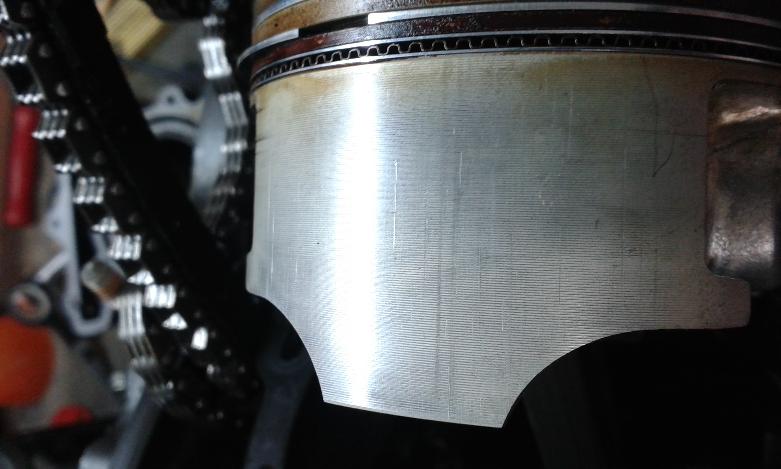

Das Laufspiel von Zylinder und Kolben ist noch im original Zustand (0,03mm), Kolben hat Drehrillen bis ans Hemd runter, alles prima. Die Zylinder werde ich wieder kurz durch hohnen, das ist wichtig weil die rauheit das Öl "hält". Die kolbenringe sehen gut aus, werden aber nochmal auf Verschleiß geprüft...
