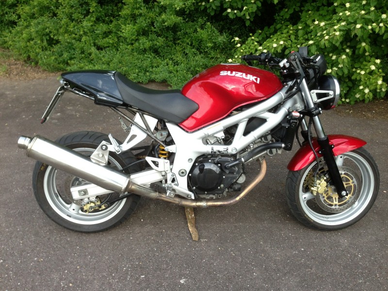

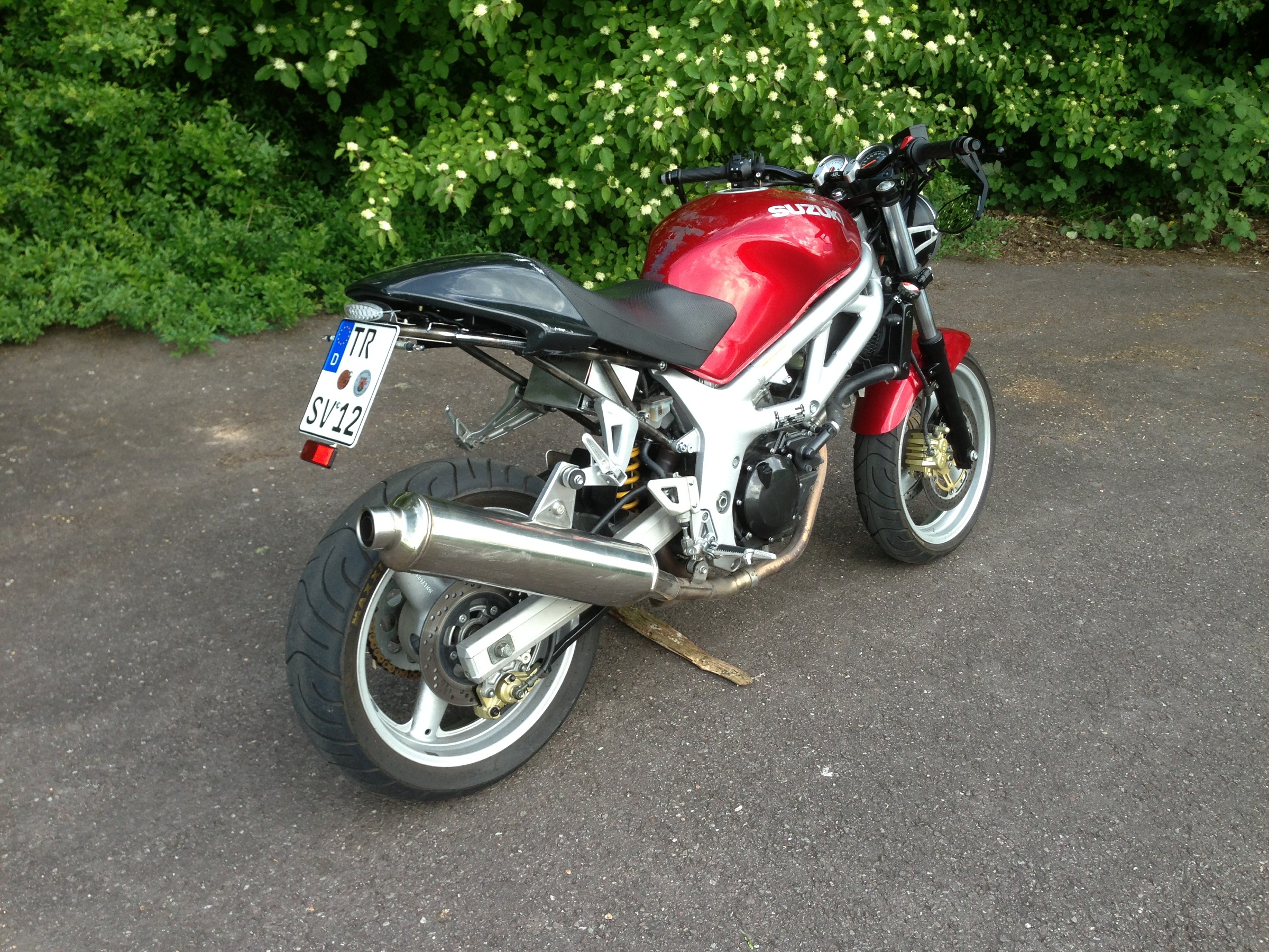

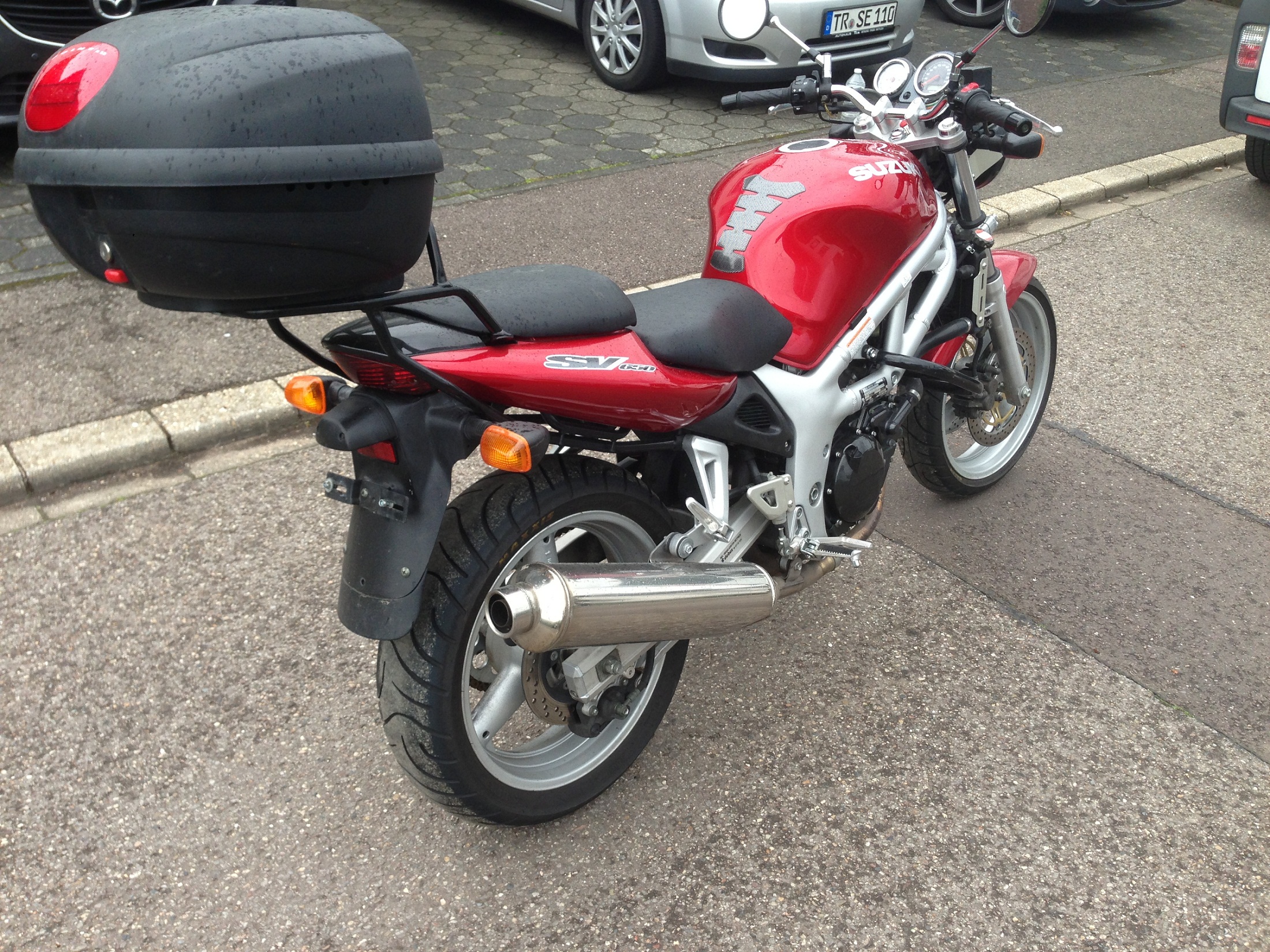

So sah sie aus, als ich sie am erstem Mai gekauft habe

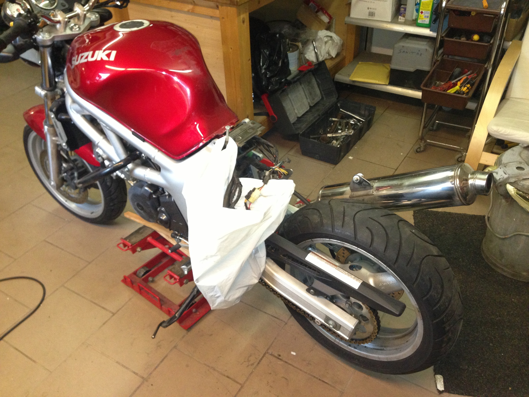

Heck sieht grausam aus
Scheinwerfer viel zu hoch und einen Meter vor dem Mopped....
Da mein Schlosser noch keine Zeit für mich hatte, hab ich schon mal ein paar Sachen gemacht...

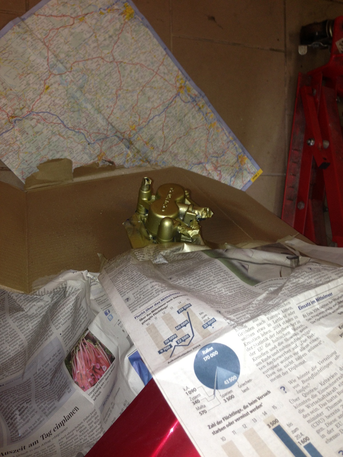

Heck zerlegt
Bremssättel lackiert

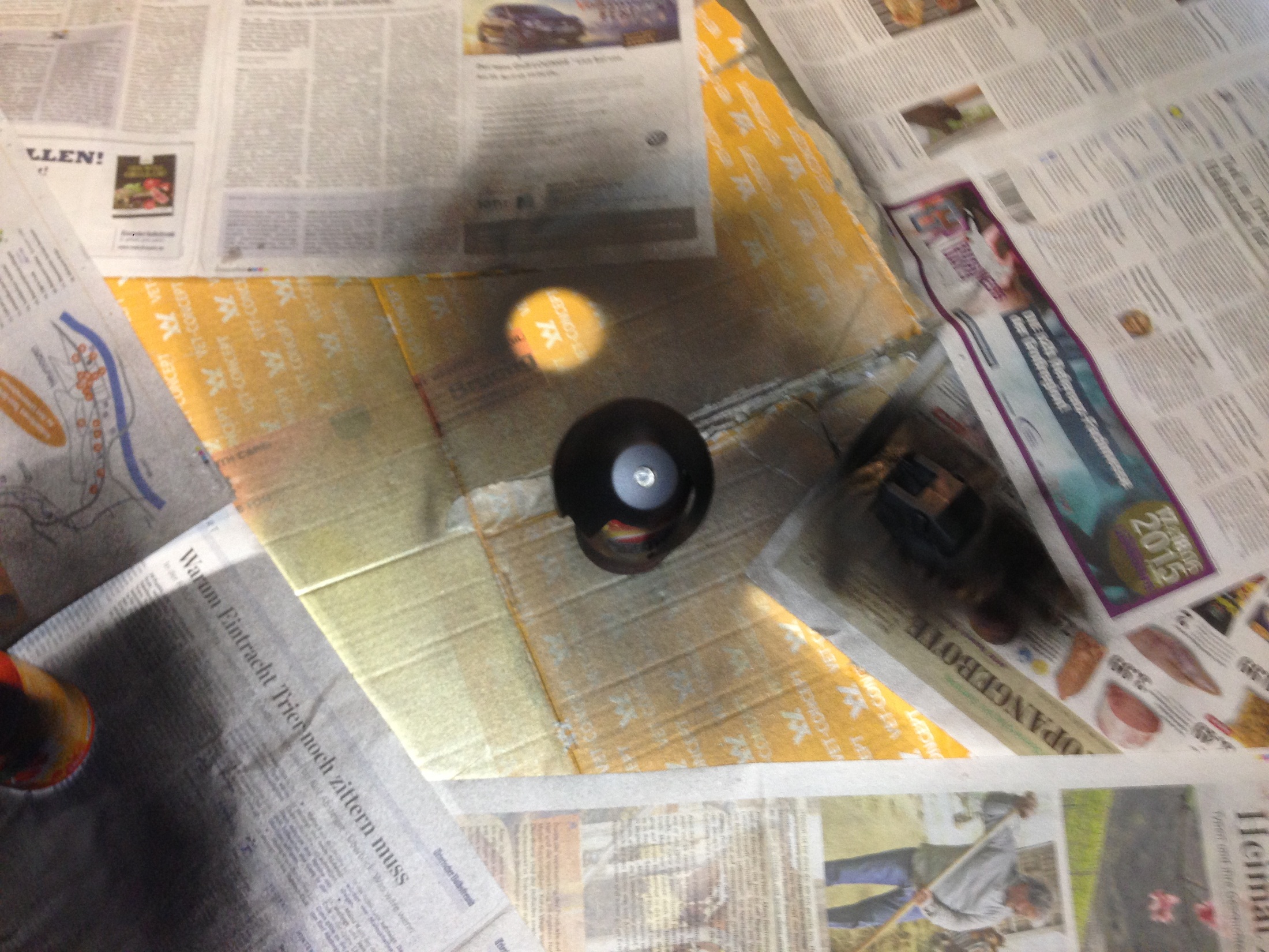

Instrumentengehäuse mit Foilenlack lackiert, hat die gleiche Struktur wir das original schwarze Plastik

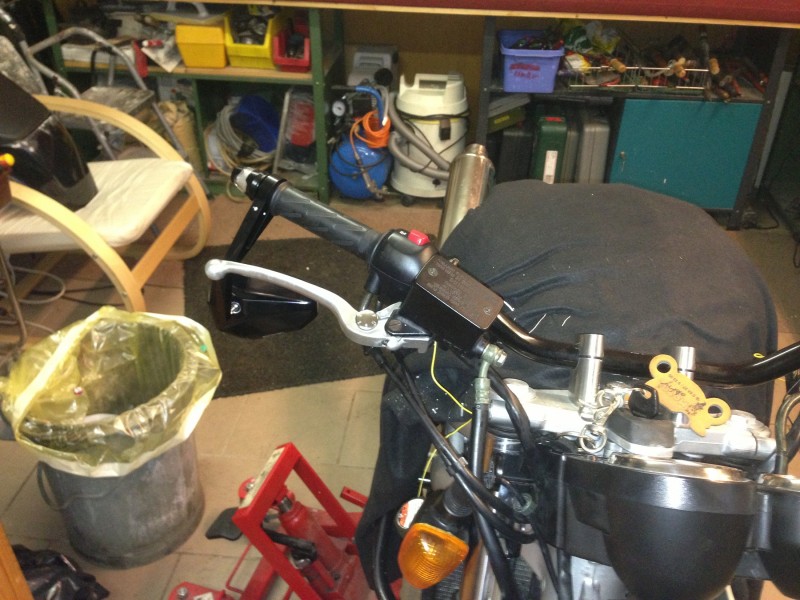

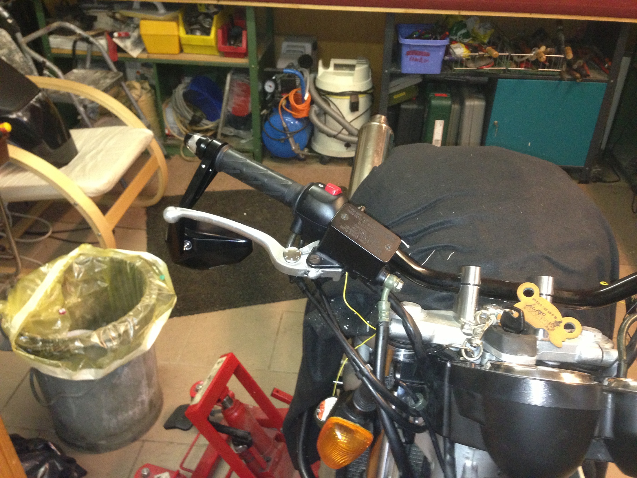

LSL-Lenker, Lenkerendenspiegel & Blinker montiert
Heckhöherlegunh 30mm eingebaut und: Sitzbank mit Abdeckung ist angekommen!!

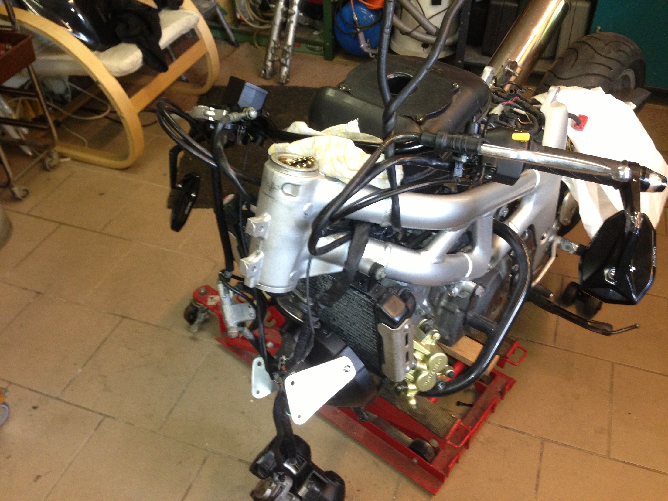

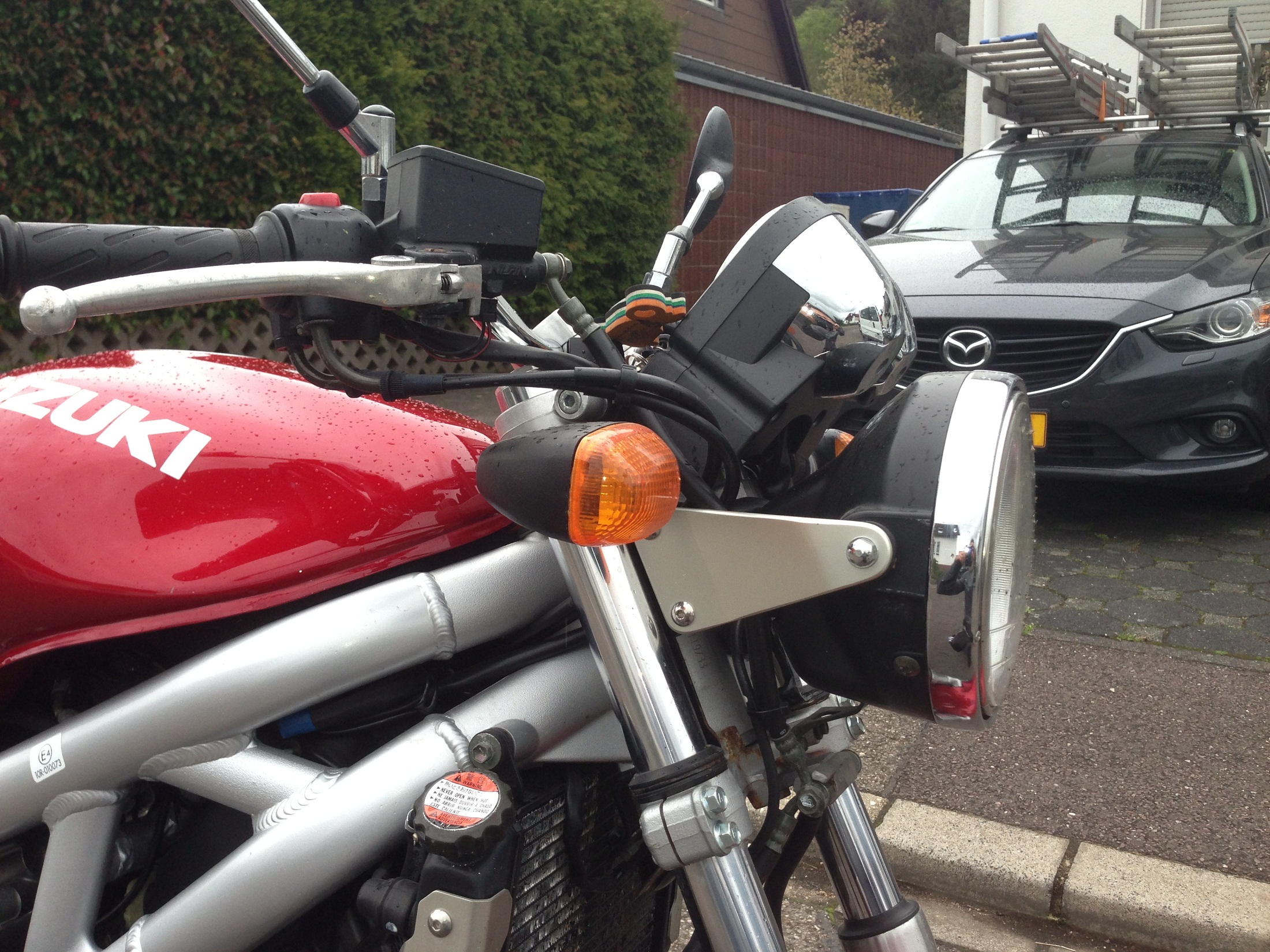

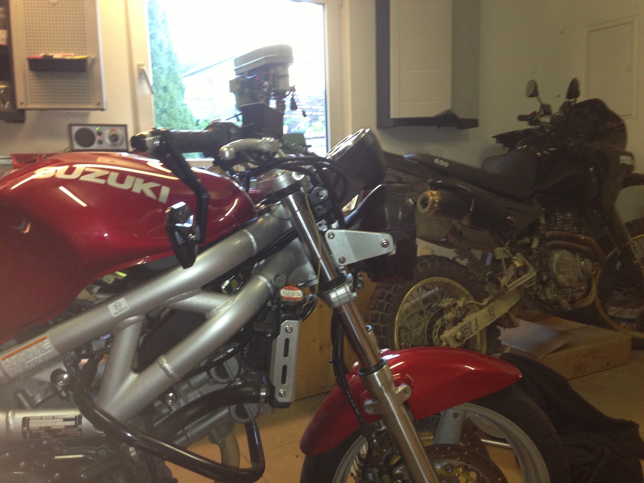

immer noch Zeit, also Instrumente tiefer gesetzt, Lampenhalter gekürtzt und 5cm tiefer gesetzt
Gabelbrücken raus, das LL ist noch top, Brücken schwarz lackiert. Wenns nicht hält werden Sie im Winter gepulvert
Der Schlosser hat Erbarmen und legt mal los...

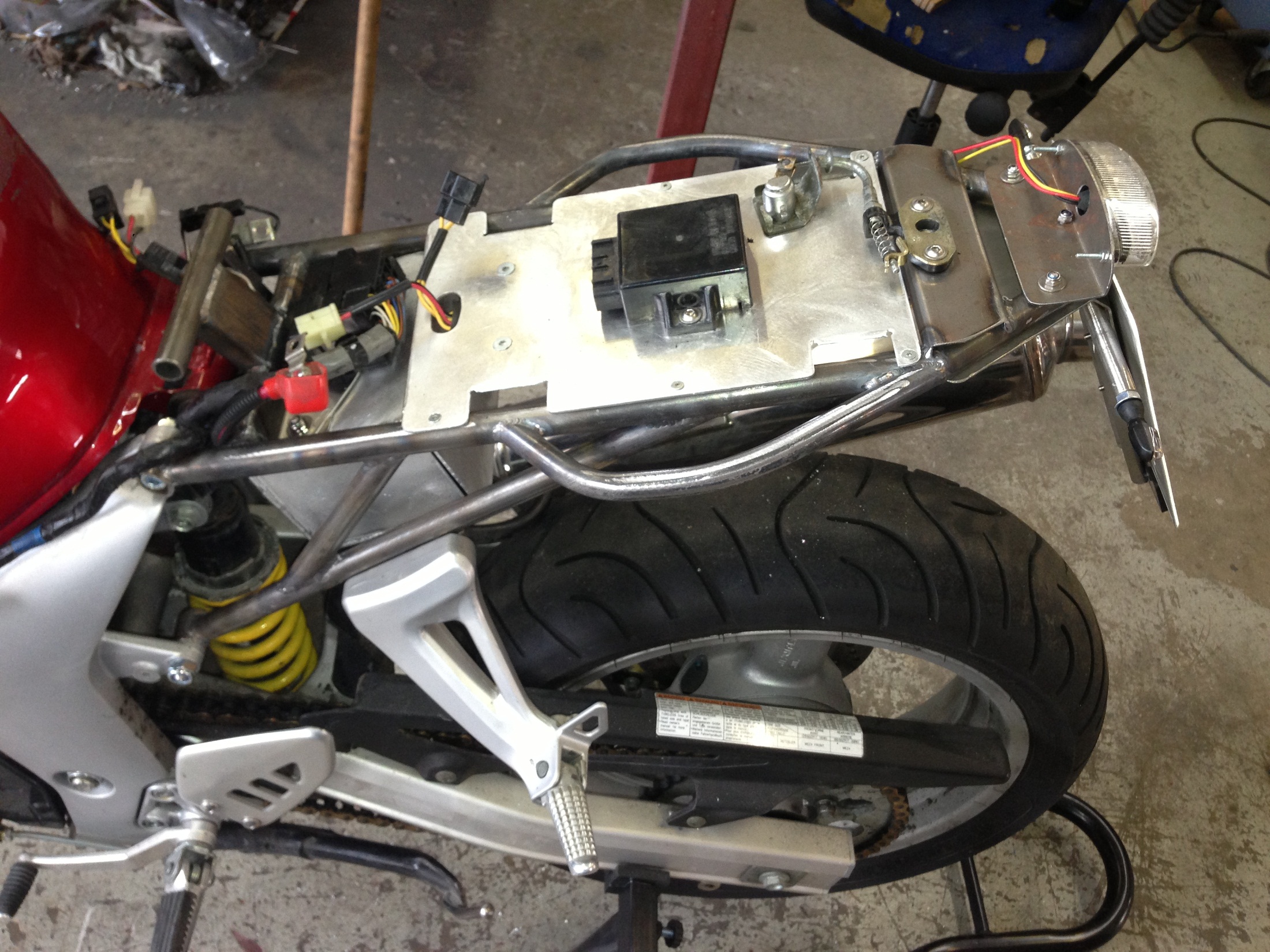

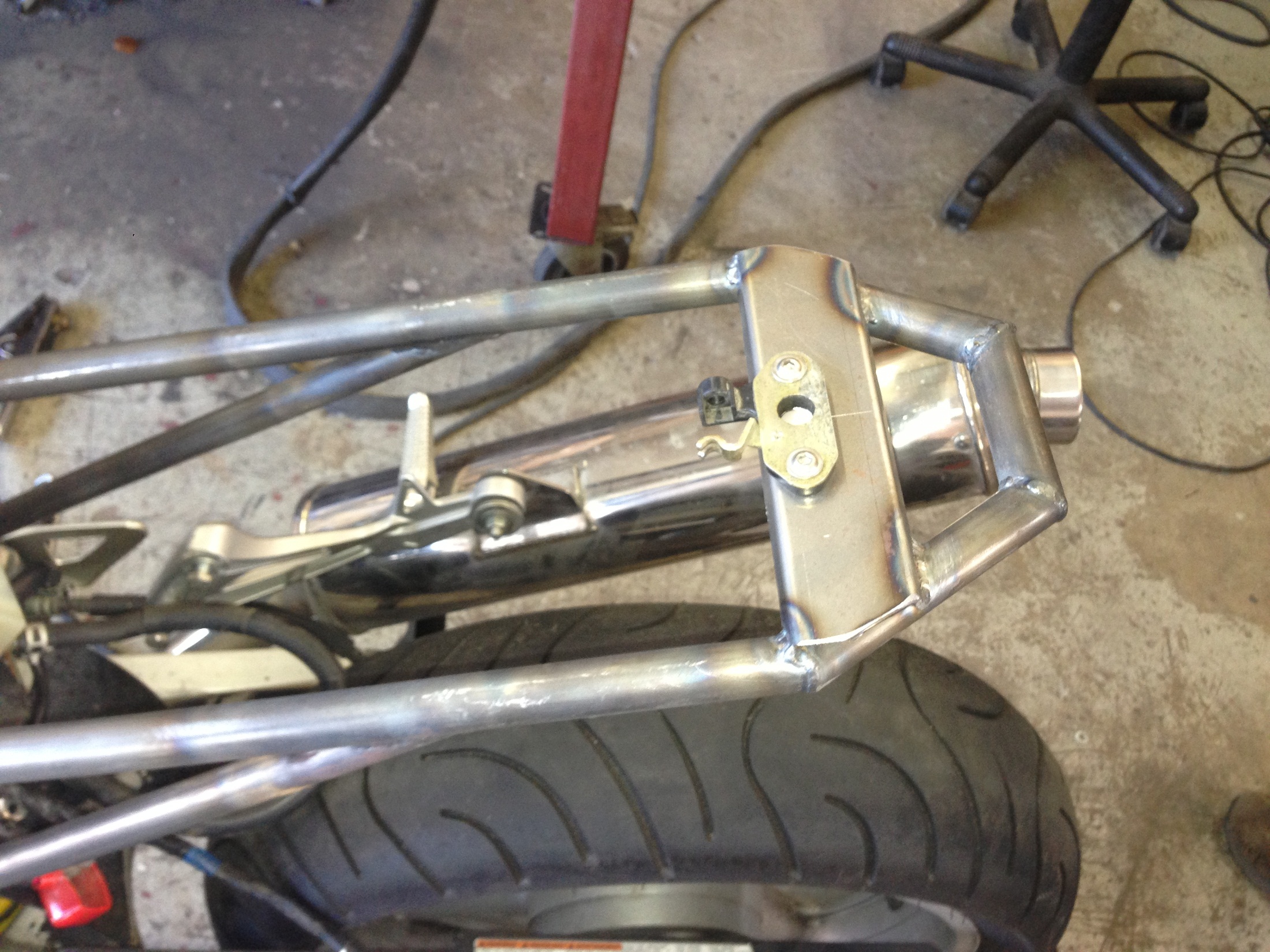

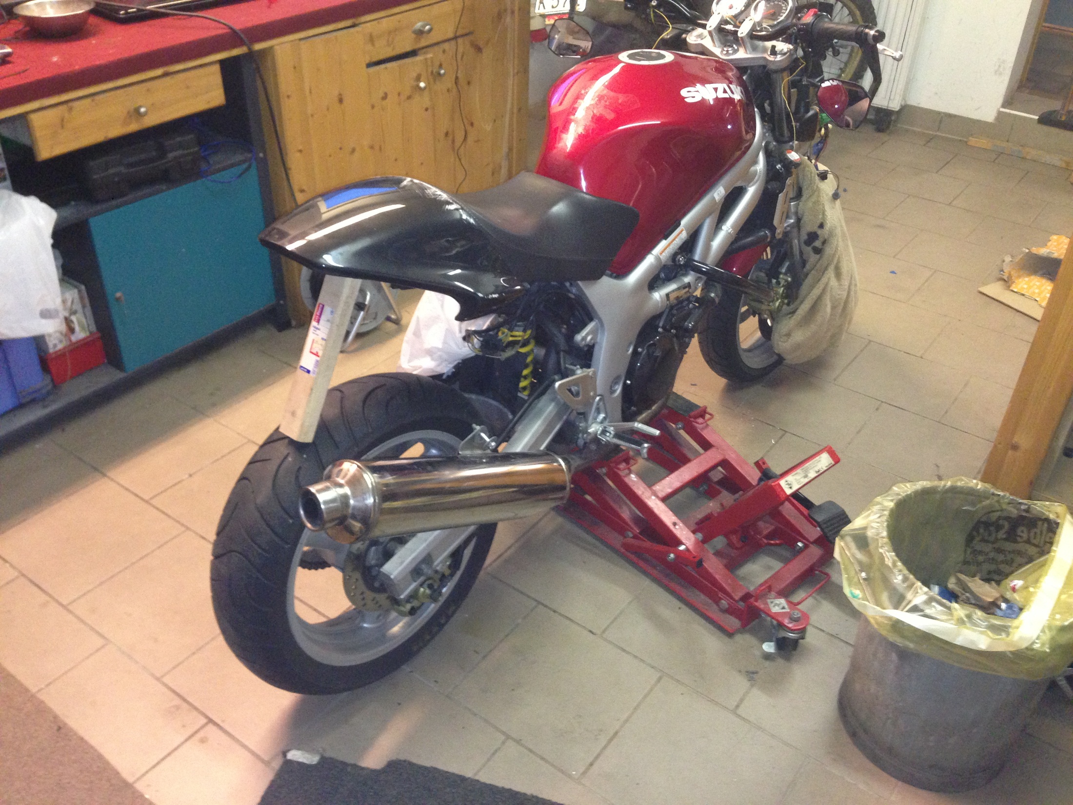

Wir sind auf einem guten Weg....
Wochenende. Der Bastard steht beim Schlosser, fahr ich halt mit der Dicken
Heckrahmen soweit fertig

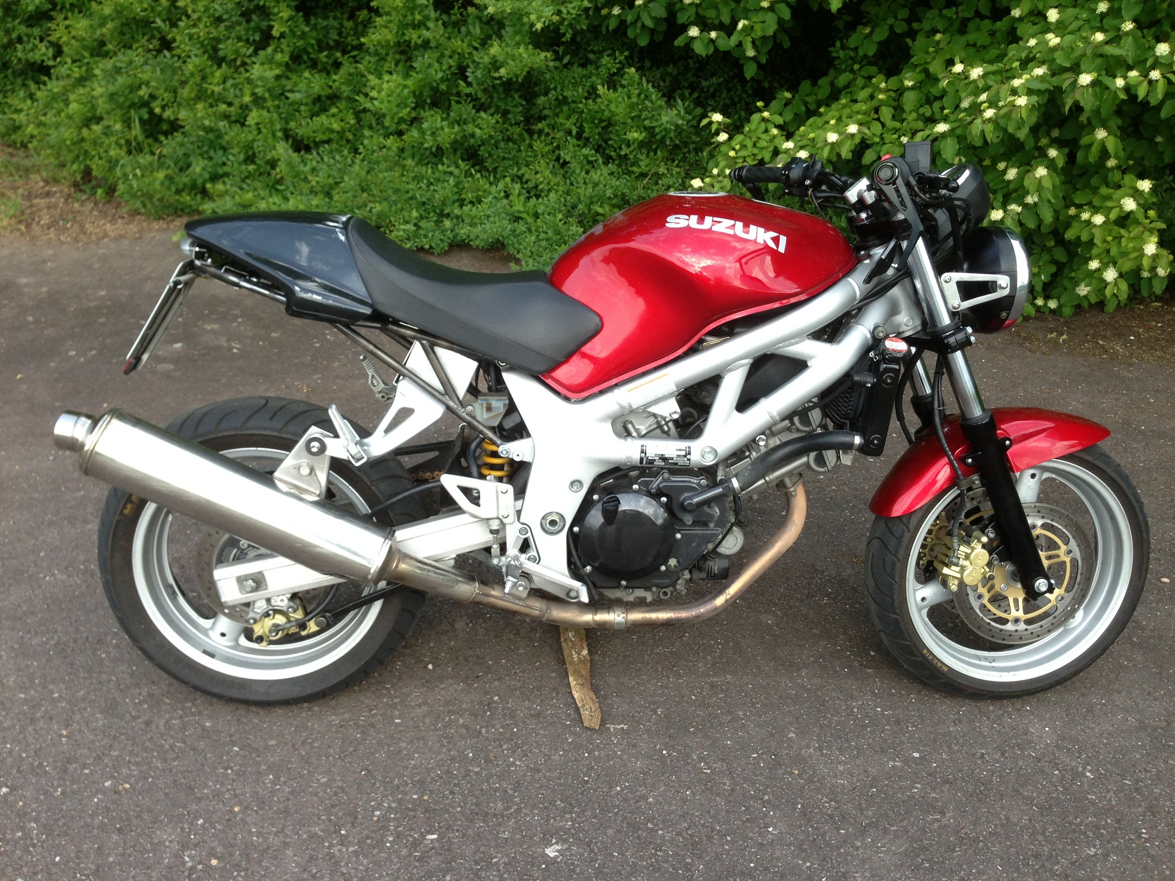

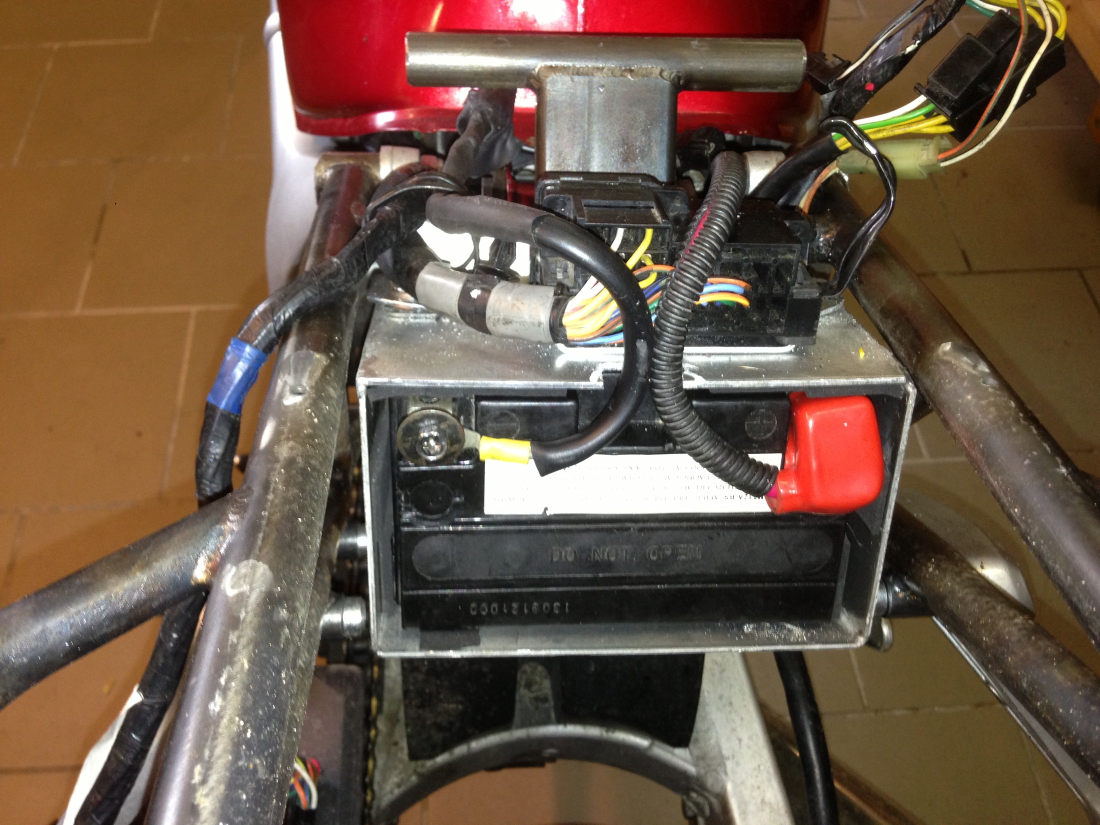

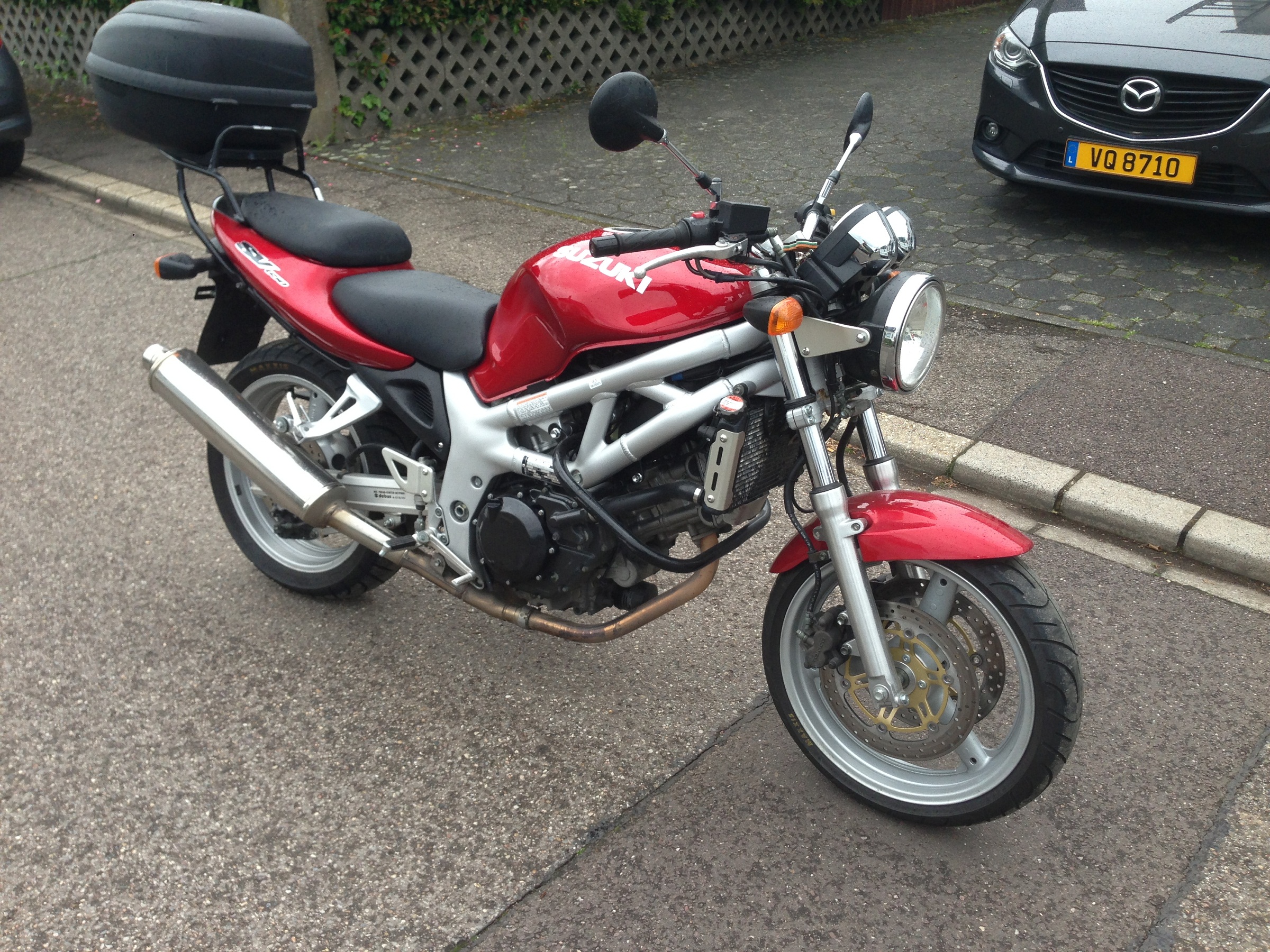

Alles wieder zusammengebaut, verkabelt, Bremsflüssigkeitsbehälter hinten verlegt etc.....
So gings zum TÜV, ALLES eingetragen: Heck, Höherlegung, 2-Personen-Zul, Spiegel ...geiler Tag
Gestern noch das komplette Heck zerlegt, heute kommt der Rest und dann ab zum pulvern & lackiern.

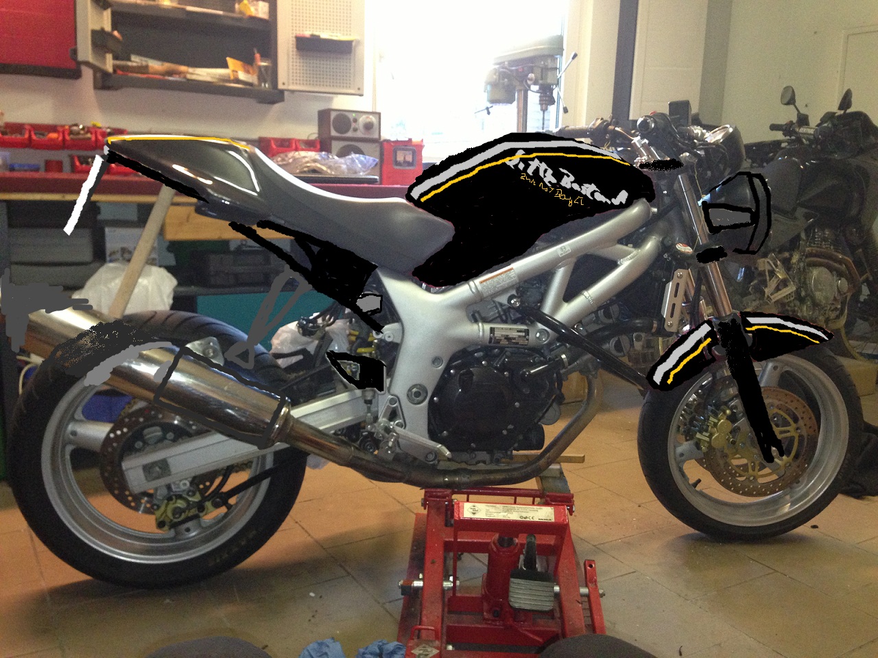

however, kommt das hier auf den Tank, oben silber unten gold. Ist der Name und der Schriftzug von James Deans Porsche. Ich find das super apssend :top:

aber das Topcase kommt soch hinten wieder dran? :mrgreen:

Ich Depp hab das formschöne Teil einfach verkauft :(

jedoch, finde ich die ori. soziusrasten passen überhaupt nicht. ausserdem hätte ich eine lifepo batterie genommen, anstatt unten einen riesen briefkasten zu befestigen. macht doch die schöne linie kaputt.
