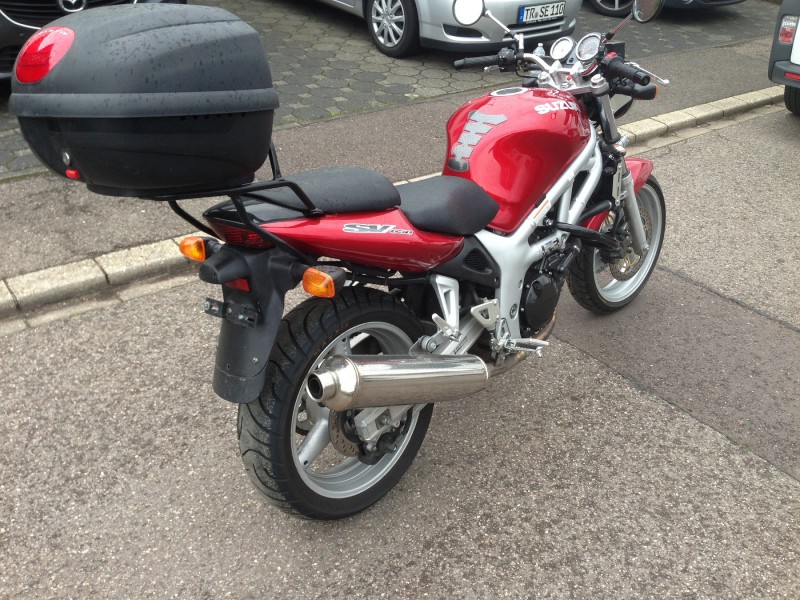

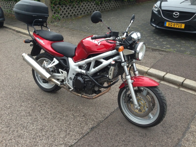

Hallo Freunde, da ich mir inzwischen sicher bin, das ich mein Vorhaben auch fertig bekomme mach ich hier mal einen Fred über meinen Umbau von ner Knubbel im Fahrschul-Style zum kleinen Bastard (halb Suzuki, halb Ducati) auf. Meinen Dank gilt allen, die diesen und ähnliche Umbauten hier zeigen und erklären, besonder Melle, dessen Bauplan mir und meinem Schlosser sehr geholfen haben.
So sah sie aus, als ich sie am erstem Mai gekauft habe
Heck sieht grausam aus
Scheinwerfer viel zu hoch und einen Meter vor dem Mopped....

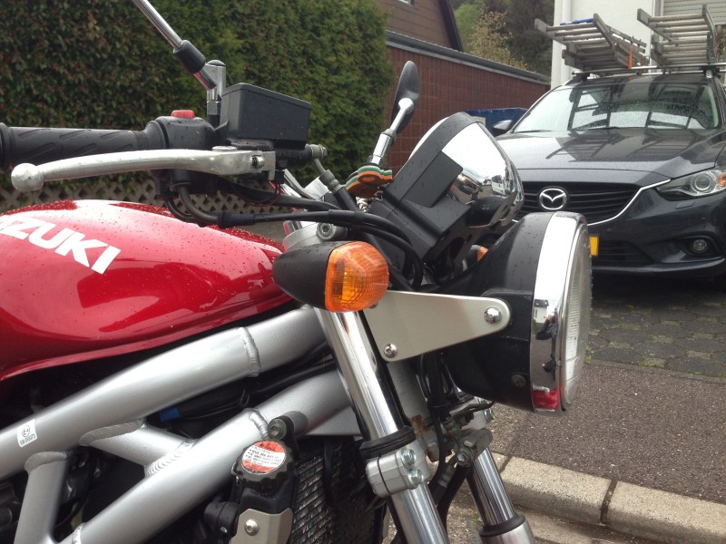

Da mein Schlosser noch keine Zeit für mich hatte, hab ich schon mal ein paar Sachen gemacht...

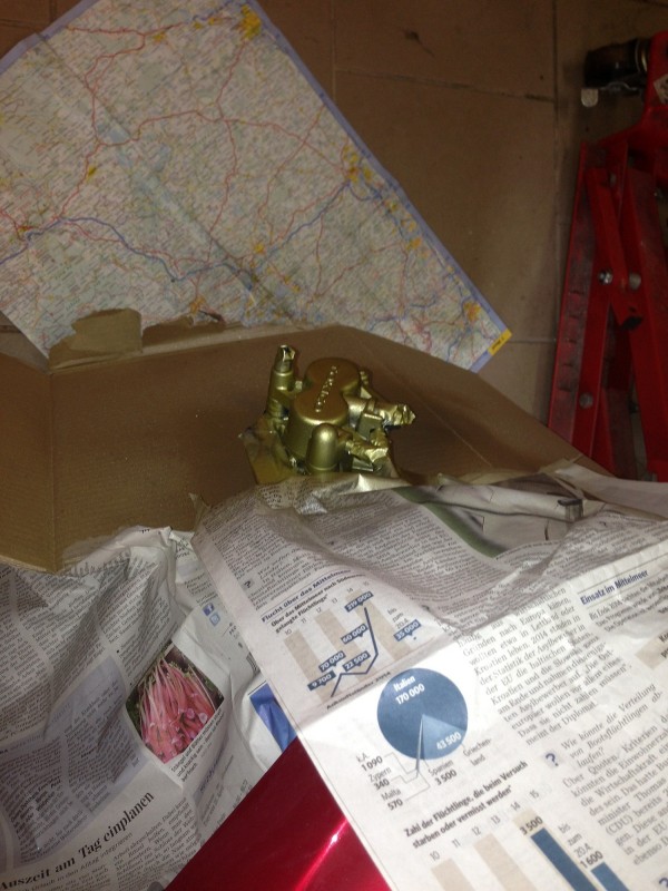

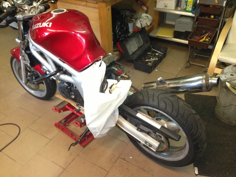

Heck zerlegt

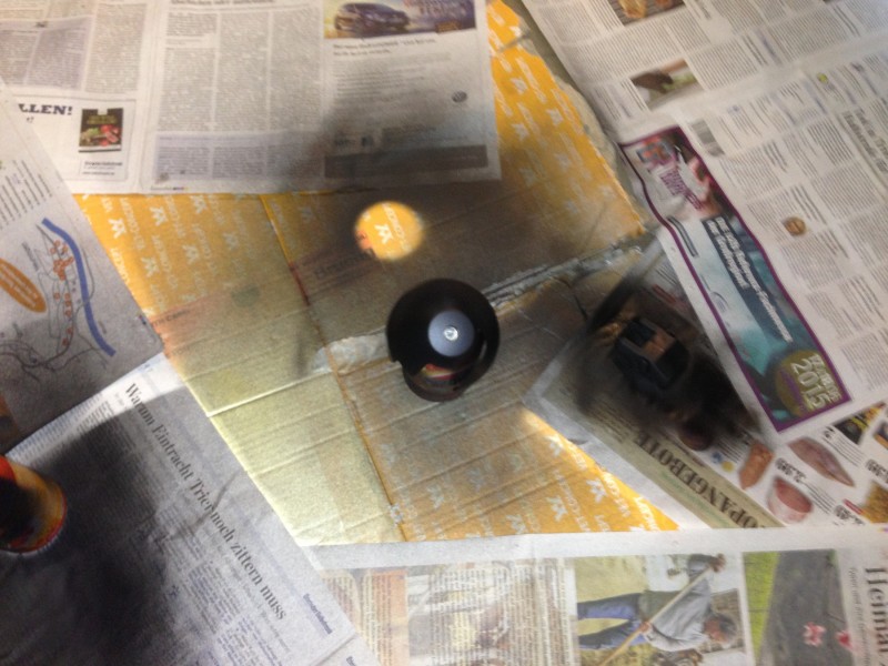

Bremssättel lackiert
Instrumentengehäuse mit Foilenlack lackiert, hat die gleiche Struktur wir das original schwarze Plastik

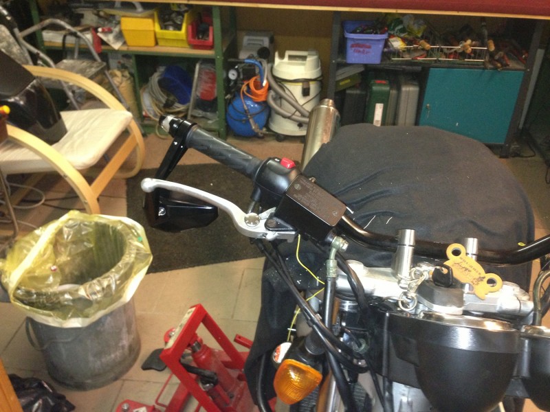

LSL-Lenker, Lenkerendenspiegel & Blinker montiert
Heckhöherlegunh 30mm eingebaut und: Sitzbank mit Abdeckung ist angekommen!!

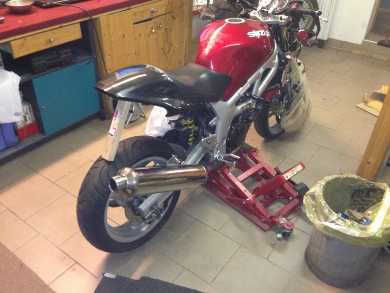

immer noch Zeit, also Instrumente tiefer gesetzt, Lampenhalter gekürtzt und 5cm tiefer gesetzt
Gabelbrücken raus, das LL ist noch top, Brücken schwarz lackiert. Wenns nicht hält werden Sie im Winter gepulvert
Der Schlosser hat Erbarmen und legt mal los...

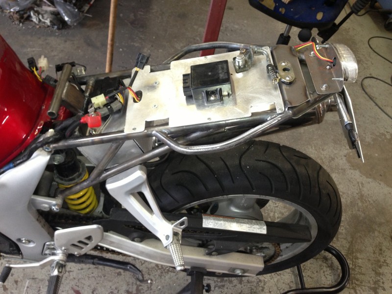

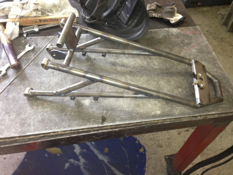

Wir sind auf einem guten Weg....
Wochenende. Der Bastard steht beim Schlosser, fahr ich halt mit der Dicken
Heckrahmen soweit fertig

Alles wieder zusammengebaut, verkabelt, Bremsflüssigkeitsbehälter hinten verlegt etc.....
So gings zum TÜV, ALLES eingetragen: Heck, Höherlegung, 2-Personen-Zul, Spiegel ...geiler Tag
Gestern noch das komplette Heck zerlegt, heute kommt der Rest und dann ab zum pulvern & lackiern.
Dann mal wieder warten bis die anderen Ihre Arbeit gemacht haben- ich hasse warten!
