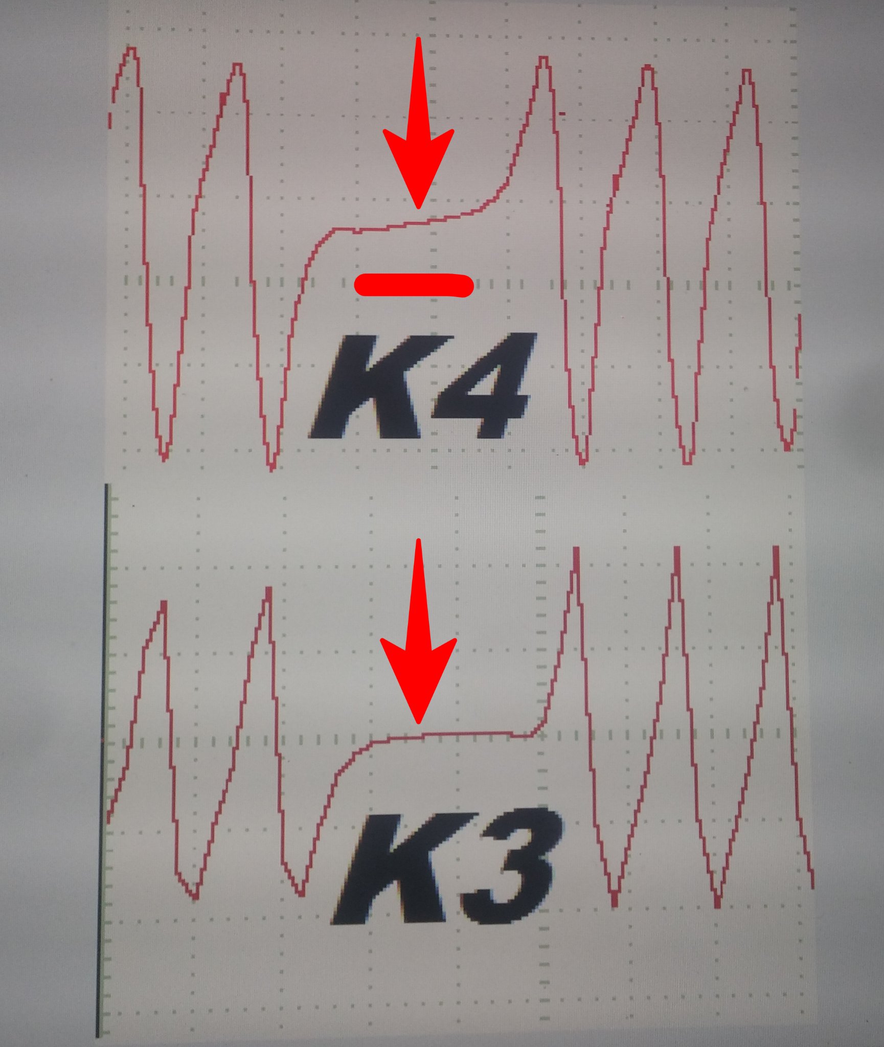

Hier sieht man besagtes Oszilloskop am Treffen 2016, was bis heute treue Dienste leistet. Problem war, die SV1000 K4 sollte auf den Prüfstand, hat aber schon bei 8500rpm den Begrenzer erreicht. Alles mögliche getauscht von einer K3 zum Vergleich, der Fehler blieb immer gleich. Mit dem Oszi konnte dann das Problem gefunden werden. Hier sieht man das Pick Up Signal vom Kurbelwellen Sensor. Bei der K3 sieht man ein ganz normales Signal und die Fehlstelle am Rotor als Pause im Signal. Bei der K4 wird die Nulllage nicht mehr erreicht und damit kann der A/D Wandler im Steuergerät nur bis zu der Drehzahl umgehen, bis eine interne Spannungs Schwelle überschritten wird (mehr Drehzahl=höhere Spannung) und das Signal auf 'High' bleibt, die ECU kennt sich nicht mehr aus und begrenzt. Sehr gemeiner Fehler. Dann wurde der ganze Lichtmaschinen Deckel getauscht und schon hat es funktioniert, was zur großen Freude bei allen Beteiligten führte
Das war die besagte Schrauber Ecke, vorne am Tisch der Jens mit Tacho Umbau und hinten am roten Bus gab es den Gabelservice. Sehr cool!
