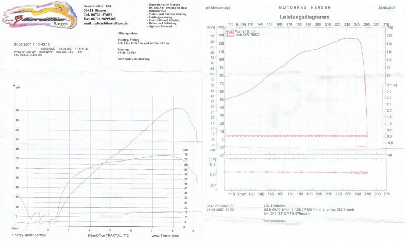

Das ist leider immer wieder das Problem der Kupplungsleistung.
Alle wollen immer Vergleiche zu der im Schein angegbenen Leistung ziehen.
Der Prüfstand misst ja 2 Werte: Einmal die Leistung am Hinterrad und dann beim Kupplung ziehen die Schleppleistung (mit welcher Leistung die Rolle abgebremst wird).
Nun gibt es da mehrere Störfaktoren:
- klemmende Hinterradbremse (hatten wir beim diesjährigen Treffen ja auch dabei, wurde aber bereits vor dem Testlauf festgestellt und korrigiert)
- verschlissene Kette
- verschlissene Radlager
- schlechtes Motoröl
- nicht sauber trennende Kupplung
- falscher Luftdruck
- usw.
Die Kupplungsleistung errechnet sich also aus der Hinterradleistung + Schleppleistung + DIN- Korrektur, FAKT!
Wenn ich ein Fahrzeug optimiere, mache ich erst eine Eingangsmessung, führe dann die Optimierungen durch und messe anschließend wieder. Somit bekomme ich aussagekräftige Vergleichsmesungen. Die Kupplungsleistung interessiert mich dabei überhaupt nicht. Aussagekräftig ist immer nur das was hinten ankommt.
Ducati gibt gerne die Leistung der Vorserienmotoren in SAE- PS, ohne die gesetzlichen Restriktionen an, also kompl. entdrosselt. So kommen die Fahrzeuge aber nicht auf den Markt :wink:
Bei normalen Straßenreifen liegt die Schleppleistung im Durchschnitt bei 10- 15%, bei Rennreifen und Kardanantrieben liegt diese bereits bei 25%.

Schön dass du die Messung so gut und fachtechnisch erläuterst. Erkläre mir, als absoluten Leien, doch mal bitte was hier falsch ist?
Innerhalb eines Monats habe ich irgendwo über 30 PS "gefunden".
2011 war die Z dann noch mal auf einem Prüfstand und hatte da 127 PS, also fast den selben Wert wie der von der rechten Leistungskurve.
ich wiederhole mich auch noch mal, weil die Frage in der Diskussion um den Prüfstand wohl untergegangen ist.

[quote="Aldo"]Schön dass du die Messung so gut und fachtechnisch erläuterst. Erkläre mir, als absoluten Leien, doch mal bitte was hier falsch ist?
Ui,
jetzt kramst du 7 Jahre alte Daten raus. :x
Lies doch einfach mal die Protokolle richtig und dann denke mal scharf nach :wink:
Im linken Protokoll wurde lediglich die Hinterradleistung und im rechten Protokoll die Motorleistung berechnet.
Somit sind diese Messungen absolut nicht vergleichbar!!!
Was hat das mit 7 Jahren zu tun? misst du heute anders? Ich hatte die Maschine nach deiner Messung reklamiert (wollte die sogar tauschen), denn sie war ja noch nagelneu. Der Werkstattleiter hat die linke Messung auch nicht verstanden.
ich schrieb doch auch deutlich dass ich keine Ahnung davon habe. Wenn ich dir schreibe wie man eine Hängebrücke berechnet ist das für dich sicher ähnlich nichtssagend. Warum sind Berufe spezialisiert, wenn jeder durch Nachdenken das selber lösen kann? :roll: Ich nutze Maschinen, muss aber die Arbeitsweise nicht bis ins Detail verstehen müssen oder? :roll:
Hinterrad - Motor? kann ICH nicht erkennen? Woran erkenne ICH das?
Ja, mir hat nie jemand erklärt oder erklären können wo der Unterschied ist und wieviel PS mein Motorrad, was mit 128 PS angegeben ist, nun eigentlich wirklich hat? In der Zulassung steht auch nur ein Wert. Welcher ist das?
Bedeutet also dass du die Leistung am Hinterrad misst und diese mehr als 30 Prozent von der des Motors abweicht?
Wie wurden denn die 250 km/h im Motor gemessen?
Ich will hier keine Abhandlung - ich will es einfach nur grob verstehen. Ist nicht meine Absicht dir hier Fehler nachzuweisen, nur mir eben den Glauben zurückbringen dass Prüfstände eben keine Rummelsachen wie "Hau den Lucas" sind. Du sollst das bloß bitte nicht persönlich nehmen!
