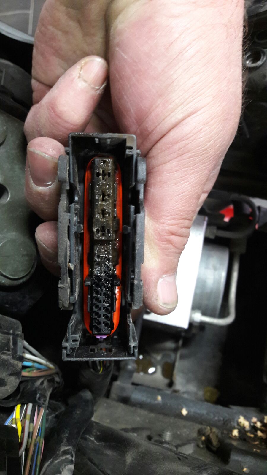

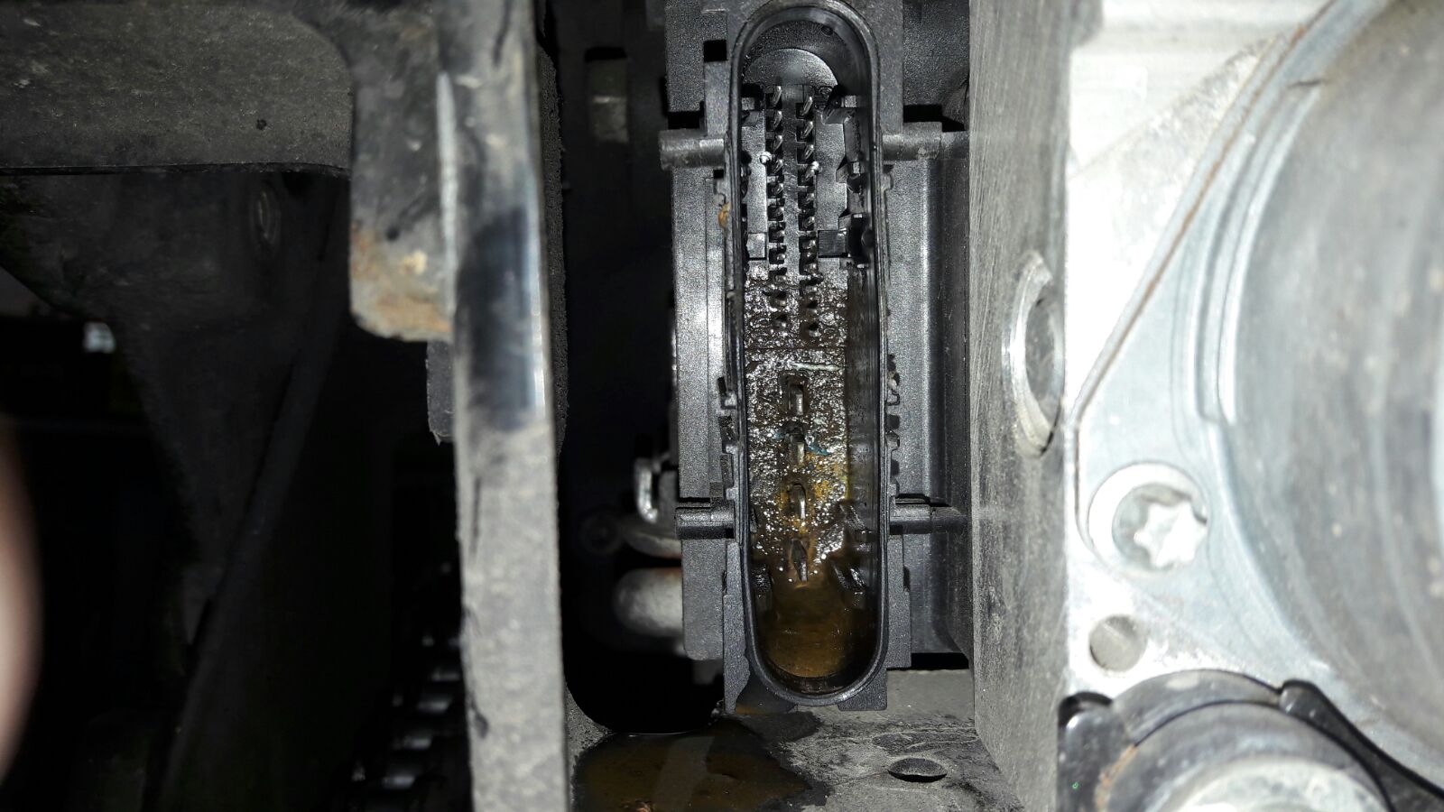

Nach Tausch des Steuergeräts ABS erst weiter tot. Nach Stopp 50 km später ging es plötzlich. Vorne und hinten erfolgreich getestet. Gestern nach insgesamt 100 km wieder Ausfall direkt beim Start nach kurzem Tankstopp. Dann ging es 2 Versuche später wieder. Beim testweisen kurzen Ausschalten und Einschalten wieder sofort Störung. Dann nach Start meistens für 1 Sekunde aus und wieder auf Störung.
Heute mal mit dem Diagnosegerät dran. "ABS Motor defekt". Ließ sich auch nicht zurücksetzen. Dann mal gründlich den Stecker gespült und mit Druckluft bearbeitet. Dabei kamen aus den Stecker-Kontakten lauter klebrige Würste raus. Ist das irgendeine Dichtmasse von Suzuki..?
Danach ließ sich der Fehler sofort löschen und das ABS arbeitet. Das war es dann hoffentlich :)
