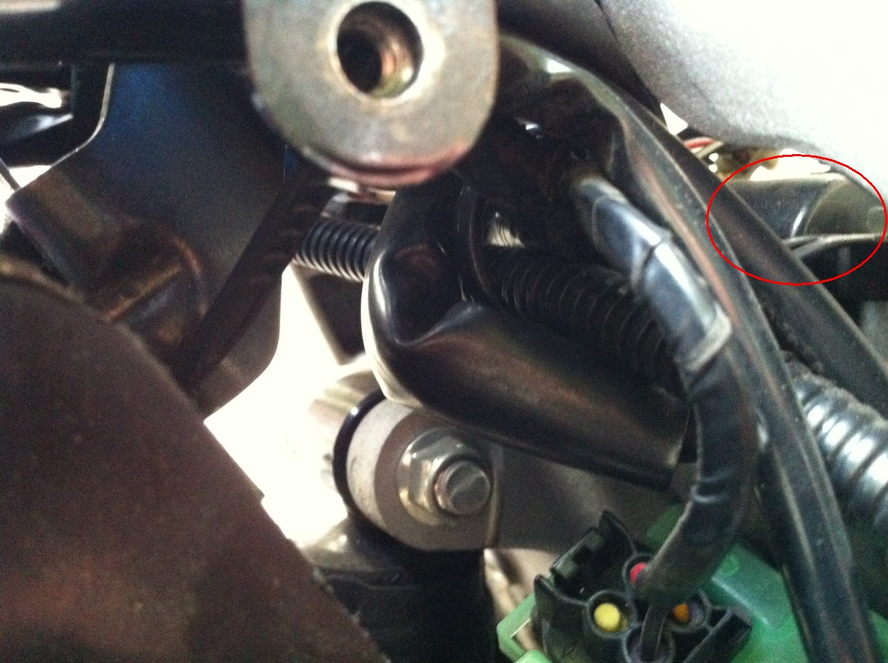

Anbei noch ein Foto. Ist das wirklich die Zündspule?

Ja. Kannst du aber auch identifizieren, wenn du dem Zuendkabel folgst.
