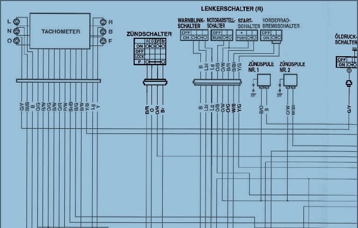

TL-Andy

Scheint mir an einem Masseschluß zu liegen.
Nur mit eingeschaltener Zündung und Berührung/ Durchschaltung an Masse, darf die Lampe leuchten. Ergo sollte im ausgebauten Zustand des Schalters bzw. abgezogenem Stecker nichts leuchten wenn ich mit meiner Vorstellung, das der Öldruckschalter bei anliegendem Öldruck die Masseverbindung trennt und somit die Lampe ausgeht, richtig liege. Somit dürfte auch ein Defekt des Schalters selber ausfallen.
Anbei mal der Ausschnitt des Elektrikplanes für den Bereich des Öldruckschalters.
Haste den Tacho weggehabt? Weil zwischen Schalter und Tacho ja eigentlich nicht viel ist, ausser jeweils der Stecker zum Tacho und Schalter, sowie das Kabel selber.
Ich bin kein Elektriker, aber im Grunde könntest du imho ja mal den Stecker vom Tacho und Öldruckschalter abziehen und mit nem Multimeter entsprechenden Pin vom Tachostecker(Kabelbaum) auf Rahmen/Masse auf Durchgang bzw. Masseschluß zu prüfen.
Um evtl doch den Schalter zu prüfen, testen, bzw. auszuschließen - den gibts zur Genüge in Ebay.... :wink:
