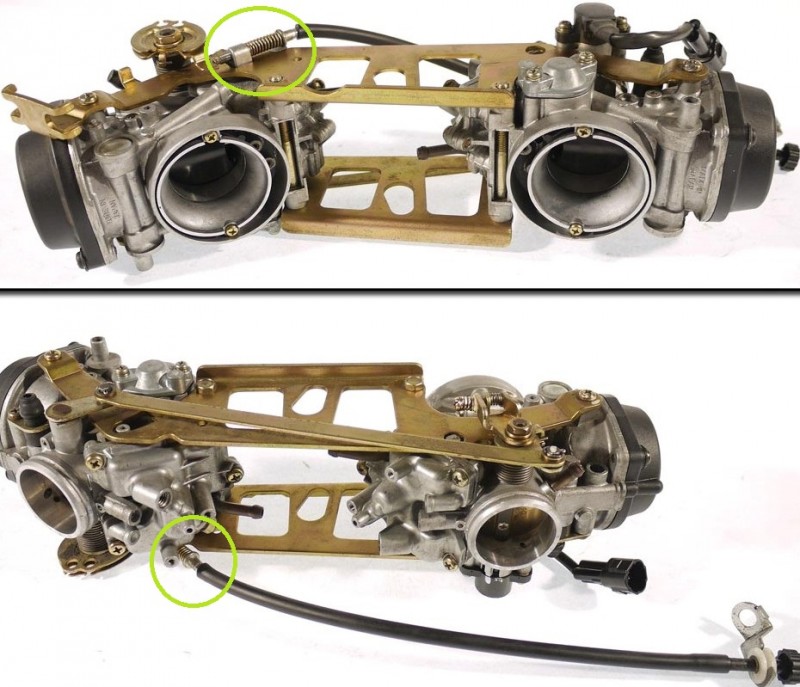

Hallo aus Bielefeld,
mein Standgas läßt sich nicht einstellen bzw. die Schraube läßt sich nicht drehen.... der Drehzahlmesser steht bei 1000 U/min und das ist zu wenig!! -bekomme diese blöde Schraube nicht gedreht.....
Hat jemanden mal ein Tipp???? - oder muss ich doch der Tank, Luftfilter + Kasten abbauen???

Die Standgasschraube wird (bei der 99-02) über eine biegsame Welle betätigt. Wenn die Schraube schwergängig ist erstmal das Gewinde am Vergaser mit WD40 einsprühren und 2-3 Tage wirken lassen. War der Vergaser schon mal raus? Wenn besagte Welle falsch verlegt ist bekommt man das auch nicht betätigt.
Wenn der Tank hoch ist kannst die schraube vorsichtig mit ner Zange betätigen (weiss nicht wie gut man da rankommt....), am besten was zwischenlegen damit das gewinde nicht kaputt geht....
