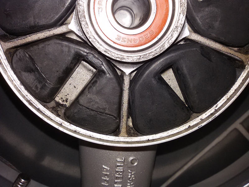

...sooo....hier noch mal ein Nachtrag zum Theme Kettenflucht - insbesondere mit Laser.
Hier waren einige der Meinung, das der Kettenblattträger eiert - und somit ein einstellen der Kettenflucht nicht möglich ist.
Das ist richtig - wenn der Kettenblatträger eiert.
Das hat aber definitiv einen Grund - und zwar verschlissene Silentgummis im Kettenradträger.
Ich wollte letztens die Kettenspannung nach dem Reifenwechsel einstellen - und mußte festestellen das der Kettenblattträger tatsächlich eierte bzw. ordentlich Spiel hatte.
Einstellen war so tatsächlich nicht möglich - habe dann vorsichtshalber vor der demontage Radlager bestellt- da ich davon ausging das diese verschlissen sind.
Nach dem Aufbocken konnte dies nicht bestätigt werden - nach der demontage und dem abnehmen des Kettenblattträgers stellte ich fest das die Silentgummis
verformt - bzw. an der auflagefläche eingedrückt waren.
Nach bestellen der neuen Gummis (immer ganzen Satz nehmen) und der Montage war es ein Unterschied wie Tag und Nacht - keinerlei Spiel mehr - und der Kettenblattträger lies sich nun nicht mehr "reinwerfen" sondern mußte mit nachdruck reingedrückt werden.
Das Foto zeigt einen alten Gummi und das neue Pendant dazu....
Nach dem ersetzen der Gummis war natürlich auch das einstellen der Kettenflucht mit dem Laser wieder kein Problem ....
Wer also einen eiernden, mit Spiel behafteten Kettenradträger hat, sollte mal drangehen und die Gummis tauschen...
und nicht pauschal über den Laser moppern
