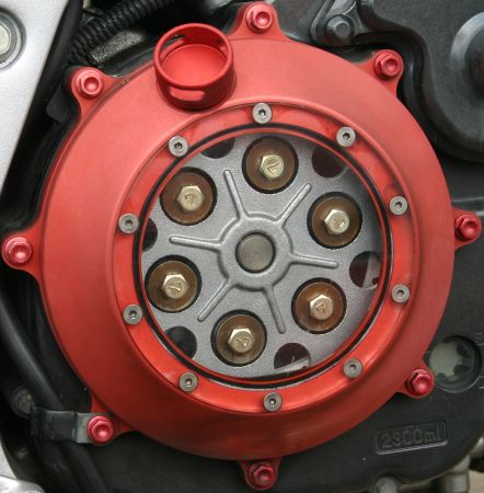

Moin zusammen.
Fahre eine Suzuki Sv 650s bj.2000
Habe letztes Jahr einen Ölwechsel gemacht + Ölfilter.
Jetzt bin ich gestern mal gefahren ca. 100 km und mir ist aufgefallen das mein Ölthermometer nur 40 Grad angezeigt hat.
Bin der Meinung das es vorher mehr war um die 80 c.
Muss ich mir Gedanken machen oder ist alles in Ordnung?
Gruß Timo

hast Du ein Thermometer dass in der Öleinfüllschraube sitzt oder eins im Ölsumpf. Wenn es in der Öleinfüllschraube sitzt zeigt es sowieso falsch an, da es nur Ölspritzer ab bekommt.

Habe ein Thermometer in der Öleinfüllschraube

Schau dir mal das Schauglas für den Ölstand und die Länge deines Thermometers an. Das geht nicht bis zum Öl, deshalb ist die Messung nicht zu gebrauchen.

Hi. Bei mir ist es das Gleiche. Ich hab auch so ein Teil, was in der Einfüllschraube sitzt. Ist nur ein Schätzeisen :wink: je nach Aussentemperatur schwankt es zwischen 40-80℃ :P
Für mich ist es auch nur eine grobe Orientierung

Bei meiner Knubbel gehe ich mit dem Schätzeisen davon aus, wenn es ~50°C anzeigt, das sie warm ist. Das entspricht bei 20°C Außentemperatur etwa 20Km fahrt. Bei 15°C kommt sie bei mittleren Drehzahlen vielleicht auf 50°C. Scheint also recht normal zu sein deine 40°C, zumindest wenns kälter war.

Also am Samstag wurde es zum Abend hin so gegen 18 Uhr ja schon recht kühl, denke es waren wohl nur noch 12 Grad

Na ja, wenn du dann auch nicht mehr wirklich über 6000 gedreht hast kam eben auch kein warmes Öl an den Fühler. :)
