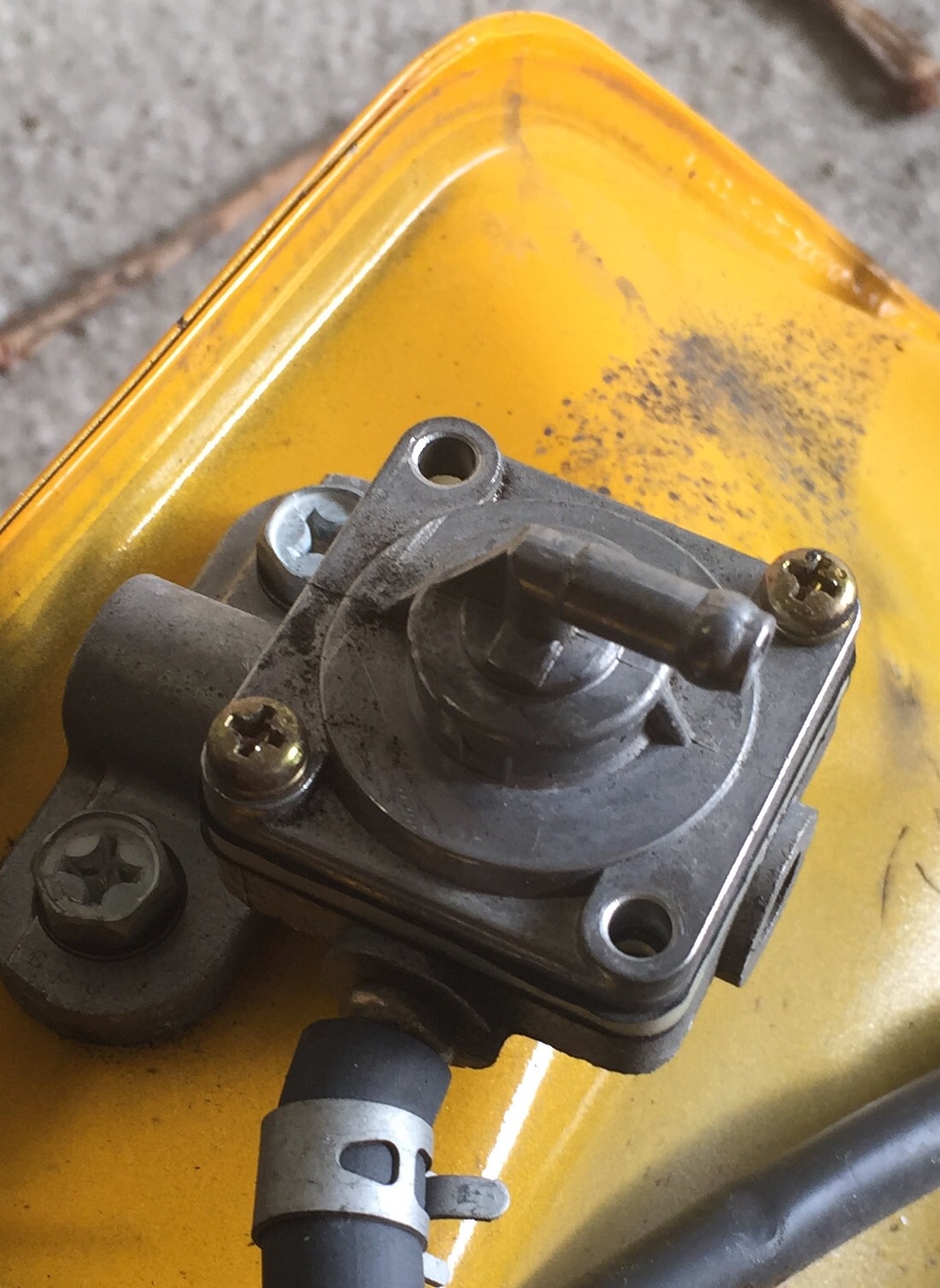

Kann mir jemand erklären wie das Benzinventil funktioniert? Ich sauge an den Schläuchen aber es kommt kein Benzin!?

Der Benzinhahn arbeitet mit Unterdruck.
Hier ein Test: http://svrider.de/Forum/viewtopic.php?f ... #p10011873

Verstehe ich nicht! Wie funktioniert der Test? Kannst Du mir nicht anhand des Fotos erklären wie ich testen kann ob der "Benzinhahn" noch funktioniert? DANKE...

Entschuldige, was gibt es daran nicht zu verstehen? Ich habe keine Vergaserknubbel und verstehe sehr genau um was es geht . :?
"Ferner, besorge dir eine Einwegspritze, einen Benzinschlauch und eine leergenuckelte, möglichst durchsichtige Flasche.
Den Schlauch an den "Benzinhahn" und in die Flasche stecken, die Spritze am Unterdruckschlauch vom hinteren Zylinder einspöpseln und den Kolben herausziehen. Durch den Unterdruck öffnet die Membran im Benzinhahn und das Benzin sollte satt und stetig solange in die Flasche laufen, bis Du den Kolben der Spritze wieder reindrückst oder die Spritze vom Unterdruckschlauch abziehst."

Einfach am Ventil (der abgewinkelte Anschluss auf deinem Foto) Unterdruck erzeugen (mit einer Spritze, notfalls mit dem Mund), dann sollte aus dem Benzinschlauch Benzin fließen.

Jetzt habe ich es verstanden! Vielen Dank Janaldo

soldo hat geschrieben:Kann mir jemand erklären wie das Benzinventil funktioniert? Ich sauge an den Schläuchen aber es kommt kein Benzin!?
Wenn du an dem kleinen nippel wo kein schlauch drauf ist saugst kommt Benzin aus dem Schlauch mit der Schelle. Das ganze natürlich nur wenn der Tank nicht wie auf dem Bild auf dem Rücken liegt...
