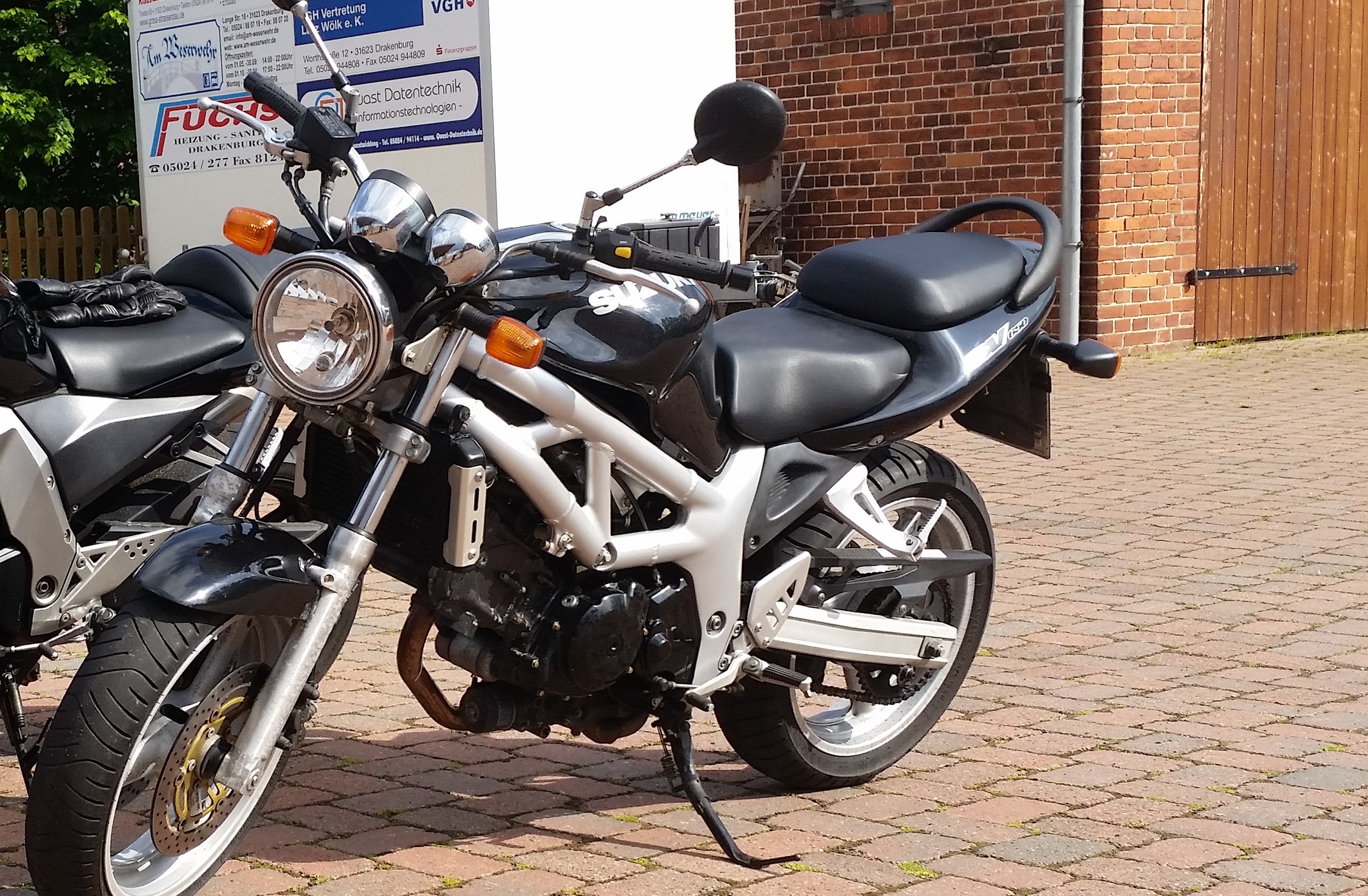

Ich bin 22 Jahre alt und habe im Juli mein Führerschein für die Klasse A2 gemacht.
Macht echt riesig Spaß das Motorrad fahren. Leider bin ich der einzige in meiner ganzen Familie der einen gemacht hat,deshalb auch die negative Einstellung meiner Eltern.
Letzt endlich aber konnten wir uns alle friedlich darauf einigen.
Seit dem besitze ich eine Suzuki SV650 die ich für 1500€ gekauft habe,für mich ein perfektes Motorrad da ich auch ein wenig größer bin passt dies ganz gut zu mir.
Baujahr der Maschine ist 2000 und hat bisher nur 12000 KM runter.
Leider hat der Vorbesitzer sein Schmuckstück nur unter einem Carport gelagert,deshalb hat sie einige unschöne stellen die ich nicht sauber poliert bekommen habe. zB. an der Vorderkabel.
Bei mir ist eine Vergaßertrossel mit 35kW eingebaut.
