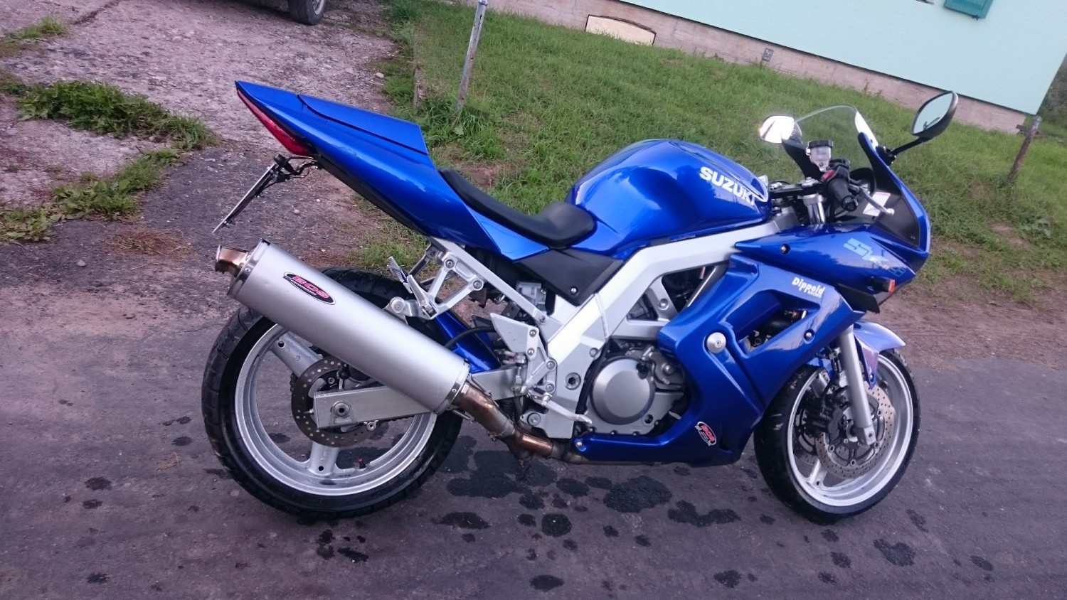

So hier mal ein Bild von meiner, kann mir da jmd sagen ob sie original hoch ist oder schon höhergelegt !?

Auf den ersten Blick, würde ich sagen dass hier nichts angehoben ist. (K3 mit dem hohen Heckrahmen).
Schau doch einfach an den beiden Knochen nach, auf den originalen ist 17G eingeschlagen.
OWL: Baujahr 2004 ist nicht richtig, das ist ein 2003er Modell.
