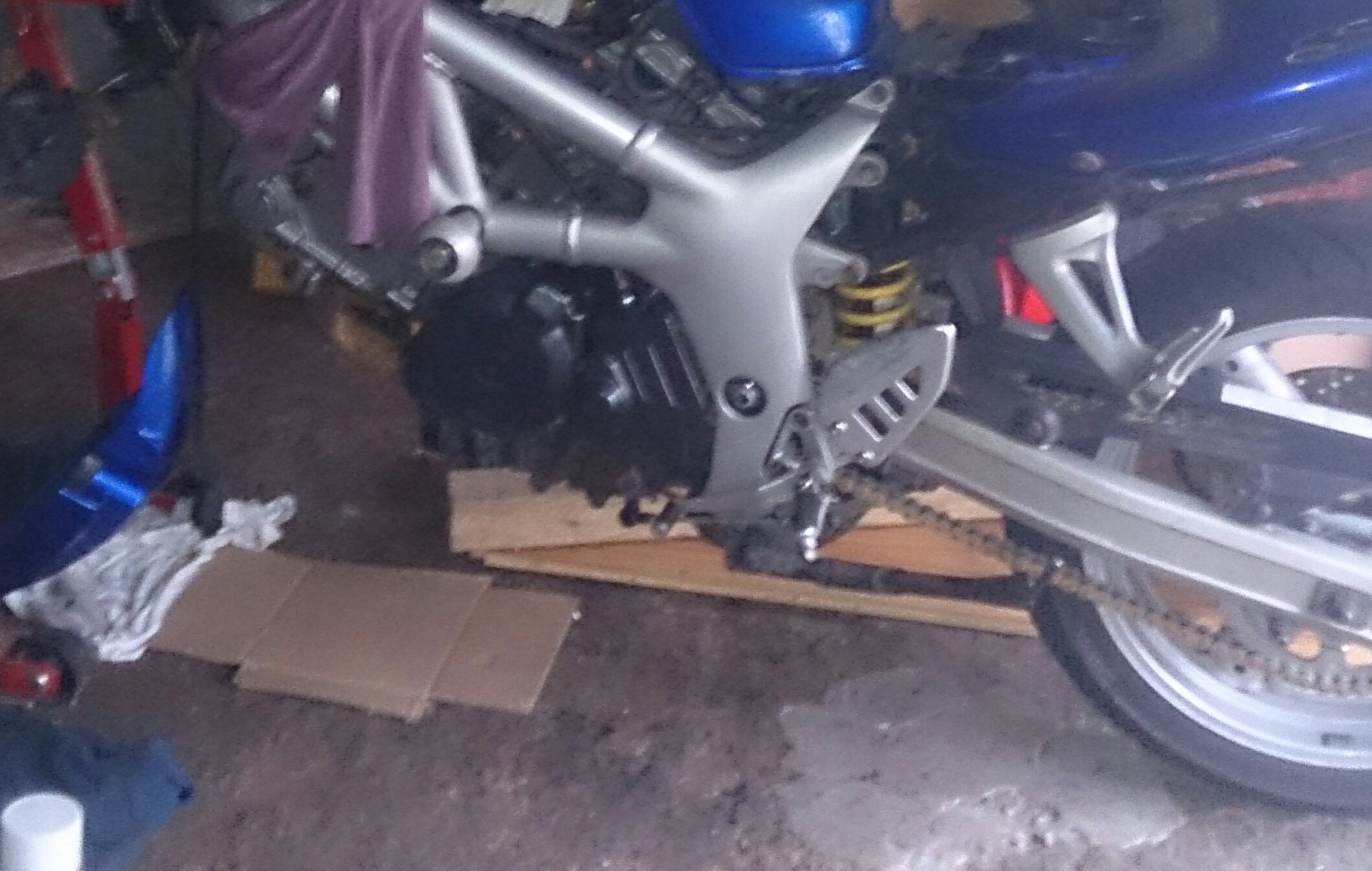

Beitrag von blpower » 02.03.2016 20:07
Bei dem Bild müsste man es erkennen.
Von der gezahnten Schaltwelle geht der Hebel nach unten weg zum ersten Kugelgelenk
Danke schonmal, dass Ihr Euch die Mühe macht, Euch hier reinzudenken!
Bin gleich zu Hause und könnte noch ein besseres Bild machen. Heut früh 2 Stunden mit Bus und Bahn auf Arbeit :( hell

Beitrag von Dieter » 02.03.2016 20:17
Wie vermutet, das Hebelchen zeigt bei dir nach unten, es muss aber nach oben zeigen...
Heist wenn du runter schaltest bist du im 6. Wundert mich nur das man damit fahren kann, weil 1. und 6. unterscheiden sich unwesentlich/kaum...

Beitrag von blpower » 02.03.2016 20:32
Oh man, Herr, schmeiß Hirn vom Himmel, Ihr seid die Besten. Wie kann ich nur so blöd sein. Das wird gleich geändert.

Beitrag von blpower » 02.03.2016 20:46
Juhuu, es funktioniert. Die Schaltmimik war verdreht und ich bin wohl im dritten Gang oder so ähnlich angefahren.
