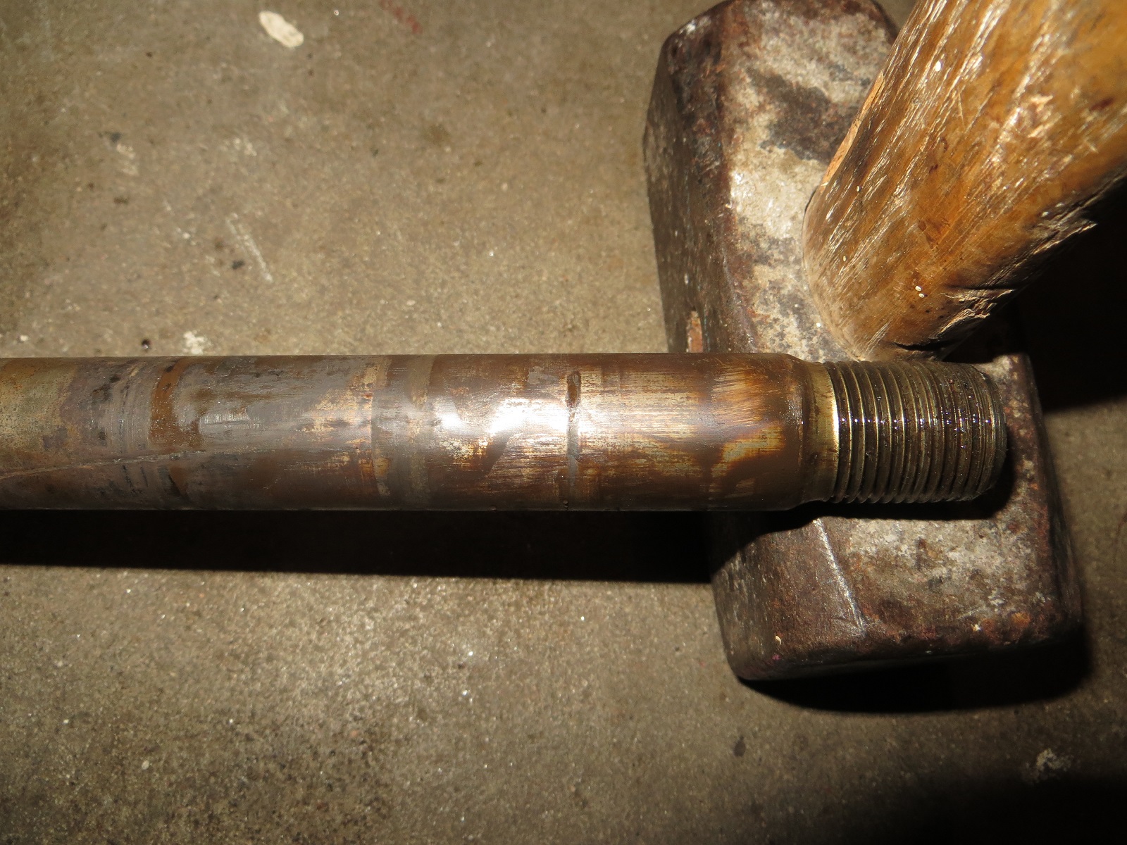

Die Achse selber sieht kaum verdächtig aus, nur eine Kerbe. Aber das Lager links (nicht im Kettenradträger) hat es ziemlich zermahlen. Würde behaupten, das waren nicht die Hammerschläge alleine.

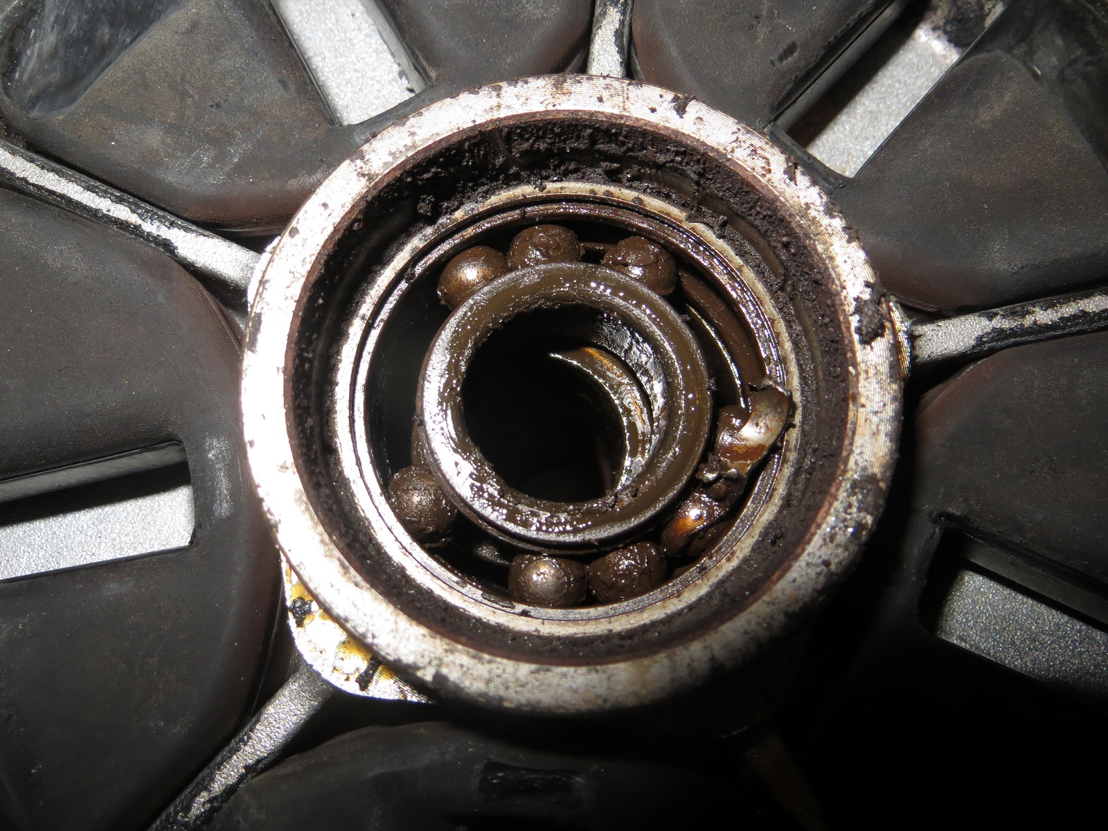

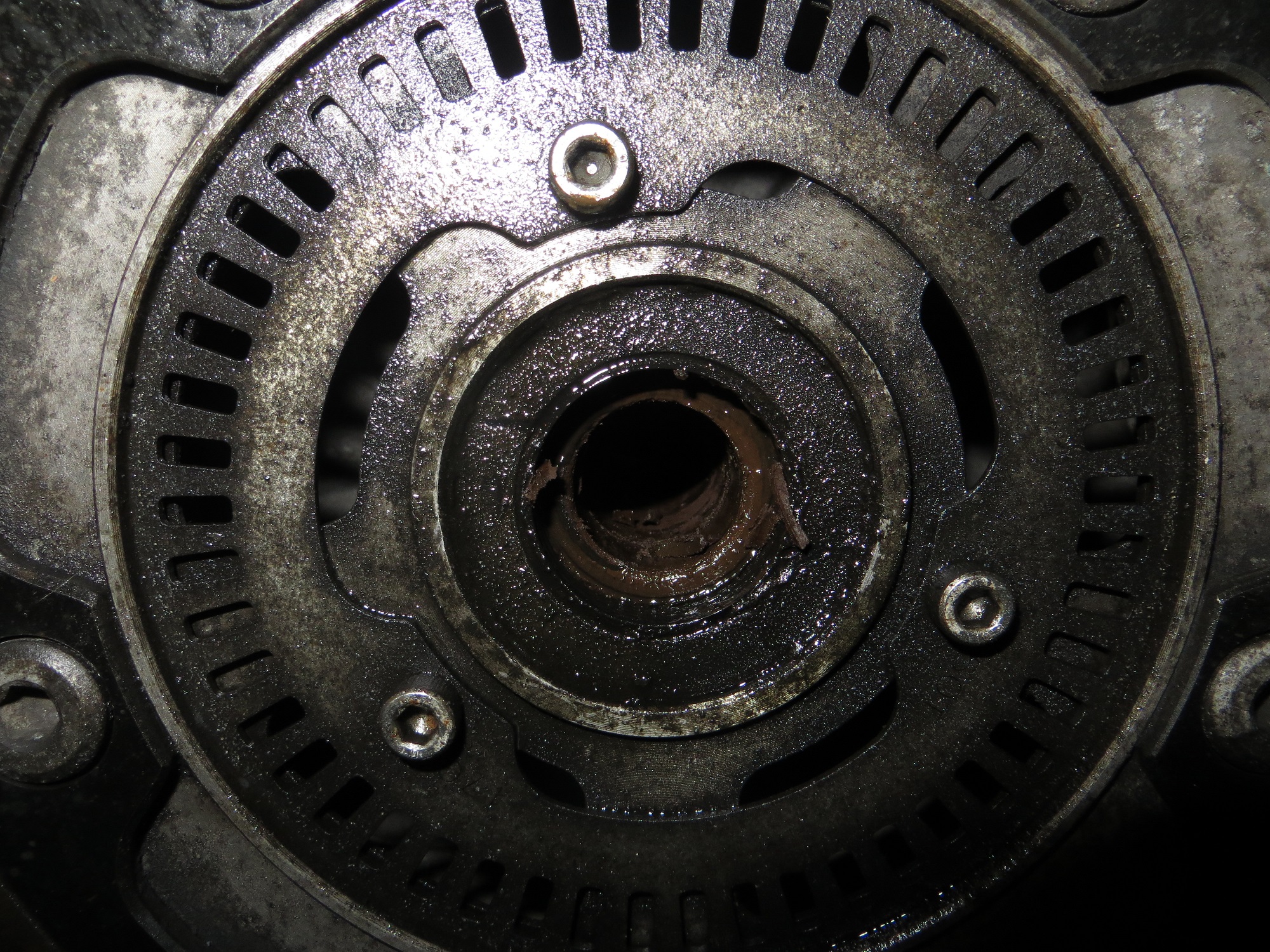

Hatte ja versprochen noch ein paar Bilder zu zeigen. Mal schaun, ob's klappt:
Bild 1
Bild 2 - Achse mit kleiner Kerbe
Bild 3 - Lager in Nabe links
So siehd de Kram aus, wenn man net nur bei schee Wedder fährd, sonnern aach emol bei e bißje kaldem unn Eis.
Bleed nur, dass donn alsemol aach halt Salz geschteid iss.
Also kummt mer jetzterd bloos net mit Kommentare wie
- häddsde mal besser geschmiert (womid donn unn wo?)
- häddsde die Kist stehe gelosse (ei, hädd isch donn laafe solle?)
- warum wechselde donn überhaupt die Reife (die Schlappe warn halt ferdisch)
So, donk meim Duffy sinn die neue Pneu uffgezoche, Laacher habb isch gewechselt unn alles guud oigefedded, die Disdanzbuchsjer aach emol mid Schmerchelbaapier behandelt unn aach guud oigeschmeerd. Isch waas bloos ned wer am End mehr Fedd wech hadd: des Hinnerrad odder isch.

Welche Laufleistung hat das Gewerk denn?

Die Laafleisdunn dut nun so bei 53.100km liieche.

Beitrag von guzzistoni » 01.04.2016 18:43
Es täte mich nicht wundern, wenn das Lager vorher schon defekt war.

Guude Martin
Jo, daron habb isch aach schun gedenkt. Had in letzder Zeit allsemol des Gefiehl, des de Bock schwärer schiiebe due geht. Unn soon Trümmerbruch kriiehst de aach net mit dem bisje hämmern hie.
Egal, des gonze iss vorbei, die neie Laacher sinn jetzerd drinn unn e nei Ax aach.
