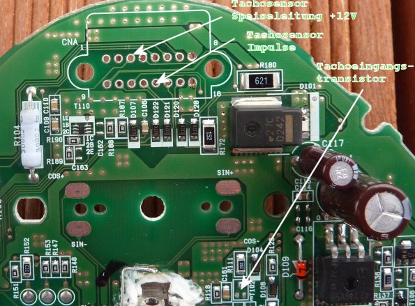

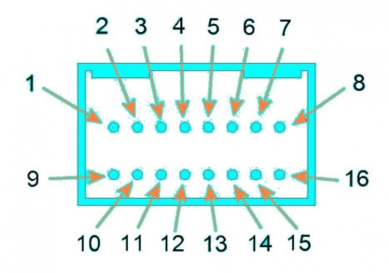

Schwarz/weißes Kabel von Geber an Masse. Prüfen.
Pink/weiß und Orange/rot gehen zum Tacho. Durchgang prüfen.
Platine unten größer Steckverbinder ausgelötet mit Speedumsetzer_web.jpg (83.43 KiB) 7175 mal betrachtet
Am Tacho ist Pin 3 (orange/rot) die Speisung des Sensors mit 12 Volt. Am Pin13 pink/weißen Leitung sind die Tachoimpulse
So solltest Du den Fehler finden können.
