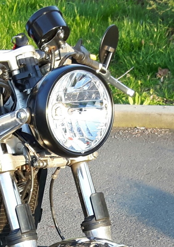

Gestern hab ich mal am H4-Stecker gemessen: beim Abtouren kommen Spannungsspitzen bis etwa 13,8V (das sollte so eine Philips Motovision eigentlich aushalten). Heute dann mal den Ladestrom gemessen: alles in Ordnung.
Was könnte das Problem sein bzw. was könnte ich dagegen tun?
Eine Möglichkeit wäre, dass ich einfach "zuviel Leistung" im System habe und deshalb das schwächste Glied dran glauben muss. Ich hatte bisher rundherum konventionelle Glühlampen und habe nun alles komplett auf LEDs umgerüstet. Das Abblendlicht ist die einzige normale Glühlampe an meinem Motorrad (aber auch nur, weil es keine zugelassene H4-LED-Lampe gibt
