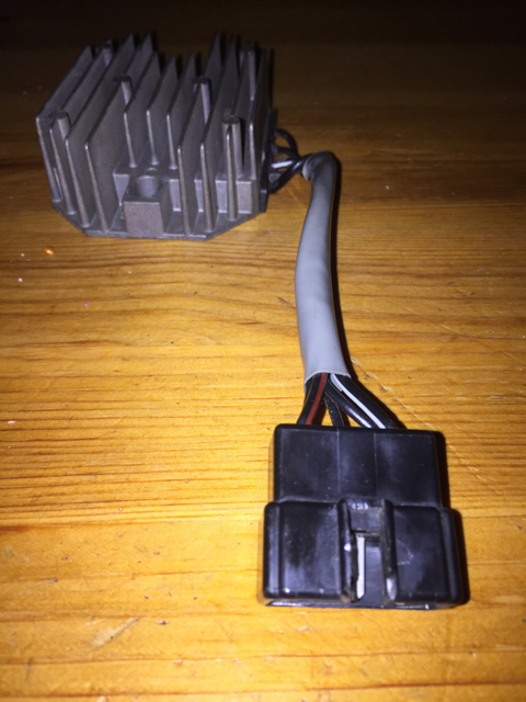

Alfaredo77 hat geschrieben:Musste beim abbauen feststellen, dass die Schraube am Batteriepluspol nicht ganz fest war. Kann das auch ein Stromfresser durch irgendwelche Kriechströme sein?
Kriechströme nicht, aber das die Batterie weder voll wird, noch richtig Saft abgeben kann wenn die Pole nicht fest sind liegt doch auf der Hand. Würde die Batterie noch mal laden und es nochmal probieren mit festen Polen.
Ob man den ausgebauten Regler testen kann weiss ich nicht...

Kann es sein, dass die alten Regler nen großen Stecker und die neueren 2 kleine haben?

Da mein Vorbesitzer der SV scheinbar ein Bastler war weiß ich nicht ob da nochwas Original ist. Weiß jemand ob das ein Regler von ner Gixxer sein könnte? Find im Netz nicht Neues mit nur einem Stecker.

Hab im MVH Shop einen für 44€ gefunden. Mal sehen ob was wird.

haben die freundlichen Ratgeber denn schon gesehen das wir hier von einer K2 reden?
da sind nach meinem Kenntnisstand schon höherwertige Regler verbaut gewesen..........

Hab den gefunden, meint ihr der könnte passen? :roll:

Warum willst denn jetzt den Regler kaufen?
Du hast doch die lose Polklemme gefunden die höchstwahrscheinlich die Fehlerquelle ist?

Nur für den Fall. Mal zu wissen wenn das Prob bleiben sollte.

Alfaredo77 hat geschrieben:Kann es sein, dass die alten Regler nen großen Stecker und die neueren 2 kleine haben?
Nein

Danke. Das ist doch mal ein hilfreiches Foto.

Habe jetzt nochmal den vermeintlichen Übeltäter eingebaut, es war scheinbar wirklich ein kurzer durch ein loses Batteriekabel.
